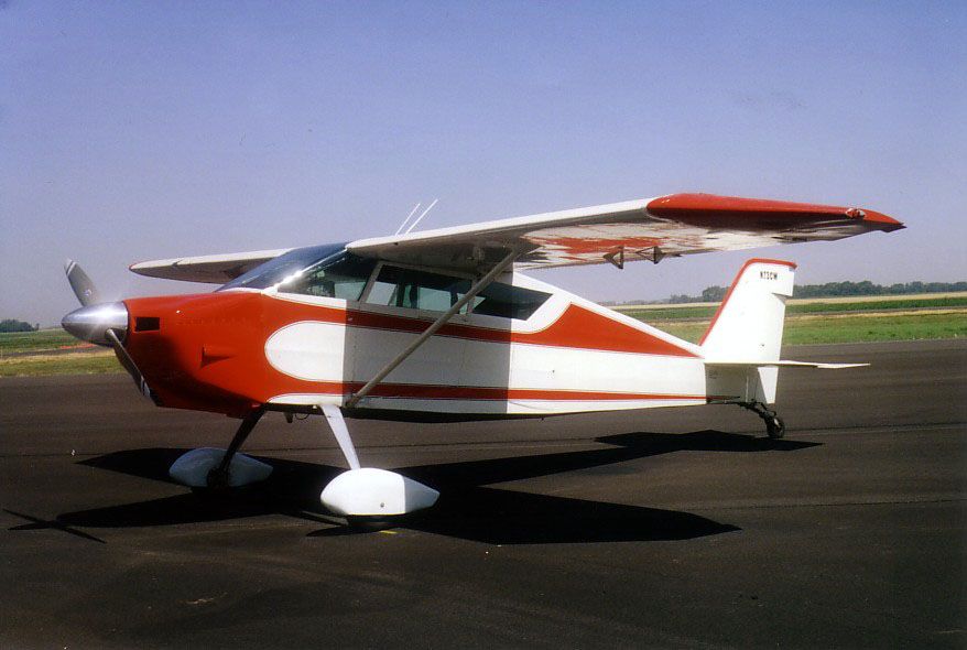

Но в этой теме есть Wood CF-4, с реальными характеристиками с 320-м и 4-х местный 😉
Могу дать адрес разработчика.. Если интерес в самолёте, а не споре. 😉
    62 КБ · Просмотры: 255
Интерес в самолете,  но в этом что на картинке... какие там взлетно посадочные скорости, дальность, макс скорость?
Извиняюсь с движком ошибся, в общем чудес небывает 😉
CF-4 Four-Runner 1974 = 4-х местный
Двигатель Lycoming IO-360-A1A
Размах: 25'3"  7,696 мм.
Полезная нагрузка: 1000 фунтов 453 КГ.
Скорость макс: 175 MPH  280 км/час
крейсер:155 MPH  250 км/час
Посадочная:55 MPH  89 км/час
Более полно о самолёте можно узнать написав создателю:
Callbie Wood
