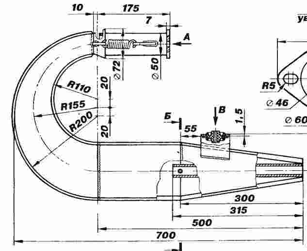

Сейчас занимаюсь глушителем. Пытаюсь устранить эффект подхвата. Кое-что получается без потери мощности.
Изменил схему выхода газов из резонатора. Сначала проверил работу резонатора с раструбом на выходе, с трубкой длиной 200-300 мм., и с трубкой расположенной внутри резонатора.
Раструб, кроме увеличения шума ничего не прибавил и не отнял.
Наружная трубка незначительно уменьшила шум, улучшила линейность проблемного участка 4200-5000 об/мин., но несколько придушила двигатель на больших оборотах.
Заинтересовал вариант когда, трубка находится внутри резонатора, и на нём остановился.
После трех переделок получил весьма обнадёживающий результат. Значительно снизился шум, стала более линейной дроссельная характеристика двигателя между 4200-5000 об/мин. При этом максимальные обороты двигателя никак не изменились.

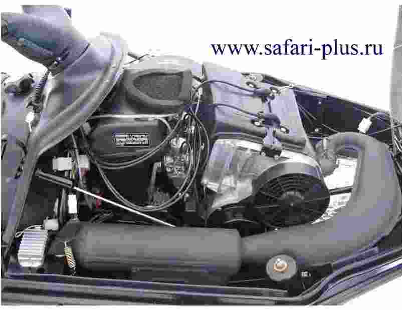

Напомню, на двигателе РМЗ-500 установлен штатный снегоходный глушитель для двухкарбюраторного варианта, такой как на фото.  В настоящий момент удалён глушитель-бочка на конце резонатора.
На втором вложении показан резонатор с трубкой, расположенной внутри, но с другими размерами, т.к. резонаторы имеют разные размеры обратных конусов.
