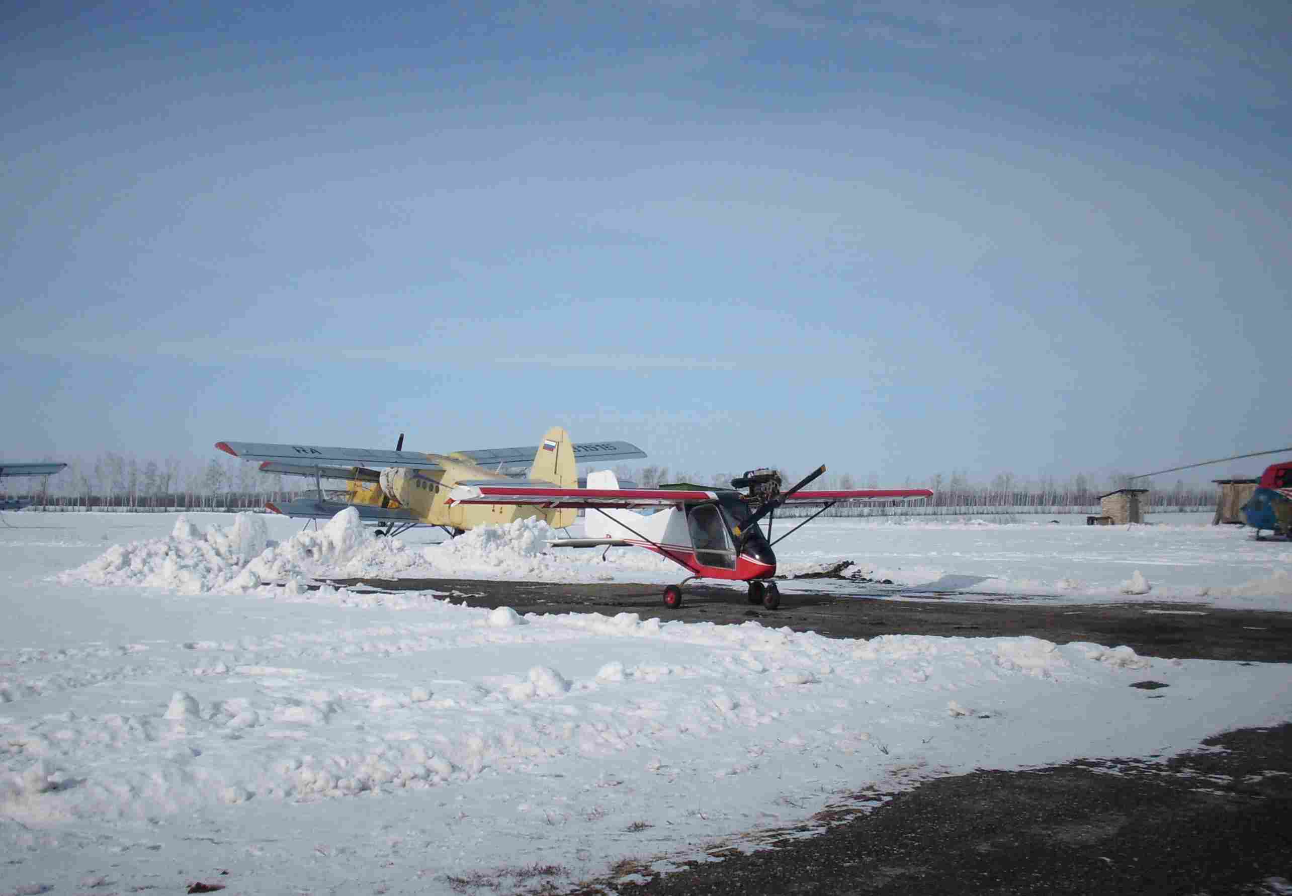

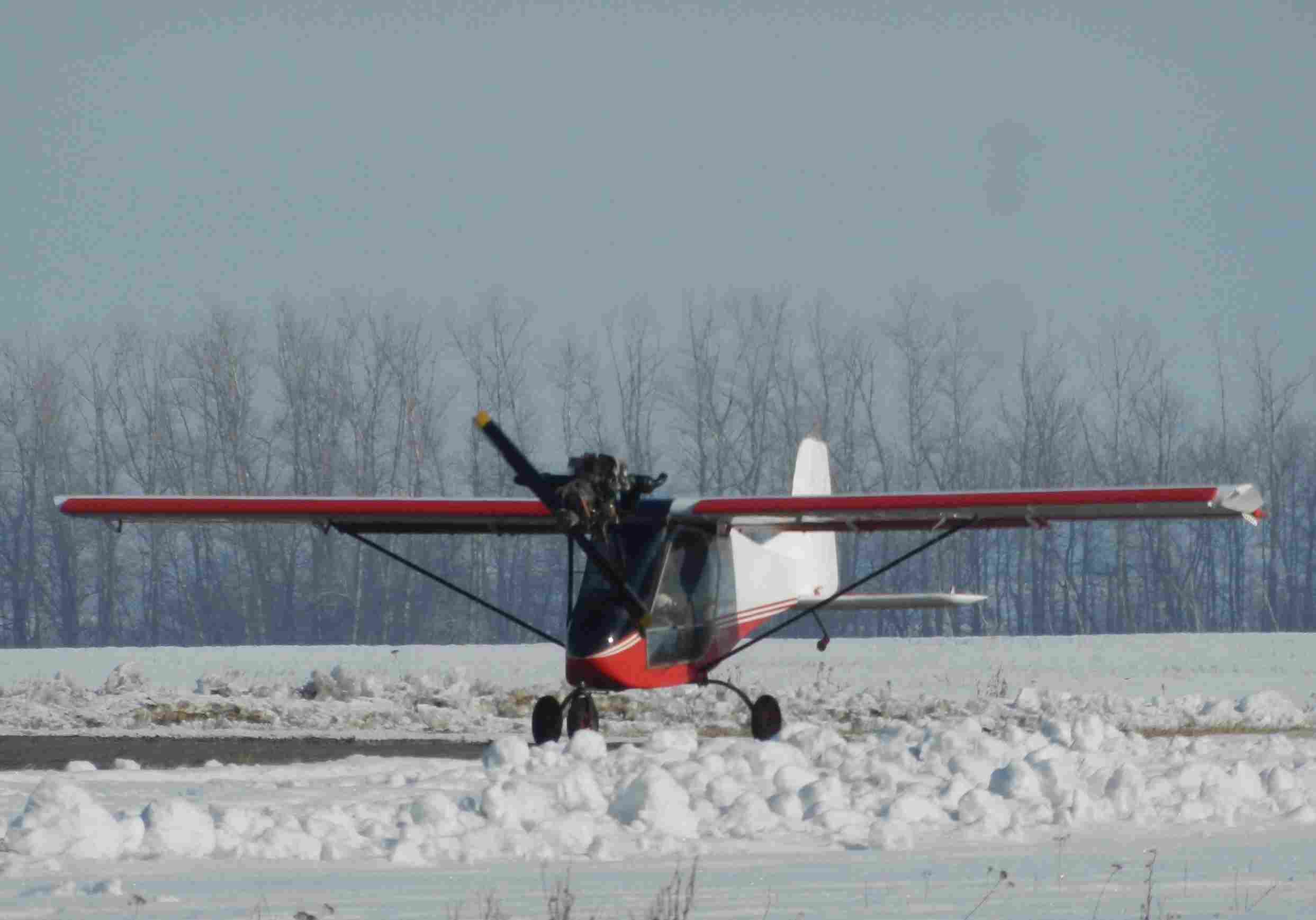

Пытались отснять фильм. Блин получился комом. Видимо у камеры на морозе отказала стабилизация изображения. Сплошное дёрганье картинки со смещением частей изображения. Смотреть невозможно. Повторим, тогда и выложу.
Пока попробую вставить фото.
Что-то не вошло, попробую обрезать.
    97,1 КБ · Просмотры: 233
Постепенно снег растает и всё, что стоит в снегу - полетит. А мы летаем круглый год.
