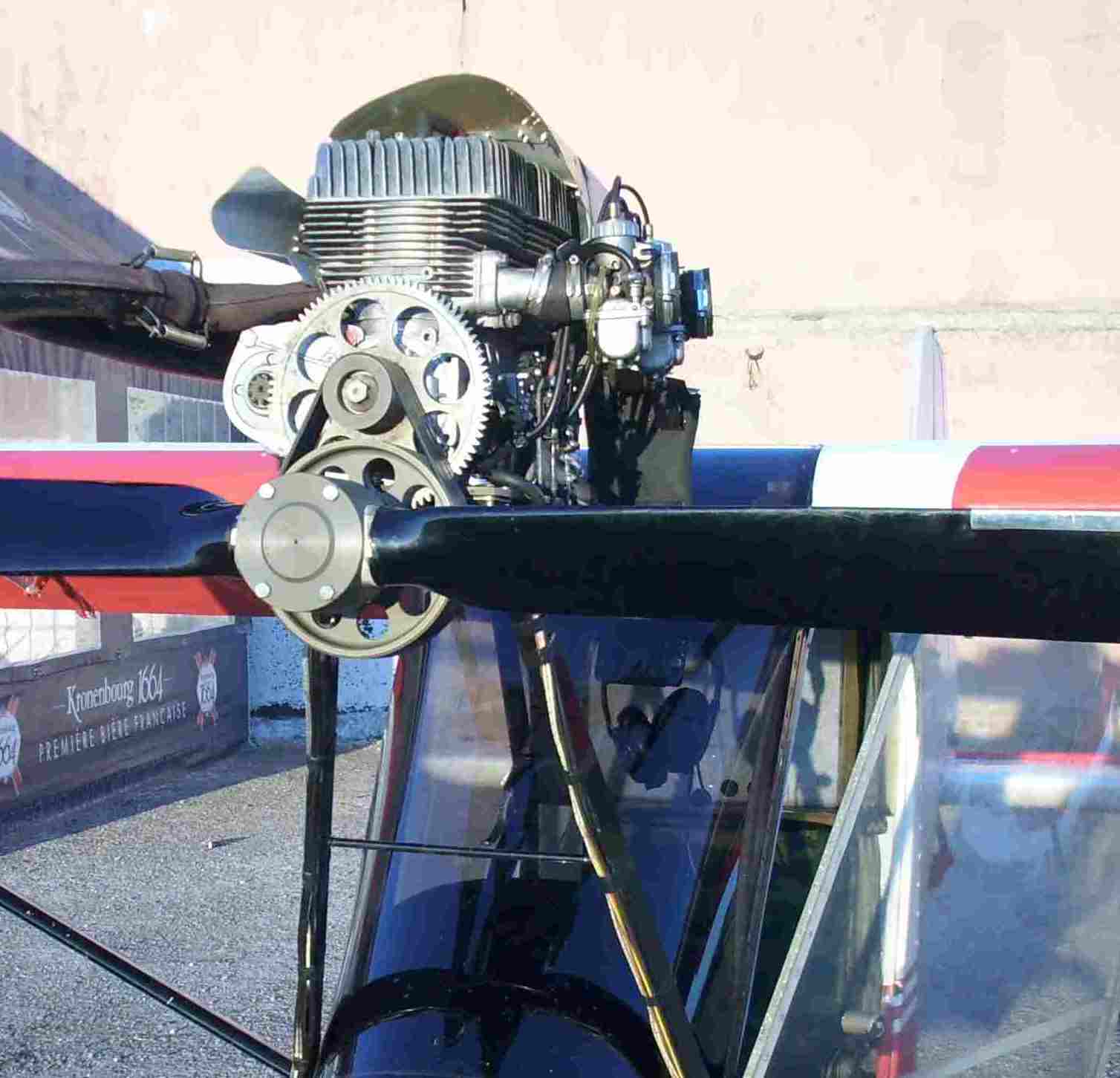

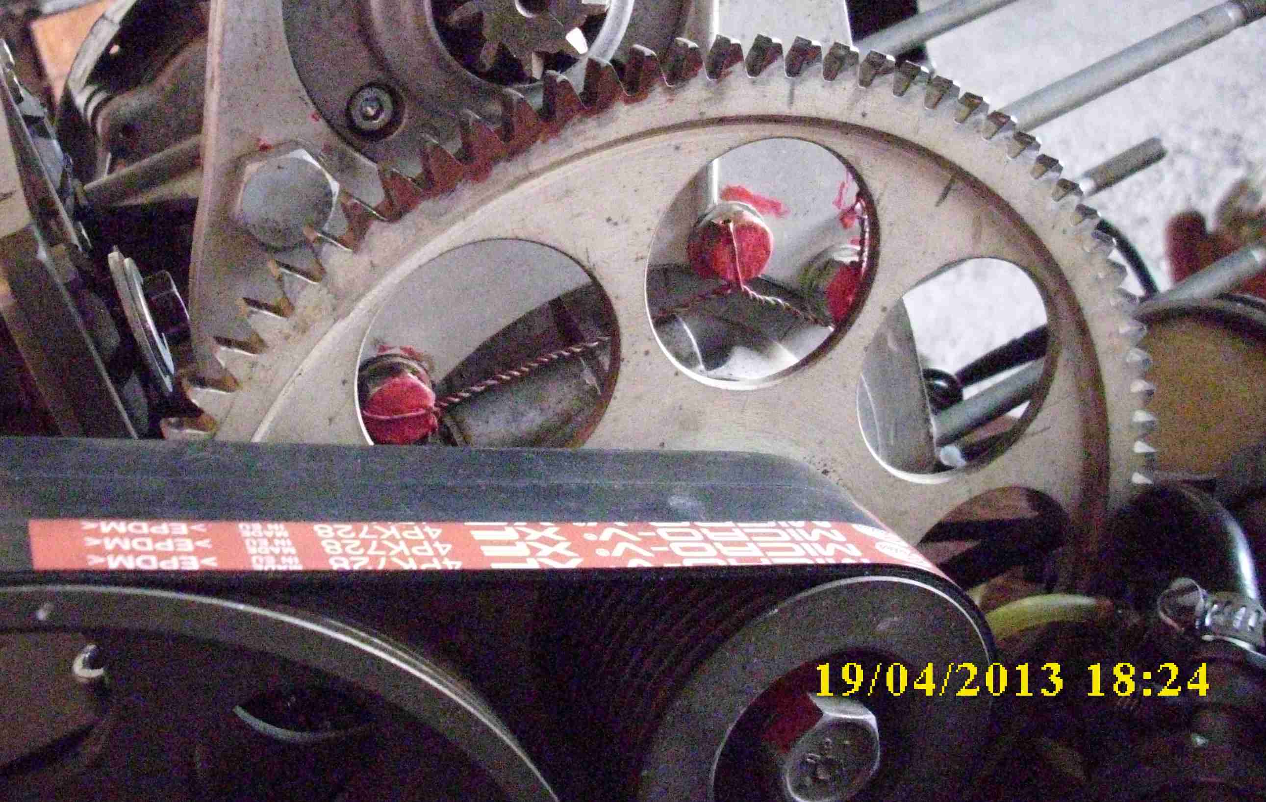

И еще Владимир Павлович, это специально для Вас.

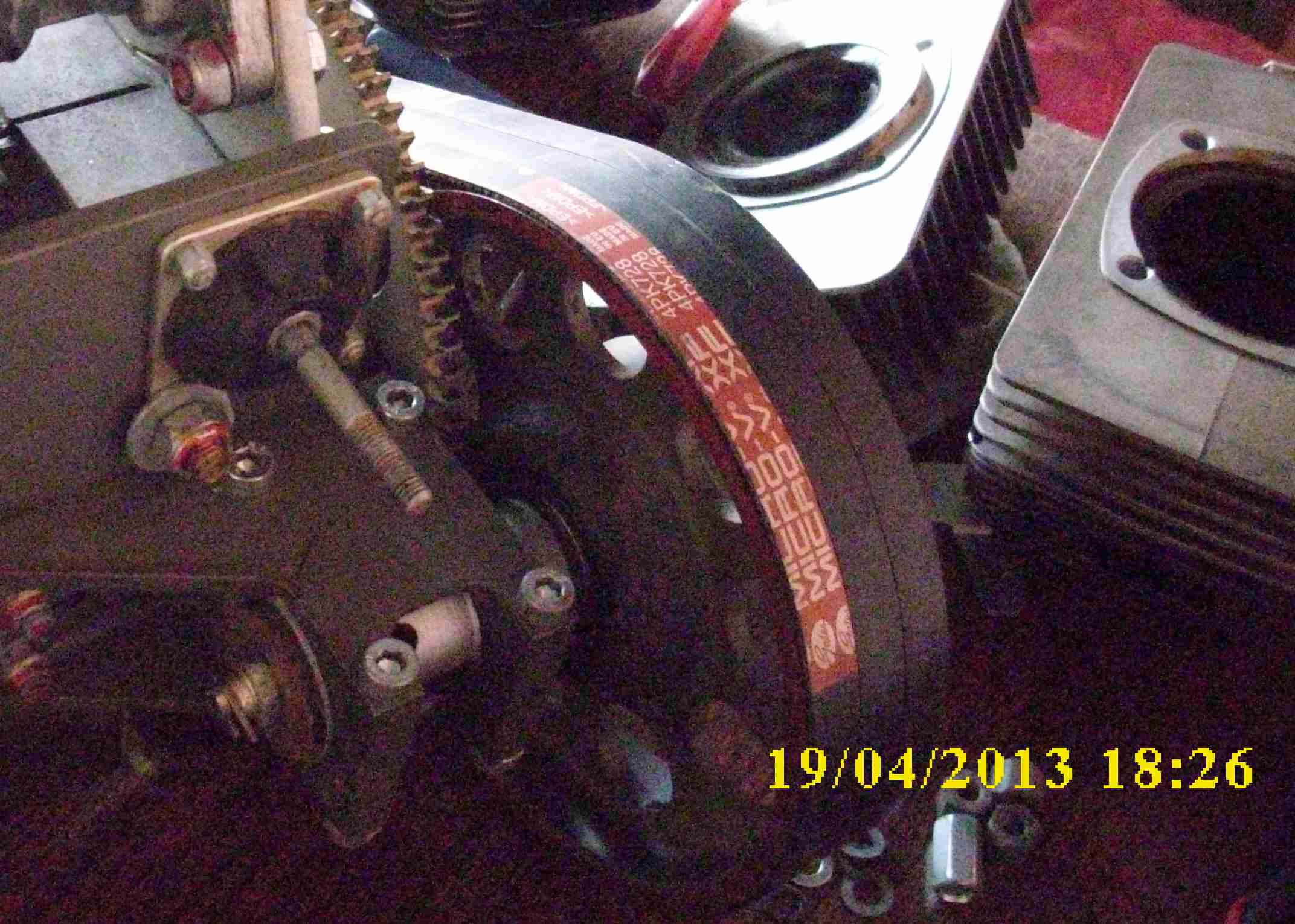

На снимках ременный редуктор в сборе с двигателем. Расстояние между стартерной шестерней и ведомым шкивом 3 мм. Двухрядный подшипник шкива не имеет люфта, искусственно создан небольшой натяг.
Это серийный ременный редуктор Данилюка.
Вал двигателя не имеет возможности осевого перемещения более чем на 0,05 мм.
Внутренняя сторона шкива (со стороны стартерной шестерни) покрашена красной краской.
На втором снимке вид спереди. На стартерной шестерне след от краски. Ведомый шкив цеплял за стартерную шестерню.
На двигателе установлен ДВУХЛОПАСТНОЙ винт, тщательно отбалансированный, с проверенной геометрией.
Когда двигатель стоял на самолете, три здоровых мужика "гнули винт" пытаясь притянуть шкив к стартерной шестерне. Получилось загнуть только на 0,5 мм.
Анализ ситуации позволил сделать вывод, что шкив цепляет за шестерню в результате вибрации двигателя.
По грубой оценке сила, которая "гнет винт" исчисляется ТОННАМИ!
При установке на редуктор трехлопастных винтов такого эффекта не наблюдается.
Пожалуйста, ваше резюме?

Вы, вероятно, видите во мне оракула, или волшебника, способного дать ответ на любой вопрос со слов, или по паре фото.
Однако, попробуйте получить от врача курс лечения по телефону, или интернету : никто не возьмет на себя такой смелости - кроме шарлатанов, конечно.
     Так и здесь: данные мною общие  рекомендации безукоризненны и позволяют избежать многих ошибок - но достаточными, гарантирующими результат, их назвать нельзя, т.к. много факторов способны сделать неработоспособной самую совершенную конструкцию.
     И если здесь вы возились долго и не смогли найти истинной причины - смешно требовать этого от кого бы то ни было, представив то, что представлено; если замена винта на трехлопастный сняла проблему - слава Богу; только не уверяйте никого, что это произошло в связи с "эффектом Джанибекова" - это не так.
    А редуктора, подобные Вашему, мне и самому приходилось делать неоднократно; и работали они именно в связке с двухлопастными винтами: если бы проблемы с вибрациями возникли хоть однажды - мог бы поделиться результатами анализа причин и методами лечения. Других летательных аппаратов с подобными трансмиссиями, как, очевидно, догадываетесь - видимо-невидимо, особенно  МДП .
P.S. На нижнем снимке видны следы краски от шкива на нескольких зубьях - имеются ли такие же с противоположной стороны? Как сориентирован окрашенный участок относительно коленвала двигателя?
     Сразу не пришло в голову, но более тщательное рассмотрение снимка привело к следующим мыслям. Если передаточное число редуктора не является целым ( 2...3 и пр.), вибрации винта с любой частотой приводили бы к окрашиванию каждый раз различного участка зубчатого колеса: окрашивание в фиксированном же месте может говорить, что вибрации происходят не с винтовой, а с моторной частотой, т.е. жестко связаны с положением коленвала двигателя. Тогда точно, " дело было не в бобине"- хотя действительную причину по столь косвенным признакам определить не представляю возможным.
Сразу не пришло в голову, но более тщательное рассмотрение снимка привело к следующим мыслям. Если передаточное число редуктора не является целым ( 2...3 и пр.), вибрации винта с любой частотой приводили бы к окрашиванию каждый раз различного участка зубчатого колеса: окрашивание в фиксированном же месте может говорить, что вибрации происходят не с винтовой, а с моторной частотой,...
Вот и я о том же. Только вибрация не с моторной частотой, а ниже. Думаю, что на разностной частоте вращения коленвала и винта. Причём шкив потерт по всей окружности, и это не совсем понятно.
Передаточное отношение 2,83:1.
На шестерне следы краски есть и с другой стороны, но как-то не очень симметрично.
Потертость приблизительно на 30 градусах от ВМТ первого цилиндра против часовой стрелки, если смотреть как на нижнем снимке. Двигатель вращается тоже против часовой стрелки.
Передаточное отношение 2,83:1. Следы краски есть и с другой стороны.
Судя по окрашиванию, частота может быть только кратной частоте двигателя - шкив качается относительно зубчатого колеса ( или наоборот) так, что в течение каждого ( возможно, и не каждого) полуоборота торец шкива касается торца зубчатого колеса, окрашивая его всегда в двух тех же самых местах; окружность шкива, естественно, потерта  вся, т.к. каждому соприкосновению соответствует разное положение шкива из-за некратности передаточного числа.
     Тогда картина может складываться следующим образом: колебательная система "плита- подшипниковый узел шкива- шкив- воздушный винт" имеет собственную частоту, близкую к частоте двигателя, работающего в длительном ( необязательно - может быть, и в другом) режиме - на этом режиме вынужденные колебания, сообщаемые системе двигателем, совпадают с собственной частотой системы, и с каждым периодом колебаний ей придается дополнительная энергия, увеличивающая амплитуду ее колебаний - при этом и возникают заметные деформации, на которые в статике потребовались бы тонны нагрузки ( как мост, падающий от идущей в ногу роты солдат). Замена воздушного винта ( с другой массой) в этом случае изменила бы собственную частоту колебательной системы, отдалив ее от основных режимов двигателя.
Вот такие рассуждения - исходными данными для них послужили Ваши же слова и фото.
Владимир Павлович, всё это и логично и правильно и понятно. Но меня интересует такой вопрос.
Винт-то двухлопастной, а эффект, как будто его масса равномерно распределена по окружности вращения. У коленвала двигателя была недостаточна масса противовесов и и эпюра колебаний на конце оси вала (без винта) представляла собой эллипс с соотношением его осей 7:1 с максимальной амплитудой по направлению движения поршней.
Теперь представим, что ось лопастей винта и направление вектора максимального ускорения, вызванного дисбалансом двигателя (неуравновешенные моменты) лежат в одной плоскости. Т.е. возникают силы инерции, которые пораждают изгибающий момент в упругих элементах связки двигатель-винт, поскольку в таком положении у винта момент инерции максимален, - максимален и изгибающий момент.  Т.е. в этот момент проиходит касание шкива и шестерни.
Если в том же положении коленвала винт изменил свое положение на 90 градусов, то изгибающий момент не может быть максимальным потому, что минимален момент инерции винта в плоскости, перпендикулярной оси расположения лопастей.
Из изложенного следует, что и шкив и шестерня должны касаться друг друга только тогда, когда и у винта и у двигателя моменты инерции совпдут.
Но шкив (на котором находится винт) касается шестерни по всей окружности. Вот это меня и удивляет.
Надеюсь, что изложенное можно понять.
Хотелось бы, чтобы Вы вникли и ответили не используя штампы.
Где, интересно, в моих словах использованы штампы?
Для более правильного понимания моей версии попробуйте представить себе всю систему за ремнем в виде неподвижных грузов с теми же упругостями, кроме того, винт представьте себе в виде гирьки, равной с винтом, массы. Тогда колебания работающего мотора будут точно также возбуждать колебания в системе "шкив- плита- подшипниковый узел- винт" - и точно так же шкив будет приходить в соприкосновение с зубчатым колесом в районе тех же зубьев. Теперь начните вращать винт и шкив с ЛЮБОЙ, некратной частоте вращения коленвала, частотой - краска на шкиве неизбежно пооботрется по всей окружности, спустя некоторое количество оборотов: все предельно ясно - даже и не пойму, как иначе можно истолковать. Количество лопастей ( из дальнейшей Вашей информации) здесь уж точно не является определяющей величиной - иначе, наоборот, краска на шкиве протиралась бы лишь в одном месте и равномерно распределялась бы по всем зубьям колеса - или, в смешанном случае, (когда играла бы роль не частота коленвала, или винта, а их сумма, или разность), были бы окрашены все зубья и протерта вся окружность шкива. Получившаяся же картина, в принципе, позволяет полностью исключить винт в качестве причины вибрации.
Ваша же версия, увы, основана на предположениях, входящих в противоречие с реальностью:
: если мы сделаем такое предположение, мы вынуждены будем признать, что такое может получиться лишь на одном обороте - уже на следующем обороте взаимное расположение коленвала и осью, проходящей через ЦМ лопастей, будет иным и повторится лишь через много-много (283) оборотов двигателя. Столь редкое явление никак не сможет послужить причиной.
Кстати, надеюсь, двигатель и редуктор у вас связаны между собою жестко и амортизаторы подрессоривают всю систему "двигатель- редуктор- винт"?
Не знаю что там с винтом, но как вибрируют и отваливаются такие вот облегченные зубчатые венцы , я видел. Легко проверить, полоски картона (несколько штук по периметру)подвести к зубчикам и прикрепить к картеру.
Да это так.
Однако Владимир Павлович, я не могу представить себе винт в виде гирьки, потому, что момент инерции винта по оси, расположенной вдоль лопастей, значительно меньше, чем момент инерции винта по оси расположенной перпендикулярно лопастям, и на этот вращающийся винт воздействует вибрация от работающего двигателя.
Если, как Вы предлагаете, представить винт в виде системы неподвижных грузов, то действительно шестерня вибрирующего двигателя будет чертить по всей окружности шкива, но тогда нужно признать, что некоторые вопросы остаются без ответа.  В частности, откуда берется сила, изгибающая ось винта с частотой, не совпадающей с оборотами двигателя и оборотами винта? Откуда возникают колебания на двигателе с частотой 2 - 3 герца? И почему резонансы на оборотах двигателя 1680, 2940, 4160 не кратны друг другу.
В принципе проблема решена балансировкой КВ двигателя, всё остальное имеет чисто познавательный интерес. Вы видимо не смотрели предшествующую информацию на ветке. Обсуждение процесса балансировки происходило в другом месте: «Опрос РМЗ-500», этого Вы не могли знать. Если интересно, можете посмотреть по ссылке:
