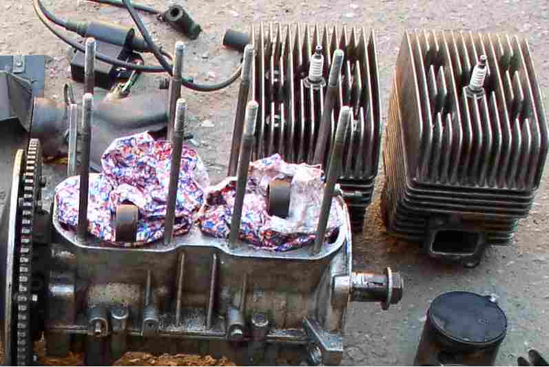

Однако нормально продуваться в направлении, перпендикулярном оси вращения коленвала будут только головки. Между цилиндрами очень маленькое расстояние и очень неглубокое оребрение, практически есть только щель около 8 мм. У других двигателей не так. В частности у РМЗ-640 между цилиндрами большое расстояние и хорошее оребрение.
Если спереди и сзади двигателя стенки кожуха прижать к цилиндрам, то поток воздуха  по оребрениям цилдиндров сильно сократится. А со стороны выпуска вообще будет зона перегрева. Это особенность РМЗ-500 и Rotax-503.  Эти двигатели при принудительном охлаждении продуваются со стороны выпуска, и поэтому происходит эффективное охлаждение и более-менее равномерная температура цилиндров по всей окружности.
Получается, что нужно хорошо  продувать цилиндры со стороны выпуска, т.е. в данном случае нет другого варианта для эффективного охлаждения как продувка вдоль оси двигателя. В данном случае от переднего цилиндра к заднему.
Ситуация явно не стандартная. Отработанной схемы охлаждения РМЗ-500 набегающим потокам я не нашел.
На снимке тоже РМЗ-500, только оребрение головок другое. Хорошо видна форма оребрения цилиндров.

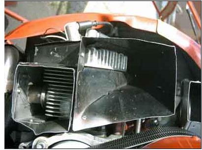

Я уже вряд ли стану продолжать дискуссию - на то, чтобы нарисовать направляющий кожух в масштабе, т.е. фактически спроектировать систему охлаждения, я явно не имею времени (а, в общем-то - и желания): по-любому Вам придется сделать это самостоятельно; учитывать, либо нет, высказанные принципы - также дело Ваше.
Я примерно так и подумал, увидев Ваши картинки.  Думаю, Вы справитесь с задачей; полагаю - многие из Ваших опасений преувеличены: ведь и с такими кожухами ничего драматического с Вашим мотором не происходит ( попробовали бы позволить себе такую вольность с Лайкомингом, или тем же М-14 - и до взлета дело не дошло бы), хотя пластиночки, отклоняющие поток, но не прогоняющие его сквозь оребрение, ни в какое сравнение со сформированными воздушными каналами не идут. Насчет расстояния между цилиндрами - это ничего не меняет: если оребрение двух цилиндров было бы общим - было бы еще лучше. Вот с пластинкой-дефлектором, похоже - засада: в масштабе фланцы выхлопного коллектора оказались больше, чем я ожидал и ее ставить некуда. Зато выхлопной коллектор сам выполняет роль дефлектора.
     Самое главное - поймите, что воздух, прошедший мимо охлаждаемых поверхностей, не коснувшись их - бесполезен, и зазор между кожухом и оребрением, хотя и увеличивает расход воздуха, общую эффективность охлаждения лишь ухудшает. А максимально приблизив входное отверстие кожуха к плоскости воздушного винта ( еще лучше сделать "губу" радиусом миллиметров 6...8 по его периметру), думаю, проблему охлаждения можно решить с запасом. Вот, посмотрите, какие маленькие входные отверстия у 95-сильного мотора при правильных дефлекторах - перегревы при Т= 30 градусов замечены не были.

Продуваем действительно от карбюраторов к выхлопному коллектору - и это правильно: карбюраторы не греются зря;это направление задано и направлением ребер головок цилиндров.
