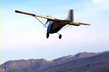

В том то и дело, мужики двигаются правильно. Получить большее КПД от крыльев и летать со слабеньким моторм. Другой Вопрос , эсли путь механизации крыла правельный.  Мы, например, избрали путь на облегчение аппарата. Наш новый аппарат весит 77 килограмм.

Мы то-же, а посему простой закрылок и элерон - выше крыши! А набрать весу прибамбасами в виде предкрылка, двухщелевого закрылка и потом ими-же вытягивать провисающий аппарат, на слабом моторе...? Понятно эксперимент... 😉
так, для информации: аппарат взлетел на тяге 40-50 кг. при общей массе 265 кг.
Летать безопасно со слабым двигателем, только на одной механизации НЕ ПОЛУЧИТСЯ. Уход на второй круг ? Тяга слабенького движка = возросшему лобовому сопротивлению от всей механизации...Всё, дрова. Нет ну можно конечно возить с собой балласт и сбрасывать его в такой ситуации ;D
здесь закрылки электрические , не фиксированные. на посадку он неохотно идет( летучий ) , только при минимальных оборотах двигателя проваливается

Этот самолет , прежде чем его научат летать , должен быть оснащен двигателем более мощным (тот же Hirth, но F-23).
Замполит выше очень четко обрисовал картину. Только не понятно почему все хотят обмануть правила и кричат "ура" тому что настораживает...
Может не надо "расслоилась рессора" от жесткого удара о землю вследствие остуствия скорости и невозможности "вытянуть" из-за отсутствия мощности? Это "расслоилась рессора" произошло на земле, а если этой скорости не будет немного повыше? Что тогда расслоится вместе с рессорой?
Прежде чем мы услышим о дальнейших успехах в испытаниях и облетах Шагман-1, хотелось бы услышать, что установлен более мощный двигатель. Не будет этот самолет летать с Hirth F33- опасно это.

РЕССОРА РАСЛОИЛАСЬ И СЛОМАЛАСЬ НА РАЗВОРОТЕ, КОГДА НА ПОЛЕ КРЕНДЕЛЯ ВЫПИСЫВАЛИ, ТЕМ САМЫМ ПРОВЕРЯЛИ ЕЕ НА ВШИВОСТЬ, ОНА И СЛОМАЛАСЬ.

Рессора призваная держать минимум 3-4g  при жесткой посадке сломалась от "кренедлей"? Все остальное так же подобрано на самолете?

РЕССОРА ИЗГОТОВЛЕНА ИЗ КАСТА ПЕРЕКЛЕЕНОГО И УГЛЯ , ТОЛЩИНА ПАКЕТА 27мм . НА КРУЧЕНИЕ РЕССОРА ТЭСТ НЕ ПРОШЛА

НЕРВЮРЫ 0,5 , ЛАНЖЕРОН 0,5  - Д16Т , ОБШИВКА КАСТ 0,5 , КОНСТРУКЦИЯ КЛЕЕНАЯ КЛЁПАННАЯ
