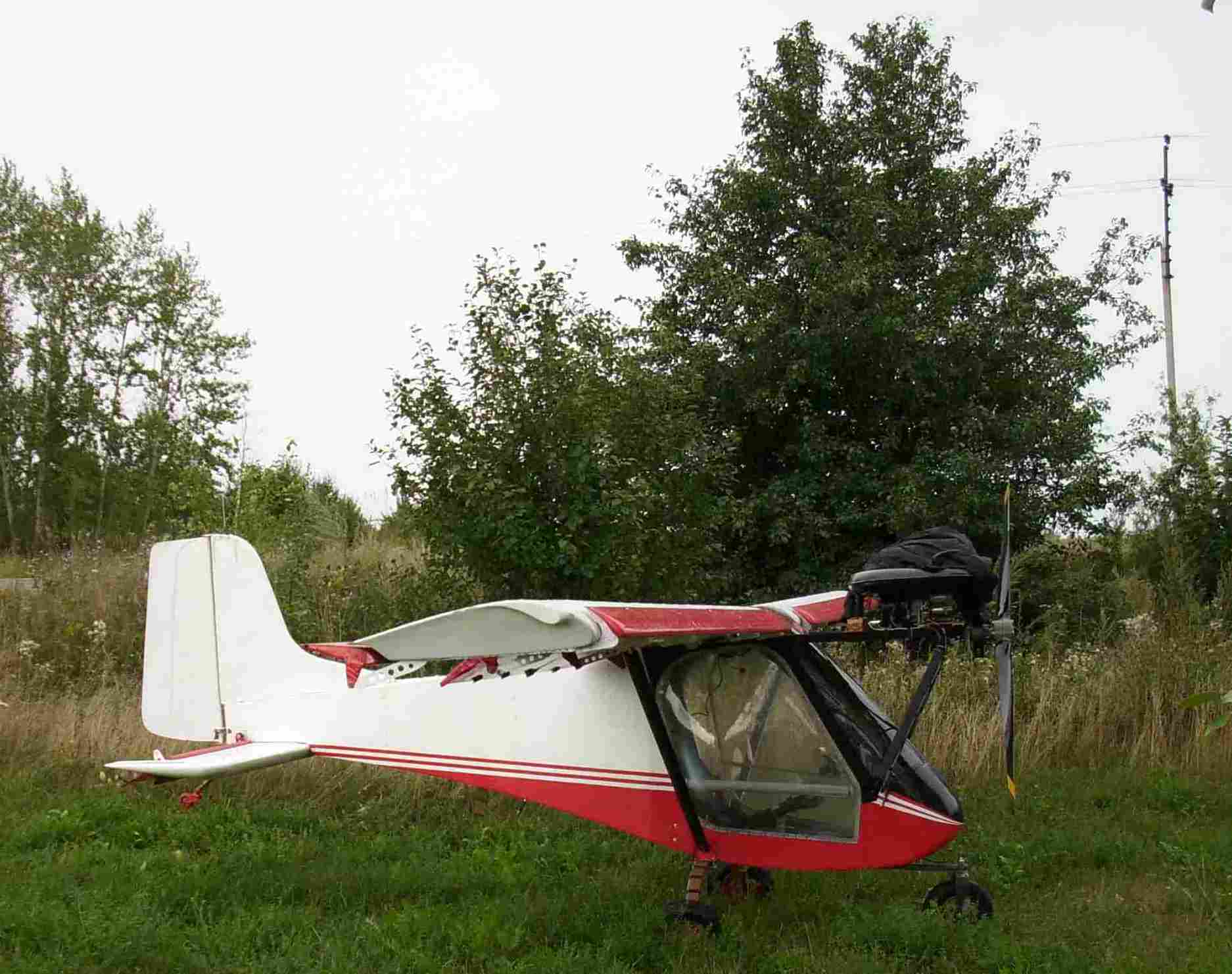

Самолёт Шагман-1.

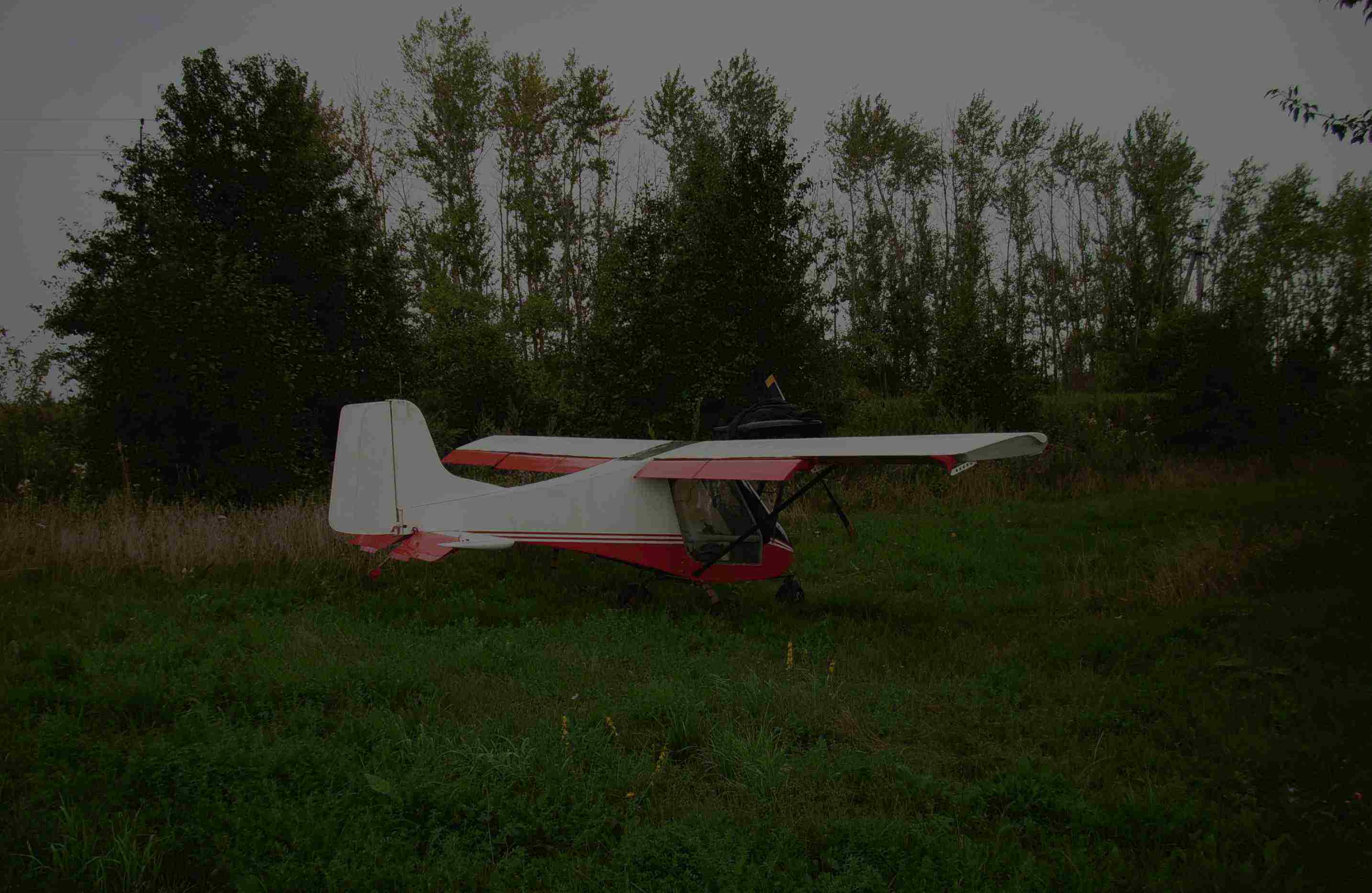

Через двадцать минут пошел дождь и поднялся сильный ветер. Пришлось спрятать самолёт за посадками.

Погода наладилась только через два часа. Аэродром открыли, и зигзагами, обходя грозы и ливни добрался до места только через полчаса после взлёта.

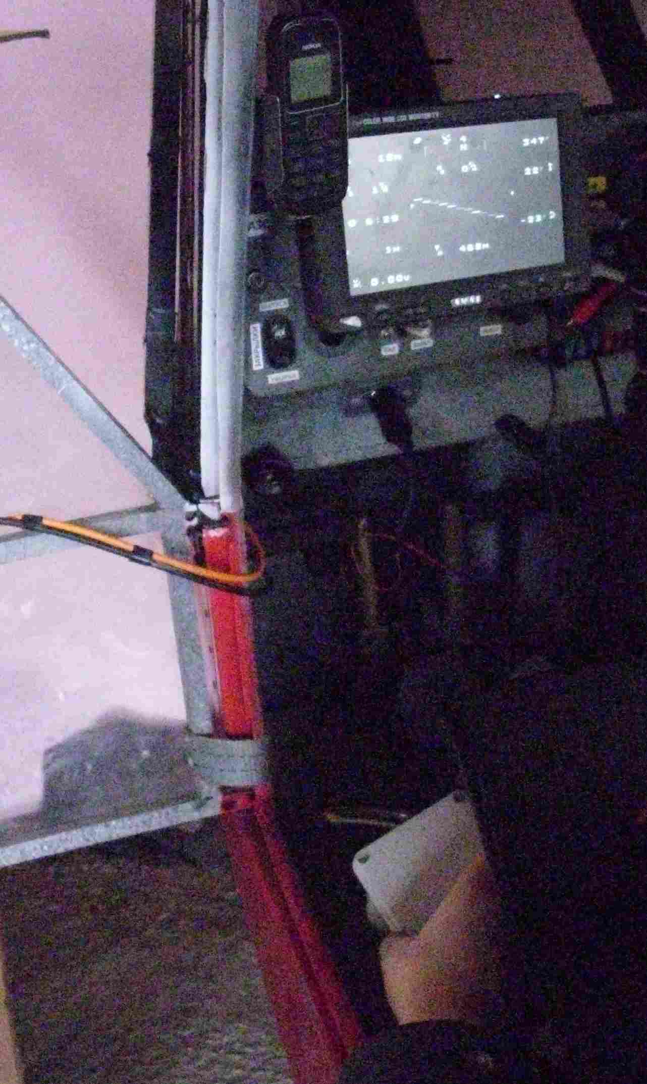

По прибытии на место базирования, после позднего обеда испытал в полете комплексный электронный прибор с авиагоризонтом. Штучка оказалась очень интересная, и главное не дорогая.
Описывать прибор долго, поэтому даю ссылку:
http://www.reaa.ru/cgi-bin/yabb/YaBB.pl?num=1369894693

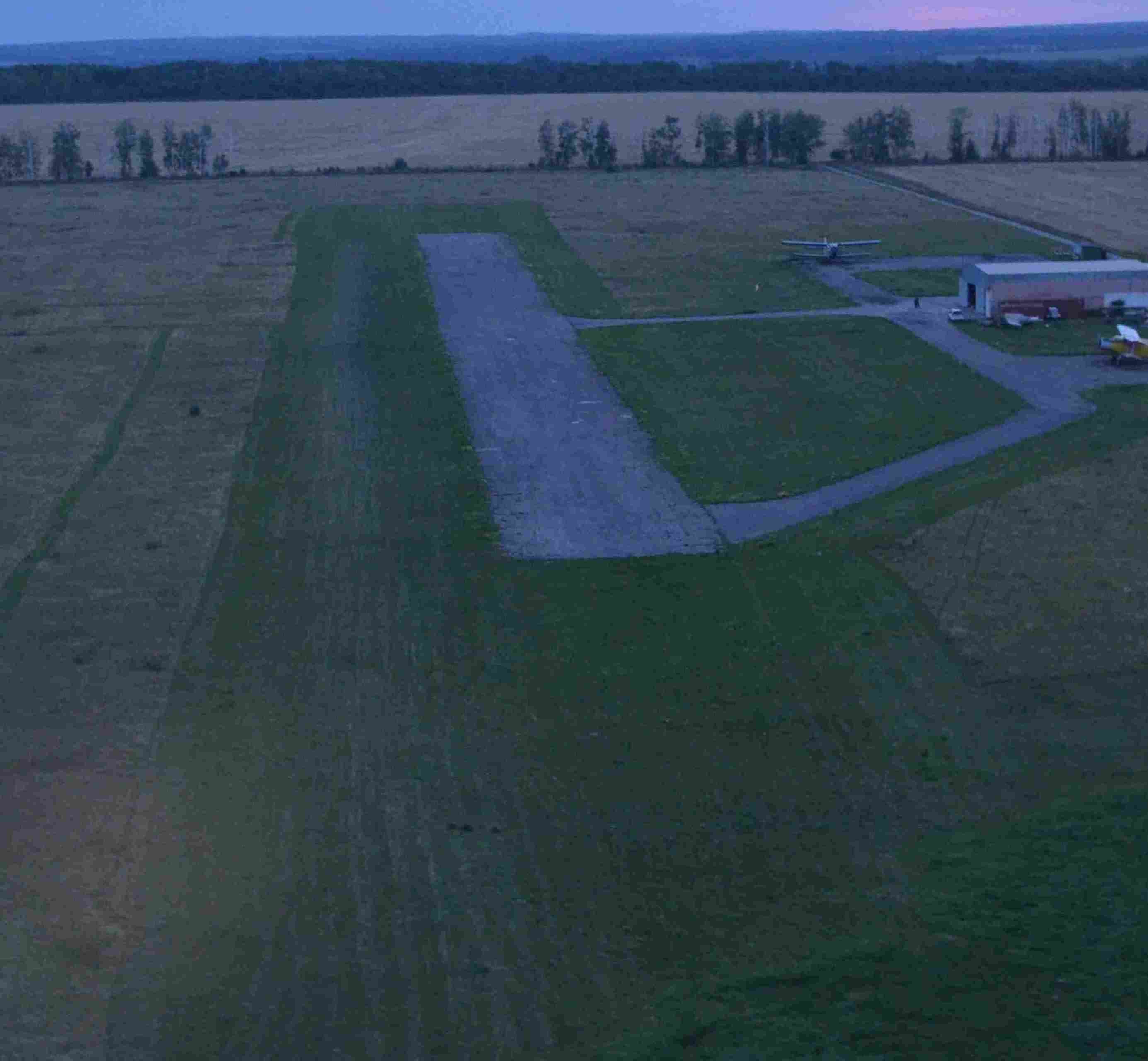

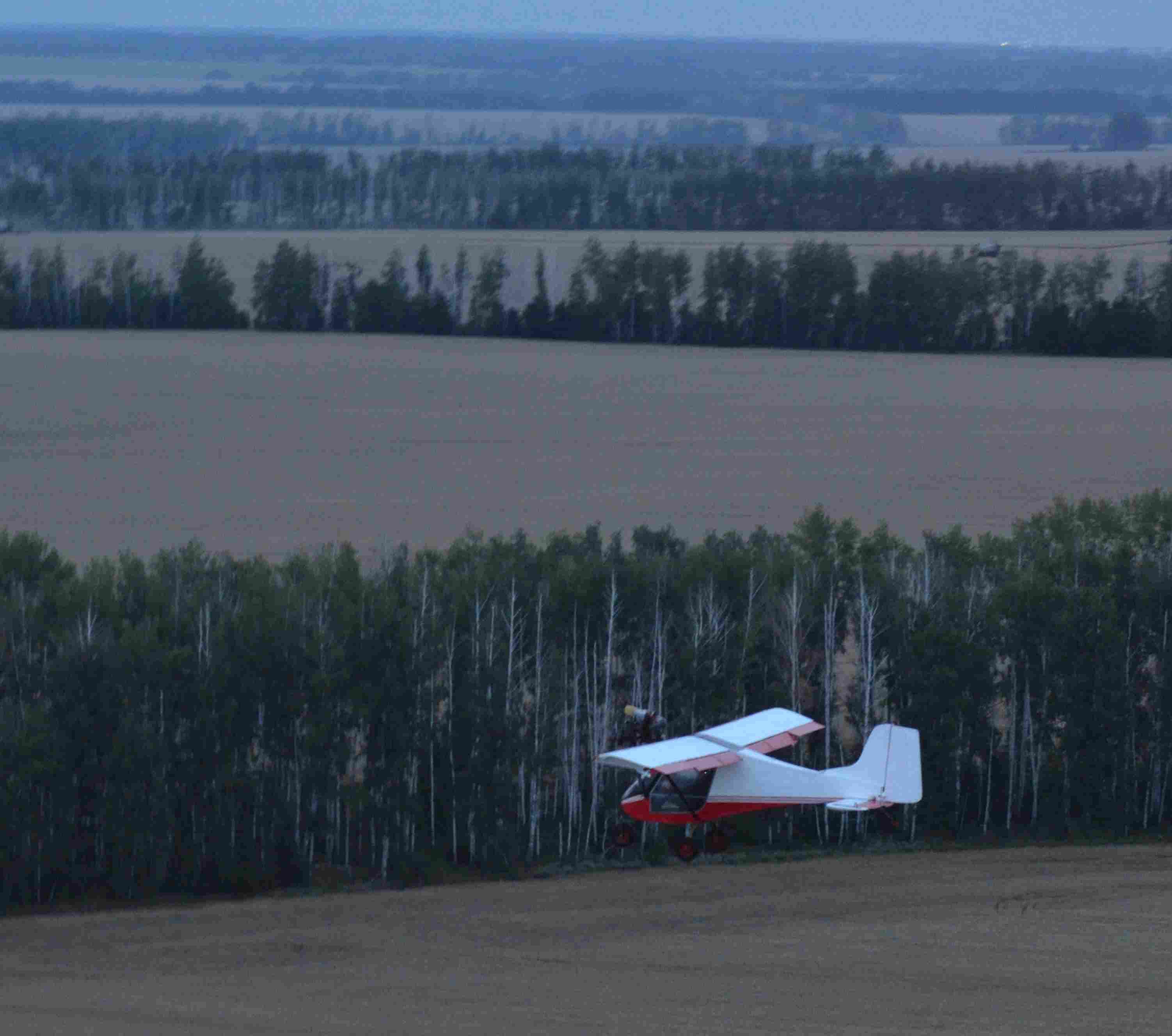

Вот ещё пара фоток. Солнце село за тучами, темновато.

Виктор,желаю дальнейших удачных перелётов,фото класс!

А это комплексный прибор о котором писал выше.

Монитор может быть и меньше и больше.
Цена у прибора смешная. Думаю, что для надёжности на самолет можно устанавливать по два таких прибора.

Возвращаюсь к Комплексному Прибору (КП), который опробован на Шагмане-1.
КП имеет:
- авиагоризонт;
- GPS высотомер;
- измеритель скорости воздушный;
- измеритель скорости курсовой (GPS);
- компас;
- GPS указатель обратного курса на точку взлёта (включения);
- бортовой самописец.
Кроме этого:
- измеряет  расстояния до места старта
- измеряет скороподъемность, как функцию изменения высоты от времени;
- измеряет время с момента включения.
- сам корректирует показания воздушной скорости используя встроенный GPS приемник.
Конструкция прибора позволяет использовать мониторы различных размеров и типов.
О надёжности и дублировании прибора.
Существует вполне современный прибор ИСТ 912МА, который показывает все воздушные параметры, а кроме этого, обороты двигателя и температуру головок цилиндров. Но у него нет авиагоризонта и GPS-приёмника.  Стоимость приблизительно такая же, как и у Комплексного Прибора.
В самолете два прибора дополнят друг друга, а при выходе из строя одного из них информация об основных параметрах полета останется доступной.
Учитывая низкую стоимость приборов их небольшие габариты и огромный ресурс из-за отсутствия механических движущихся деталей, можно считать, что это оптимальный вариант их использования.
Информация о комплексном приборе:
Информация об ИСТ-912МА:
http://sibvertical.ru/07.2012/ist912MA.htm
