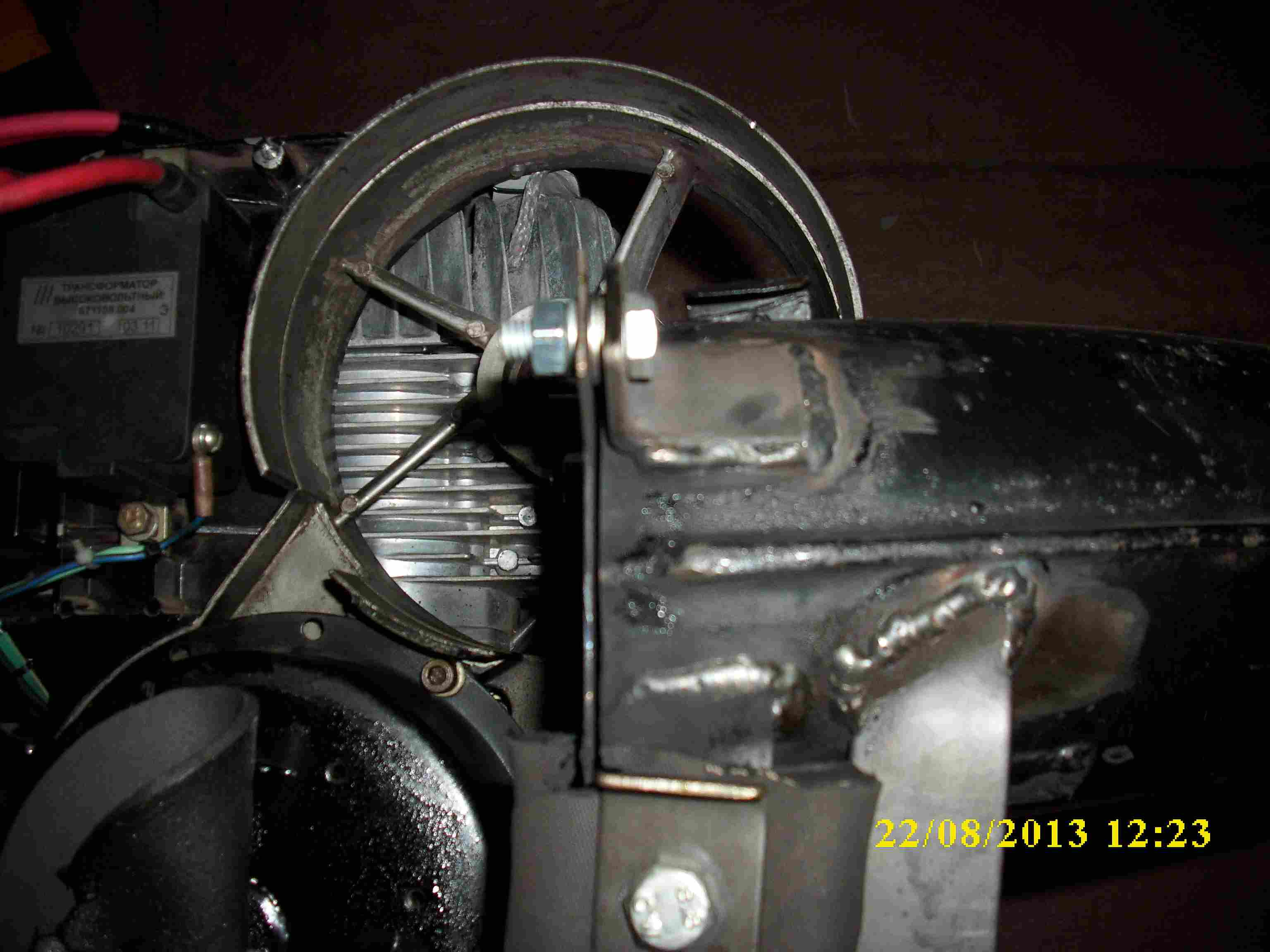

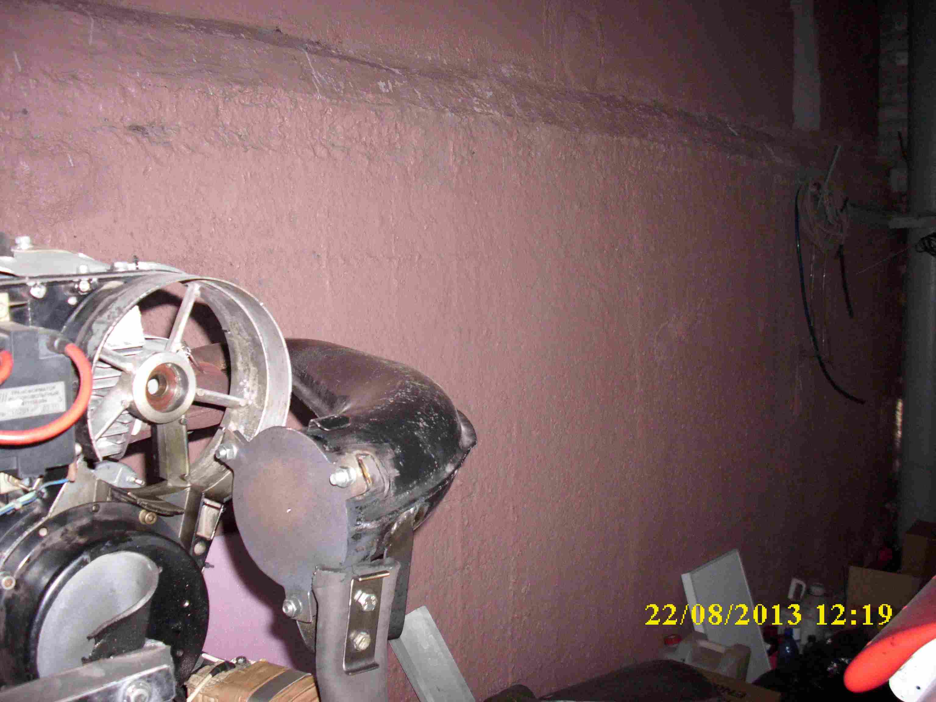

Позанимался с резонатором. Получил интересный результат. Оказывается обратный конус не нужен.

Выход из прямого конуса полностью не закрыт.

Оптимальный зазор между "заглушкой" и торцом обрезанного резонатора 2 мм.
Не думайте, что у меня что-то с головой. К этому результату пришёл постепенно, путём проб и ошибок.

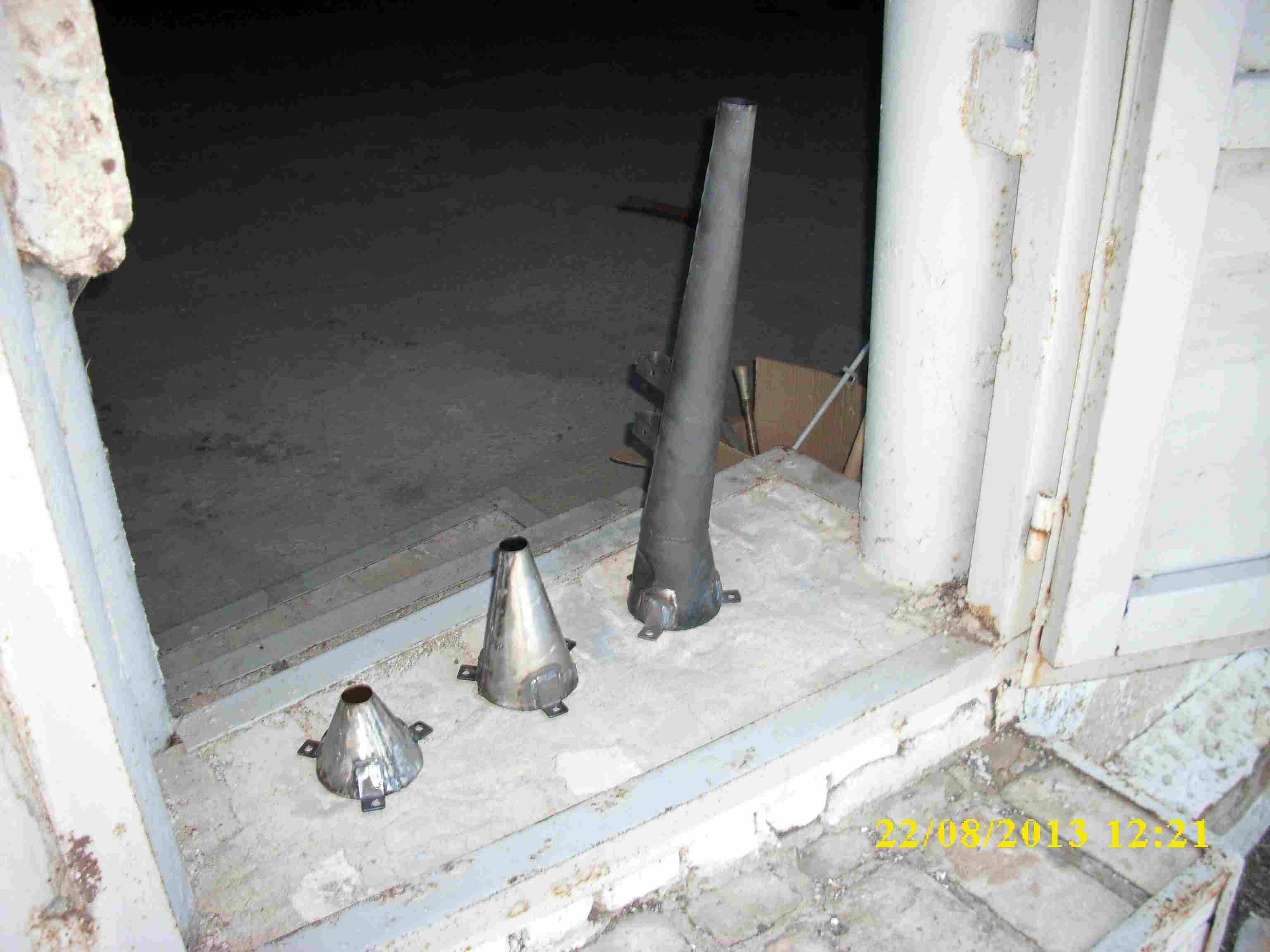

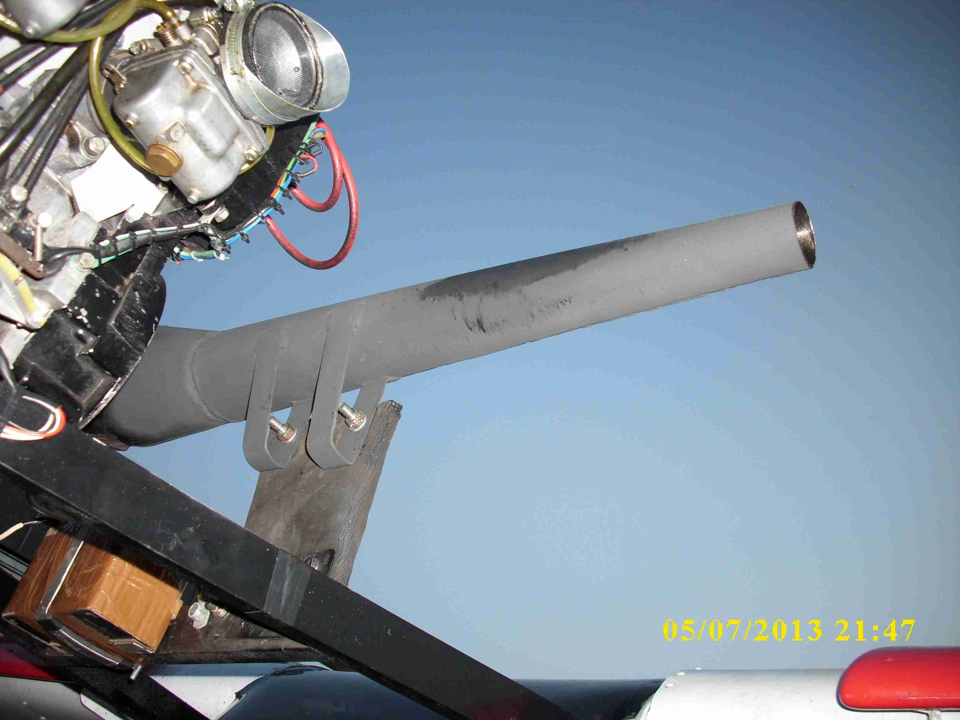

Сначала срезал родной заводской обратный конус, и поставил длинный ступенчатый конус свой.
Двигатель раскручивался лишь до 5800. Однако хорошо работал в крейсерском режиме на 4300 - 5000 об/мин. Полностью отсутствовал "подхват".

Затем поэтапно изготавливал конуса с другими размерами (по убыванию).

В результате при винте с шагом 1,39 м. получил обороты 6300, скорость в горизонте 150 км/ч, и это даже несколько лучше, чем с "заводским" обратным конусом, но зазор пришлось увеличить вдвое. При этом образовался довольно линейный участок в динамике двигателя на оборотах до 5100. На этих оборотах полностью отсутствует "подхват" и стал немного тише звук выхлопа.
С учетом того, что для горизонтального полета нужны обороты 4200 - 4800, полученный результат можно считать вполне удовлетворительным.
Выше по оборотам наблюдается небольшой "подхват" в районе 5200-5500, но на режимы полета он не влияет.
Осталось приспособить к резонатору глушитель, что бы не терзать слух окружающих.
