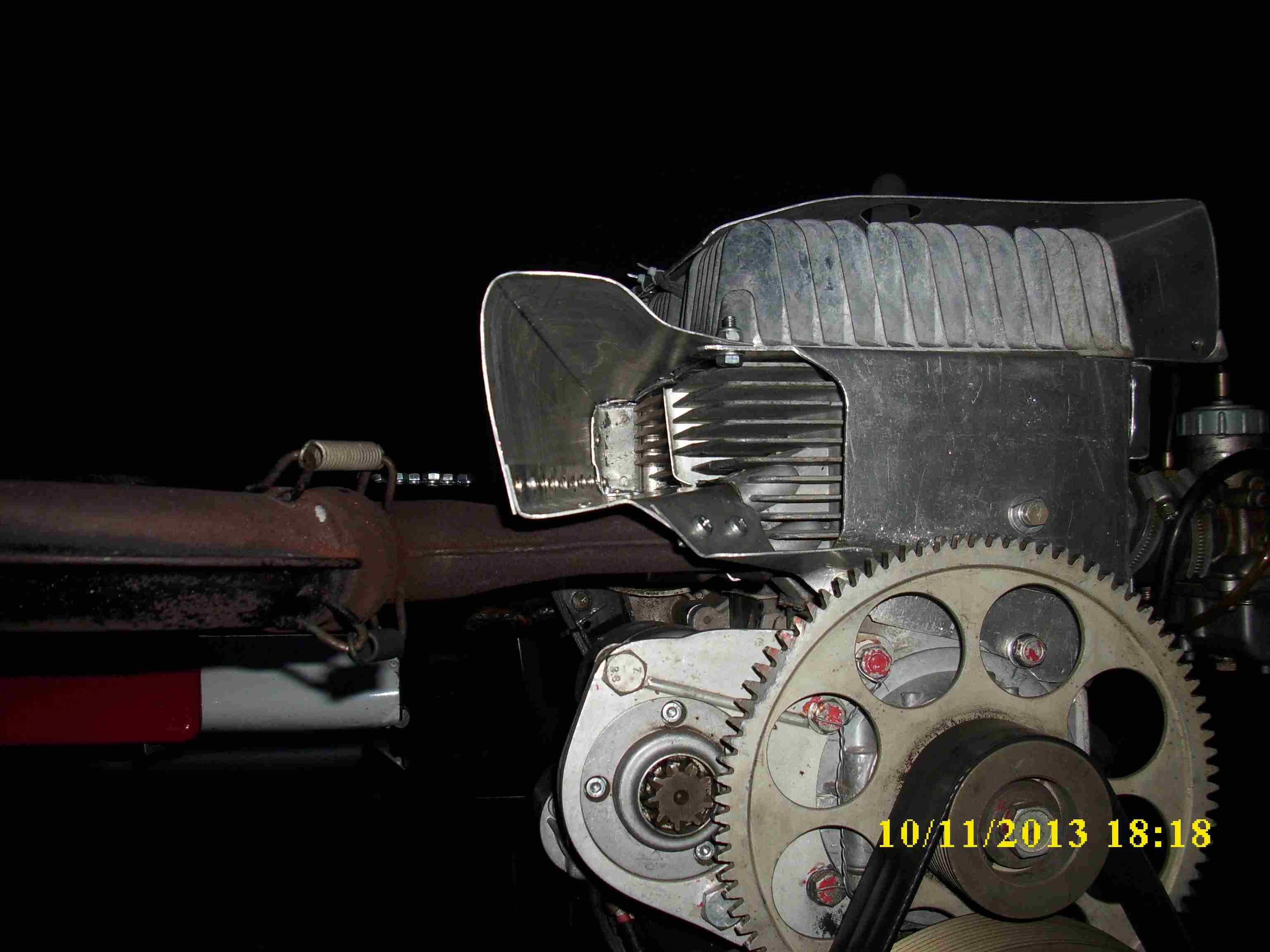

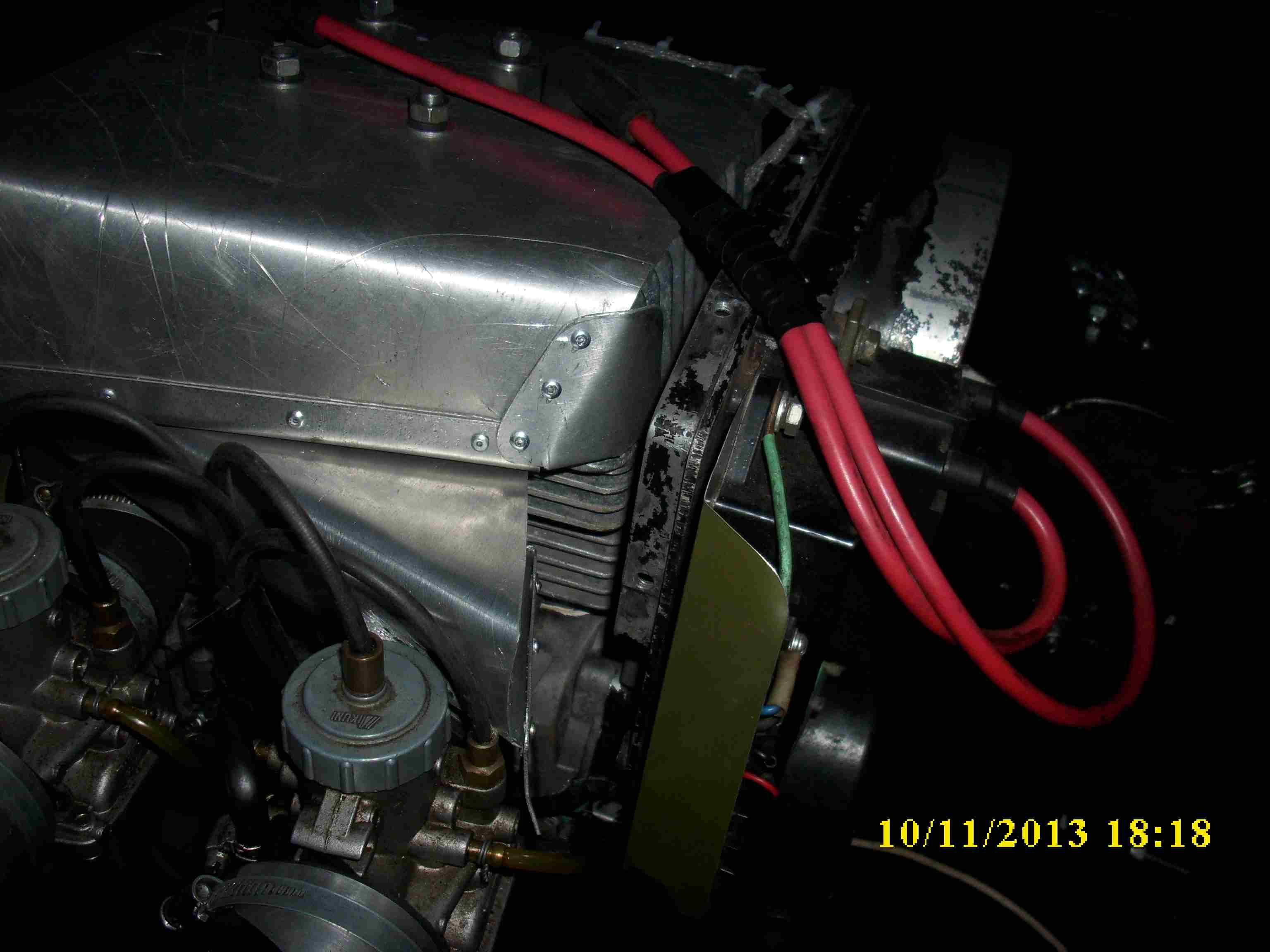

Переделал кожух охлаждения цилиндров. Увеличил площадь сечения воздухозаборника и установил раструб на выходе. Промеры температуры не делал, но по субъективной оценке разность температур между цилиндрами уменьшилась, двигатель стал меньше греться и быстрее остывать на холостых оборотах и при заходе на посадку.

В общем, подтверждаются все рекомендации Лапшина, Которые он написал, когда зашел разговор об охлаждениии.
Задний карб вроде трётся о козырёк. Может там кусок резинки от автомобильной камеры проложить? Её можно и приклеить к стенке.
С Лапшиным, я помню, мы обсуждали с какой стороны дуть. Если не трудно, напомните о его рекомендациях.
В итоге всё оказалось так, как и должно быть в классических системах охлаждения. Раструб на входе и раструб на выходе. В принципе этого я и ожидал.
Проблема, вообще-то, в задней панели, - мешает выходу воздуха. Она и сейчас присутствует. Нужно её срезать и искать другое место для коммутатора с катушкой зажигания.
Сегодня делал промеры. Температура цилиндров практически стала одинаковой по всем точкам, за исключением места присоединения выпускного коллектора, и стала ниже чем у головок.
На максимальном режиме цилиндры не выше 110 гр.  Головки: 130 - 140 гр. , и температура растёт.
Теперь то же самое нужно делать и с головками, но мешает задняя панель, на которой стоял вентилятор.
А с задним карбюратором я уже разобрался, сделал поглубже вмятины на раструбе. Теперь не достает.

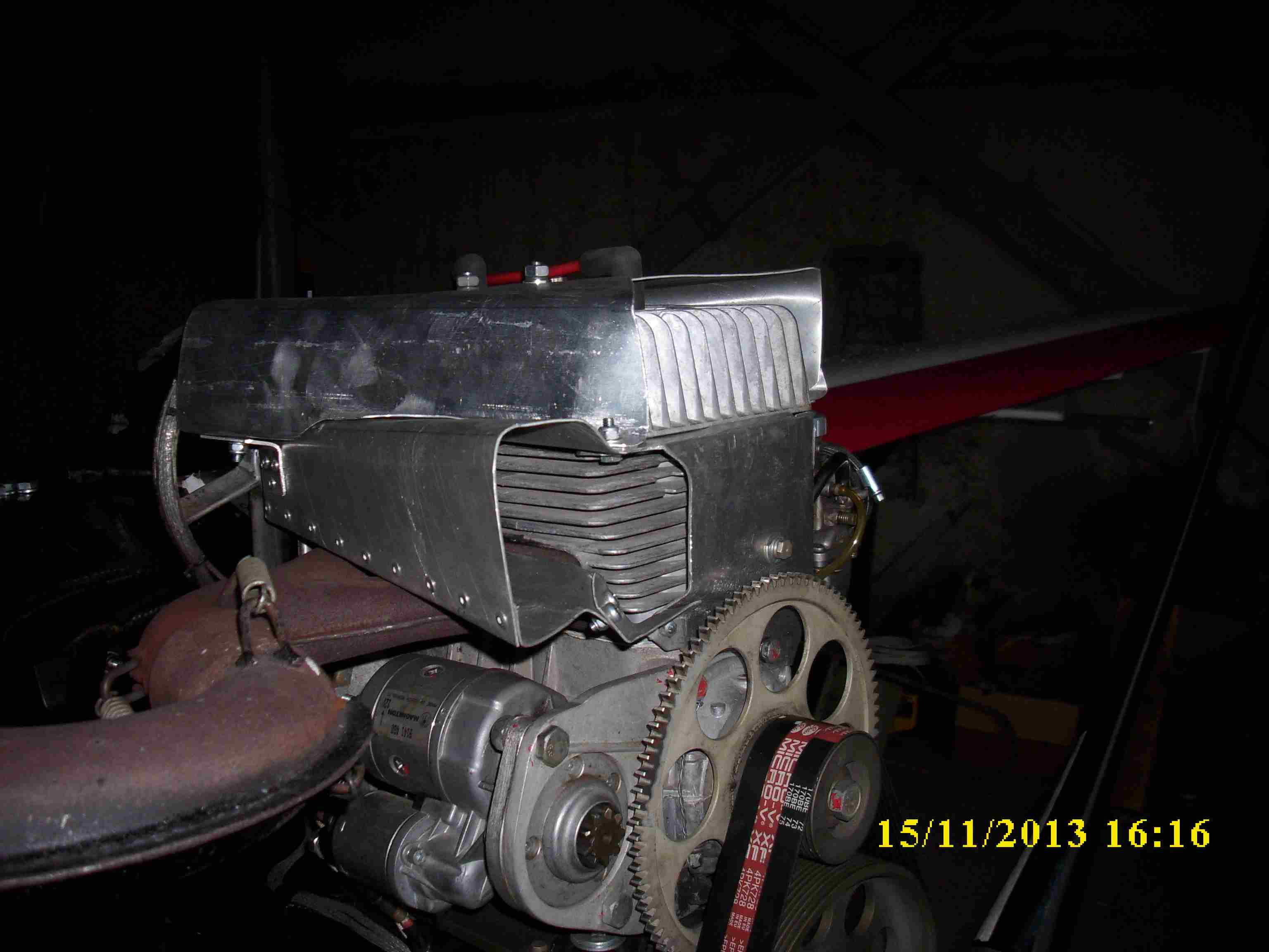

Сегодня закончил систему охлаждения двигателя. Проверил.
Не скрою, результатами доволен.
Сам кожух конечно можно сделать лучше. Это опытный вариант. Он состоит из девяти кусков и кусочков алюминия толщиной 1,5 - 2 мм. Можно сделать из четырех частей, применить более жесткий материал меньшей толщины. Будет и проще и легче и прочней.
