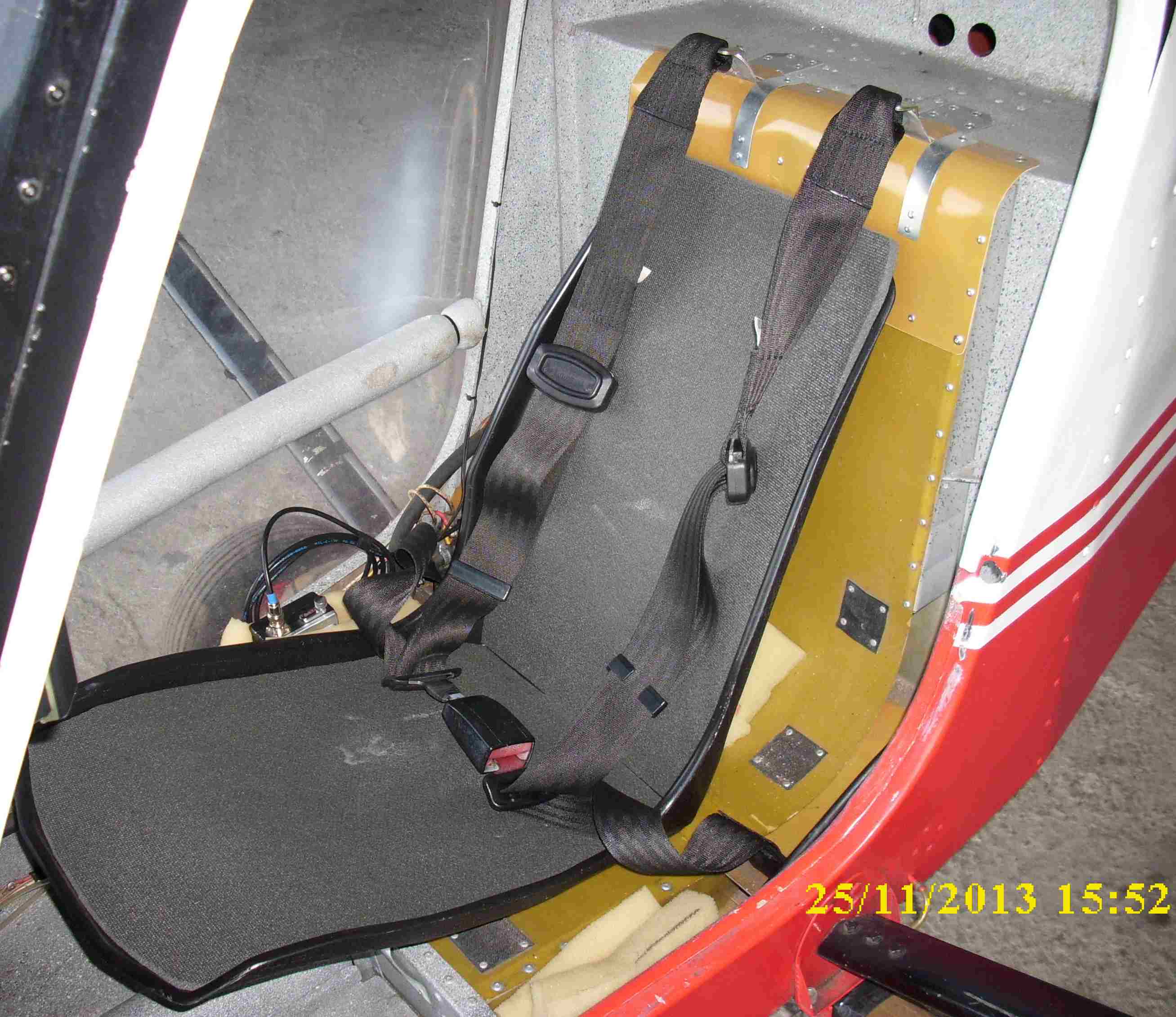

Переделал ремень безопасности.
Ремень был как на автомобиле. При отрицательной перегрузке из такого ремня легко выпасть.  Однажды я перевернулся в жигулях на крышу. Ремень был пристёгнут, но я из него вывалился, как будто его не было. Из кабины вылез через правую дверь, не отстёгивая ремня.
Есть практика установки таких ремней на самолёты, с чем я не согласен.
Теперь на Шагмане можно крутить бочки и делать обратные петли. Правда при этом желательно иметь парашют.
Не думаю. Надо ещё паховые ремни для этого. Есть случай выпадения из подвески на параплане, из-за того что забыл пристегнуть паховые ремни.
При отрицательных пререгрузках ноги от педалей отрывать будет.
Сверху на педалях ставятся ремни или скобы, и этого бывает достаточно для перегрузки -4.
Плечевые ремни с перемычкой внизу позволяют удержаться в сидении не только при отрицательных перегрузках, но и при несимметричных быстрых вращениях. Для этого ремни и перемычку ещё и затягивают. Когда болтаешся в сидении, в некоторых случаях управлять самолётом становится почти невозможно.
Но это упрощённый вариант, и на пилотажных самолётах такие ремни не ставят.
Это я и имел в виду напоминая о паховых ремнях.
Но Вы же не собираетесь на этом самолёте пилотаж выполнять, так что этих ремней вполне достаточно 🙂
Из фигур высшего пилотажа можно попробовать только петлю без отрицательных перегрузок. На мой взгляд энерговооруженность и прочность планера позволяют. Но бочку я бы делать не стал - бензобак и карбюраторы на это не рассчитаны.  Да и крыльевые подкосы хорошо работают только на растяжение.
Штопорные фигуры на крыле с предкрылком опасны. Срыв происходит на больших углах, поэтому вместо обычного можно вогнать самолет в плоский штопор,  выход из которого может не получиться.
А пилотаж при положительных перегрузках на этом самолёте можно выполнить и без ремней. У них уже будет другая задача - страховка от падения на потолок кабины при нештатной ситуации, или при сильной болтанке.

Ремни, то вы не верно сделали.
Надо, чтобы ноги в паху ремень прижимал,
У вас же замок болтается.
При аварии, капоте например.
замок уйдет вверх, и ноги упадут на приборную панель.
Поставьте нормальные авиационные ремни, они стоят 4 т.р. примерно.
Или оставте обычные автомобильный ремень, но с ручной регулировкой. Его просто затягивать надо и никуда вы не денитесь. Проверено на всех Аэропракт 27 и Аэропракт 33 и Аэропракт 37 такие стоят.
При капотах всё прекрасно держит.
НО с РУЧНОЙ регулировкой, и затягивайте посильнее.
Когда ремни натягиваются, замок вверх не уходит, ремни зажимаются в пазах. На нём спокойно можно висеть. Такая схема опробована на Бекасе. Ручная регулировка тоже есть.
Можно использовать ремни от Як-52 или ППС от парашюта. Это вроде бы лучшие варианты, но они, вместе с замками толстые и тяжелые. Кроме этого нужна дополнительная точка крепления, а её нет.
Авиационные ремни, которые стоят 4 т.р. не видел. Подскажите, если знаете где на них можно взглянуть.
Видел на дельте черезвычайно простое решение: один ремень поперёк чуть ниже талии. Владелец утверждал, что перевернулся и ремень удержал. Такие же ремни на пассажирских самолётах для пассажиров.
