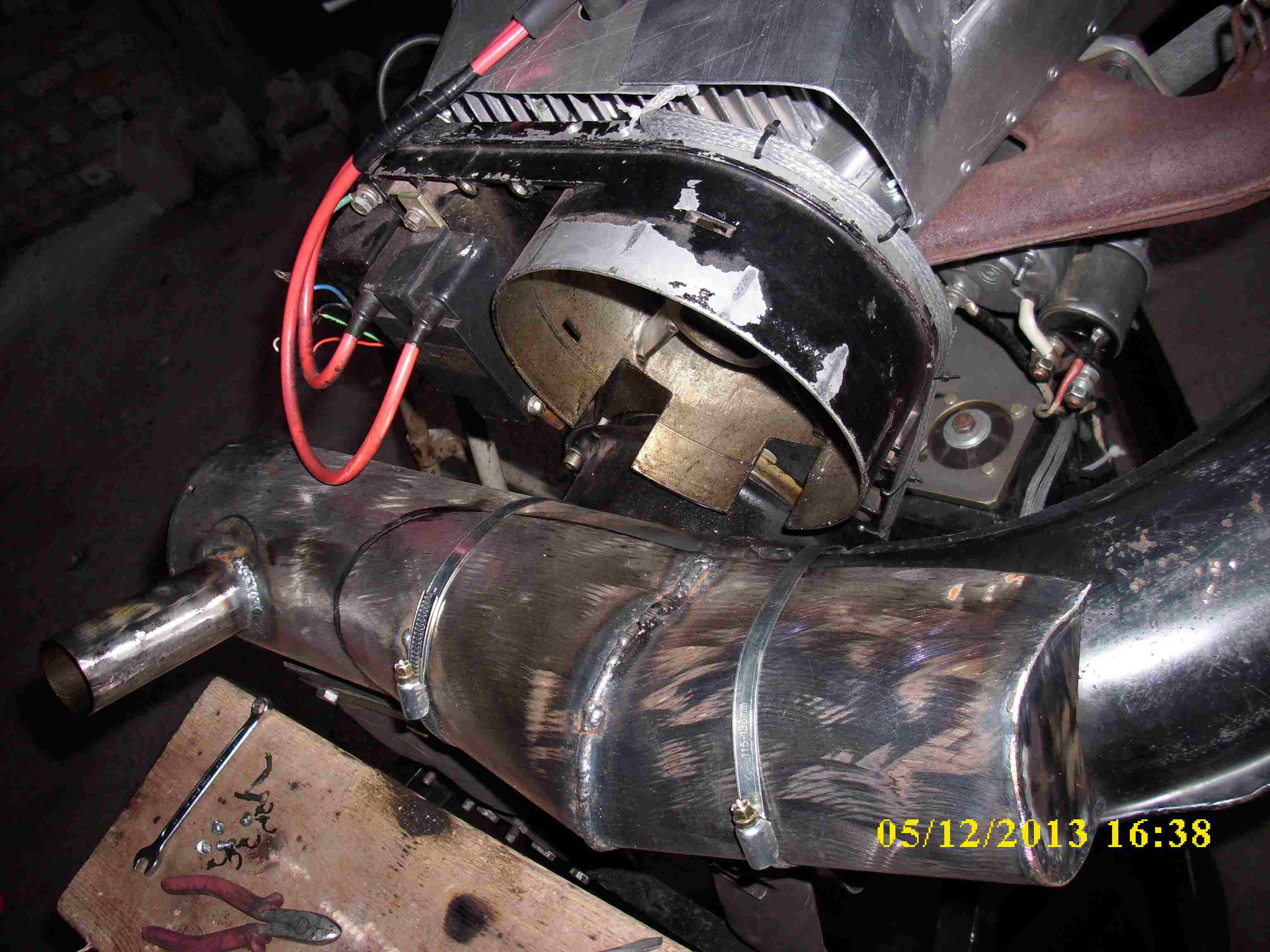

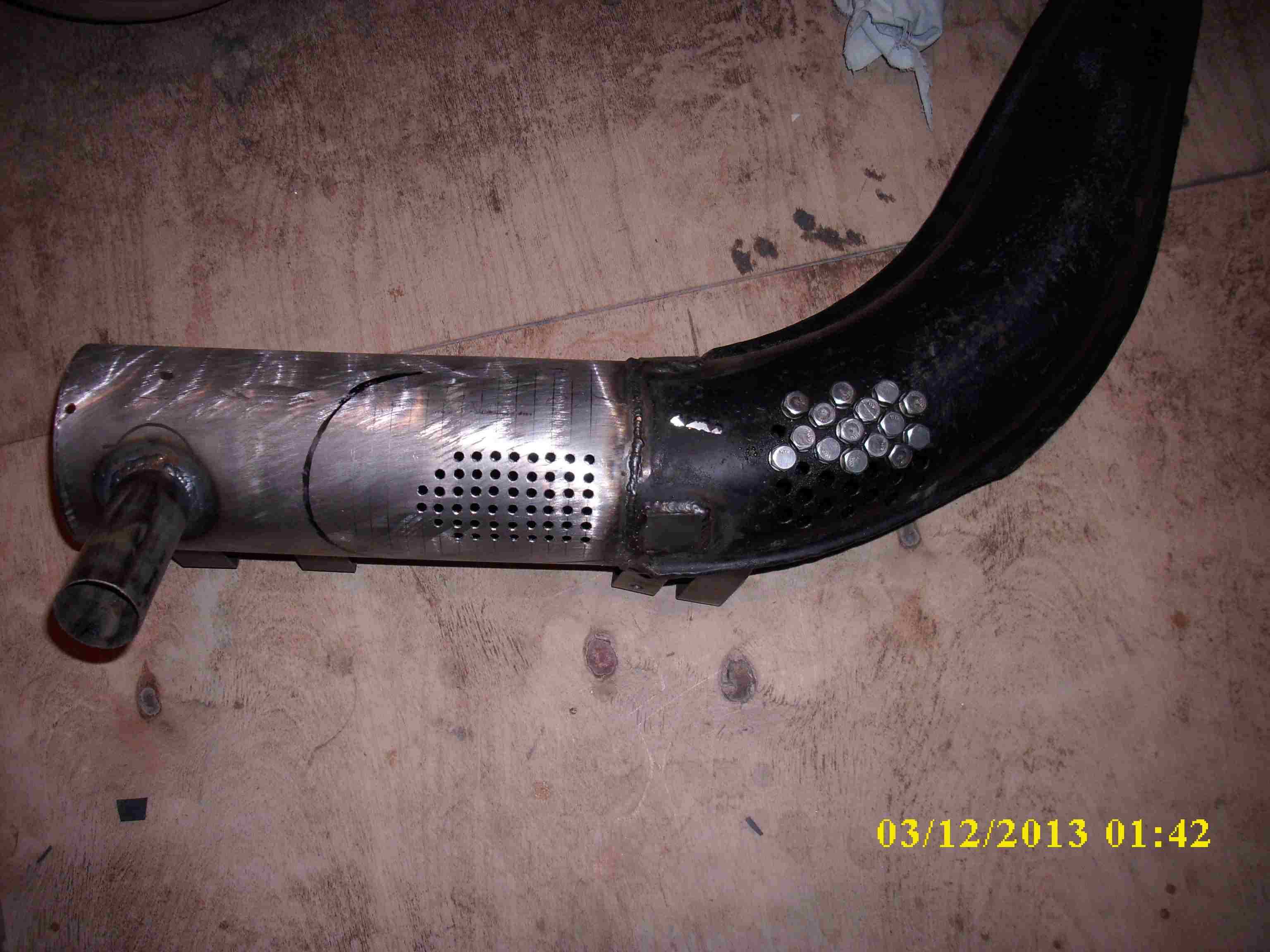

Заканчиваю с выпускной системой РМЗ-500. Пока нет погоды, поэтому немного погонял двигатель на земле, подобрал количество отверстий в резонаторе, добиваясь максимальных оборотов двигателя.
Глушение звука получилось очень эффективное, хотя и не абсолютное. Выхлоп в кабине очень слабо, но слышен.
Самое удивительное, что установка боковой крышки совсем не влияет на максимальные обороты, чего я вовсе не ожидал.

Вот как раз болтики-то и влияют. Это пробки, которыми регулируется подпор в резонаторе. Между прочим, намного удобней крутить пробки, чем подбирать диаметр и длину трубки в обратном конусе.
А Вы попробуйте. При закрытой крышке. Мне просто интересно.
Там конечно не совсем плотно наверно она прилегает, но попробуйте зажимать самый кончик выхлопной трубки а болтики все выкрутить. Что получится? Если конечно не затруднит.
Интересная мысль, обязательно попробую. А не лопнет?
Не должно. Ну Вы пока не приваривайте крышку. Думается мне, что резонансная зона должна расшириться.  Вы ведь площадь сверлений в добавленной части сделали такое же как у оставшегося сечения с заглушеными болтиками отверстиями?
Ну вот, значит две решетки с отверстиями несколько большего сечения, дадут сопротивление примерно такое же как одна первая с заглушками, а объём под крышкой добавился небольшой. Так что резонансная зона должна размазаться в низкую сторону и подхват не должен быть заметен.
Да, у резонансной характеристики нижний скат снизу приподнимается и становится более пологим. Это заметно, когда ставится крышка.
Жду с нетерпением результаты лётных испытаний 🙂
Хомутики дополнительные поставьте, а то что-то слабовато кажется на трёх хомутах и между собой хотя бы 2мм проволочкой с двух сторон свяжите чтобы не сдвинулись. Потом варить будете.

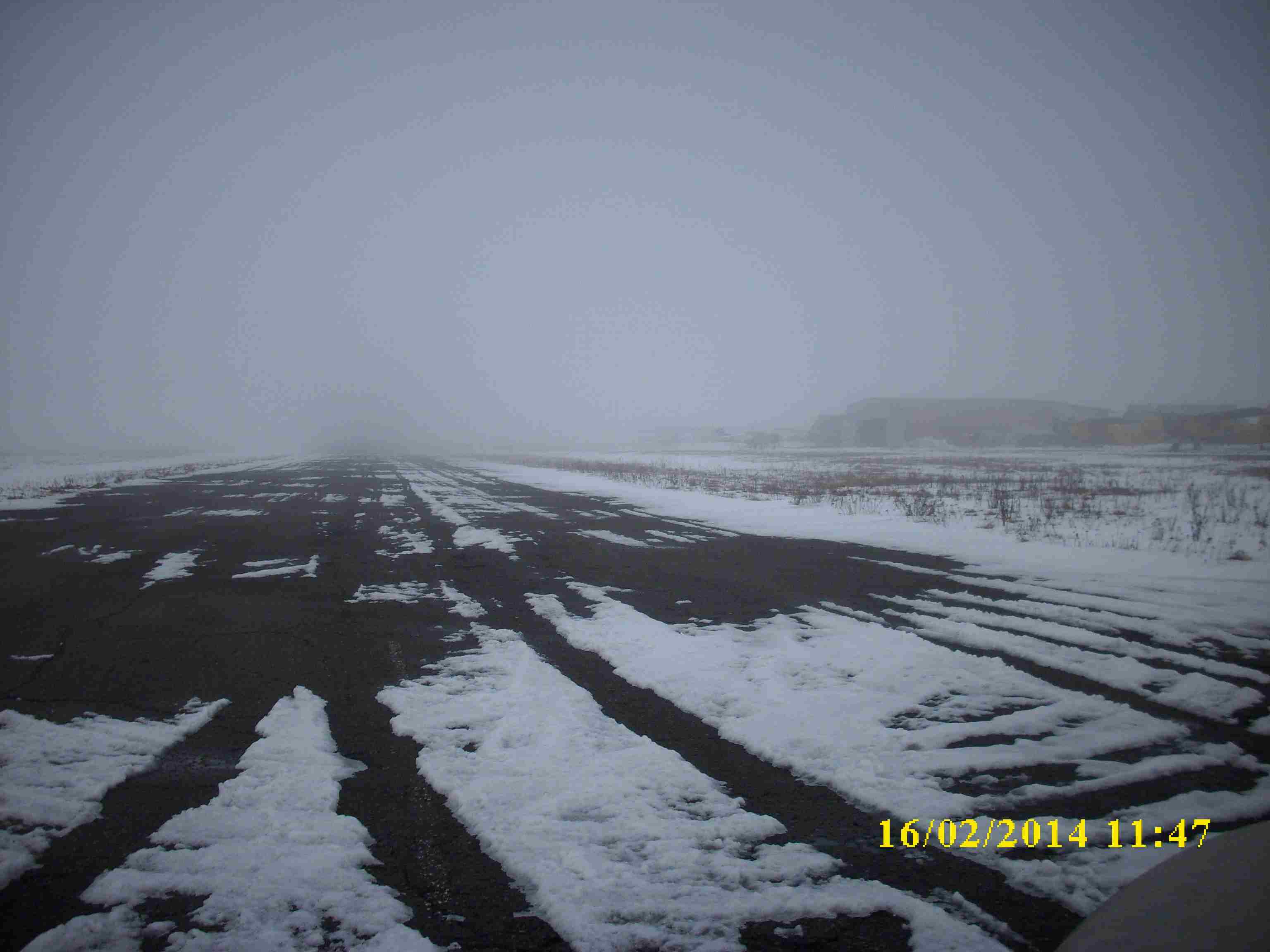

Полёты пока отложил. Снег и ветер. Если продлится, то через 2-3 дня на аэродром не проедешь. Чистить бесполезно. Можно только сделать канаву, в которую нанесет снега в три раза больше.
Пока думаю о лыжах на самолет. Зимняя мечта!

PS: Хотелось бы узнать объём резонатора вместе с глушителем. Когда приварите крышку налейте воды в него, заткнув выхлопную трубу, и потом из него в ёмкость с известным объёмом. За одно и на герметичность проверите, если не затруднит конечно.
Когда доделаю, сниму все размеры. Но это видимо ещё будет не скоро. Сегодня не смог проехать на аэродром. Лез по снегу пешком около километра.

Настроение боевое, но на аэродроме снег. В эту зиму аэродром не чистят. Дорогу раза три прочищали, но тут же на другой день заносило позёмкой ещё сильнее. Но позавчера проехал, правда с трудом.
А вообще погода на весну. В городе всё течёт. Если снегом не засыплет и не будет морозов, то скоро начнём летать.
Глушитель практически готов, но не успел проверить в воздухе, поэтому крышку пока не заварил.
