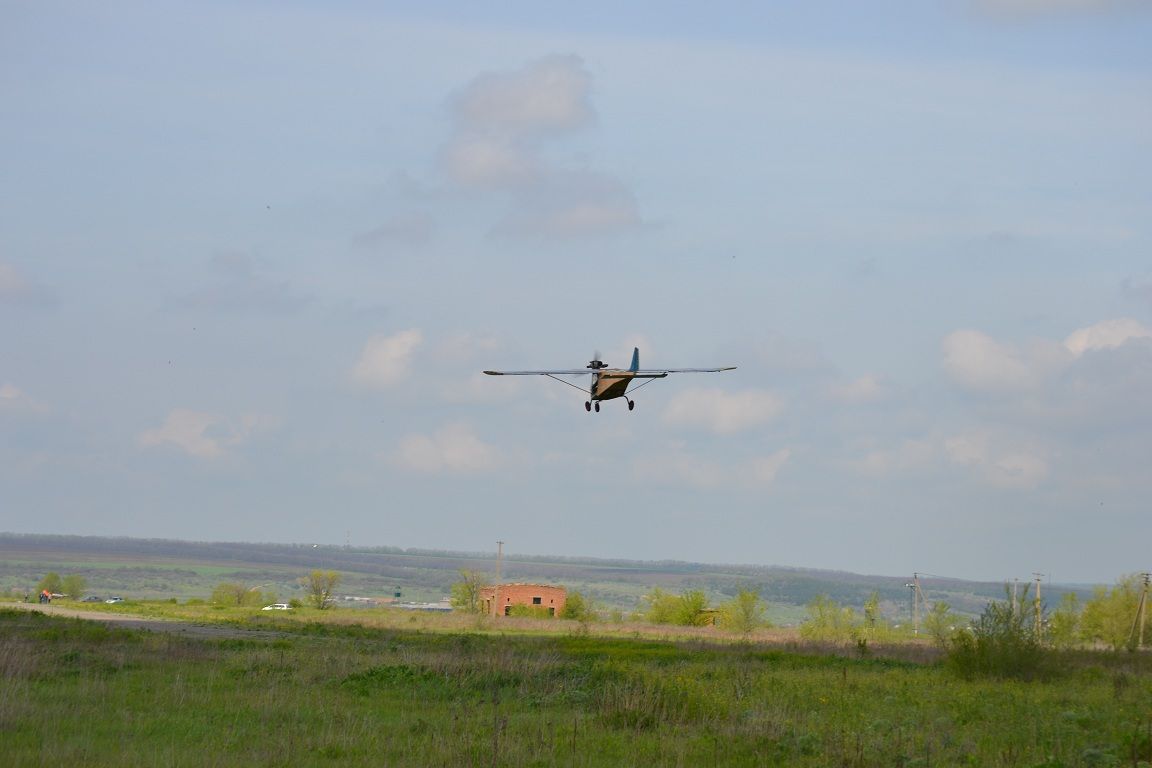

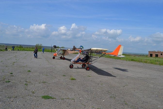

сместили крыло еще вперед на 30 мм это 3 процента  усилили передние и заднии троса растяжки до 3 мм пока и все погода дождь ветер планируем на 1 мая облет маленького и поднять спарку.
Всех с праздником.
Облетали спарку.
Результаты хорошие.
Позже выложим подробную информацию.

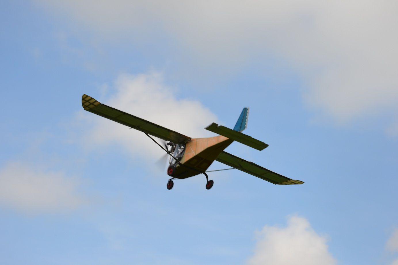

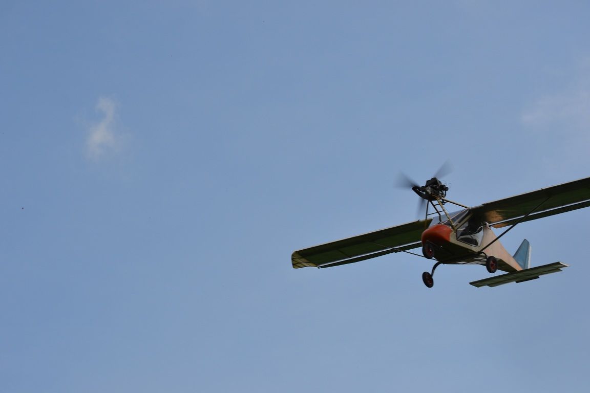

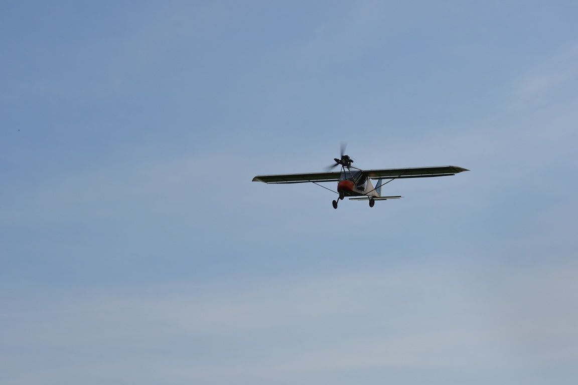

вес самолета 165 кг  вес 1 пилота 85 кг вес второго пилота  95 кг топливо бензин 20 л  двигатель ьрмз 500 с ред  ротакс винт  1 .76 м стат. тяга 125 кг - 130 кг скорость взл 5 5 км час скорость отрыва 45-50 км в час    скорость  мах  110 км час    скороподъемность с 1 чел 6 с 2 чел. 4 метра в секунду . двигатель работает ровно без вибраций   первые полеты выполнены с 1 ис2 чел. на высоту  250 м налет 1 час    пока наши расчеты совпадают с рез. полетов... те можно сделать спарку с двиг.  50 л.с.   с удовольствием поделимся инф......САМОЛЕТ  УШЕЛ В ПОДМОСКОВЬЕ  .
По  ЛТХ спарка действительно удачная машина. Так держать,хорошо когда сплочённый коллектив  . С Праздником!
Всем счастья и удачи.
