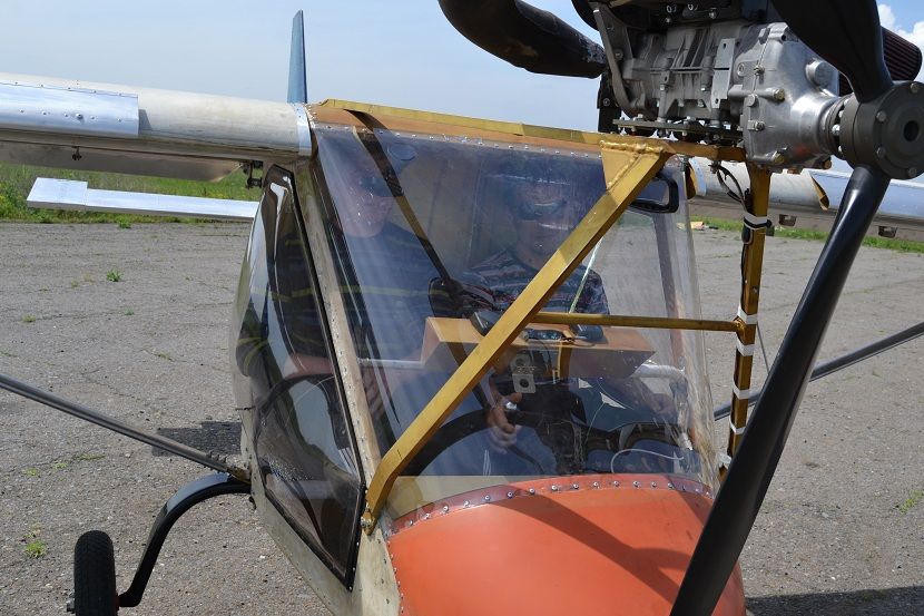

Самолёт Шагман-1.
13
    71,6 КБ · Просмотры: 183

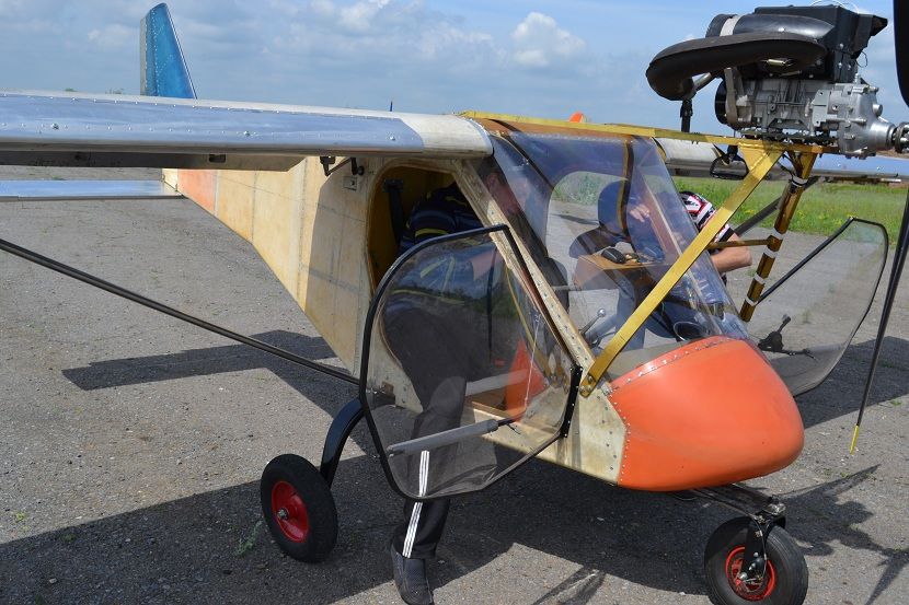

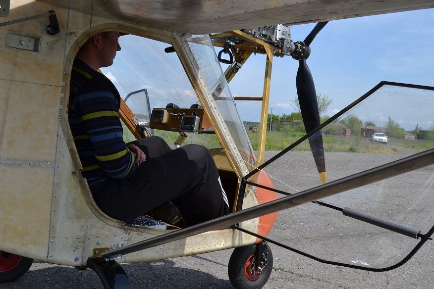

Запись полета с видеорегистратора, расположенного на лобовом стекле.
Лобовое стекло - поликарбонат 1.5мм.
Второй полет с хозяином самолета.
Взлетаем в горку, садимся под горку, тормоза на переднем колесе.
http://youtu.be/xxS4pW03fC0

Обновляю тему.

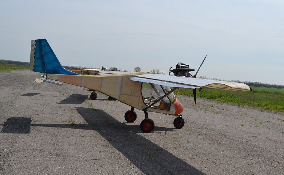

Первая модель - Шагман-1 после переделок готова к началу испытаний. Завтра-послезавтра запуск двигателя. Если с двигателем всё будет нормально, - будут подлёты.
Главные изменения, это укорочена моторама на 12 см., и увеличена площадь киля на 25%. В результате ЦТ сместился назад на 7-8 см.
Попутно внесены изменения в систему охлаждения двигателя. Удалена часть алюминиевого каркаса на котором размещался вентилятор. Коммутатор пришлось расположить на новом месте.
Переделано крепление предкрылков, - теперь они съёмные. Полёты собираюсь начать без них.
Сделано кое-что ещё, но об этом позже.

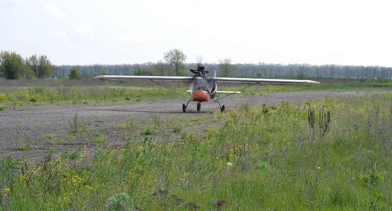

Сегодня запустил двигатель, покатался, попробовал оторвать от земли. Что-то великовата скорость отрыва без предкрылков - 64 км/ч.
Упражнения прекратил после того как открутилась гайка на кожухе двигателя.  Завтра проверю все затяжки и контровки.

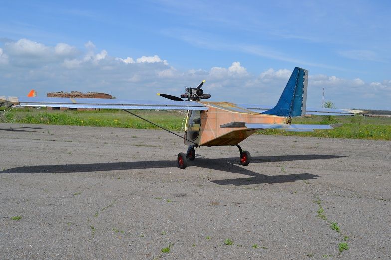

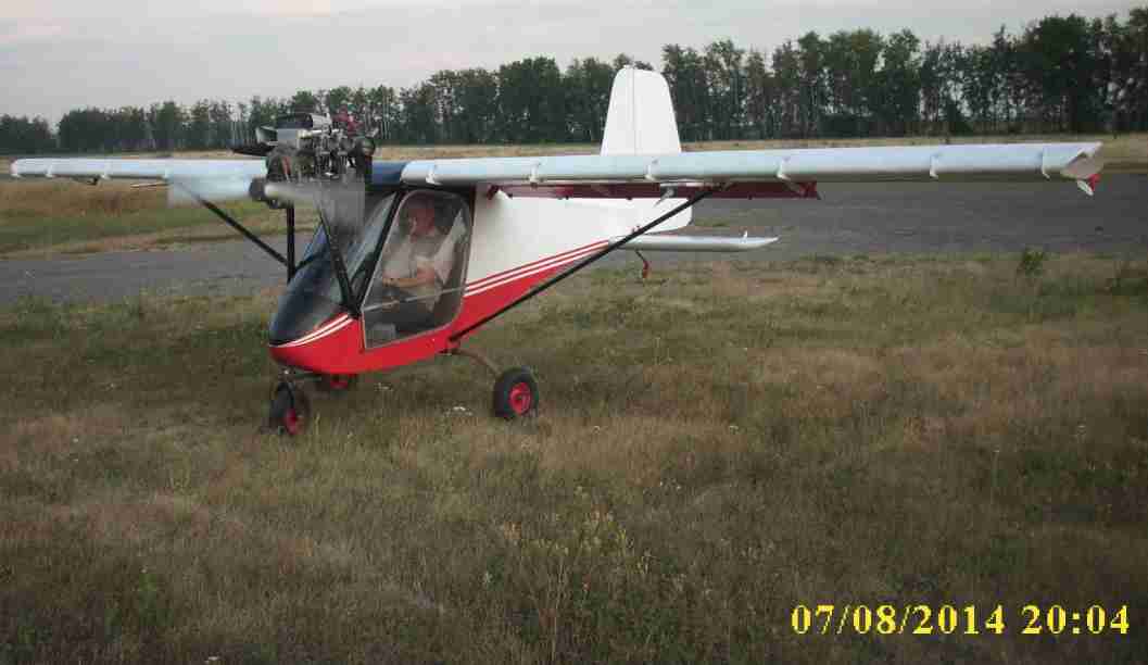

Вот так он сейчас выглядит.
    26,4 КБ · Просмотры: 180
    6,8 КБ · Просмотры: 160

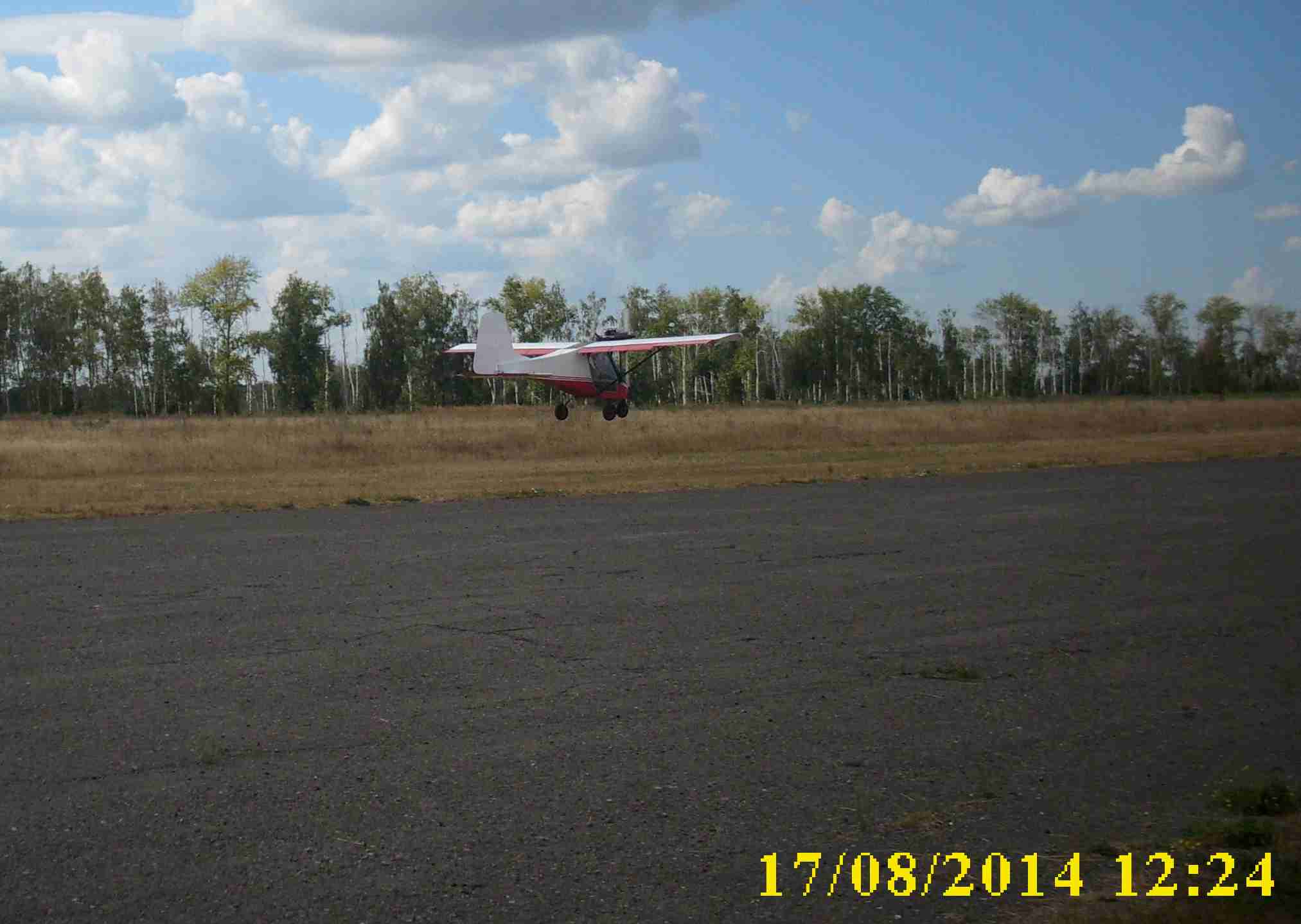

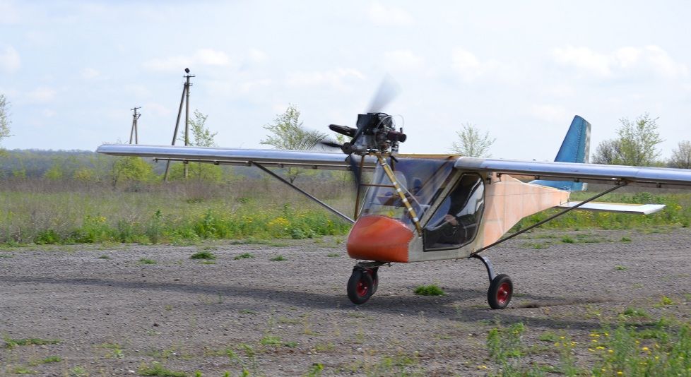

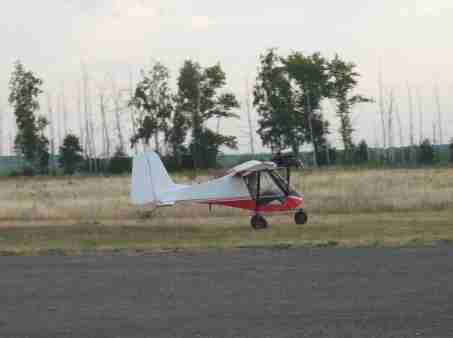

После устранения всяких мелких пакостей наконец поднял самолет в воздух.
Для того, что бы были понятны результаты переделок пришлось установить предкрылки. Потом их можно будет снять и проверить в полете без них.
Сразу заметил эффект от увеличения площади киля. При разворотах шарик уходит в сторону значительно меньше. Развороты с креном до 45 гр. можно делать без ног, - скольжение незначительное.
Немного изменилось управление при посадке с боковым ветром из-за повышения эффективности руля направления.
    78,2 КБ · Просмотры: 159

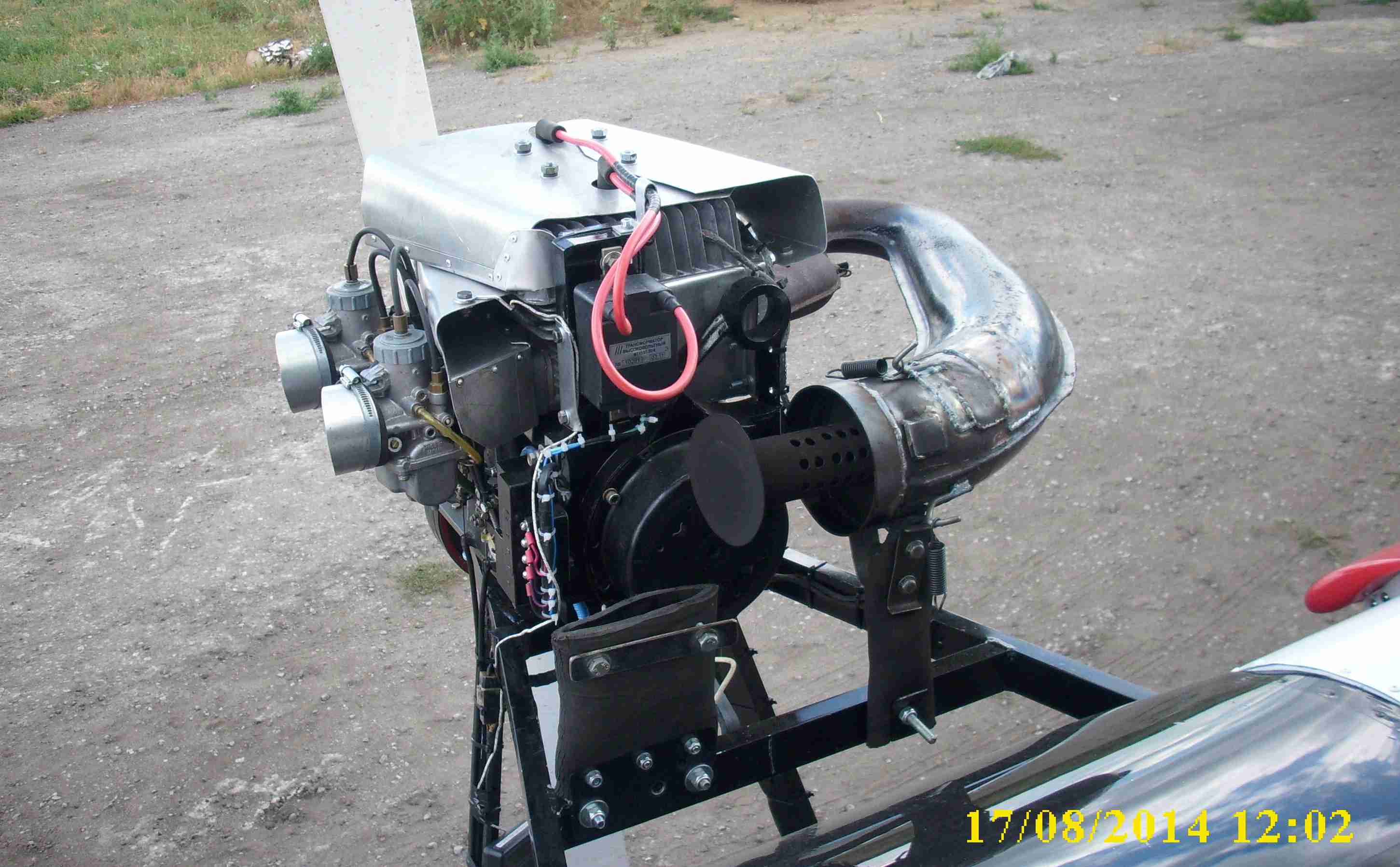

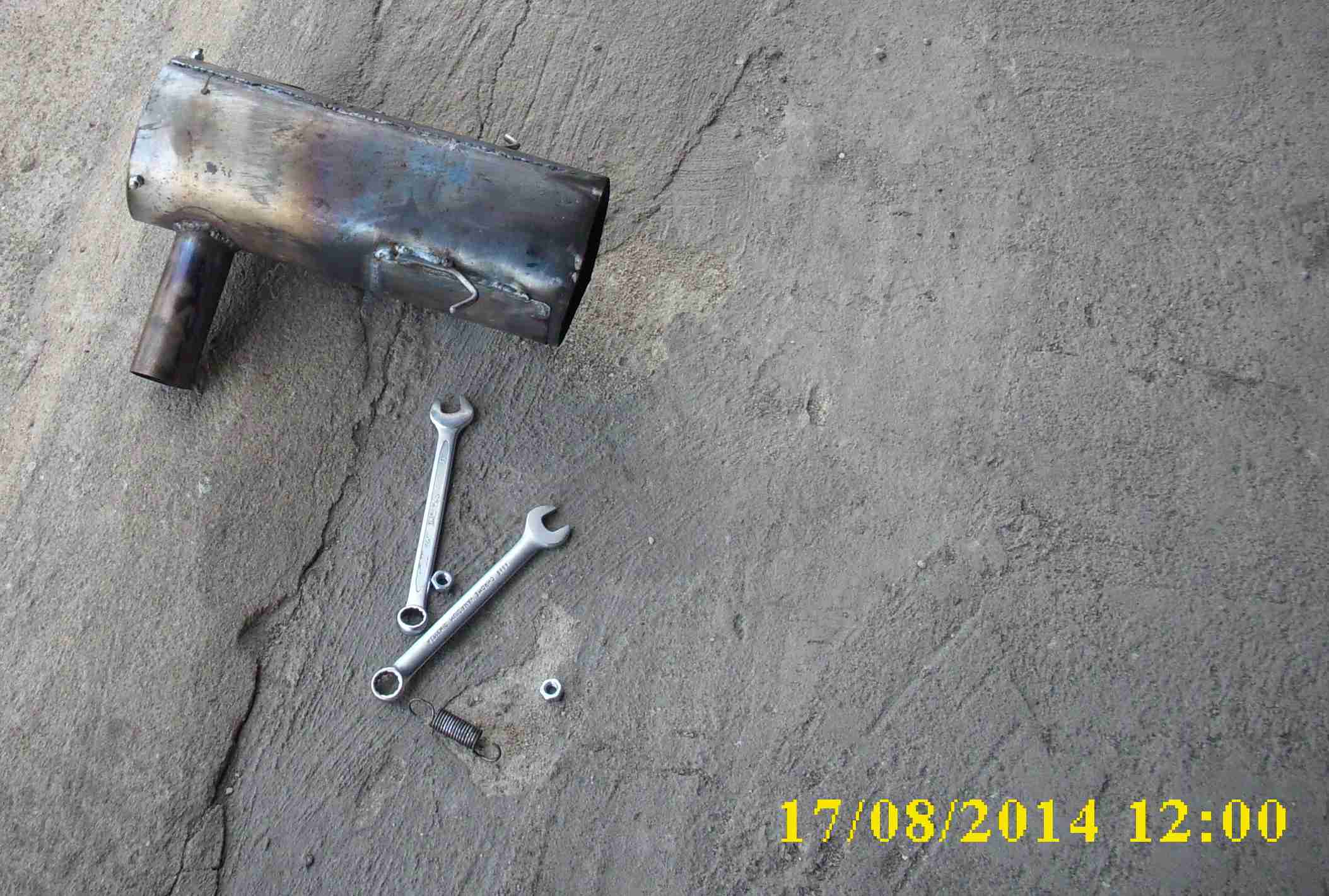

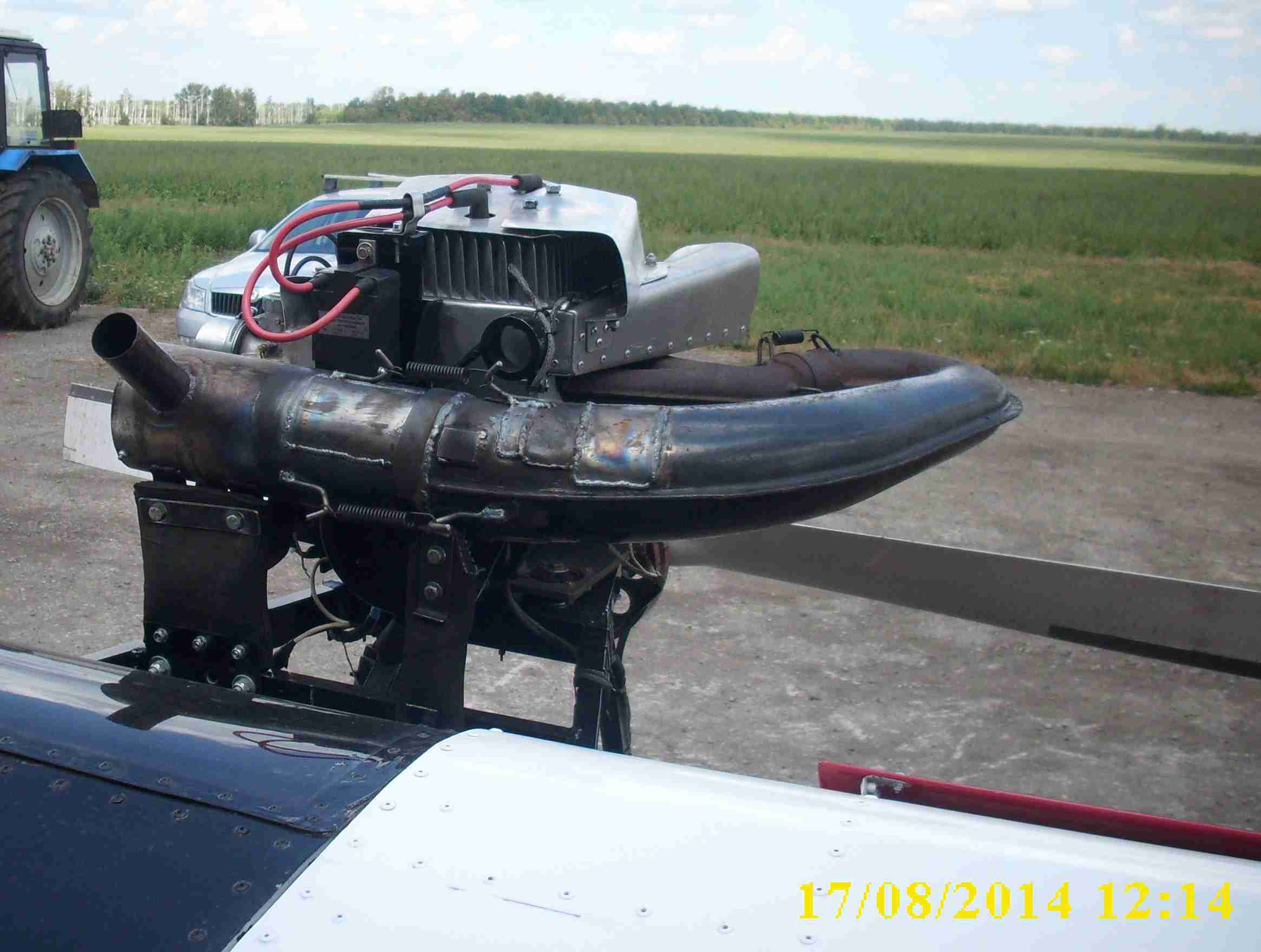

Переделал резонатор выхлопа. Подхват теперь не ощущается во всём диапазоне оборотов до 6300 (проверено).
Проблема вроде бы ушла совсем.
    103,4 КБ · Просмотры: 167
    193,8 КБ · Просмотры: 162
    177,8 КБ · Просмотры: 161
