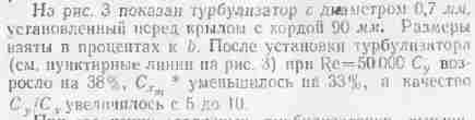

Изыскания есть в  вышеуказанной книге Красильщикова и у Шмитца "Аэродинамика малых скоростей" .Обе книги есть в файловом архиве форума.
Похоже, что разобрался. Во всяком случае появилась своя точка зрения.
Видимо шершавая поверхность на лобике как турбулизатор более эффективна, чем турбулизатор барьерного типа.
Во-первых, барьерный турбулизатор фактически является локальным и создает пограничный слой, который в процессе перемещения по поверхности крыла претерпевает изменения. Постепенное расширение слоя приводит к потере кинетической энергии вращения и в итоге завершается отрывом.
Во-вторых у Шмитца отмечена критичность места установки турбулизатора, значит критичен и угол обдува крыла, при котором начинается отрыв.
Предполагаю, что когда турбулизатором является поверхность, турбулентный пограничный слой является более устойчивым при изменениях углов обдува крыла, т.к. шершавая поверхность не имеет критической точки для его образования и сохранения.  Кроме этого по мере перемещения потока происходит постоянная подпитка пограничного слоя кинетической энергией, что приводит к снижению давления в зоне возможного отрыва. Т.е. срыв происходит при бОльших углах атаки.
Кроме этого, похоже, что поверхностный турбулизатор рассматривается всеми как грязь на крыле, и поэтому  мало кого интересует.  Особенно если этот эффект проявляется только при малых Re.

Но у Шмитца на стр. 21 указано, что турбулизатор дает существенный прирост Cy и уменьшение Сх !
Дело в том, что  ниточка перед- или вблизи передней кромки и шершавая поверхность дужки профиля - две большие разницы. После турбулизации потока дальнейшие шероховатости как раз и уменьшают энергию вихря...
Впрочем, отвечая, я уже, как бы, втягиваюсь в дискуссию - что не входит в мои планы. Обратите внимание-таки, что на верхнем крыле Ан-2 сделана шершавая дорожка ля хождения по крылу - чего бы ее не продлить вперед: ведь, по Вашей логике, характеристики улучшились бы. И - Вы упомянули загрязнение профиля, -  среди тысяч и тысяч случаев такого загрязнения не нашлось места ни одному упоминанию, чтобы качества грязного профиля улучшились бы, хотя обратных отзывов - море.

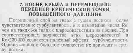

У Шмитца, кстати, про шероховатости тоже есть, - вскользь указывается на положительный эффект.
Возможно этот эффект и сейчас недостаточно изучен, поэтому и превалирует необоснованное отрицательное мнение о нем.

Действие нитки критично от места установки (Шмитц).  "Шершавка", как я понял, менее эффективна (хотя и не факт), но захватывает бОльшую площадь и влияет в более широком диапазоне скоростей. Авиамоделистами применяется давно, но мало. Применяется и в сочетании с ниткой. Каких-либо исследований на эту тему я не нашел.
