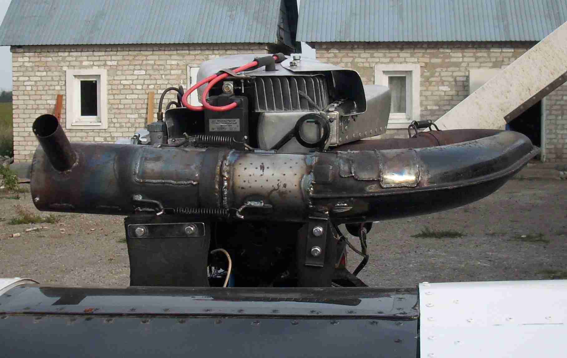

Вот фото того, что получилось.
Пружины держат съёмную часть. Это экспериментальный вариант. В чистовом исполнении корпус можно заварить.

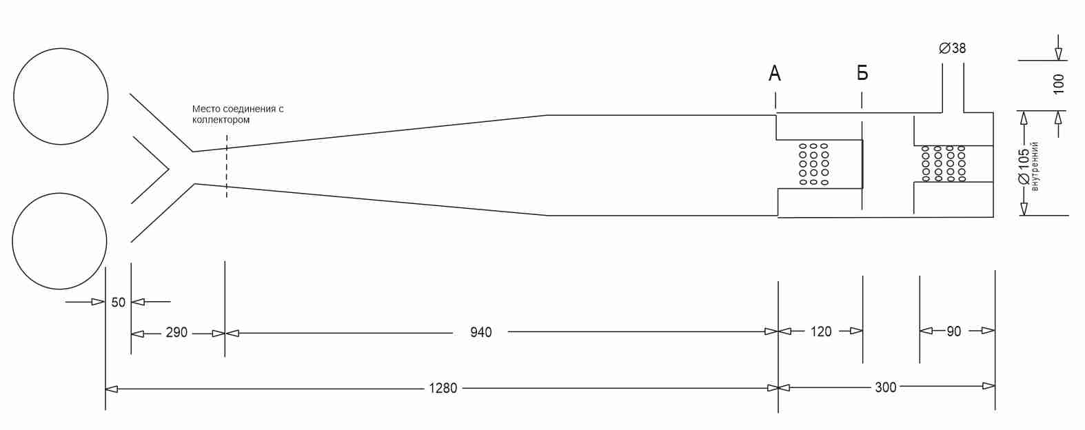

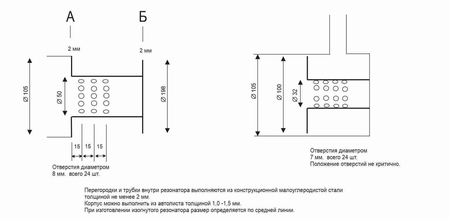

Резонатор РМЗ 500 в размерах.

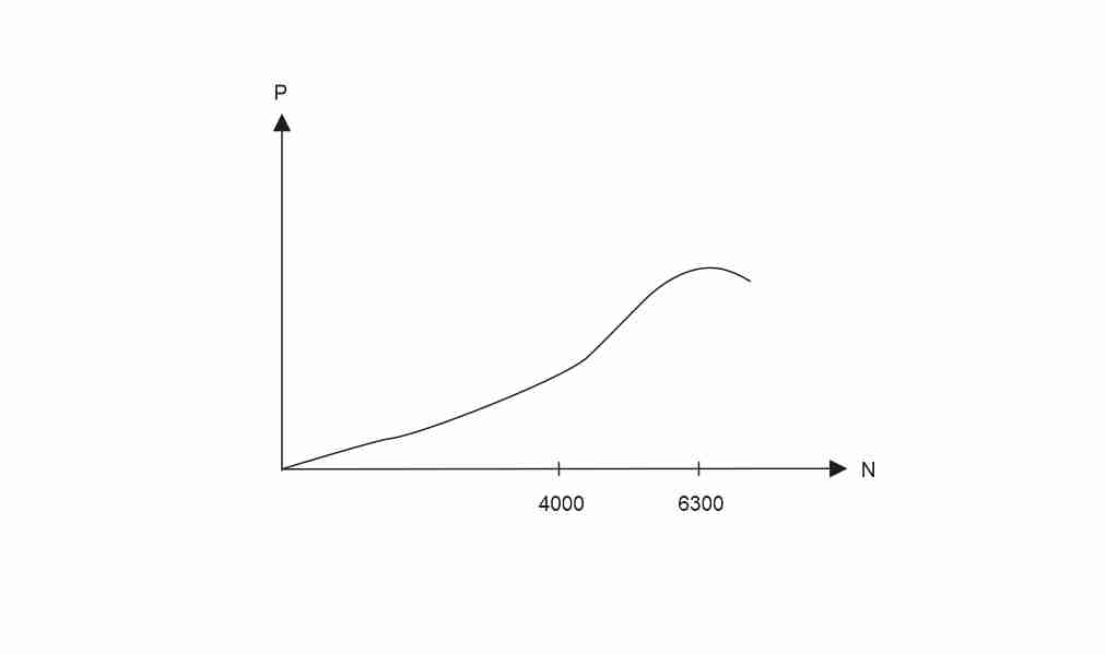

Получилась приблизительно вот такая характеристика.
После 4000 оборотов нарастание мощности происходит быстрее, но подхвата, как такового, не наблюдается.
Обороты двигателя зависят от скорости, но работой руля высоты устанавливаются соответственно скорости.

Ну вот совсем другое дело! Спасибо за информацию. На буран надо будет немного объёма резонатора добавить. Теперь есть от чего плясать 😉

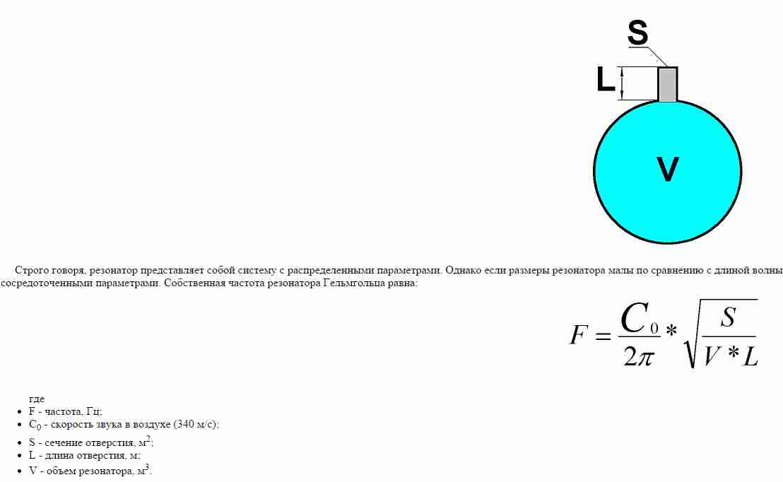

Владимир, у резонатора Гельмголца совсем другой принцип резонанса. У него резонансная частота зависит от времени падения давления в замкнутом объёме или наполнения этого объёма. Поэтому и частота значительно ниже линейных размеров. Об этом резонаторе и об этом эффекте имеет смысл говорить лишь когда соотношение размеров пузыря и отверстия отличается значительно.
Подставь значения размеров выпускной трубы в формулу и тогда поймешь, как будет зависеть резонансная частота от объёма резонатора. При значениях соотношения близким к единице резонанс уже определяется скоростью распространения звука. Т.е. работает прямое отражение, а объём практически не влияет.

Виктор, а посмотри внимательно на рисунок глушителя который "Эгоист" выложил. Там первая камера, которая названа всасывающий резонатор и есть пузырь с коротким патрубком.  И не важно куда этот патрубок своим концом смотрит наружу или внутрь пузыря. Суть одна и та же. А по сему это можно рассчитать по формуле Гельмгольца. Объём, и размеры патрубка.
Резонатор Гельмгольца можно поставить на конце глушителя, чтобы подавить звук определённой частоты, а можно поставить в выпуском коллекторе, чтобы раскачать резонанс на нужной частоте, для поджатия смеси и поднятия мощности.
Этот принцип работает и в любом другом глушителе, просто там присутствует ещё и отражение волны от дна резонатора, потому что он вытянут имеет конусообразно-цилиндрическую форму, но резонанс от наполнения объёма и повышения давления никто не отменял и в твоём глушителе. Иначе дросселирование на выпускной трубе никак не влияло бы на резонанс. По сути начальная часть от коллектора до отражателя это тоже пузырь с патрубком и все эти явления там присутствуют. Никак нельзя сказать что вытянув форму пузыря мы убрали эти явления, и в замен получили другие. В резонаторе Гельмгольца, также гуляют волны и только из-за того что он короткий волновой резонанс там происходит на больших частотах. Так что если не морочиться с волновым резонансом, то при создании компактного резонатора на конкретной частоте вполне можно обойтись и объёмным, хотя ничто не мешает комбинировать и использовать две три камеры одна в другой, что собственно и продемонстрировано на рисунке "Эгоиста"

Владимир, я немного не о том.
В резонаторе уже есть резонанс который основан на отражении волны. Но ты предлагаешь рассматривать резонатор с позиций резонатора Гельмгольца, а у него по определению резонансная частота получается значительно ниже.
Я вполне допускаю, что у обычного резонатора есть резонанс по Гельмгольцу, и скорее всего именно он определяет небольшой подхват на оборотах в районе 2000. Но как он связан с основным резонансом? По своей природе это разные явления, и едва ли объёмный резонанс повлияет на резонанс, основанный на отражении.
В случае с "Эгоистом", да, согласен, что на конце резонатора создана камера, объем который дает задержку бОльшую, чем было бы в случае с прямым отражением. Но там есть ещё и перегородка, и донышко у камеры, которые дают прямые отражения.  Можно изменять объём камеры за счет диаметра, но на время  отражений это не повлияет. Получается, что объем этой камеры дает дополнительное отражение на более низких оборотах чем дают перегородки, удачно их дополняя.
Но это вовсе не то, что бы за счет увеличения диаметра линейного резонатора понизить частоту его основного резонанса.
Видел разные способы расчета размеров резонатора, но ни где не встречал поправок на их диаметр.
С этим я не совсем согласен. Конечно, для резонанса основанного на отражении волны важен линейный размер, но это не значит, что можно просто взять трубу диаметром 50мм нужной длины, на конце поставить глушитель и всё будет хорошо работать.
Я и имел в виду, что поскольку оба явления присутствуют в резонансе, они могут дополнять друг друга, если правильно организовать взаимодействие этих явлений.
Потому и не всё так просто получается с настройкой резонаторов, что часто не учитывается их взаимодействие и влияние объёма на резонанс, а это не правильно!
