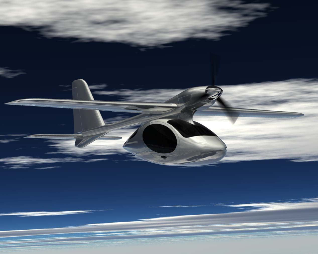

Немного позитива к празднику.
Сигма - Круиз. Бесподкосный вариант с убирающимся шасси. Отличается увеличенной крейсерской скоростью и экономичностью.
Дамам должен понравиться...
И на сколько КОНКРЕТНО выросла (хотя бы по расчётам) скорость, и насколько выросла масса. И как отразился на массе и эксплуатационных перегрузках пересчёт крыла с подкосного на свободнонесущее. И что за движок под таким капотом прячется...
Короче говоря - стоит ли шкурка выделки?
так он же только на картинке  пока)))) Нарисовать это одно..Воплотить в метале-это другое.... Подождем пока сваяют)))
Сваять-то они сваяют, пластиковая технология почти всё позволит по этой части ...
Только "геморройные" вопросы самолёта такой вот компоновки от такой переделки не только не пропадут, а наоборот -  обострятся. А проблем технологического и эксплуатационного плана будет от такой переделки только ещё больше...
:IMHO
Зато "дамам - понравится". Своего рода "подарок" от конструктора-художника в 3D на праздничную открытку весьма конкретным "дамам" к сегодняшнему празднику.
"... ну, Вы меня поняли, мадам (С)..." [smiley=2vrolijk_08.gif]
Однако если авиаконструктор этой версии "СИГМЫ" в своём творчестве исходит исключительно из стремления "" ("Угадать" и "Угодить"), то будущее такого самолётика весьма виртуально. Впрочем как и двухмоторной "Омеги" (его же пятиместной версии на эту же тему). Которая ни по ФАП-118 как ЕЭВС уже не может быть сертифицирована, ни по АП-23 сертификата типа ВС не получит (на 99%).
Грустно, однако...
