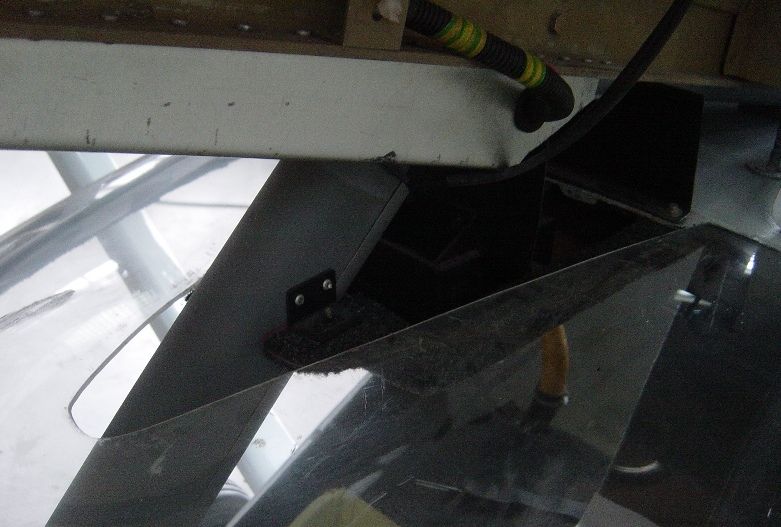

Самый серьёзный недостаток у Сигмы-4, это кабина.
Точнее её водопронецаемость. Стоит полить не большому дождику и на голову тут же начинает капать.
Однажды на маршруте я попал под дождь и буквально через 5 мин был весь мокрый.
Это пожалуй единственный серьёзный косяк, который портит мне настроение и каждый раз, когда сверху капает, мне очень хочется её продать

А откуда именно вода течёт-то? С щелей у дверей кабины сверху или же откуда-то из-под движка?
Сам эту проблемку решить не пытался?
Это не проблемка, а конструктивный косяк!
Так как кабина живёт отдельно от жёсткого корпуса и во время полёта дышит туда-сюда. Заделка щелей между передним подкосом и кабиной, в моём случае, не реальна.
Тут нужно что-то типа межвагонной гармошки ставить при производстве...
Какие размеры этой щели получаются и какие её предельные "ходы"? Может достаточно просто сделать упругую прокладку из того же герметика на специальной приспособе?
Случаем крупного фото этого узла под рукой нет? Просто посмотреть?

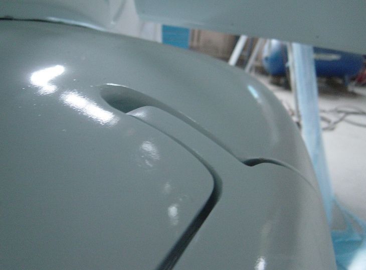

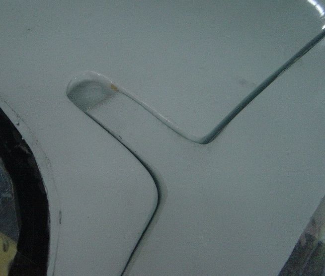

Спасибо. Это важная информация.
Действительно, в верхней части переднего остекления имеется большой вырез, через который проходит передний подкос и воздуховоды вентиляции и обогрева кабины. Герметизации никакой. Будем дорабатывать.
И второе. Двери на Сигме не имеют уплотнений совсем. Получается, вода через щели  напрямую попадает в кабину.
Уплотнение дверей в планах было (важно для АХР - два "химика" уже работают), а вот водоотводящие  желобки нужно продумать.

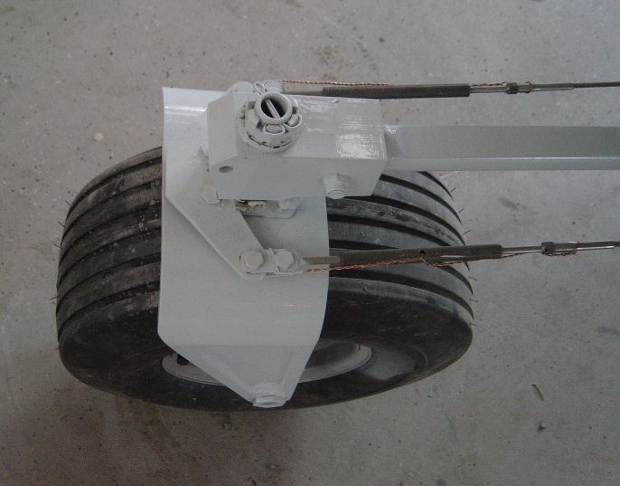

...На Сигме-4, и соответственно,  на Классике, управление при движении по земле происходит за счет управления поворотом носового колеса посредством тросовой проводки. Торможение нераздельное. Все детали тормозной системы оригинальные и производятся штучно. Сейчас встал вопрос о переходе на раздельное торможение основных колес с использованием стандартных комплектующих.
В связи с этим вопрос к уважаемому летному составу.
Как удобнее было бы перераспределять тормозное усилие - педалями, раздельными рукоятями или маховиком?
Может какие другие мысли по этому поводу...

А проблемы были на каком самолете. Что касаемо Бекаса, то там я бы весь педальный узел заменил на паралеллограмный и педали сделал бы нормальные вместо кривых трубочек, но это вопросы к Бородину.
Подфрезерованная по бокам передняя вилка-это чтобы легче или дороже была ?
Сергей Владимирович так решил!
С таким заводом под боком  как у Игнатьева, можно было еще круче сделать...
