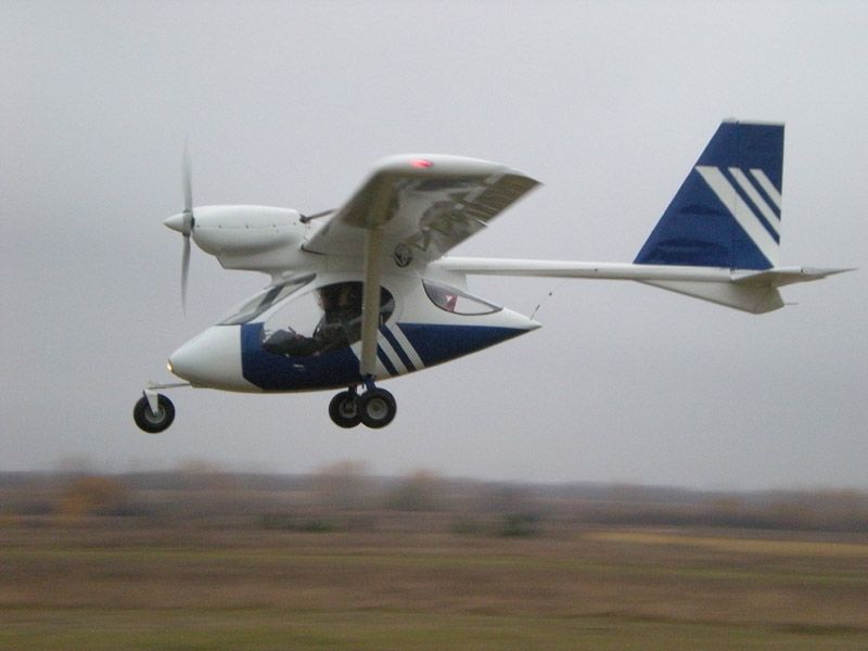

Полетный лист № 2
«06» ноября   2009 г.
Метеоусловия
6 баллов средняя облачность, видимость 7 км, ветер неустойчивый 3-5 м/сек,
давление 761мм.рт.ст., Т= +10 С,  влажность 88%, болтанки и обледенения, а также других ОЯП нет.
Воздушное судно (ВС) Сигма-Классик
Продолжительность полета 0 час. 32 мин
Двигатель Rotax 912 ULS
Масса ВС при взлете 600 кг
3. Отчет экипажа о выполнении задания и замечания по работе материальной части.
Для определения летных характеристик устойчивости и управляемости, особенностей поведения самолета на различных режимах полета во взлетной, полетной и посадочной конфигурациях выполнено 4 полёта со слабо подготовленной ГВПП днём в простых метеоусловиях.
Выполнено руление по аэродрому на скорости 10…15 км/ч. Особенностью руления является небольшая продольная раскачка на неровностях грунта.
На разбеге самолет устойчив, отрыв на скорости 82 км/час, на взлете устойчив и управляем. Набор высоты 300 м. - за  2,5  мин., показания вариометра – 2 м/с на скорости 120 км/ч, режим двигателя 4800 об/мин. Градиент набора высоты 6%.
В полете в продольном и поперечном отношении самолет статически устойчив и управляем. Продольная и боковая динамическая устойчивость хорошая.  При выполнении полетов по кругу самолет показал хорошее соотношение устойчивости и управляемости. Самолет статически устойчив по скорости и перегрузке. В горизонтальном полете устойчив, сбалансирован на скорости 150 км/час, максимальная достигнутая скорость в горизонтальном полете 190 км/час, максимальная скорость пикирования 220 км/час. Минимально эволютивная скорость 100 км/ч. Скорость сваливания при режиме двигателя 2400 об/мин с «чистым» крылом в горизонтальном полете 90 км/час, с закрылками 20[ch186] в горизонтальном полете - 80 км/ч, с закрылками 40[ch186] в горизонтальном полете - 70 км/ч. Во всех случаях наблюдается устойчивой парашютирование   с вертикальной скоростью снижение до 3 м/с. Для вывода из сваливания достаточно плавно отдать ручку от себя, потеря высоты при этом 60 м, а с дачей полного газа  50 м, при сваливании в вираже параметры вывода те же. При маневрировании самолет ведет себя послушно, усилия на ручке комфортны, время перекладки  самолета из виража в вираж с креном в 600 менее 4-х секунд. Минимальная скорость снижения – 5м/с на скорости в 120 км/ч, при отключении двигателя самолет  устойчив и управляем. Уход на второй круг возможен с высоты менее 10 м потеря высоты при этом около 2м. Оптимальная скорость захода на  посадку с выключенным двигателем 120 км/ч. Скорость приземления  с «чистым» крылом 90 км/ч, вертикальная скорость касания земли при этом менее 1м/с, с закрылками 20[ch186] - 85 км/ч, с закрылками 40[ch186] - 80 км/ч.
Большая площадь остекления кабины обеспечивает хороший обзор и ведение ориентирования на всех этапах  в полете и на посадке.
Эксперт летчик-испытатель            *******

Всё чётко  и понятно расписано, спасибо!
Вопросик вдогонку - минимальная вертикальная 5 м/сек на скорости 120 км/час (без двигателя) в итоге по расчёту выдают качество планирования на этом аппарате 6,66.
В то же время ранее тут писали что качество аппарата в этой конфигурации равно 13.
Чему же верить?
Чему же верить?
Максимальное аэродинамическое качество Сигмы-4 по различным источникам оценивается в 12...13 ед.
Отсутствие обтекателей на шасси (судя по фото) приводит к его падению до 10...11, а вот остановленный воздушный винт (или медленно вращающийся на МГ, что еще хуже) еще добавляет сопротивления так, что МАК падает до 8.
Если учесть погрешности при расчетах и в показаниях приборов (информации об их поверке нет), то все сходится....
. Что такое авторотация и насколько сильно она влияет на аэродинамическое качество планера я в курсе - две десятка лет пилотом на АН-26/-24 отлетал таки.
Но есть некоторые сомнения в том что на СИГМЕ винт авторотирует - движок поршневой, не турбина. И сопротивление его вращению довольно сильное. На большинстве поршневых самолётов винты не авторотируют (как на ТВД).
Так что качество тут на 3-4 единицы максимум упасть должно. Но не вдвое.
По поводу погрешностей тарировки приборов...
Если указатель скорости на таком небольшом самолёте занижает на 10 км/час - то ему место на свалке, однозначно. При 130 км/час и 5 м/сек качество получается на уровне 7,2. Тоже не слишком хорошо. Маловато...
Если же вариометр завышает вертикальную скорость снижения на один метр, то при 120 км/час и 4 м/сек получается качество на уровне 8,33.
Вывод - если"сложить" погрешности УС, ВАР в "одну сторону", да ещё учесть влияние остановленного воздушного винта - то качество в районе 7 единиц таки возможно.
Но это уже не самолёт получается, а кирпич, потому как у АН-2 в таком раскладе и в таком же случае качество получается выше.
Ну и просто для сравнения...
В свое время мы на "АККОРД-201" "словили" неожиданно летом на планировании с работающими на ПМГ движками качество 4,5. Но там причина была понятна сразу же - случай создания отрицательной тяги на воздушных винтах из-за неправильной настройки регулятора шага винтов.
Когда исправили настройку, качество планирования было на уровне 8-10 единиц. При максимальной качестве планера у "Аккорд-201" равно 11,2.
Так что надо бы поискать причину более детально, чтобы разобраться с этим вопросом тщательнее. По идее качество безмоторного планирования у "СИГМЫ" должно быть где-то в районе 9-10 единиц.
То есть на скорости 120 км/час вертикальная должна быть в пределах 3,3 - 3,7 м/сек. Но никак не 5 м/сек.
