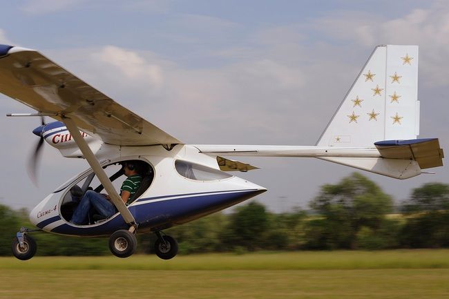

вопрос к тем кто летает на Сигма-4.
кто-нибудь летал без дверей?
