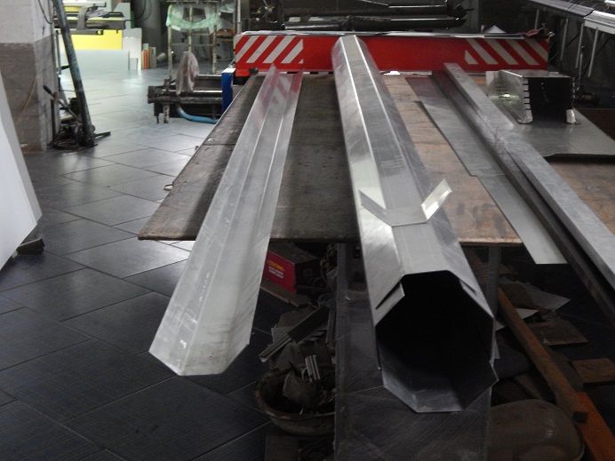

Балка сигмы вместо круглой будет граненая.
    54,9 КБ · Просмотры: 228
Согласен.Только это не я придумал-я изготовитель.
    76 КБ · Просмотры: 269
    75,5 КБ · Просмотры: 268
А кто придумал ?
Не знаю.Чертежи прислал Сергей из Воронежской обл.В данном варианте много плюсов-упрощение при изготовлении,монтаже,разметке,экономия на лишних радиусных шайбах и т.д. Да и вообще,сейчас даже столбы вдоль дорог и сотовые вышки делают такой формы.
отличное решение.
А чем отличное решение с точки зрения сопромата?
Может оно отличное от других? 🙂
С точки зрения сопромата у гранёной хуже с потерей устойчивости местной.
а вот с технологичностью наоборот.))
Всё проще, круглая требует для изготовления трёхвалку четырёхметровую а это дефицит.

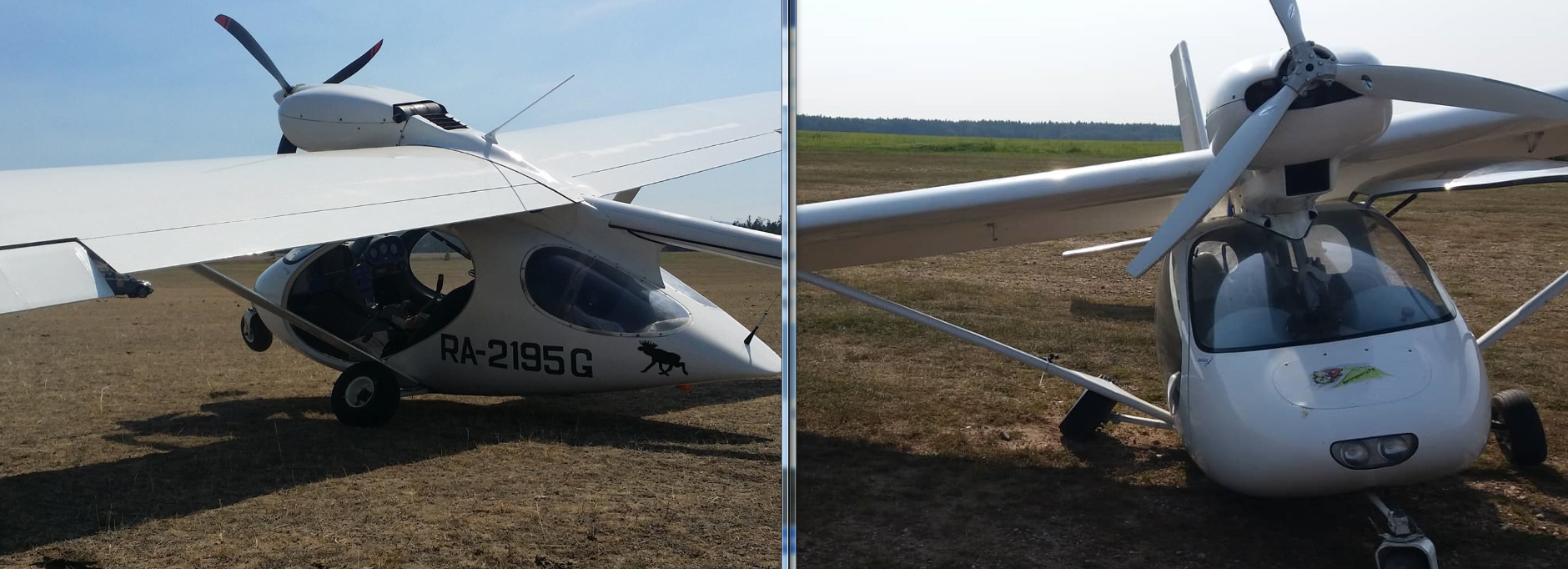

Вчера "кончилась" теперь уже правая оригинальная рессора (в июне 2015-го, на Байкале, та же участь настигла левую).
на фото слева - июнь '15, справа - вчера
У меня есть запасная рессора, но она - последняя. Позвонил по нашему брату (кого лично знаю), никто рессоры не заказывал где-либо, кроме Виктора (титановые).
Вопрос: кто-то делал ли рессоры не через Сергея Игнатьева? Или, может, нам стоит упросить его изготовить N штук про запас?

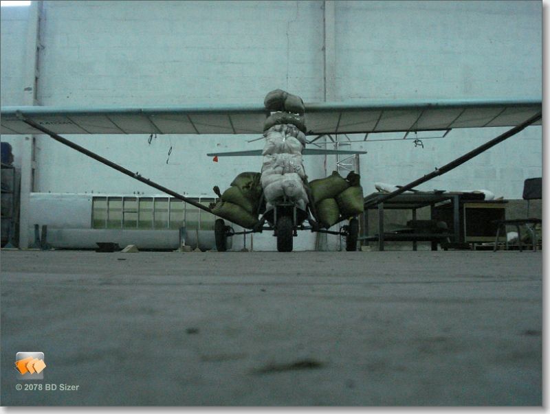

На фото статика, загрузил почти 800 кГ. Фрагменты листиков ГАЗель выпрямились, но до подкоса ещё 2 см от колеса.  😱
Добрый день!  Одно дело нагрузить !  Другое уронить вес ?  В  Усмани Липецкой области стоит законсервированный завод по  производству" СИГМА -4 " там много чего есть и всё это продаётся с молотка . Может стоит там поискать , а не изобретать колесо ?   С   уважением .
🙂 И это проходили  🙂 Сами можете разобраться в чём разница между статикой в 800 кГ.  и... уронить полный взлётный,  с 30...45 расчётных сантиметров.
Везде есть требуемая необходимость. Главное понимать какие величины этой необходимости. 😱
И качество рессоры, тут абсолютно никаким боком не относится к статике на фото...  🙂
