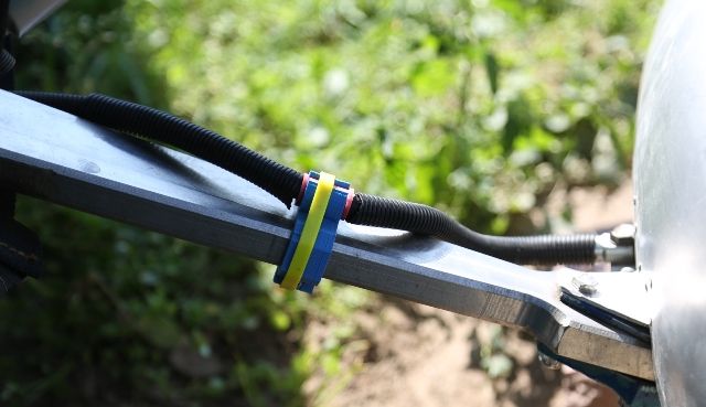

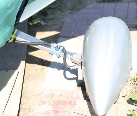

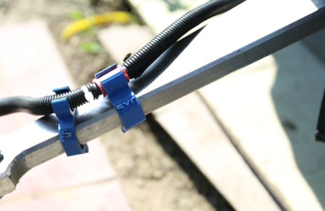

Вот титановые стойки и все проблемы давно решены...
    38,5 КБ · Просмотры: 265
    37,7 КБ · Просмотры: 289
    28,9 КБ · Просмотры: 298
ЭТИ РЕССОРЫ СДЕЛАНЫ В Г. КИЗЛЯР!
А САМИ ТИТАНОВЫЕ БОЛВАНКИ ОТКОВАНЫ НА ЗАВОДЕ ДАГДИЗЕЛЬ , В г. КАСПИЙСК
ДЕЛАЛИ ДЛЯ СЕБЯ! БОЛВАНКИ ОТНОСИТЕЛЬНО ДОРОГИЕ-ТОЧНО НЕ СКАЖУ!

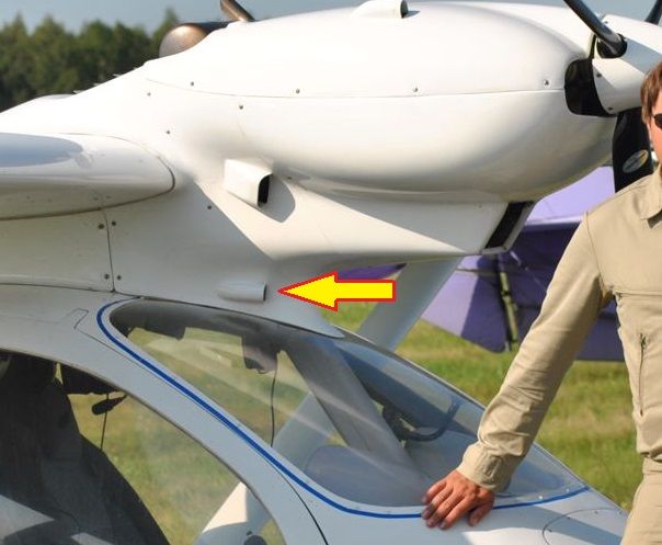

От входного заборника идет трубка назад, а потом вниз, подходит сверху к дефлектору в потолке кабины. Присоединения там нет, просто струя воздуха из трубки дует вниз в кабину. Неудачная форма этой трубки может в разы уменьшать количество воздуха, попадающего в кабину, так что охлаждение недостаточно. На том капоте, что попал мне в руки, трубка-воздуховод имелась и до меня. Просто приходила не точно туда, куда надо.
Может, на каких-то капотах правда нету воздуховода? И что, дует из дефлекторов нормально  😱 ?
    41,7 КБ · Просмотры: 274
Спасибо большое. У меня никаких трубок нет. На потолке два дефлектора, из них прёт жара, в кабине как в бане.
Буду разбираться.
