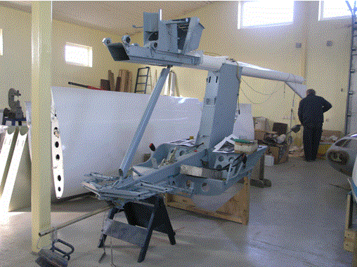

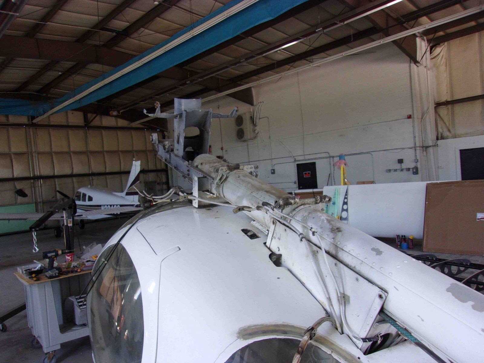

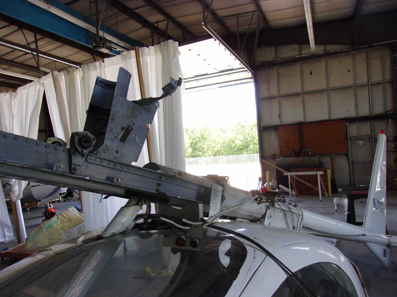

Будем стараться Спасипки за доверие. Итак что удалось в конце концов разрулить на сегодня

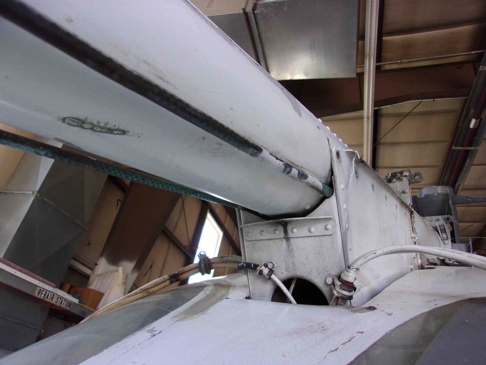

В общем откручено вроде бы все что можно было открутить в плане балки --> пилон Осталась наверное проводка на Маячок хвоста и тяга на заднее ГО Один болт с Гайкой где то в пилоне наверное есть качалка на управление Вертикальным Оперением (Раддером) но это уже в следующий раз посмотрим. Когда снимем балку наверное будем разбирать стекло кабины Оно все равно треснутое - все равно менять так что будем снимать следующий раз
Самая странная оказалась часть напичканная клепками до невозможности у корня крышки - там где идет соединение с вертикальной стойкой - Зачем было столько клепать в этом месте не совсем понятно. И клепки все будь здоровчик
Там силовая связка балки кабины, основных стоек шасси и пилона. Клепать по возможности надо обычными заклёпками, а не алюминиевыми вытяжными.

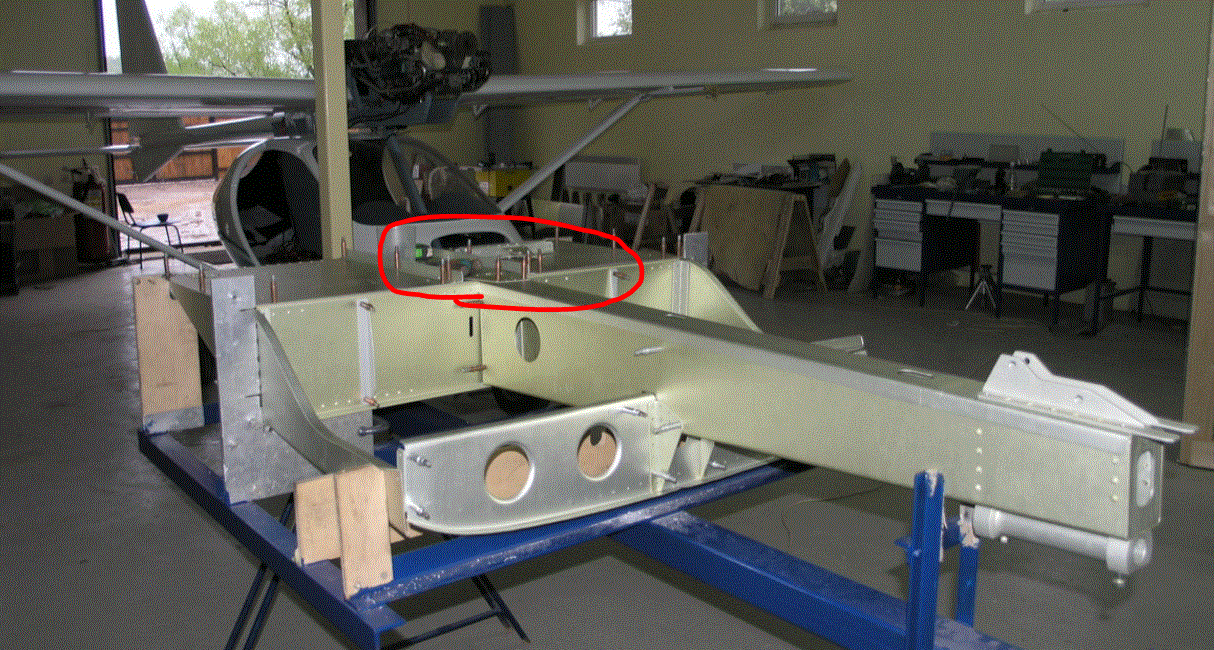

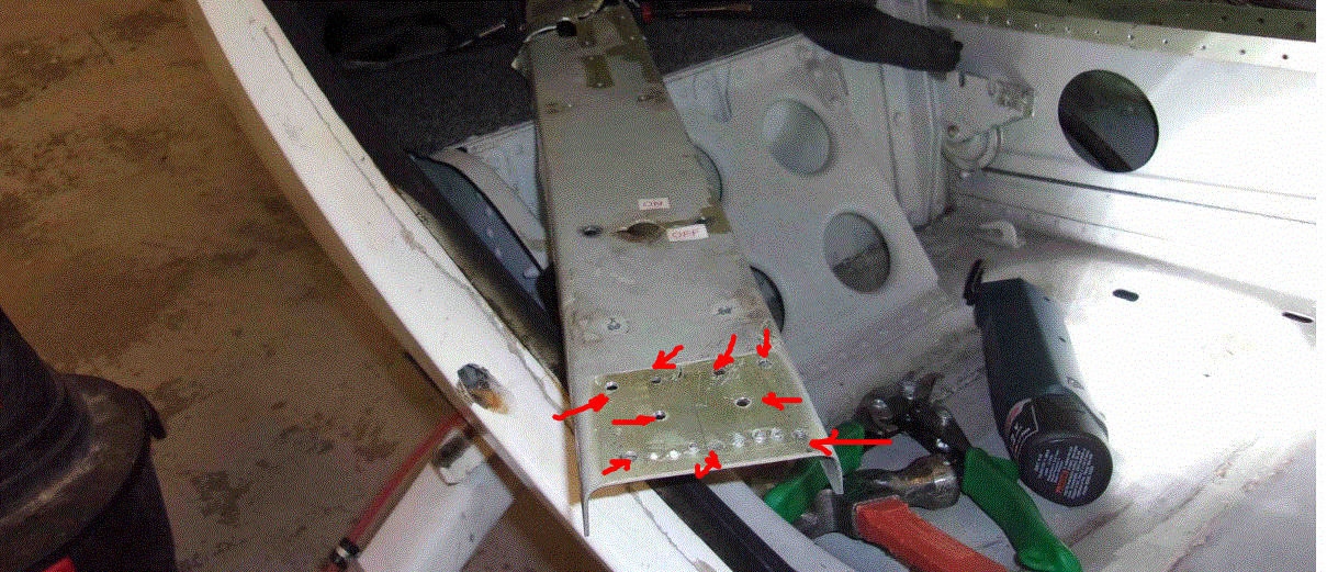

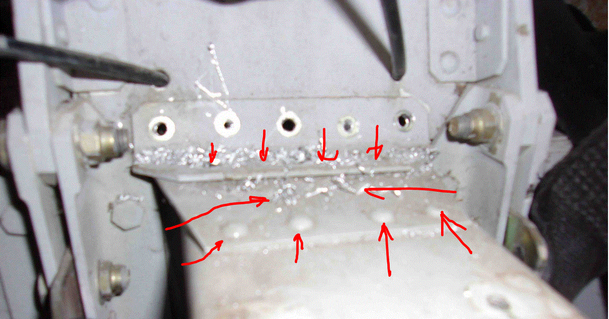

И все таки мне не совсем понятен вот этот нюанс. Я покажу прежде всего что меня удивило . Вот эта связка с девьятью клепками хорошего жирного диаметра
Вот как это было собрано в мастерской То есть поверх этой самой крышки Нижней Балки поставлена пластина и "прибита этими самыми девятью клепками вопрос - зачем? Никакой силовой связи с нижней частью (кроме как передачи через коробной набор там нет.

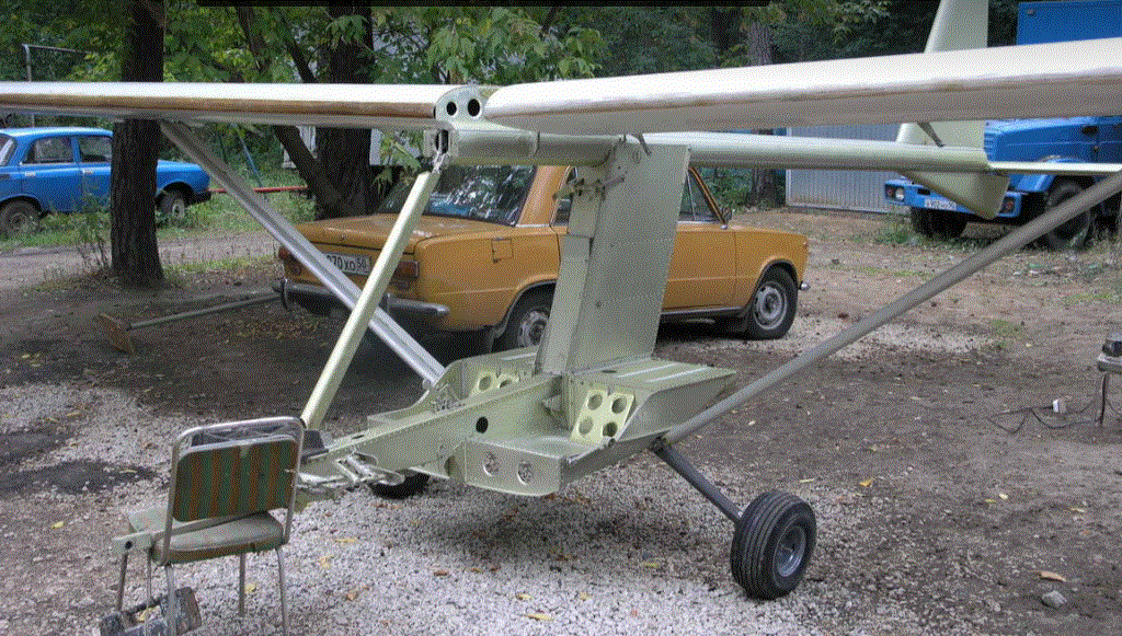

Теперь о простоте сложности и конструктивности этого решения - на мой взгляд Сигма 4 вполне конкурентноспособный самолет. По самым разным показателям. Другое дело что как и кто его продавал и главное кому... То есть судить о сравнительных анализах С4Е и А-22 весьма трудно - на мой взгляд они вполне взаимо достаточны. Это да разные самолеты , и это нет - оба одинаково конкурентноспособны если ими заниматься а не "впихивать" клиентам эти самолеты оба дошли до финишной прямой в плане S-LSA а это самый мощный показатель, Другое дело наш Уважаемый Авиаконтрукто по настоящему болеет за свои машины. А вот у Элитара получилось беспризорное детство и как следствие - тяжелое и вымученное отрочество посмотрим как пройдут зрелые годы
Почему я склоняюсь к этой версии - посмотрите внимательно количество деталей в сборке действительно минимальное Из основных: Балка Пилон Оперение шассии .. если подсчитать внимательно то наберется не более 500 единиц алюминиевого изготовления по сравнению с "простым" Зенитом где таких деталей 1654 штуки
Это только визуально, на самом деле Сигма 4 очень сложный самолёт в изготовлении и сборке. К тому-же "куча" дырок в верхней части фюзеляжа через которые постоянно течёт вода в дождливую погоду. Возможно и есть аэродинамические преимущества "подвески" кабины под крылом на пилоне, но все эти "заморочки" и проблемы не стоят и "выведенного яйца".
Не даром этот самолёт не "пошёл" и сейчас нет смысла его производства 😉
На самом деле "дырки" в фюзеляже вообще не имеют особого значения - Уберите скарлупку фюзеляж и все это все равно полетит. Без всякого сомнения. Будет настоящий Гарри Поттеровский двухместный роллеркостер Сложность в изготовлении на мой взгляд слишком преувеличена Конечно он "сыроват" в плане производства и не было наработанных вариантов изготовления "любителями", а "профессионалы" делали все, чтобы получилось как у ЯК-18 Как свидетельство те самые 9 никому не нужных клепок (их там по всему самолету сотни можно насчитать как абсолютно бесполезные клепки впихнутые с единственной целью "заработать" на смете по изготовлению

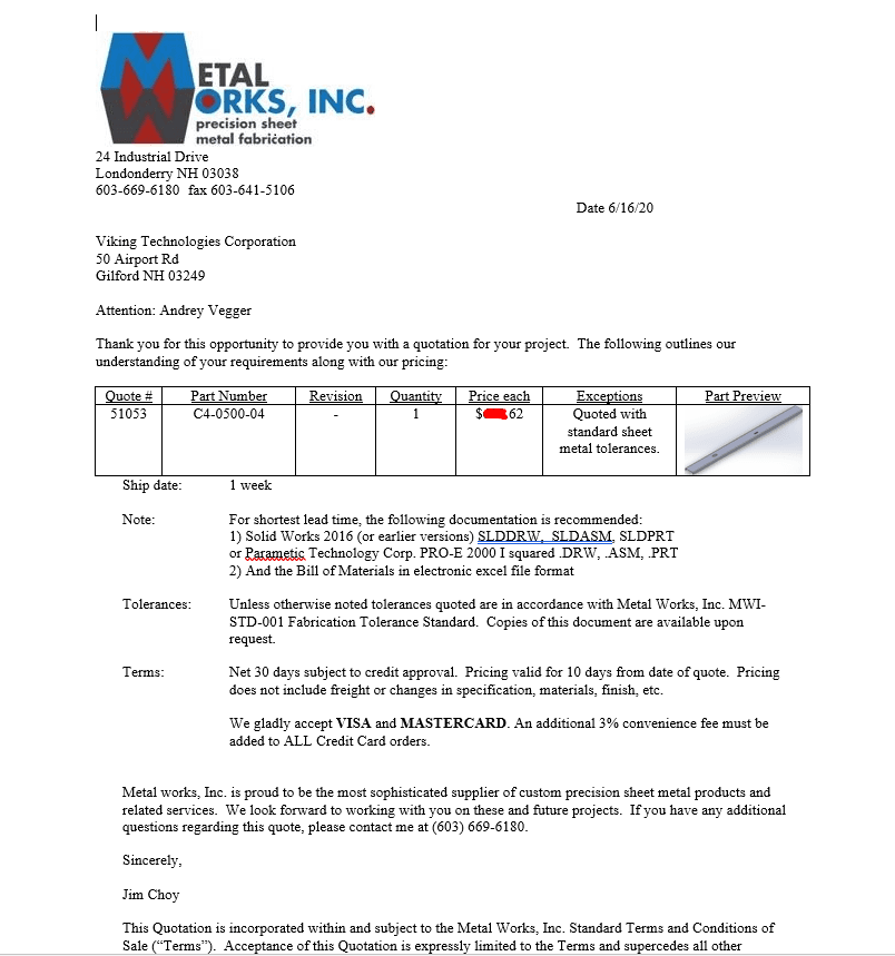

Заказал деталь (Крышку Короба) у местных умельцев Очень стараются сделать мне приятное Прислали расценку, кучу комплементов печенюшек - работай с нами - и мы тебя будем любить Пообещали за неделю сделать
А вы представляете какие там нагрузки передаются? Знаете полётные и посадочные случаи нагружения? Хотя я допускаю, что конструктор мог такие заклёпки туда впиндюрить щедрой рукой "на всякий случай". 🤓
Но история 2-х закрывшихся производств этого с-та в России, как бэ...утверждает обратное. В то же время, недешёвые А-22 продолжают продаваться.
Это в каком "Зените" вы обнаружили столько деталей? В 701-м, их было явно меньше, к тому же, в нём я не обнаружил ни одной (!!!) нестандартной детали, требующей станочной обработки. Всё лишь отрезается выпиливается и гнётся. (впрочем кочерга управления флаперонами никуда не годилась).
И требует наличия полноценного композитного производства и участка мех. обработки с разными станками.
Нагрузка передалась в совершенно другом месте у «битый» короб в метре от этих заклепок явное тому подтверждение.

Ну здесь я Вам честно скажу что знаю о чем говорю Зенит 750: 1654 , а Зенит 650 : 1556 это номенклатура изделий Я каждую из этих деталей в руках лично держал. Да они простен’кие и не требуют особенного мастерства изготовления в то время как С4 имеют свои сложности и требуют наличия определенного навыка, но здесь все эти детали ЛЮБАЯ ШКОЛЬНАЯ МАСТЕРСКАЯ ЗА ДЕНЬ десятками На ЧПУ наштампует только попроси И дай чертежи.
Во во Как раз для хорошего ПТУ или средненькой руки Лаборатории Какого нибудь университета или даже школы. Вы забываете Уважаемый КАА что кому та на таких проектиках надо учиться делать реальные самолеты Для обучения и самой простой первой ступени производства самое ОТО-ТО
