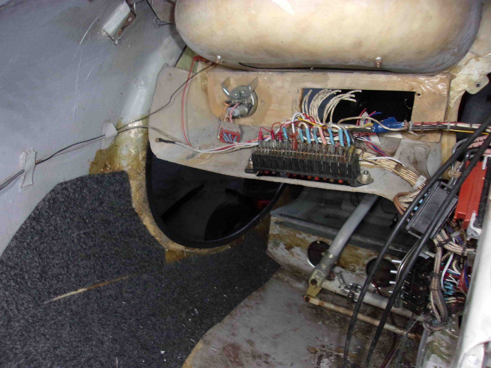

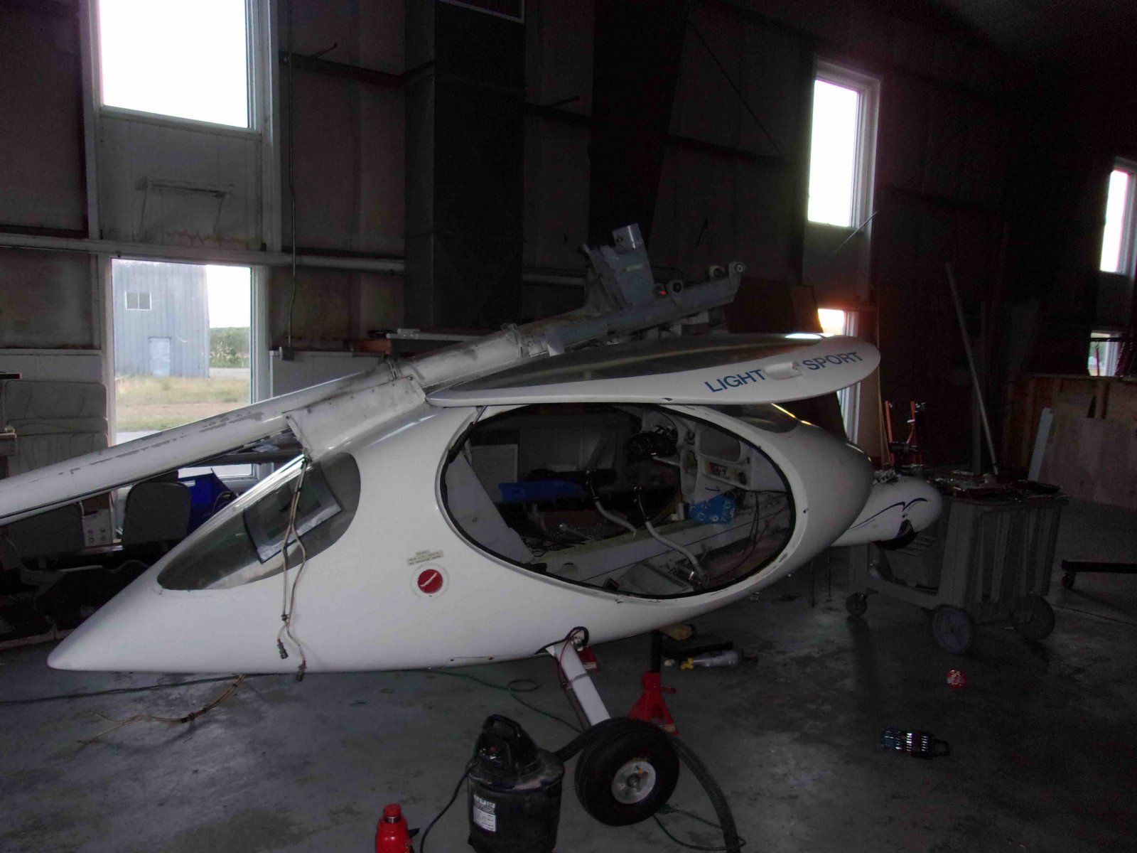

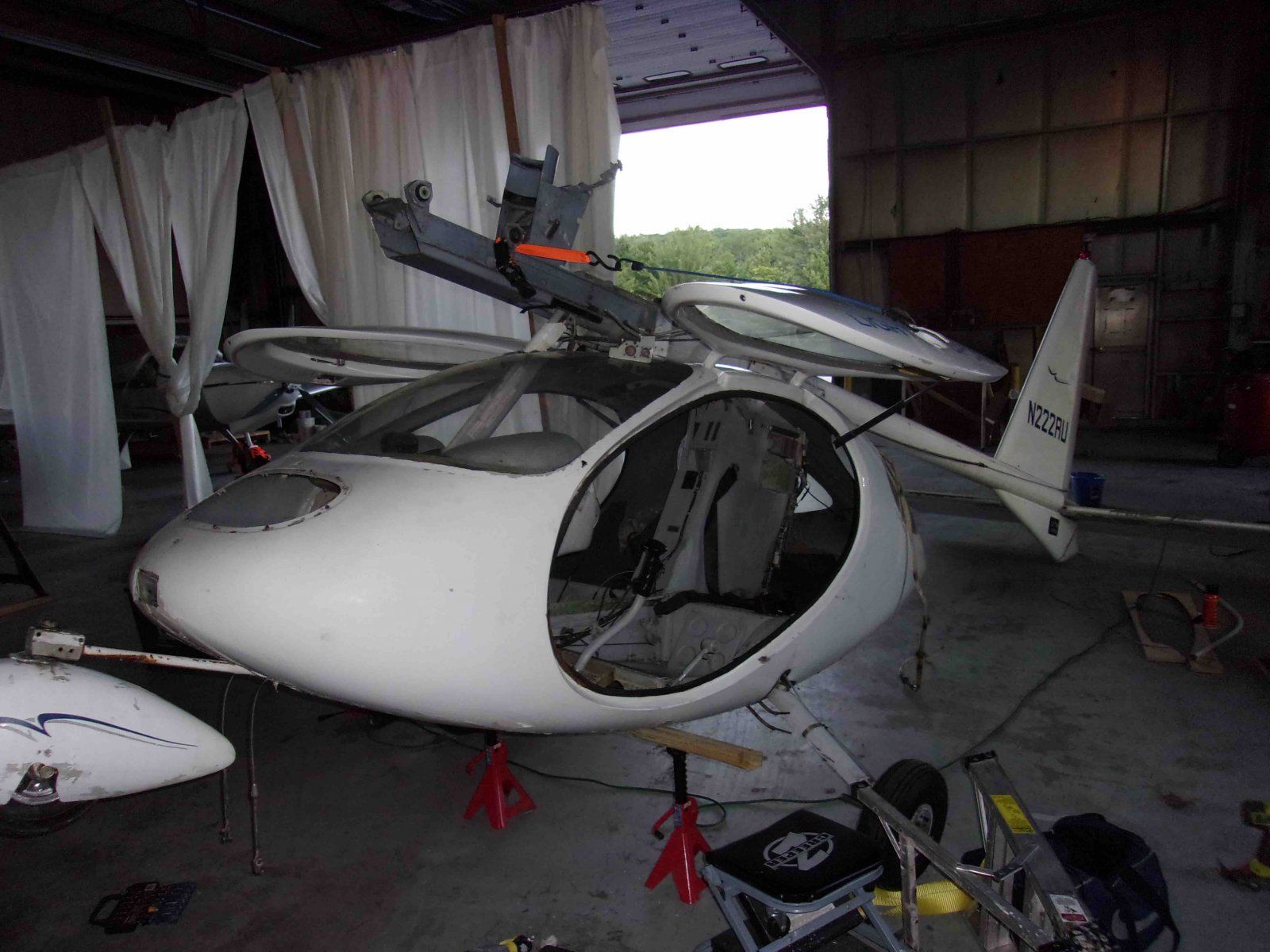

Доброго здоровичка уважаемой Аудитории Сигмалетов. Как многие уже наверное знают я рассказываю о самолетике Элитар Сигма (С4Е) с бортовым номером N222RU имеющим ASTM S-LSA категорию специальную для коммерческого самолетолетания. В своем маленьком ангарчике в Штате Нью Хэмпшир в пригороде города Лакония мне посчастливилось заполучить этот замечательный самолетик в нелетающем состоянии и нам предстоит попытаться привести этот самолет к летной годности. В общем то сделать капитальный ремонт. Итак. Сегодня моей работой было получить разрушенную деталь которую я заказал на прошлой неделе. эта деталь имеет код С4-0500-04 (Крышка Короба) и Уважаемый Сергей Владимирович Игнатьев любезно предоставил мне все чертежи. Мне позвонили утром и пригласили на заводик который находится недалеко от моего ангара - всего 15 мин летного времени правда посадка должна была быть совершена в одном из больших (C = Charlie Airspace) аэропортов г. Бостона расположенном в 40 милях на север от нашего главного Аэропорта им Логана. Этот аэропорт носит название Манчестерский Аэропорт имеет свою Вышку и туда залетают самолеты у которых нет аккредитации в Логане. В общем интересное путешествие. Просто так я туда естественно не летаю - сегодня решил слетать. Полет как я уже говорил занял где то 20 мин Меня провели и посадили среди больших самолетов , дали машину на покататься я попросил меня заправить (ерунда конечно но зато ребятам дал заработать пару копеек) и я проехал с пару КМ вокруг летного поля где и находится заводик под названием MetalWorks Здесь же я покажу саму деталь которую мне еще предстоит скопипастить с поломанной - отсверлить все недостающие отверстия под клепки болты винты , окантовать покрасить и так далее. Но суть в том что сама деталька уже есть

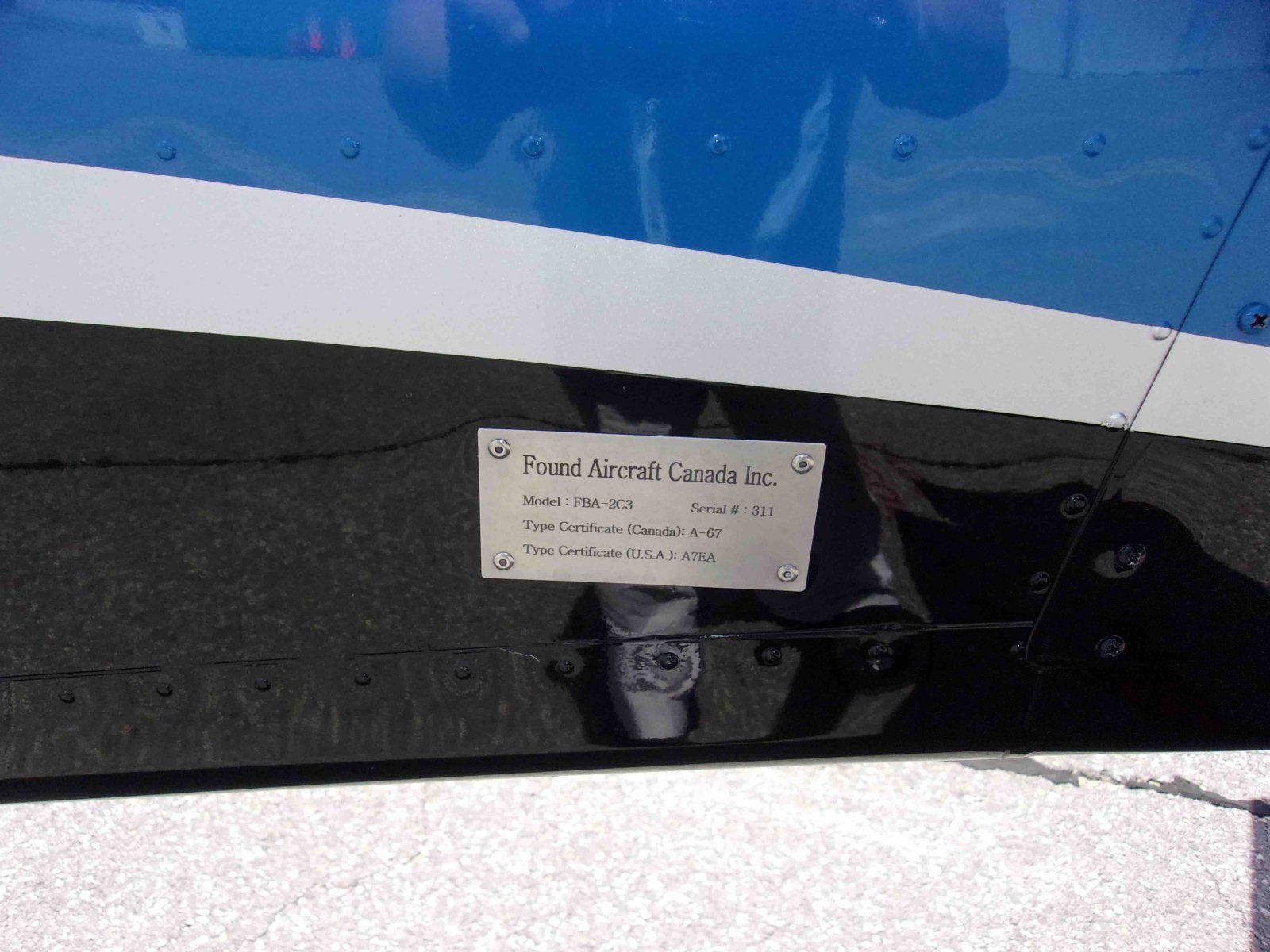

Пока я летал в Манчестерский Аэропрот и посматривал вокруг кто чем летает наткнулся на очень инетерсный Канадский Патрульный самолетик. Называется он ФАУНД ЭИРКРАФТ Экскуршн Раскошная надо сказать машинка Сертифицированная по типу но мне не доводилось таких видеть нигде пока

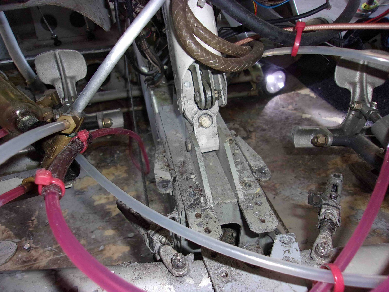

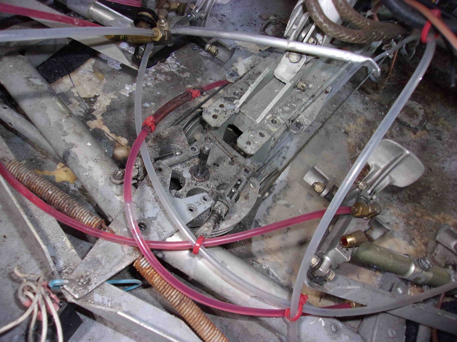

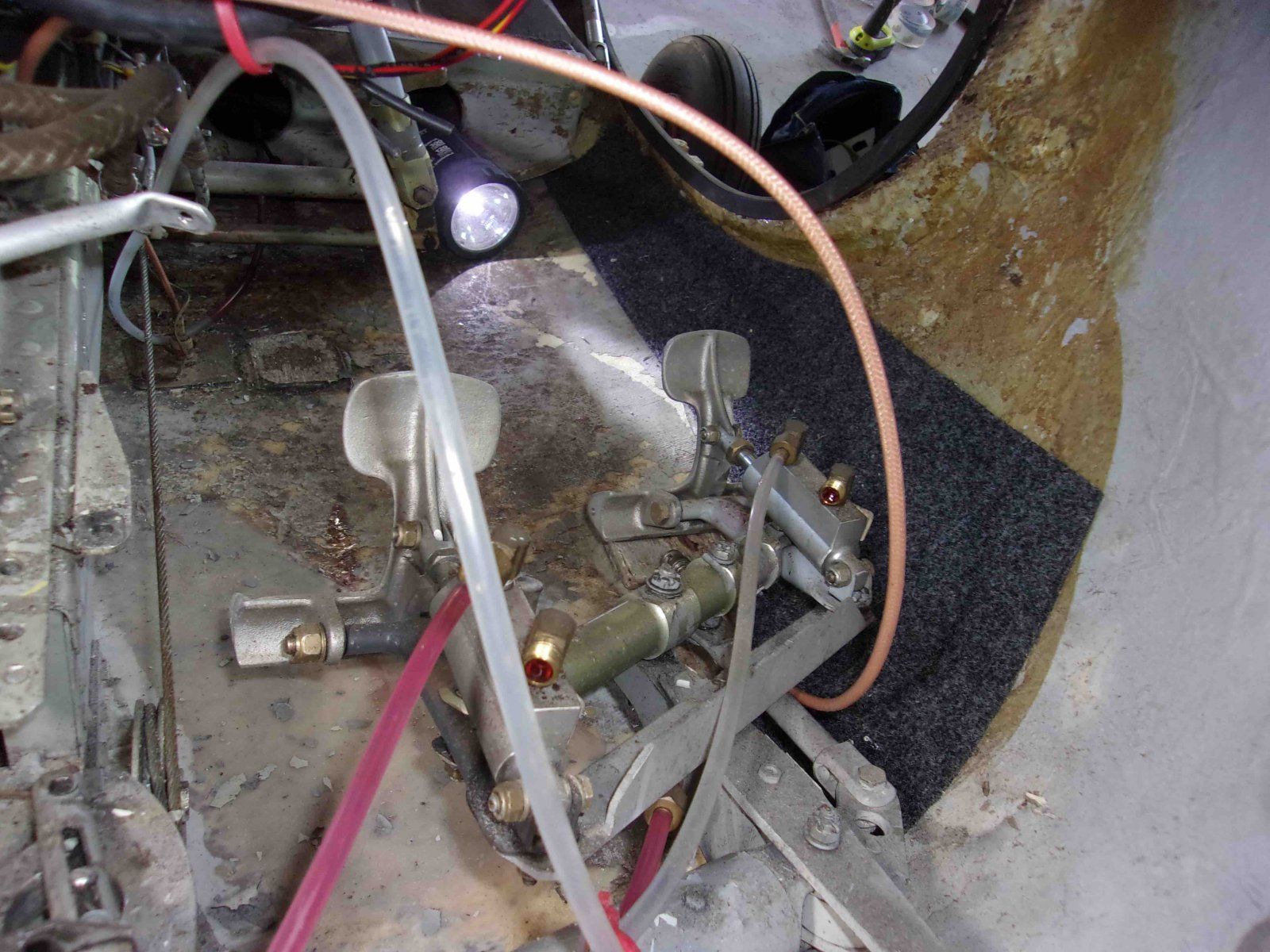

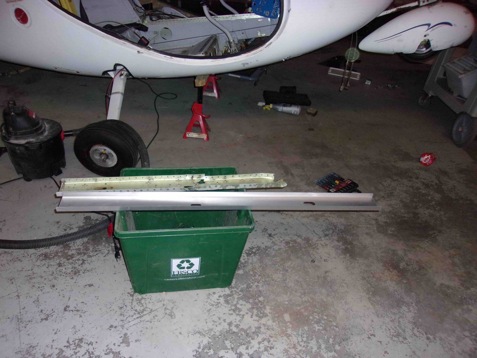

Да это было вступление ну а теперь по теме повествования .Спасипки Уважаемому КАА за подсказку о снятии всего чего снимается впереди. Действительно полно чего там

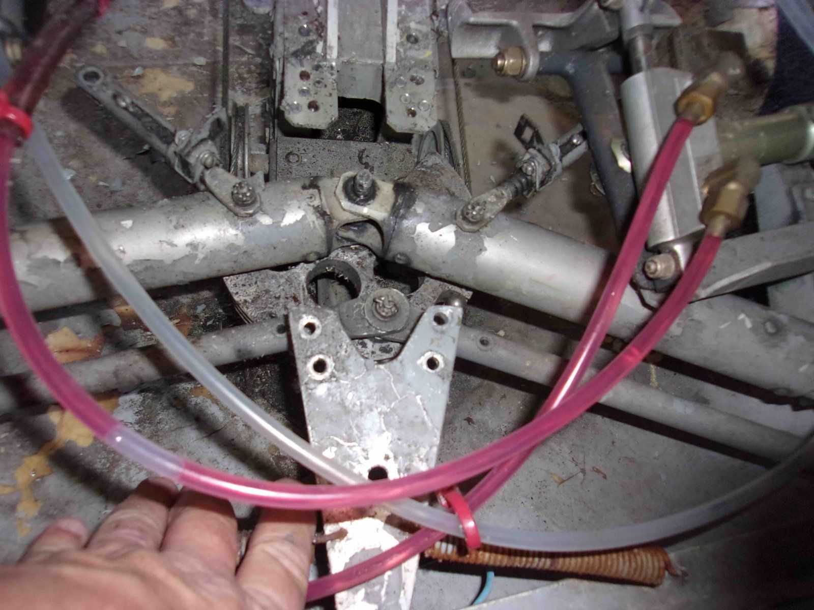

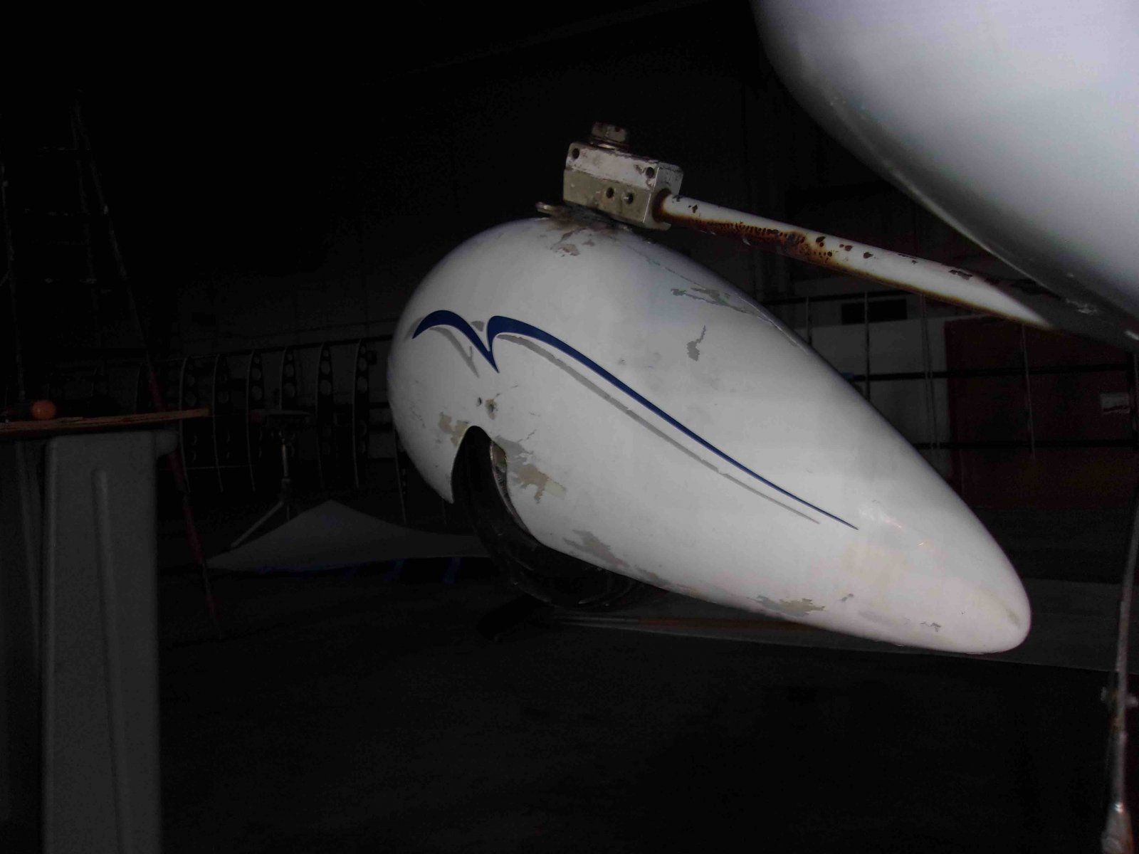

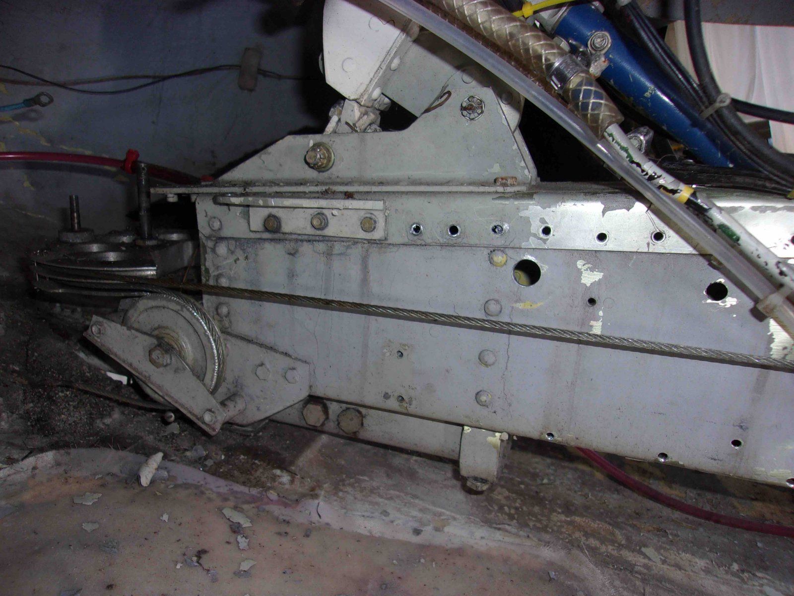

Начал с освобождения всего на передней стойке шасси но пока так саму стойку и не снял
Зато вытащил педали и тормозные резервуары - целое дело их там откручивать. Штука конечно замечательная но и возни с ней много. Потом все шланги на место надо будет поставить

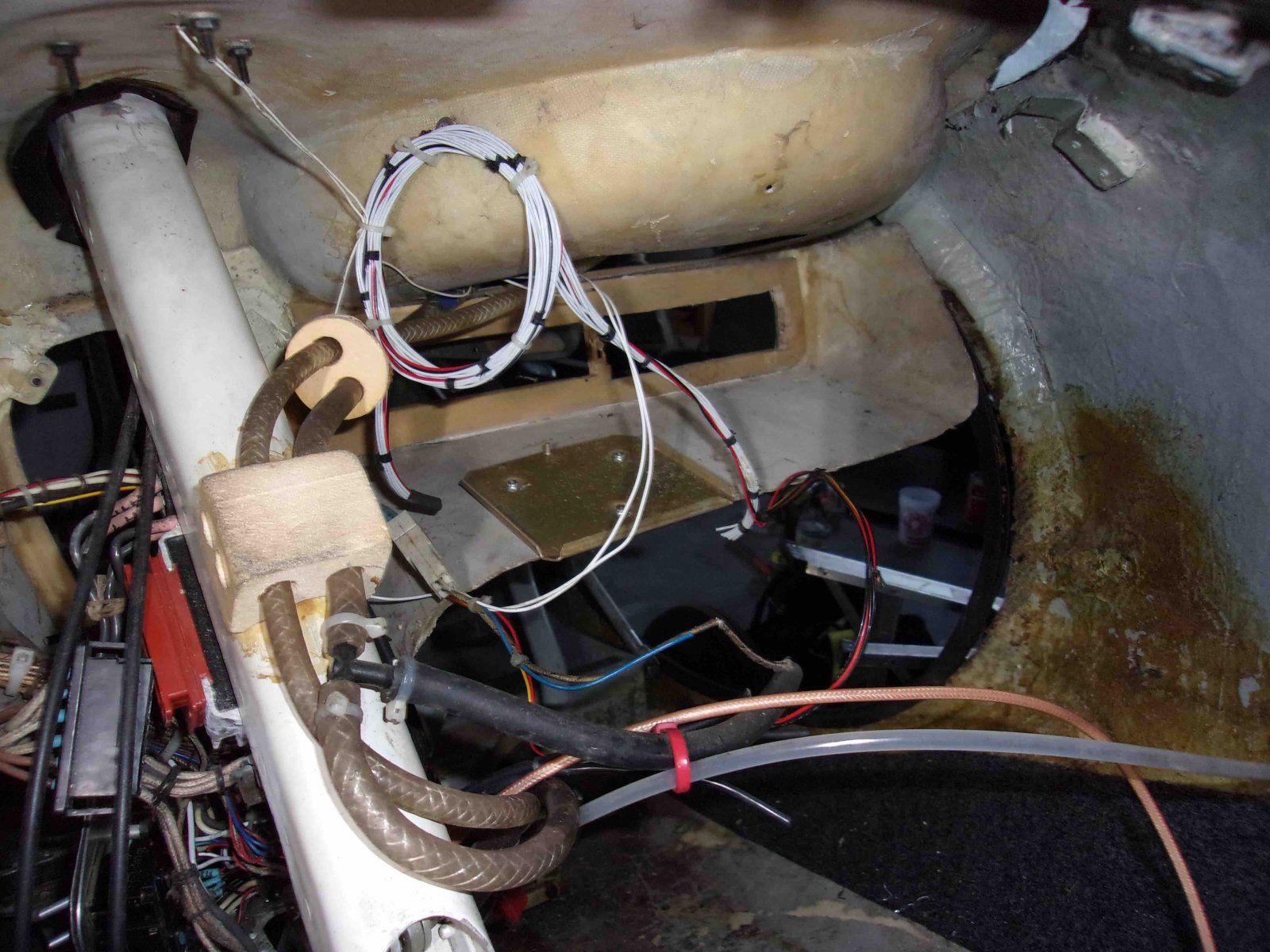

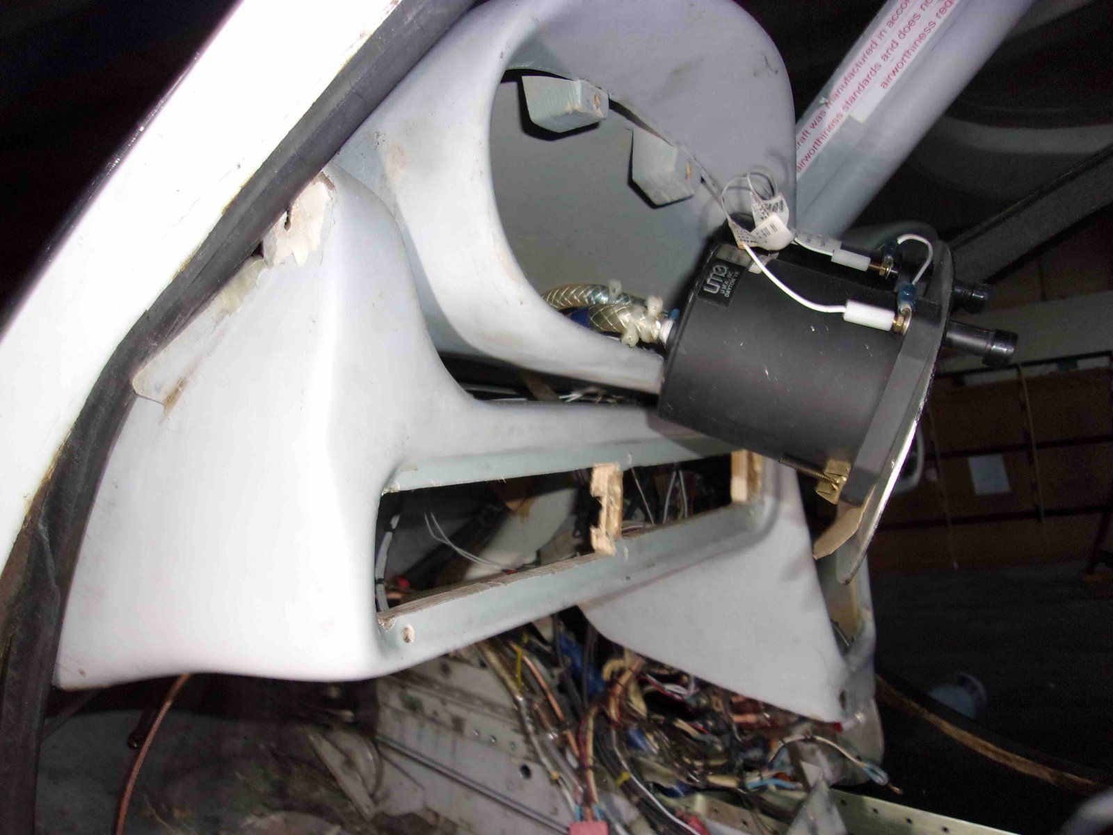

Удалось подобраться к панели приборов и кое как ее вытолкнуть из насиженного места вверх

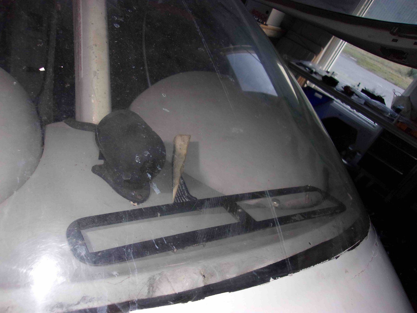

Теперь хорошо бы вынуть оттуда лобовое стекло. Никто не подскажет как оно туда вклеено и чем его вынимать? Спасипки авансом..
Сажали на герметик для автомобильных стёкол.
Вырезается так же струной.
Только аккуратно скорлупу не попортить.
Вырезается так же струной.Только аккуратно скорлупу не попортить.
Конгениально!!! Спасипки еще раз Уважаемый Andrk Щас попробуем Насчет скорлупки очень важно но она все равно подлежит достаточно серъезному "оздоровлению" Есть потрескивания проломчики (не большие но все таки) царапины - масса инперфекционизма Но вполне рабочая скарлупка Постараюсь сберечь какая есть
