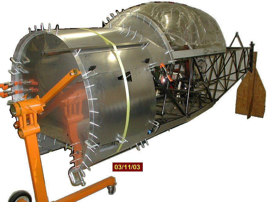

А стапель для сборки где человек возьмет ?
А.Веггер
БЛОГ Андрея Веггера: vtaircraft.com

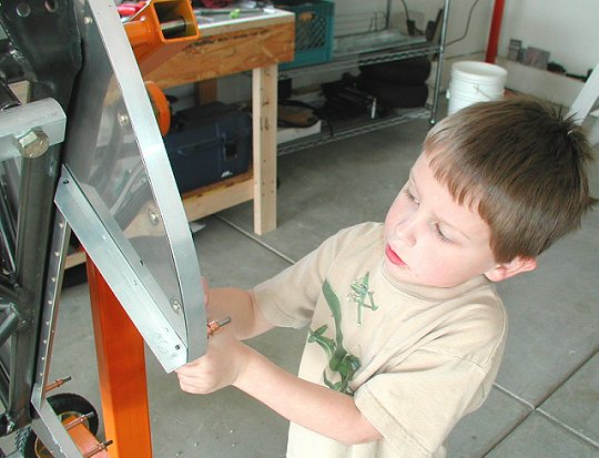

А в чем проблема стапеля? Его делают что только на Космодроме баконур?
:rolleyes: :rolleyes:
Или его все таки делают человеки? А если человеки делают стапеля так что мешает другим человекам сделать то же самое или одолжить на попользоваться уже сделанным?
Это не стапеля. Это "вертушки" типа вертела, позволяющие иметь хороший доступ к любой поверхности какой-то части самолета (в данном случае фюзеляжа). В них вставляется уже собраная в стапеле часть самолета.
Стапель - это вспомогательная конструкция, которая обеспечивает точное расположение деталей относительно друг-друга при сборке-постройке. Например, стапель для сборки крыла, или стапель для сборки или сварки фюзеляжа (который уже после сборки в стапеле закреплен на показаных вами вертушках).
А.Веггер
Ой Спасипки Уважаемый 5ZF Вот не знал что вертушка и стапель - это две большие разницы. Ну ради интереса покажу для Вас Стапель вертушку Так и быть
