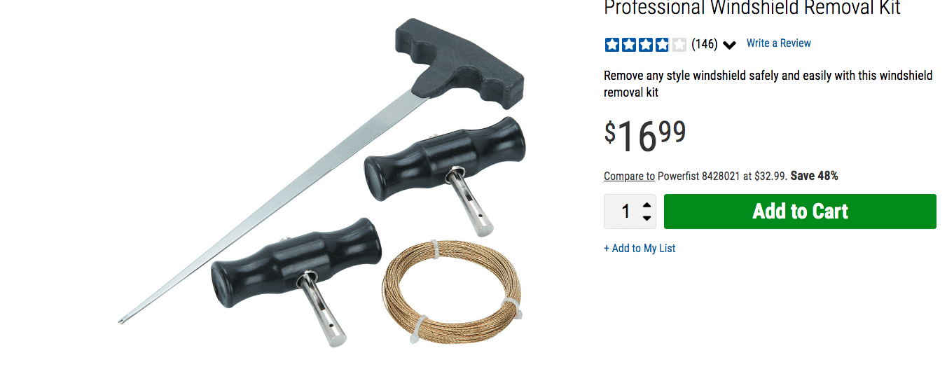

Пошел купил стальную проволоку которая конечно порвалась от одного моего богатырского усилия. Понял что что то у меня не так. Решил посмотреть что именно. И ... как всегда спросил Интернет. Нашел необходимую информацию выглядит она вот так
Теперь поехать надо в магазин и найти вот такой набор

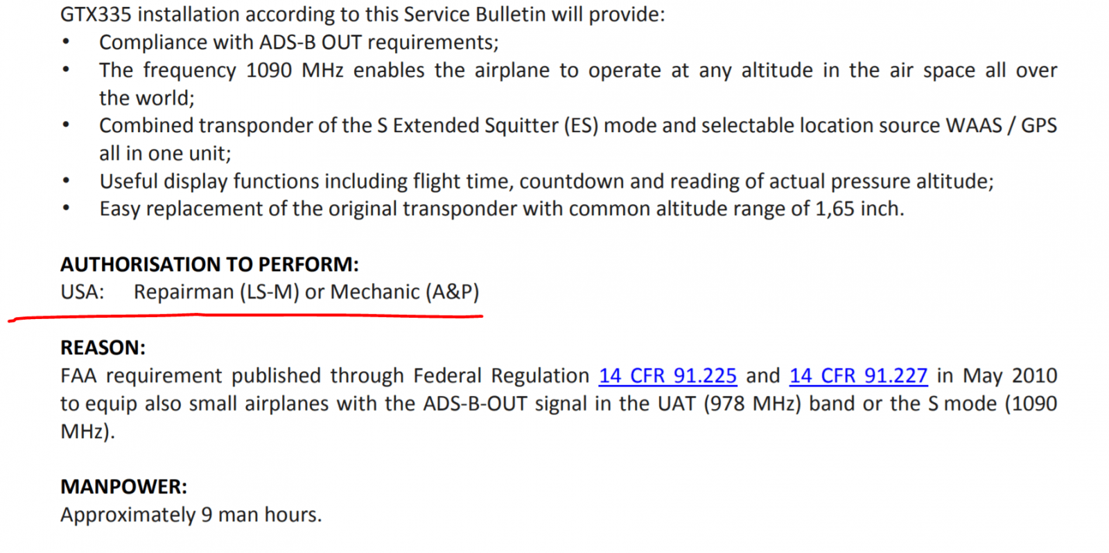

Если производитель S-LSA самолета конкретно скажет в сервисном документе, что можно ставить любое ADSB, то только в этом случае вы можете это делать, но никак не на свое усмотрение. Но они никогда этого не сделают из-за боязни ответственности за возможные последствия. Именно поэтому они тратят деньги на выбор конкретного оборудования, его тестирование и создание техдокументации по его установке. В сервисном документе всегда будет указана конкретная модель и способ ее установки и ставить оборудование вы должны будете именно так, как требует документ.
Вот вам пример такого документа.
Бай-бай! Дальше сами.
Вот это совершенно то о чем я и предполагал. Спасипки Уважаемый 5ZF за хорошую документацию . Таким вот макаром и мы сделаем все чтобы наша документация соответствовала всем необходимым требованиям. Такая Директива кстати может быть не одна . Их наклепать можно под все существующие транспондеры. И уже дело механика
Смешно сказать но ни в одном автомагазине в моей деревенке в Лаконии набора для снятия лобового (да и вообще любого) стекла не оказалось. В моей деревне я объездил все автозапчастные магазины и во всех мне открыто смеялись в глаза: "Ты что, мол, решил сам стекло снимать?" Я грю:
- да не на машине у меня стекло, а на самолете.
- Ааа, улыбались мне в ответ тогда понятно.
Для пояснения расскажу что действительно такой набор я купил. Но пришлось ехать домой в Бостон в магазин, который продает эти самые наборы (это не автомагазин а магазин инструмента) по сходной цене. $16.99
В Лаконии такого магазина нет а автомагазины предлагают заменить стекло у них на месте и совершенно беспатно. Сегодняшняя технология установки стекол подразумевает совершенно другие приспособы а эти "старенькие" из прошлого века днем с огнем не найдешь В общем придется продолжать мой преоктик лишь через неделю не ранее
"есть ли у меня лицензия на право производства работ по обеспечению сохранения летной годности самолета категории S-LSA " И я нa это Вам ответил: И ДА И НЕТ. Далее Вы рекомендуете ничего не говорить о моих изменениях Хотя существует прямой стандарт (это линк на стандарт а в приложении еще и форма) позволяющая производить на конкретмном самолете конкретные изменения
Кому и в каких случаях позволяющая проводить изменения?
Вот потому, что у вас НЕТ лицензии механика вы даже не можете понять, что это за документ и кто его вам должен выдать вместе с разрешением на проведение работ по нему. В школе авиатехников 70 процентов времени уходит на изучение действующего законодательства и сдается специальный экзамен на эту тему и я ее закончил. Это я не к тому, что вот какой я крутой, а к тому что я в этом деле разбираюсь в достаточной для таких случаев степени.
Документ, который вы показали, это то, о чем я вам сказал в самом начале - вам его может выдать только завод-изготовитель (если захочет взять на себя ответственность за вашу работу).
И еще, на всякий случай - на самолетах с сертификатом S-LSA вы не имеете права вносить какие либо изменения в конструкцию, комплектацию или применять материалы или приборы отличающиеся от того, что было в момент сертификации самолета, т.е. когда он прибыл с завода. В принципе теоретически это можно сделать, но только при наличии специального документа от производителя (Letter of authorization) на каждое изменение.
Вы же думаете, что сляпав подобный документ вы сами можете вносить изменения в самолет с S-LSA сертификатом, а это не так. А поскольку завод-изготовитель почил в бозе вы такой документ получить не сможете.
Все, теперь я уже не вижу смысла продолжать, вы упорно не хотите понять суть сказаного мною и вместо того, чтобы начать копать в указаном мною направлении и изучить вопрос в деталях вы начинаете лезть в бутылку.
Что касается этого документа то никакого отношения к "Заводу изготовителю" этот документ не имеет Дружище. Почитайте внимательно:
Сектор 1 (шапка) - Название документа и логотип конторы которая его выдала
Блок 2 - Регистрационные Данные владельца или оператора
Блок 1 - Регистрационные Данные самолета Модель Производитель Адрес местонахождения
Блок 3 - Данные Основных узлов: Фюзеляж, Двигатель Пропеллер по лог букам - скока налет
Блок 4 - Вот этот Блок вроде бы относится к изготовителю Требует Утверждения (Approvals) The Aircraft OEM (Original Equipment Manufacturer) но совсем не обязательно. Главное чтобы изменения соответствовали ASTM то есть может это делать кто угодно если имеет соответствие с стандартами То есть на этом месте может быть указан например Авторизованный Производителем Ремонтный Завод или Станция у которой есть сертификация ASTM
Блок 5 - Сертифицированная Подпись Возвращения в строй - Подпись лица или организации проводившей ремонт и подтверждающая что все сделано по правилам Это подпись Механика
Блок 6 - Конфигурация Самолета ну и далее все детали и документы перечисленные для проведенных работ.
Нигде более ничего о "Заводе Изготовителе" не видно.

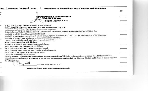

Как пример привожу запись в Лог Буке Двигателя где была произведена замена (чего то там) в соответствие с Директивами (Бюллетенем) от Rotax - Никаких "утверждений от VVV Avia там никто не спрашивает
Сами читайте, раз вы даже этого понять не в состоянии:
Для ну совсем непонятливых - контора, которая его выдала ЭТО И ЕСТЬ завод-изготовитель!
