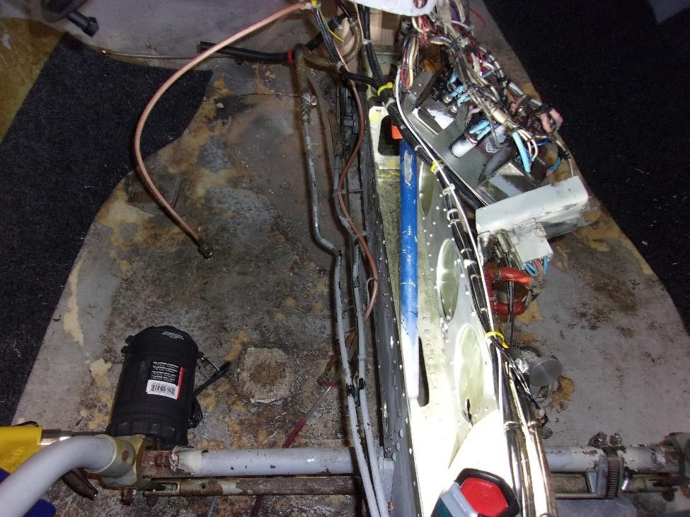

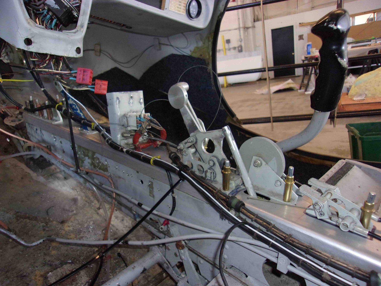

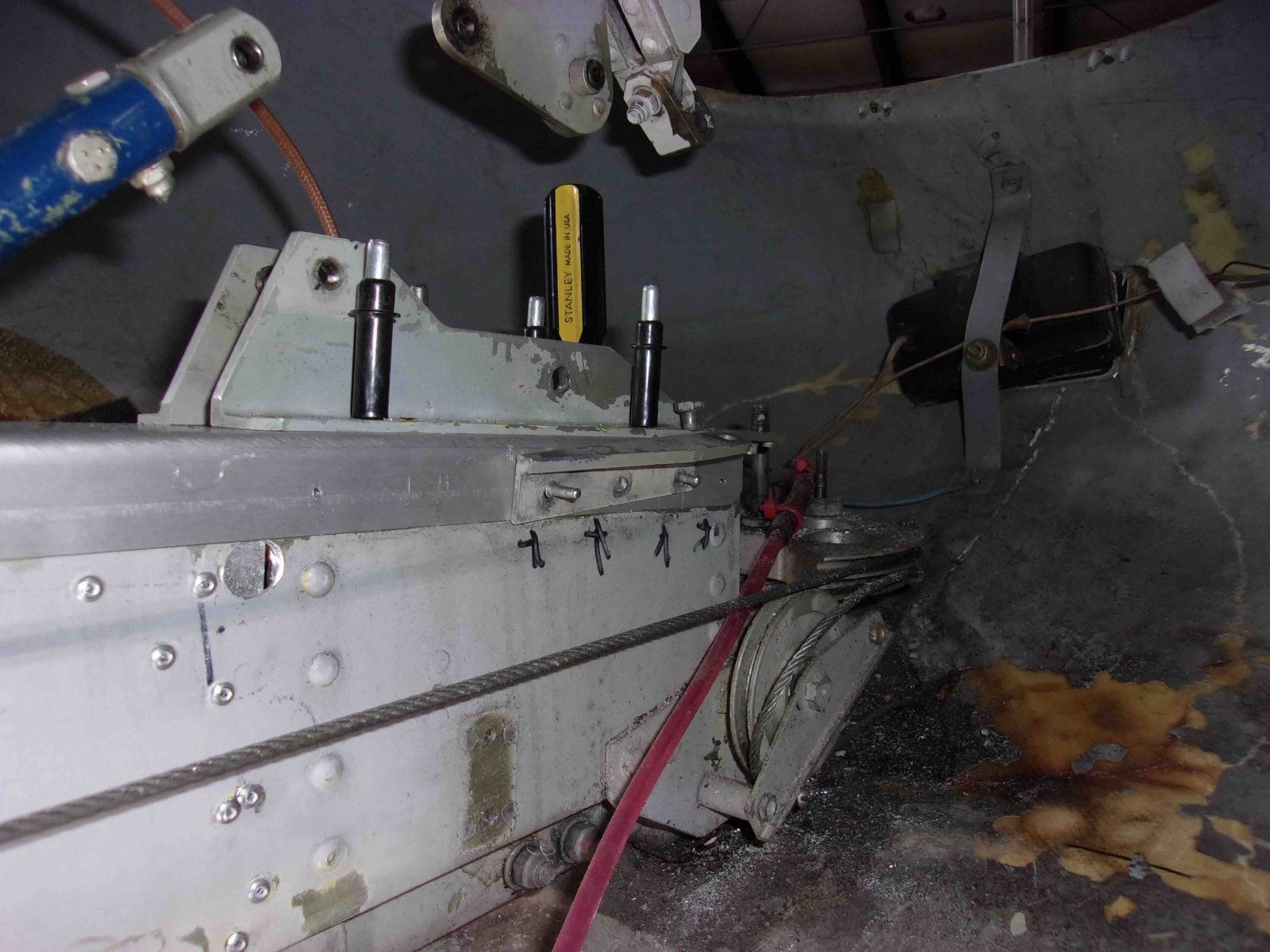

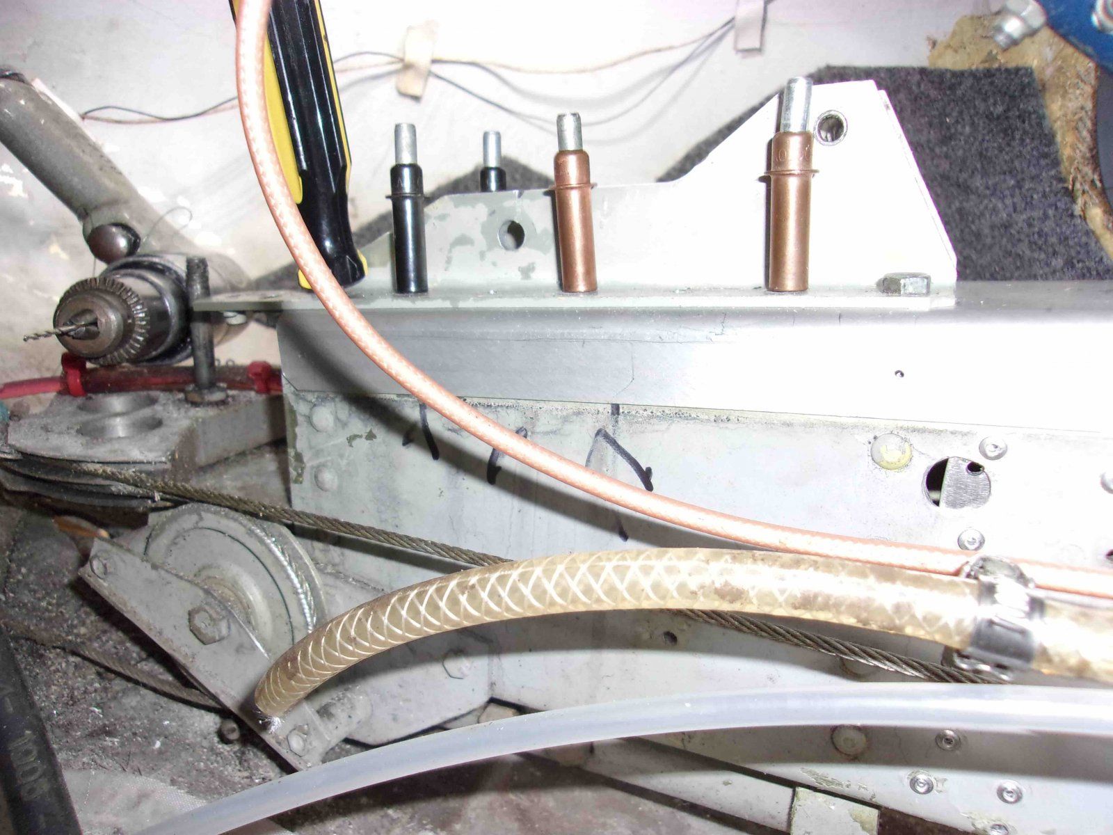

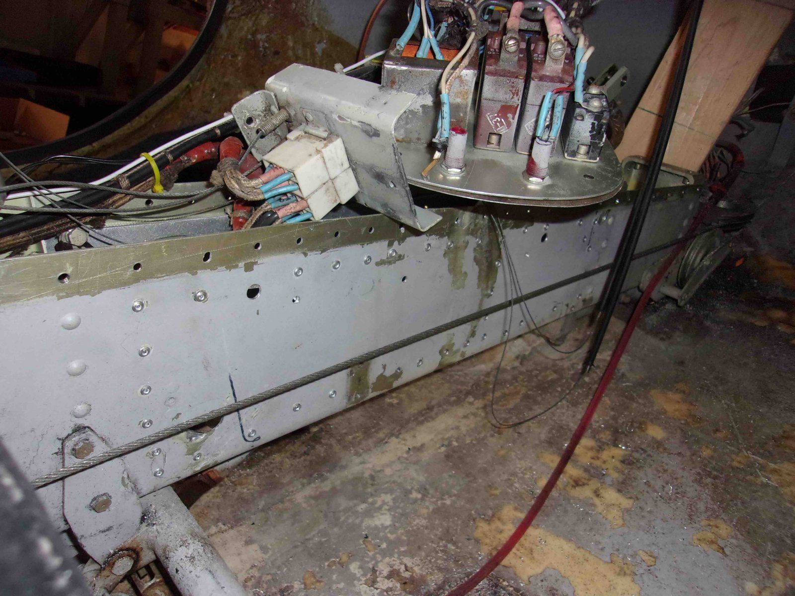

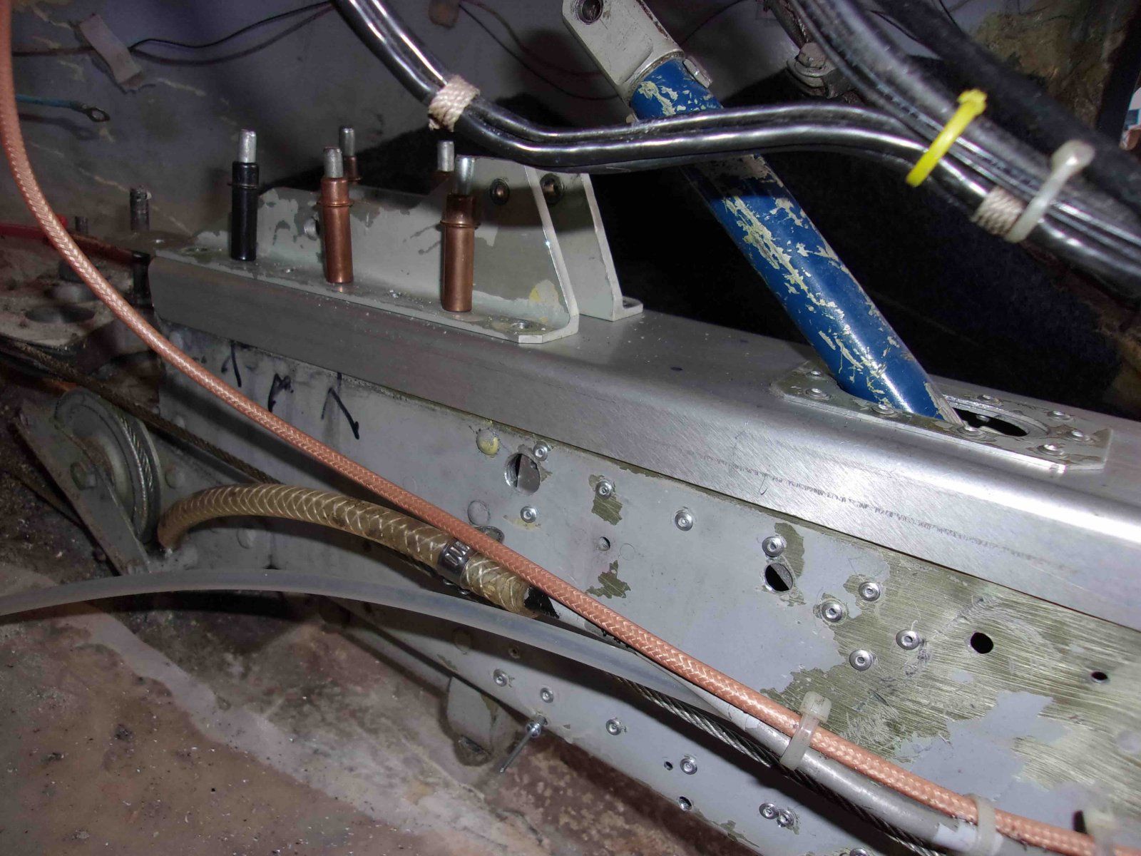

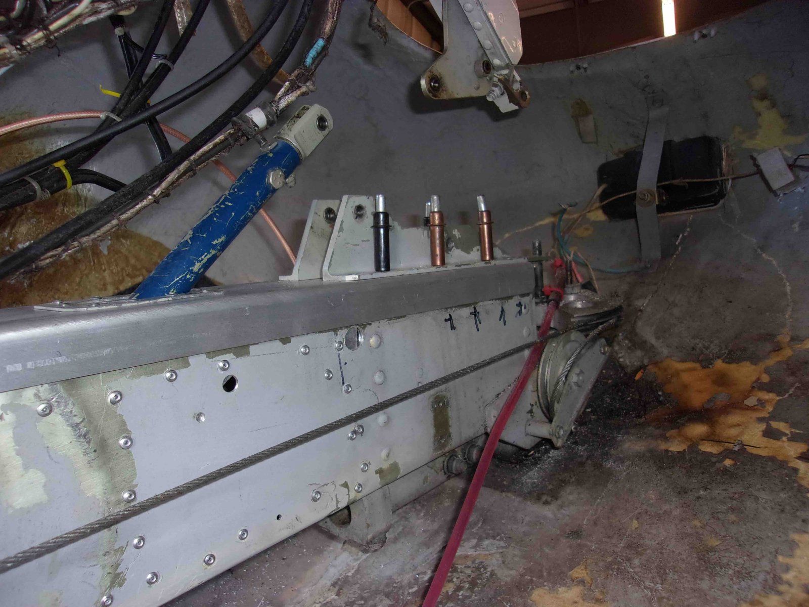

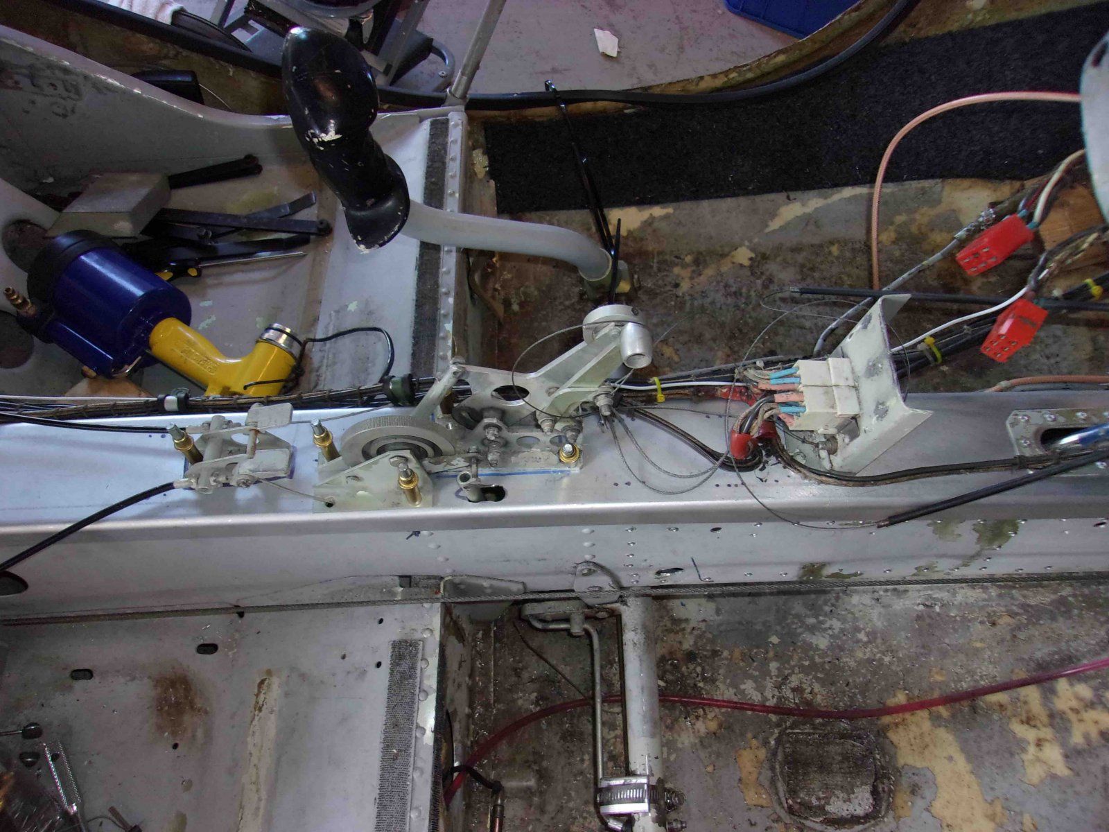

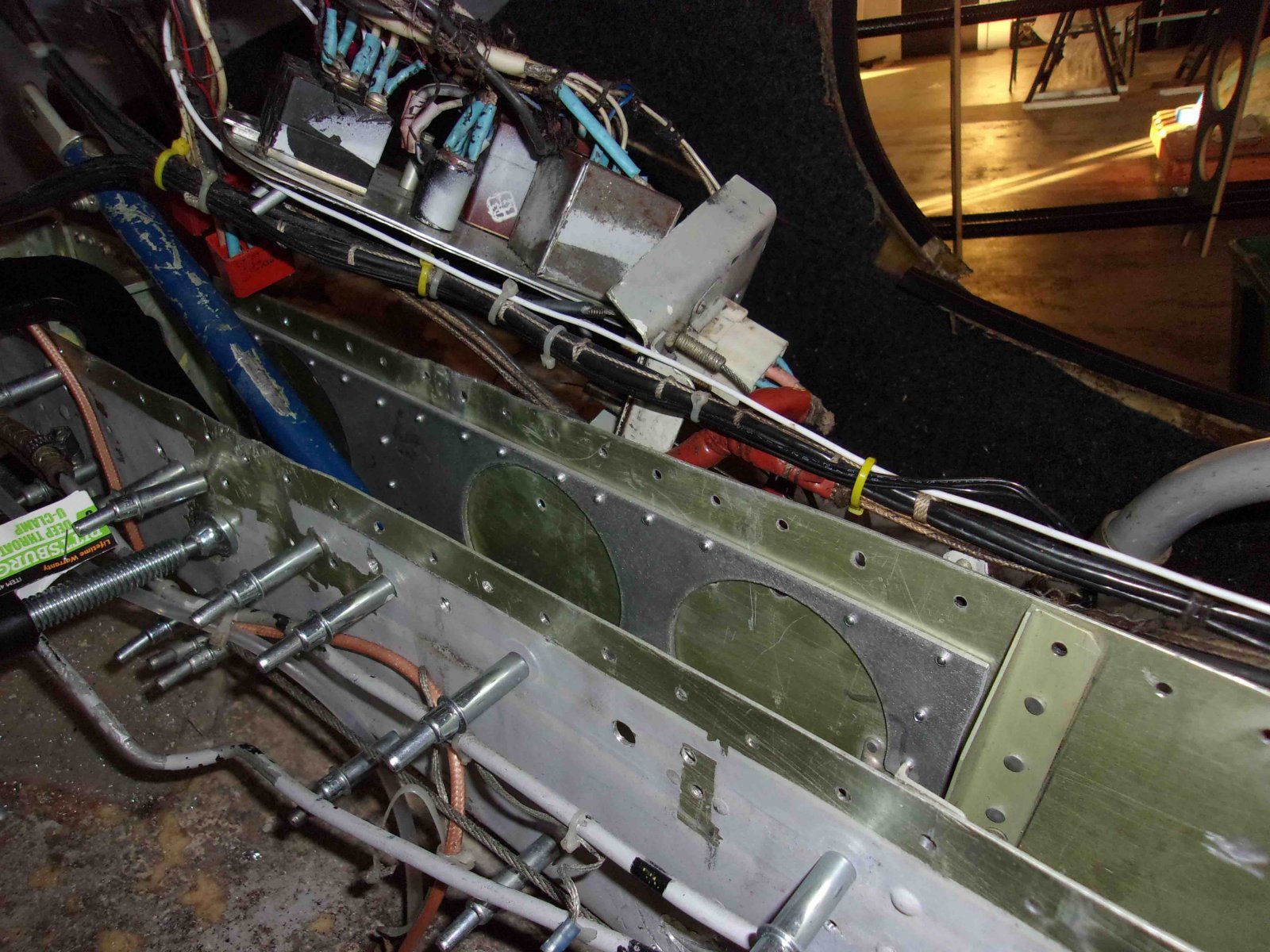

Ну вот что в общем после клепки получилось с пассажирской (правой) стороны

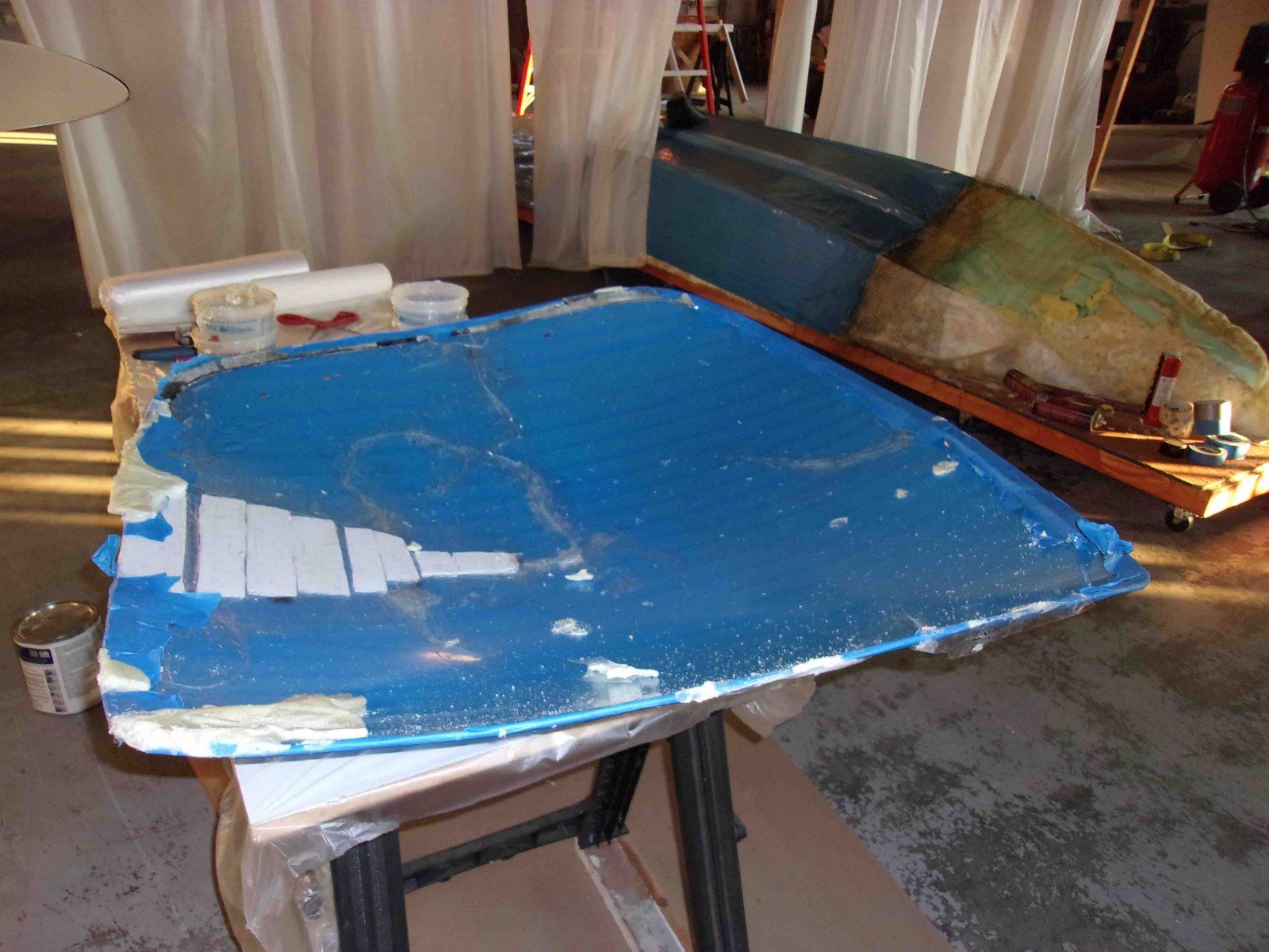

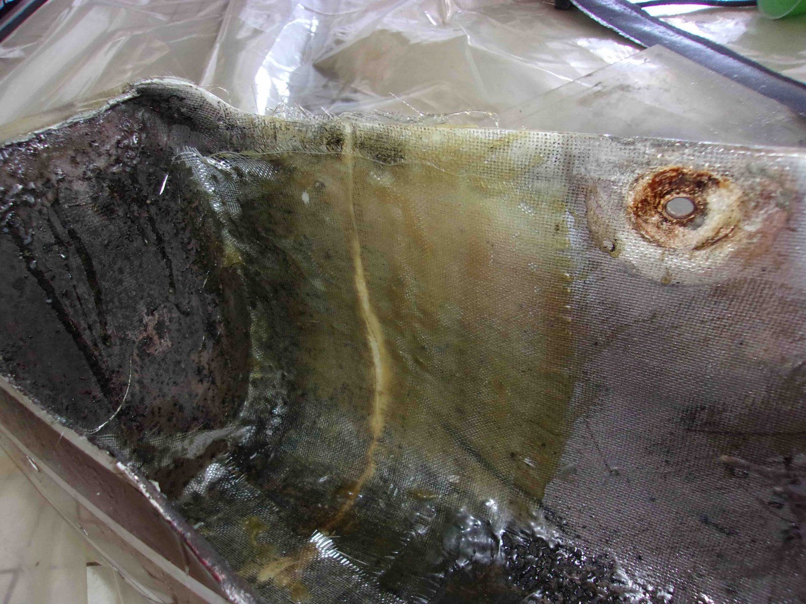

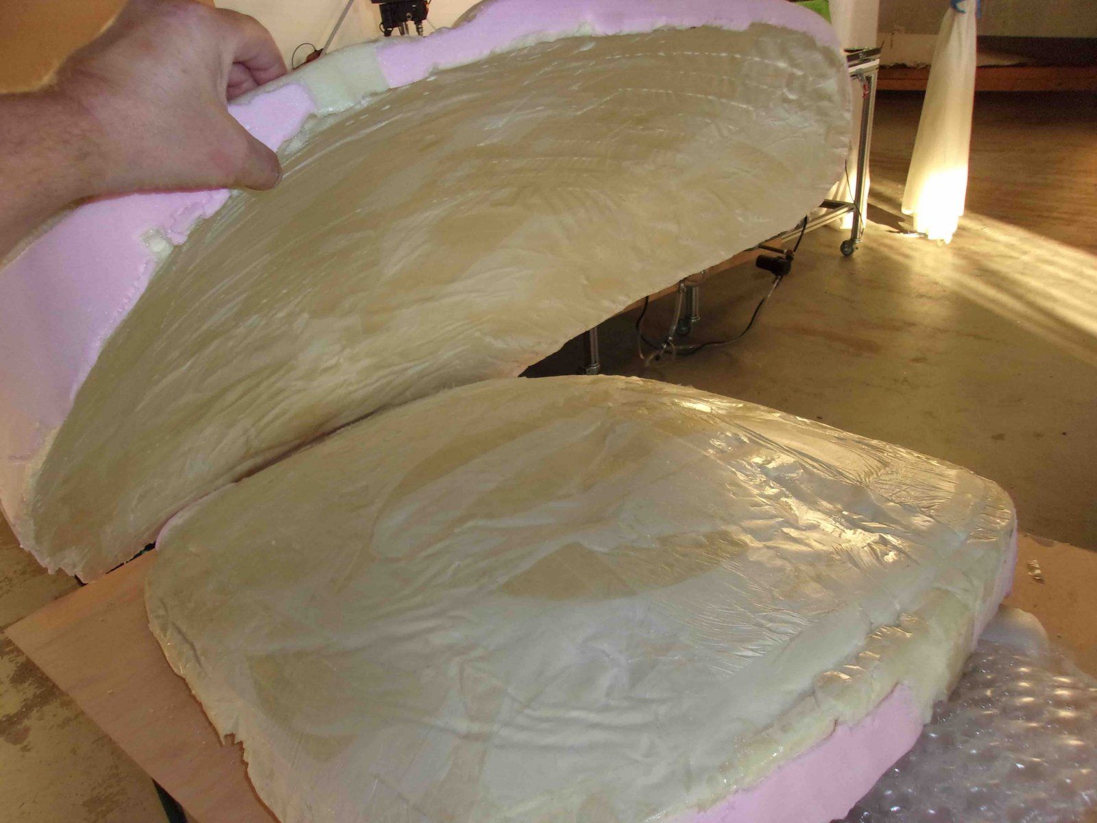

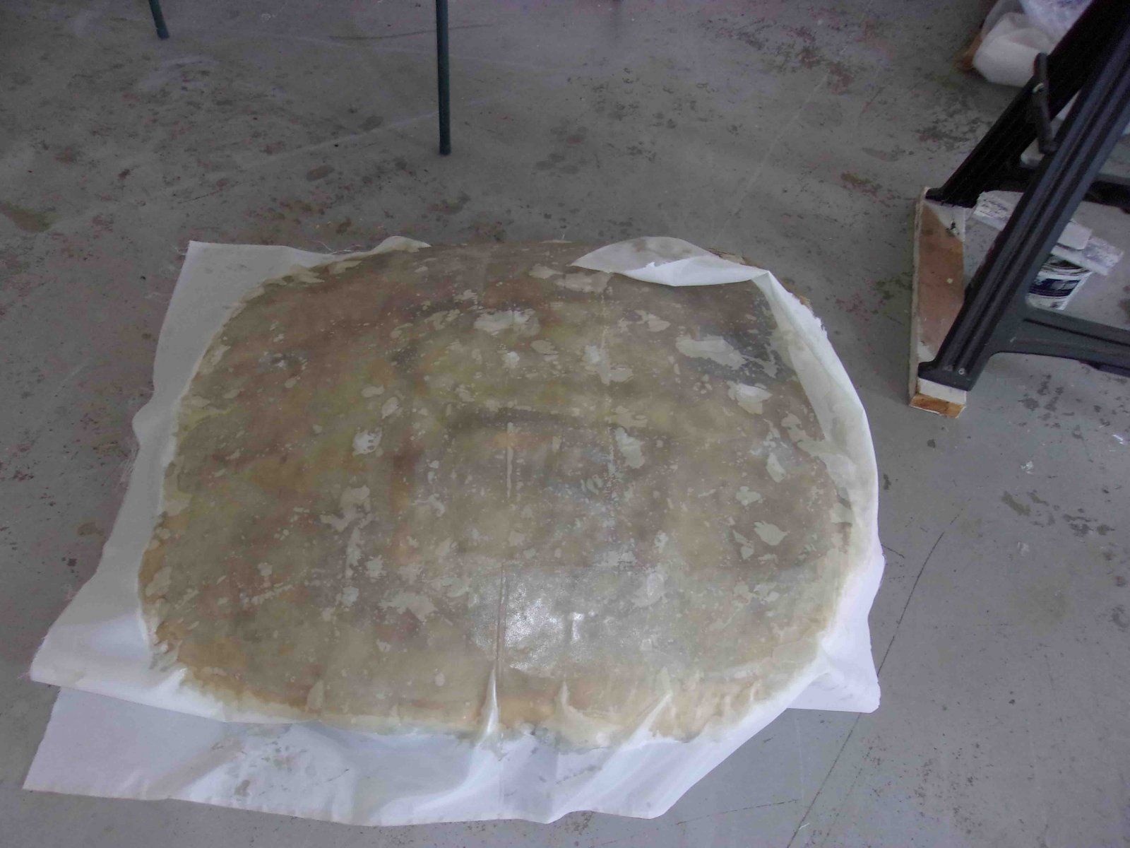

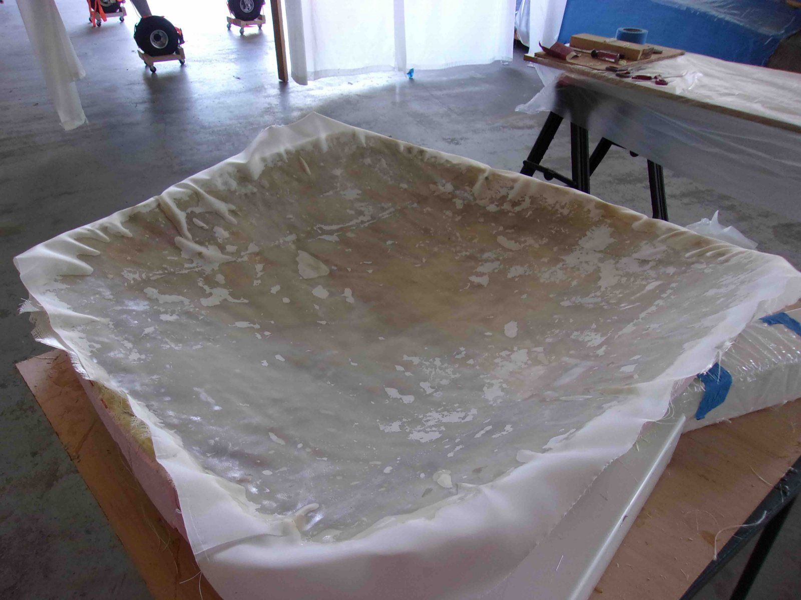

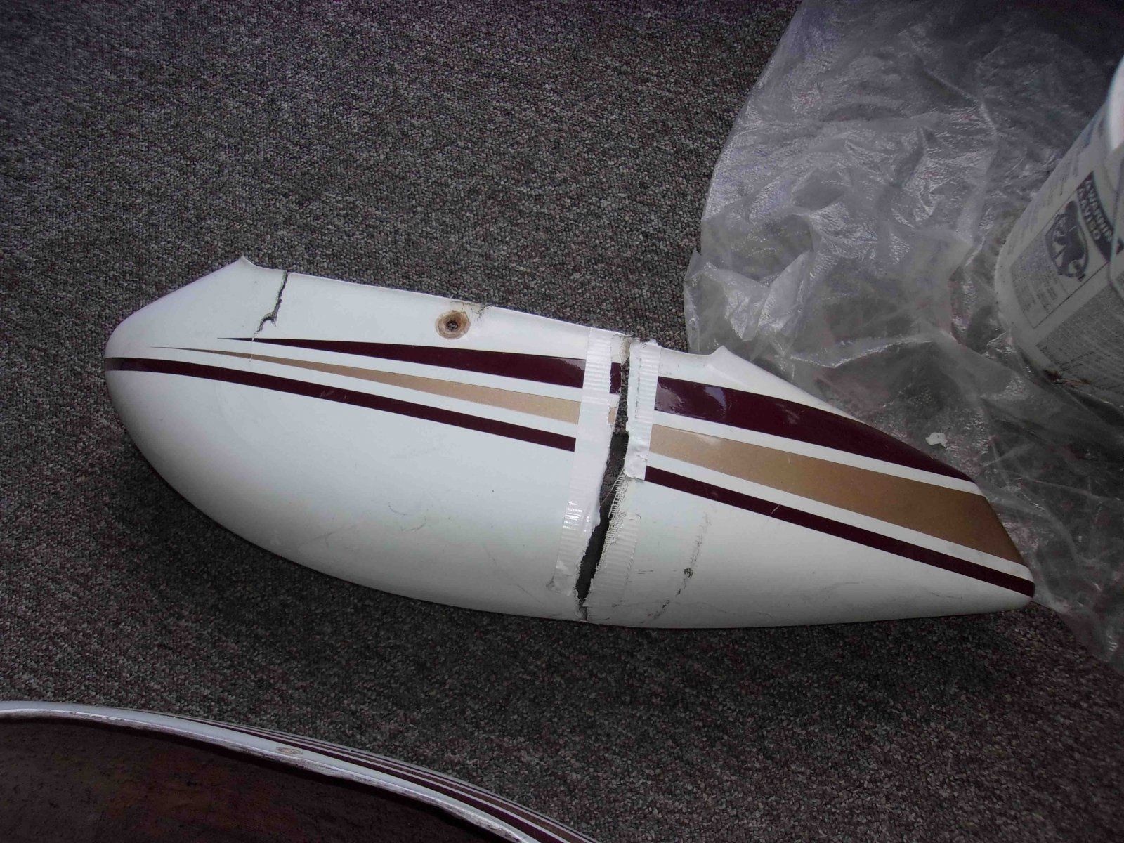

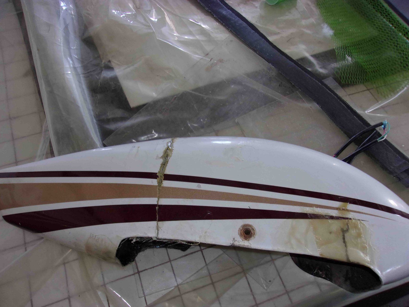

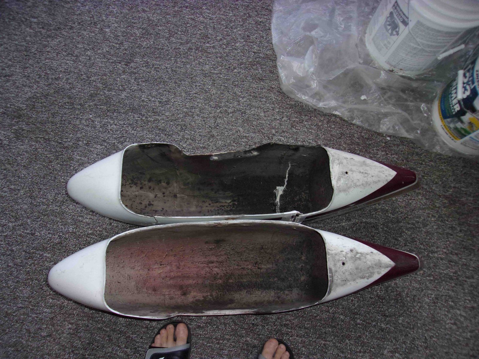

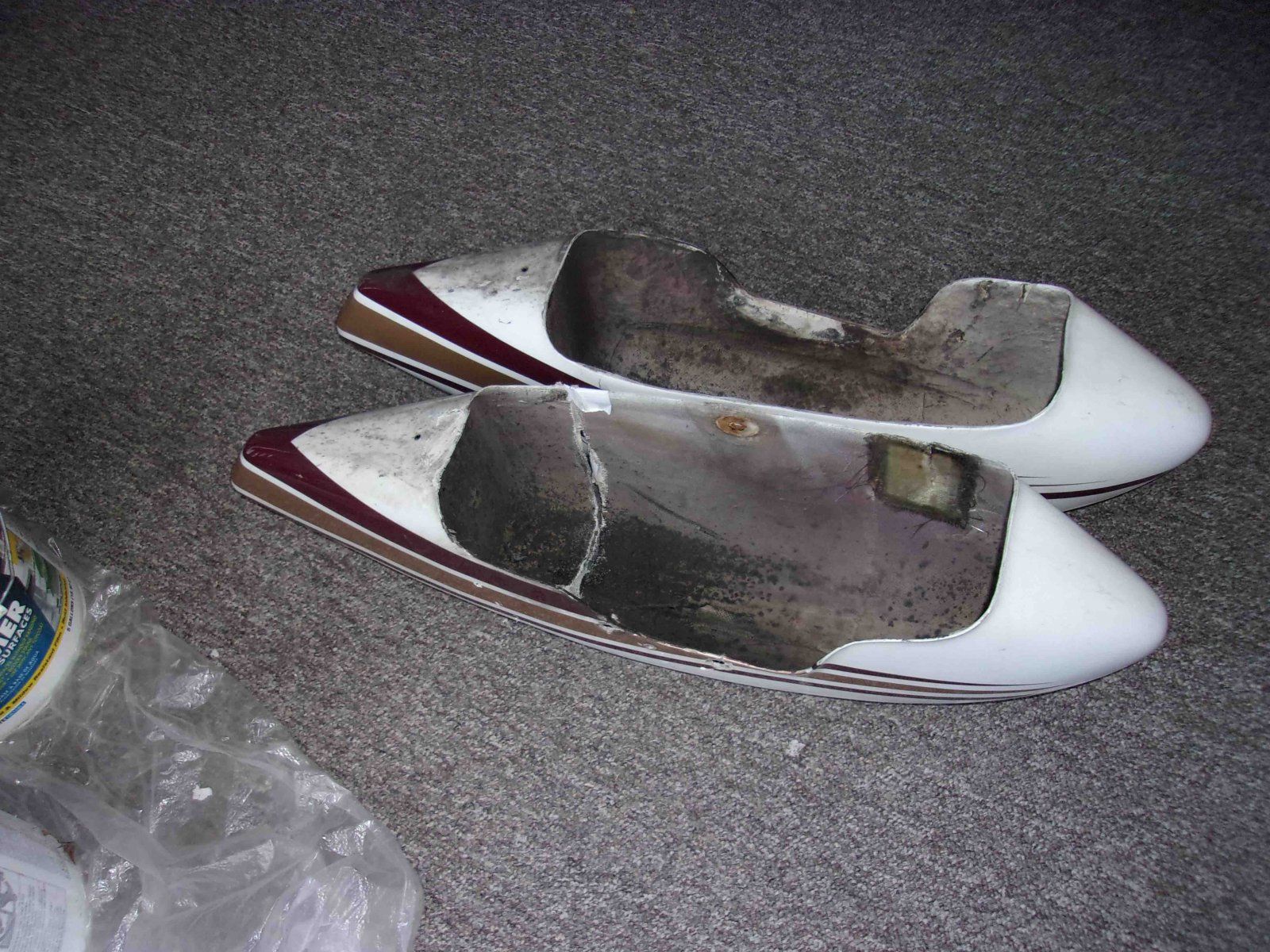

Самое прикольное в этом мини проекте оказалось перенос отверстий из оригинала в обновку. Но сначала давайте покажу сопутствующие проекты Начнем с файбер гласс подготовки лобового стекла. матрицы вроде бы подготовились и высохли . теперь надо будет пошпаклевать чуток и обтянуть войлоком . Там же под шумок отремонтировали побитые туфельки для колес Арчера - но это просто так без намеков

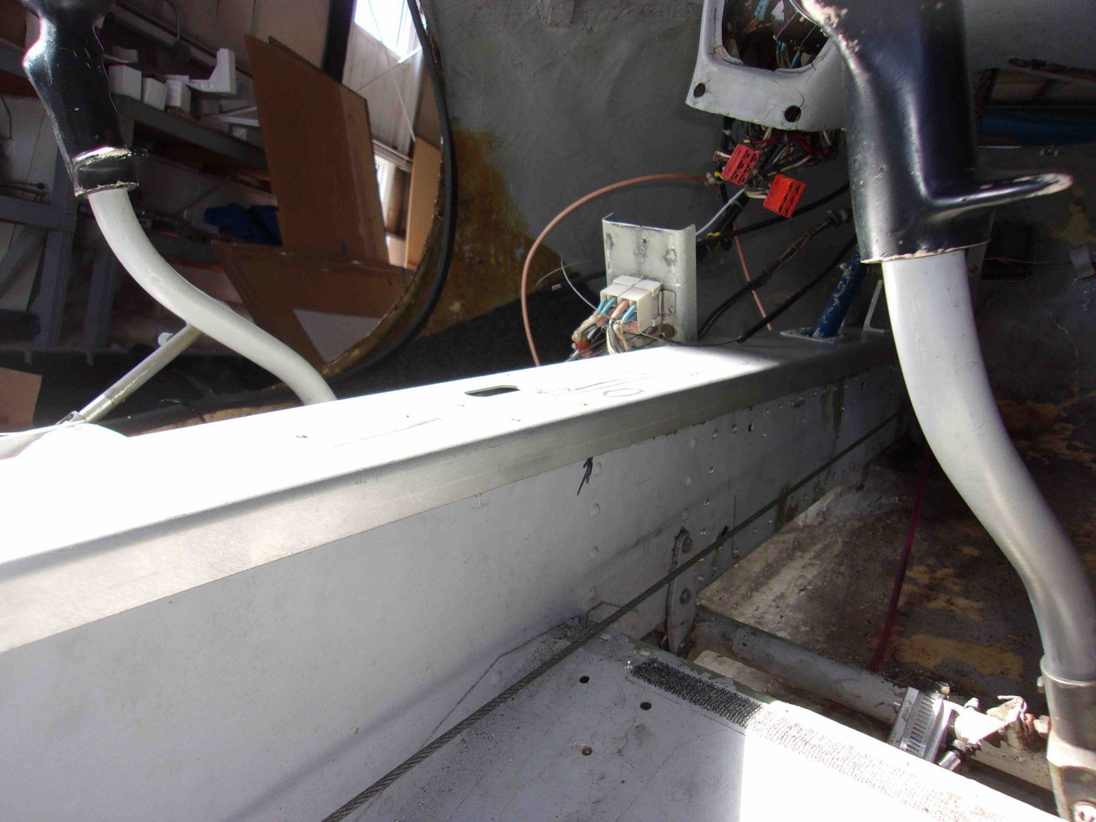

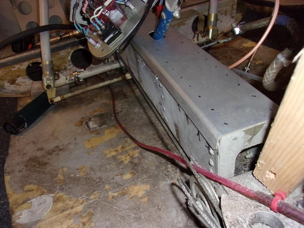

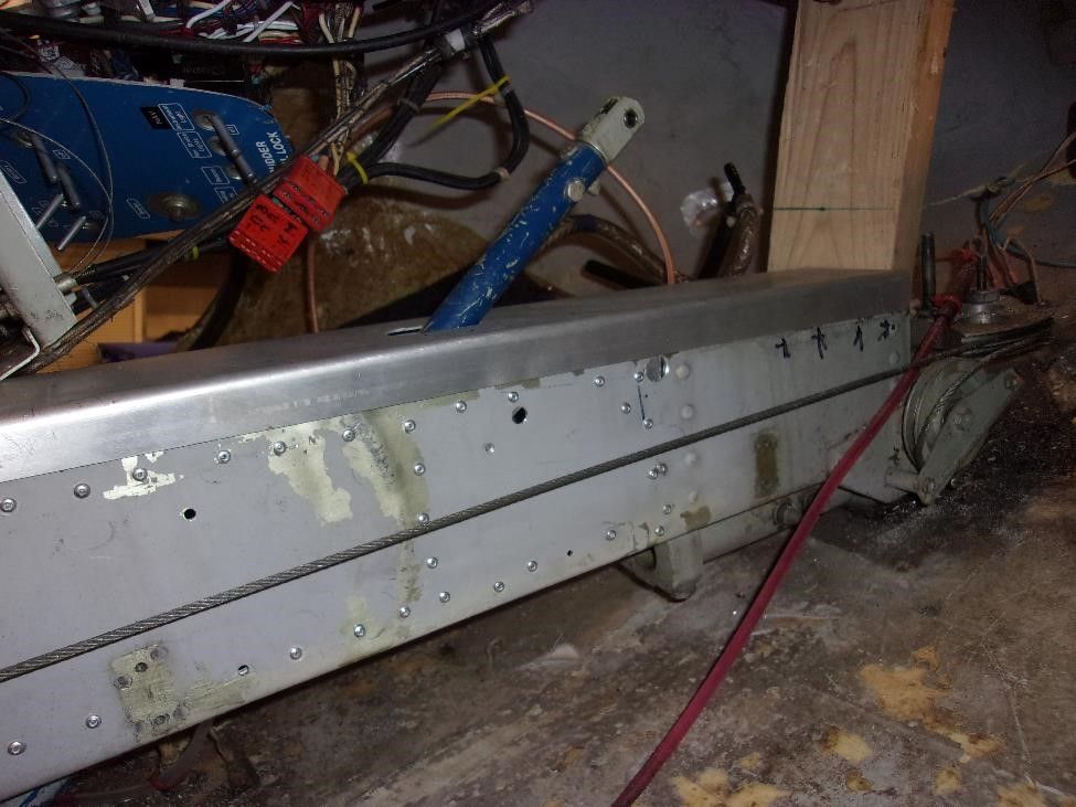

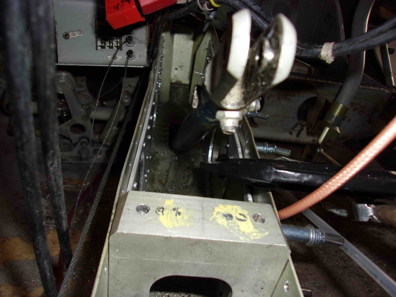

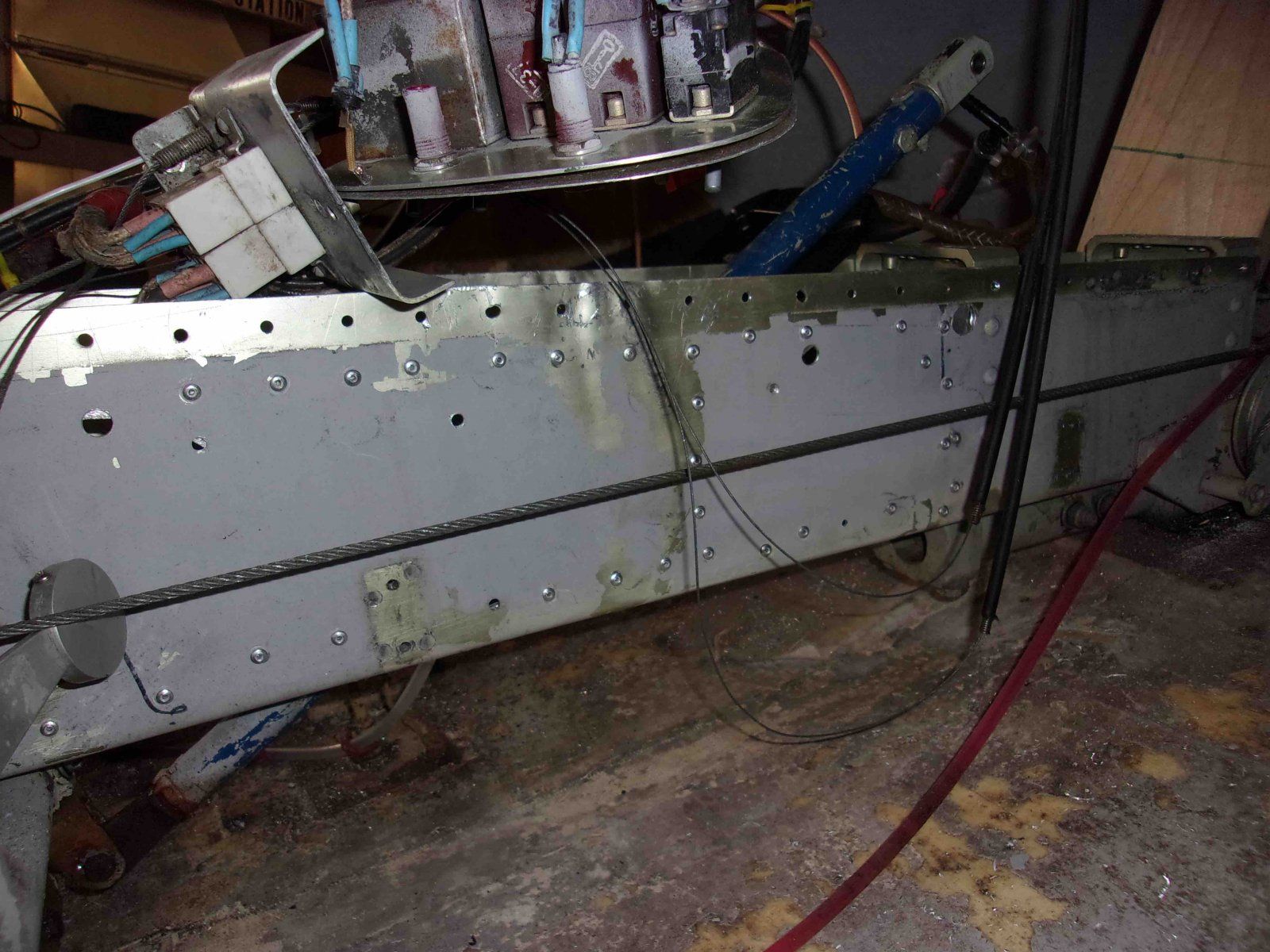

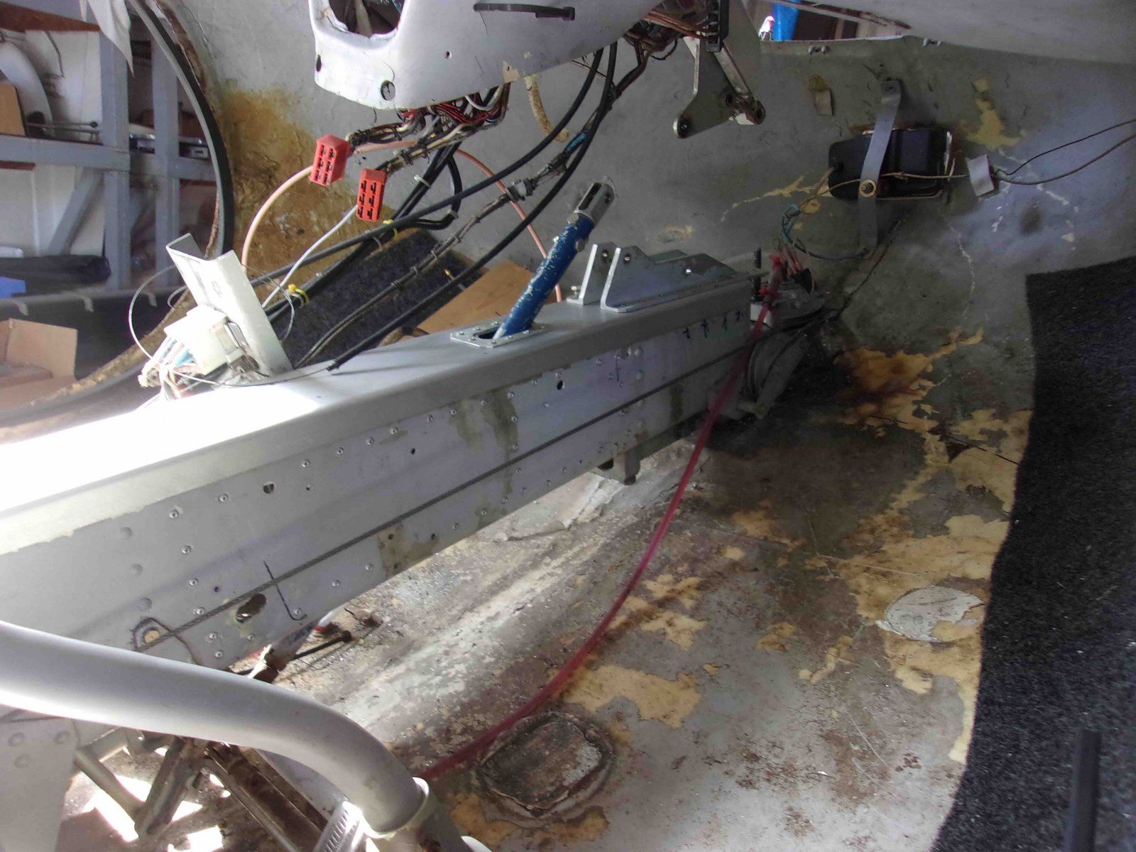

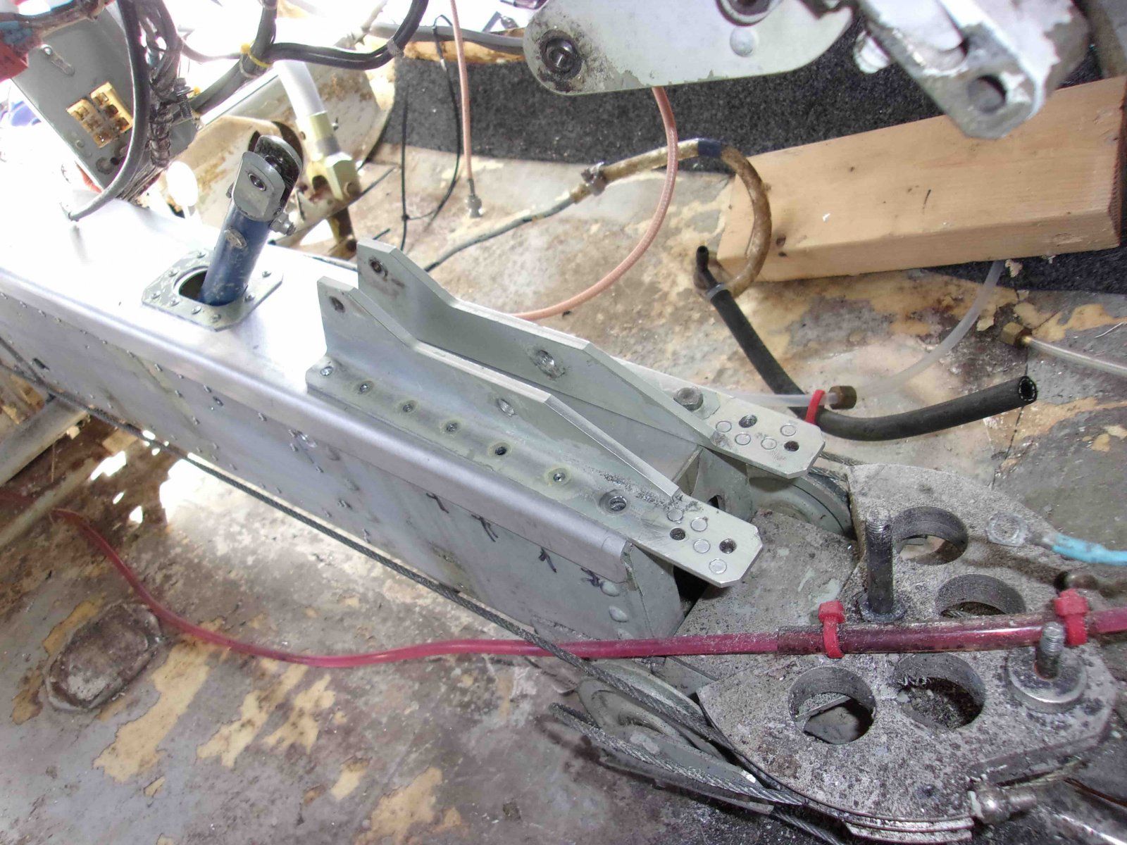

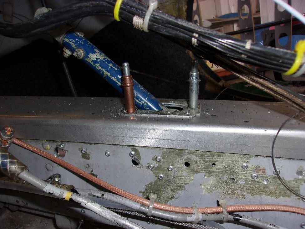

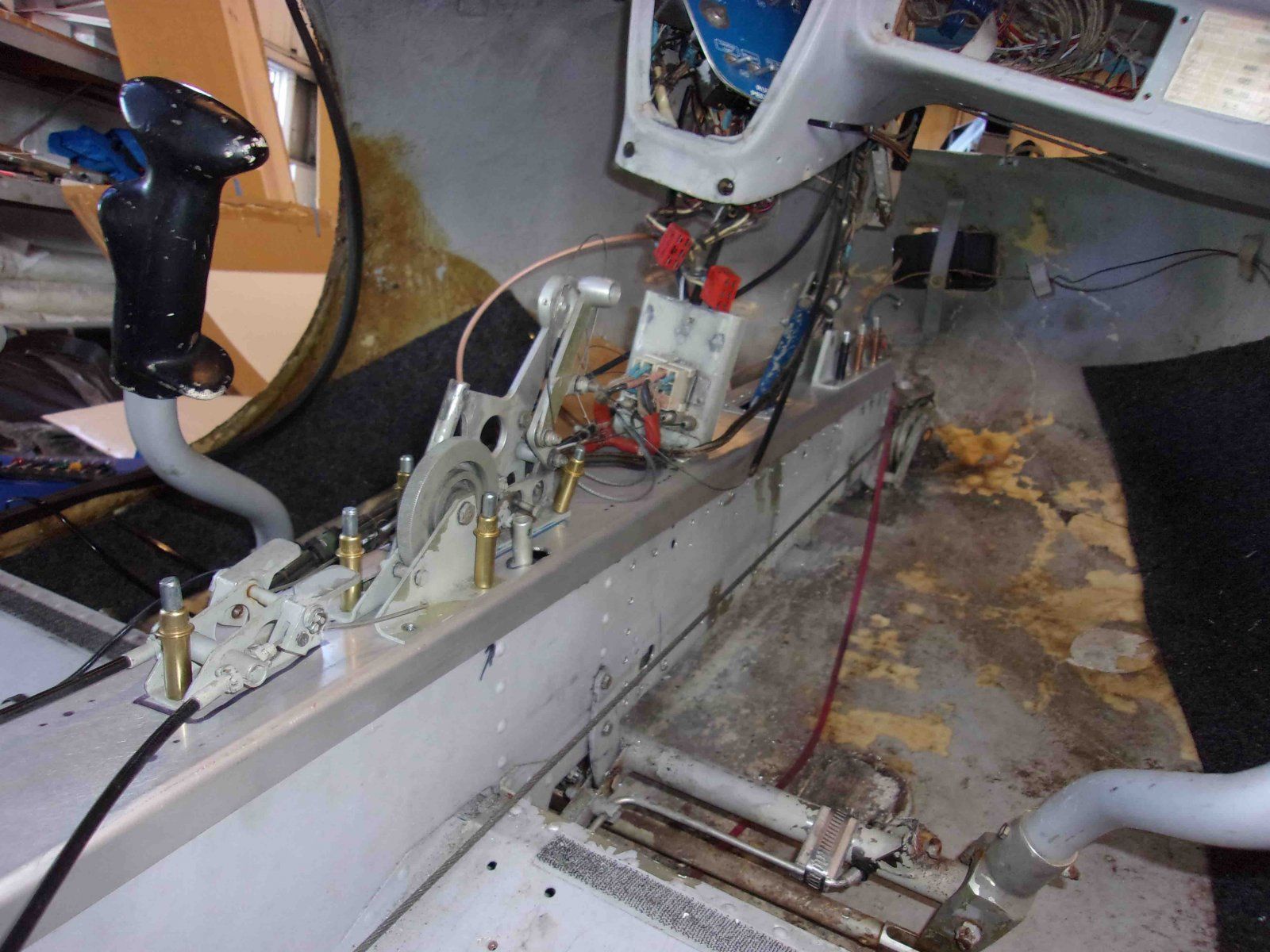

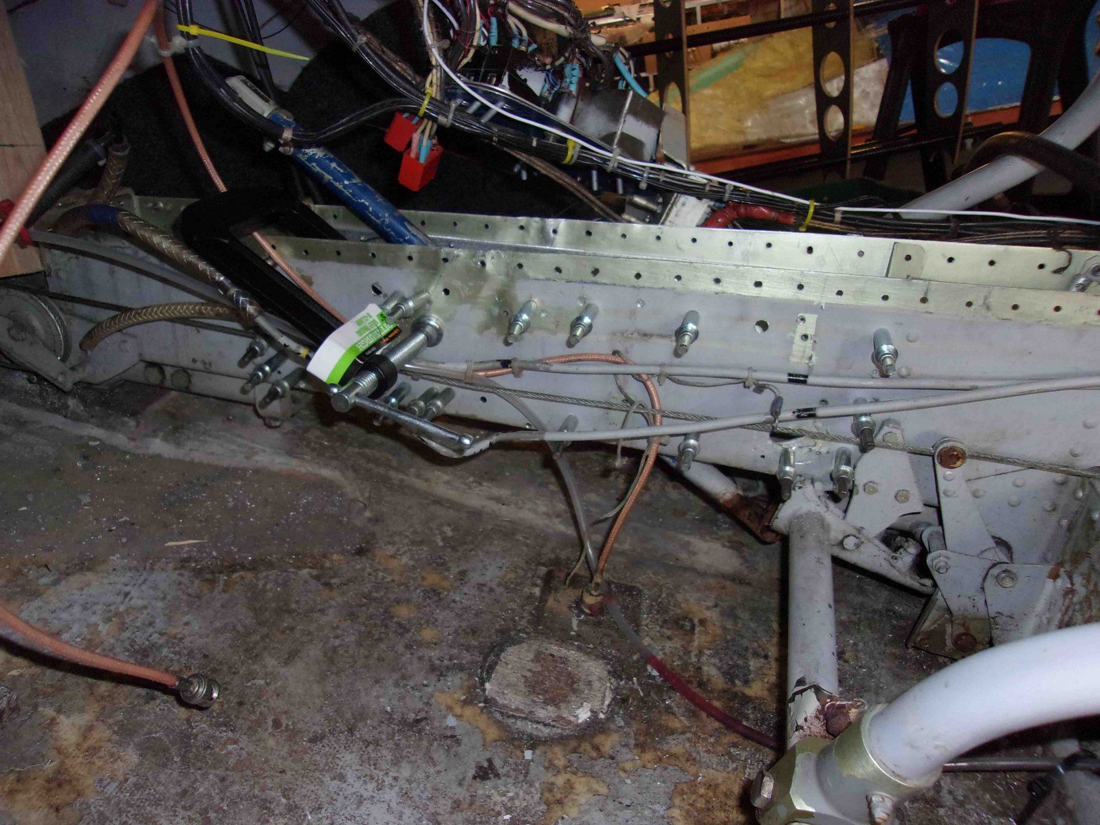

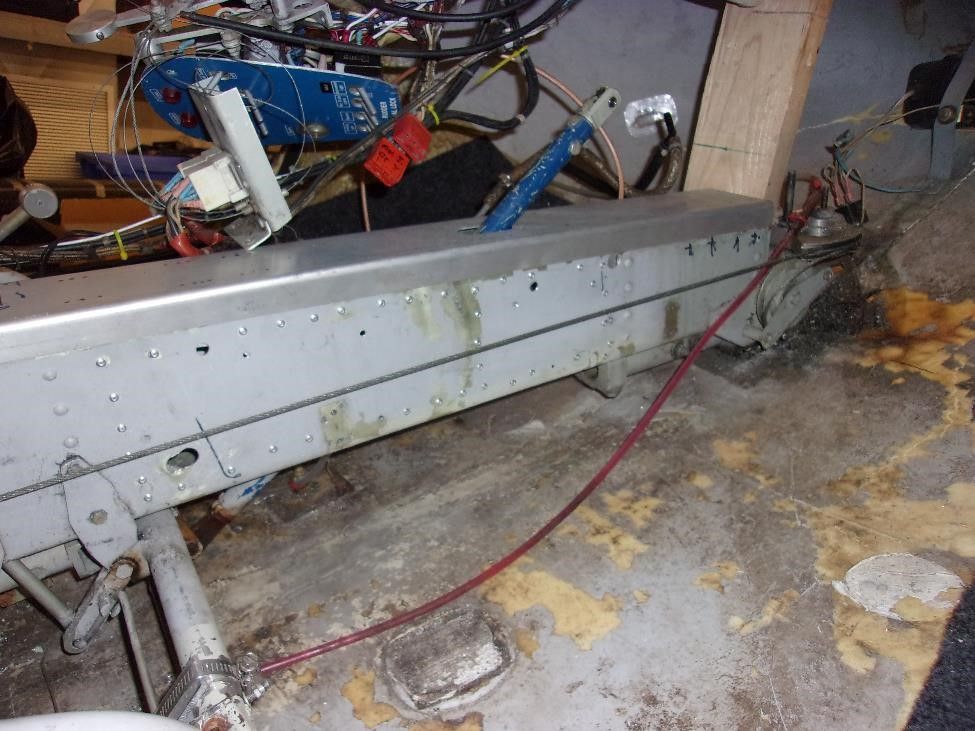

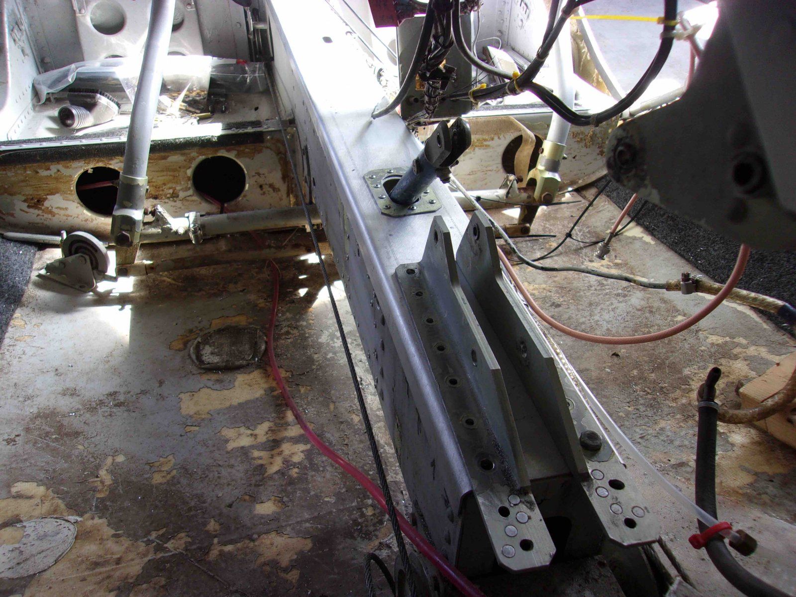

Да так вот что там с отверстиями. Ввиду того что побитая верхняя крышка увы уже никуда не годится снимать с нее клон для сверления отверстий - оказалось утопией. Присверливать придется по месту. Начинать надо с одной конечной точки - вот этих двух кронштейнов. И далее шаг за шагом находить где под клепку где под болты - в закрытом крышкой месте ничего понятное дело не видно. Все до единой дюрочки придется присверливать надевая и снимая попеременно крышку нижней балки. В нескольких случаях поможет поисковичок отверстий но и то не везде ввиду того что кеышка плотненько сидит на балочке В общем придется помучицца
Поиск отверстий заключается еще и в том что надо каким то образом найти положение крышки в ее самом нижнем соприкосновении с балочкой которую мы отрихтовали. Иначе если не будет "закрывания" крышки - не будет и полного контура швеллерной балочки. Итак берем крышку и притискиваем ее к отрихтованной нижней части после чего находим те отверстия которым предстоит взять на себя болты . Сверление проводим самым тончайшим сверлом Наугад по световой теории

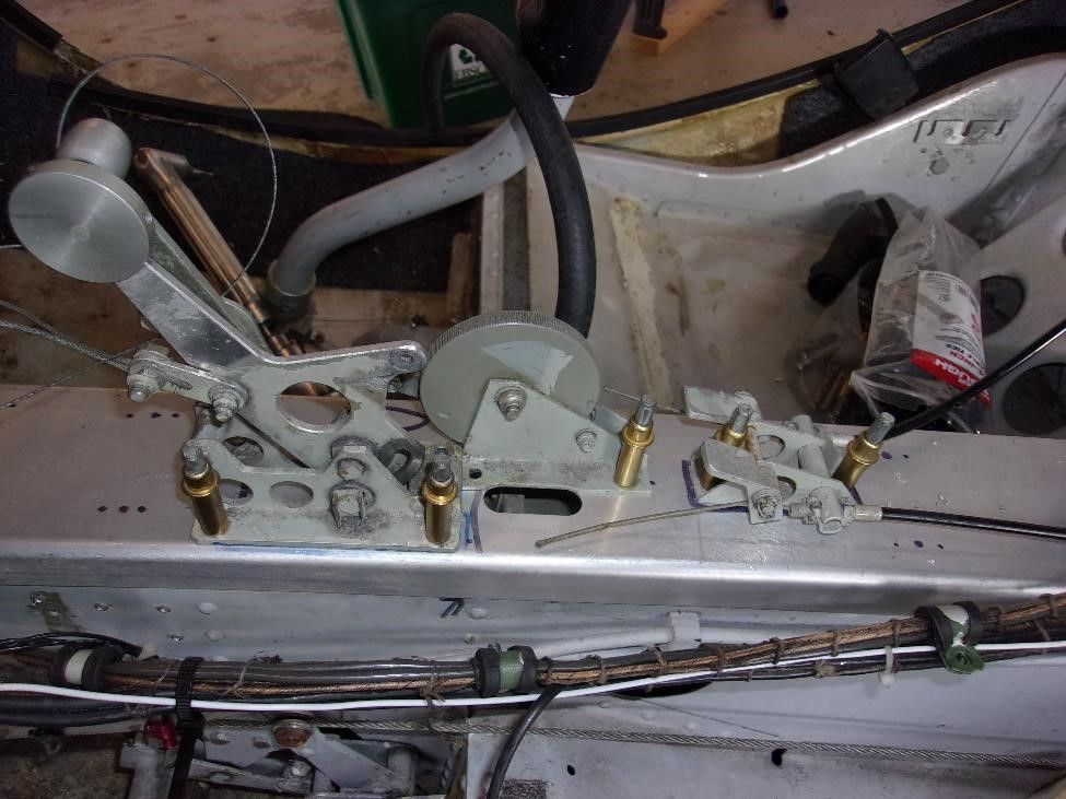

Верх крышки дело не хитрое - потому как там просто будут приклепаны анкорные гаечки и в конце концов установлены разные болты удерживающие всякую всячину. А вот линейка клепок дело очень серъёзное
