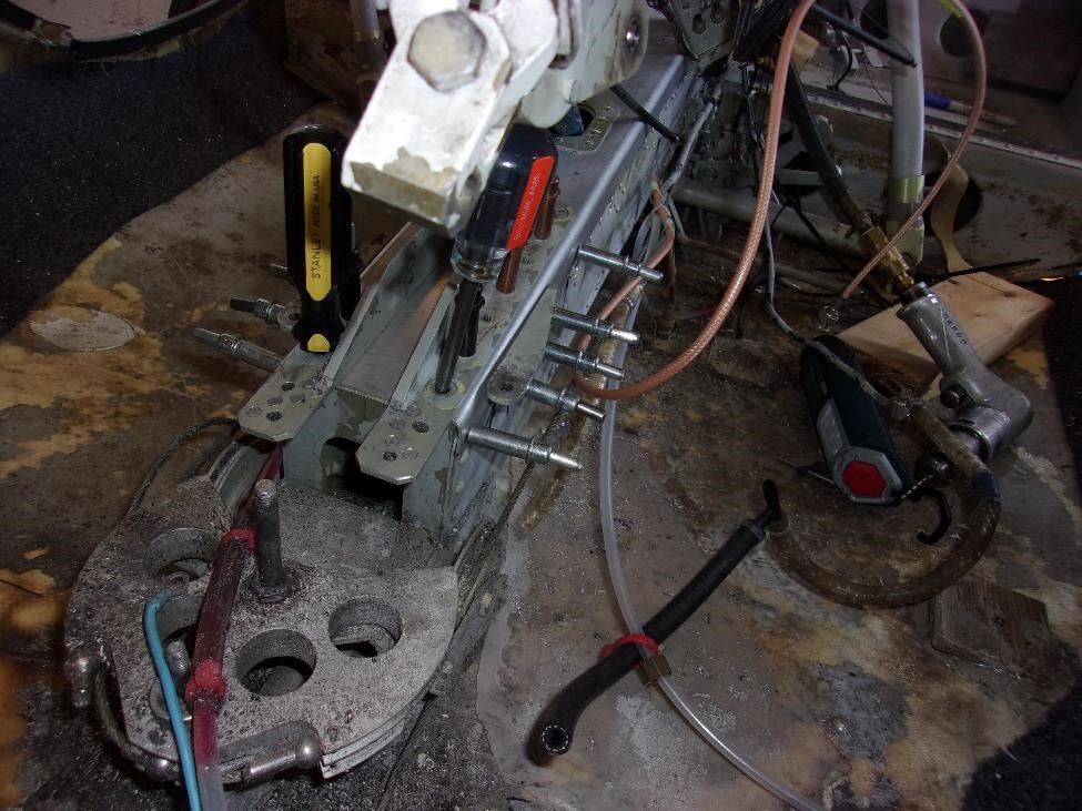

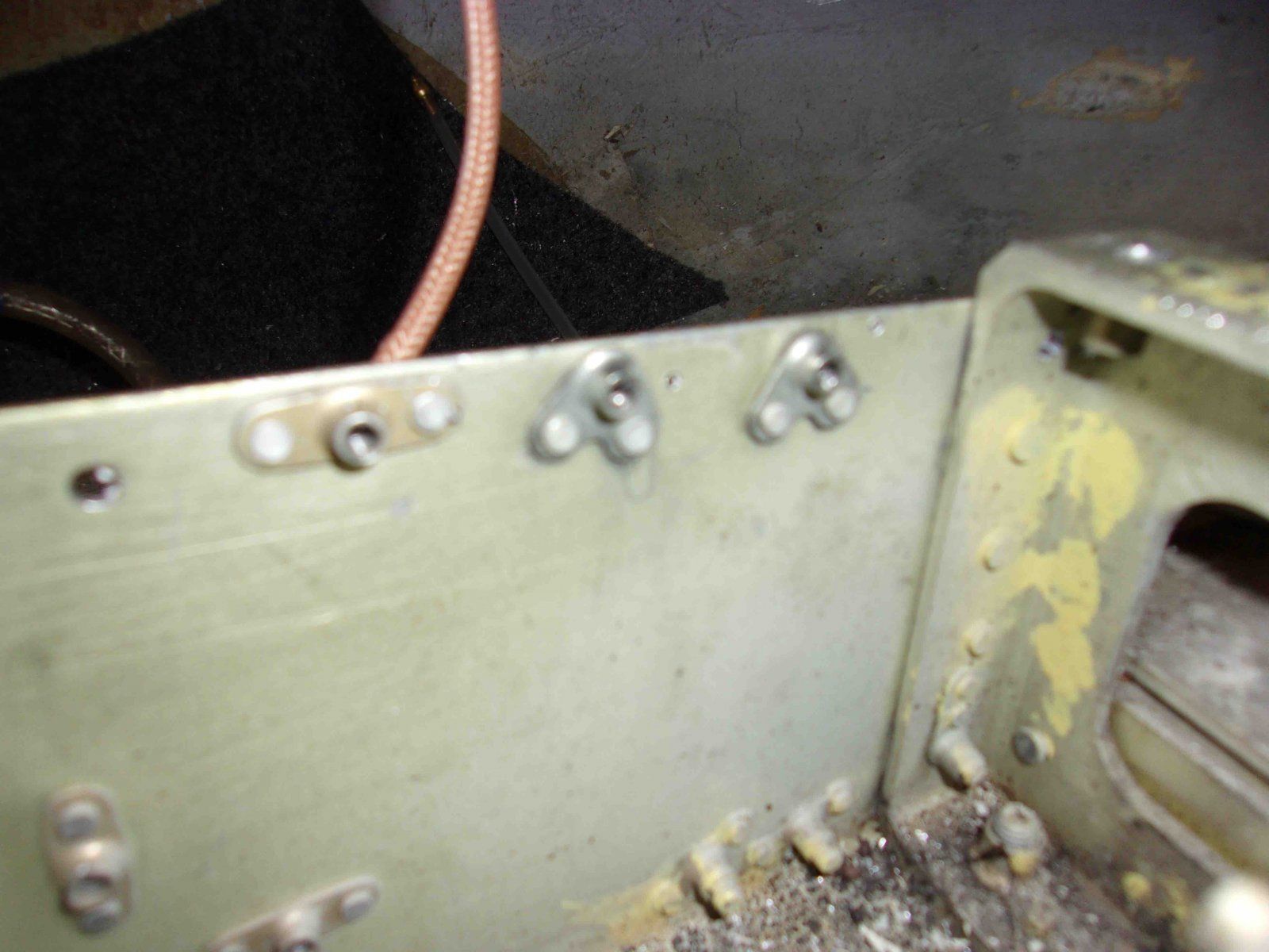

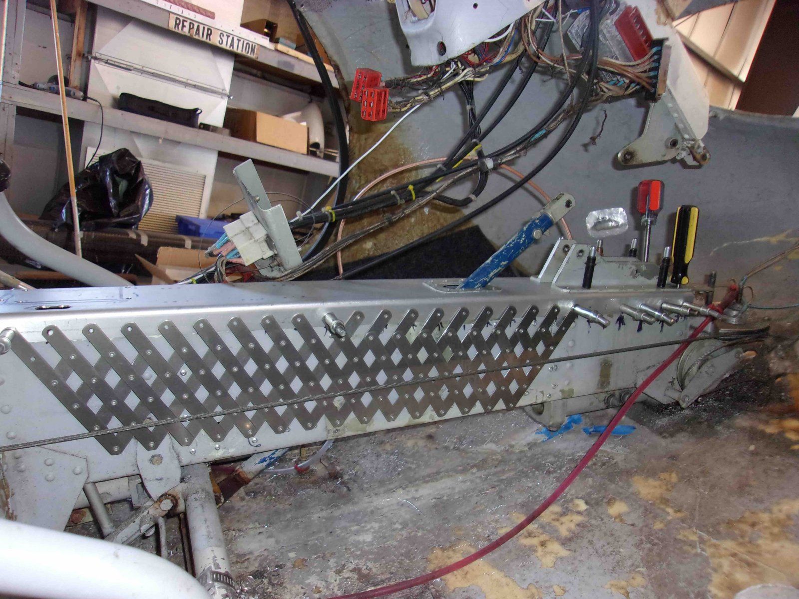

Интересная получается работенка угадывать местоположение отверстий. Изначально думалось что нижняя часть крышки короба должна плотно восседать на кромке нижней части. Оказалось что нет - не тут то было. Кронштейны удерживающие переднюю стойку "выжимают" крышку балки на пять мил вверх. Посмотрите
Поэтому получилось непопадание просверленных отверстий на эти пять мм вкривь и в кось.

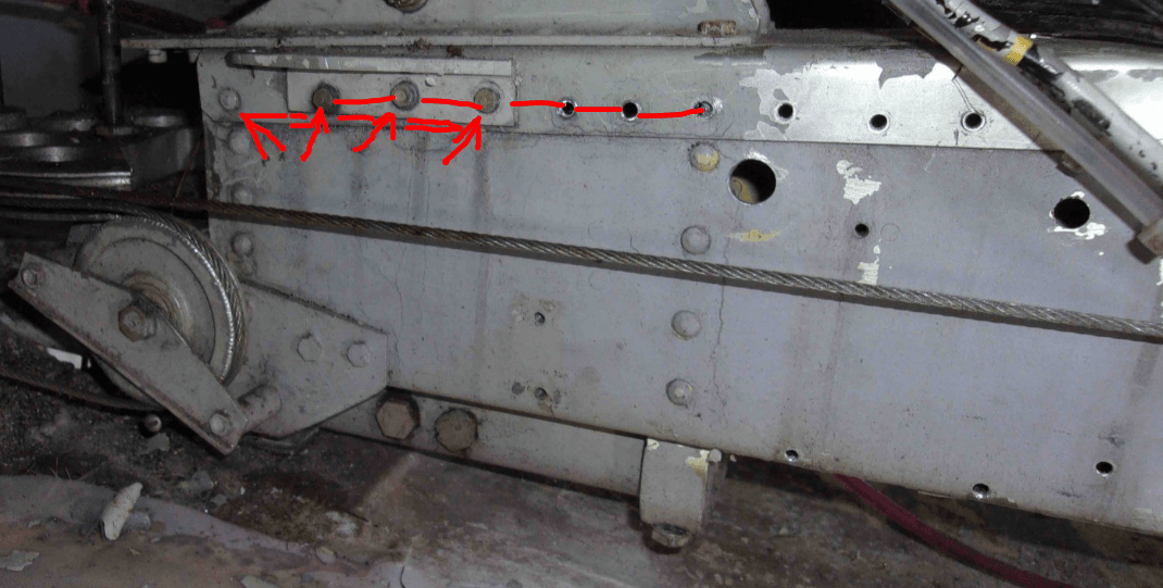

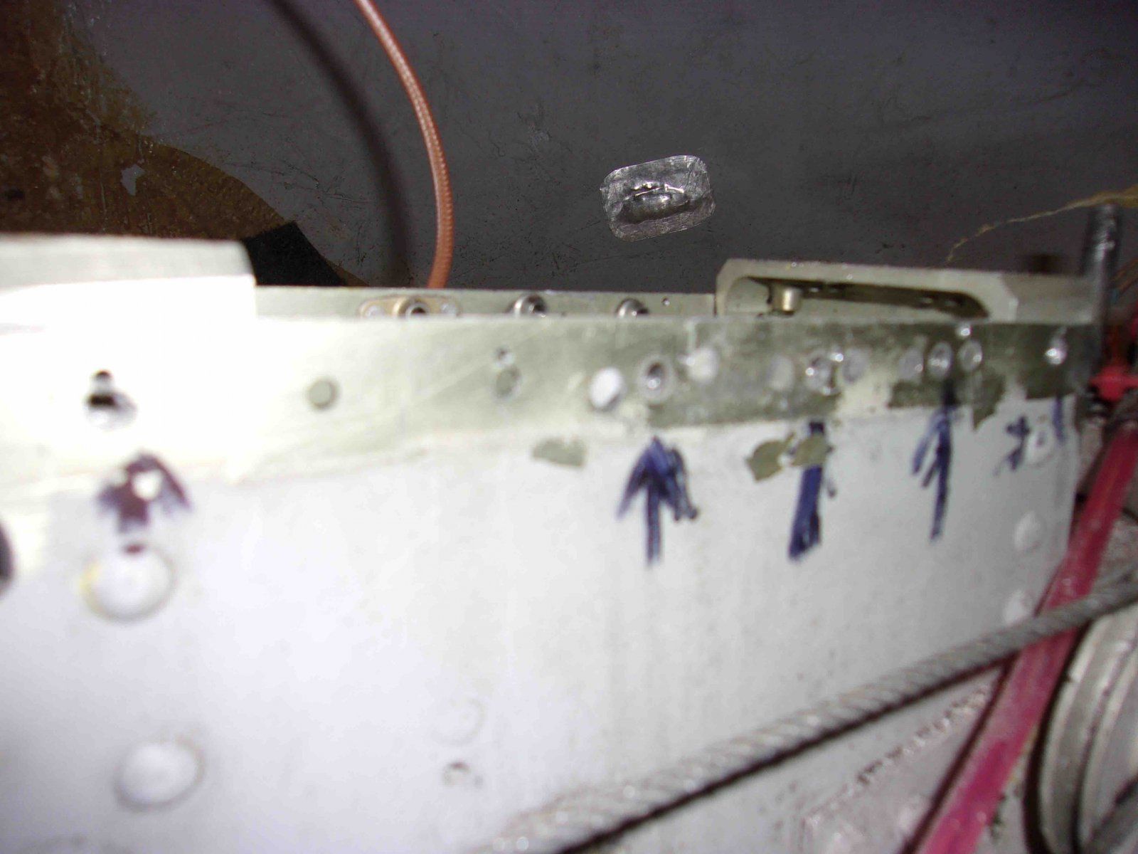

Но понемногу сориентировавшись таки удалось "нащупать" правильное расположение координат отверстий и начать более менее правильную привязку под клепание и болтовые соединения Смотрите

Если все делать правильно, то размечать ничего не надо. Для этого есть специальные инструменты:
Уважаемый 5ZF уже рекомендовал нам выше эти самые Strap Duplicator или иначе Hole Finder. Но к сожалению использование в нашем случае совершенно невозможно. Верхняя крышка очень плотно прилегает к нижней и вставить дуполикатор чтобы установить отверстие просто невозможно. Поэтому и мучаемся световой теорией или методами научного тыка
А.Веггер
БЛОГ Андрея Веггера: vtaircraft.com
Ну и чтобы понятно было - все отверстия под клепки соединений балочки (нижней части - старенькой) и верхней крышечки - новенькой будем бить новые отверстия между существующими старыми. Попадать в них нет никакого смысла - они все равно наклепаны очень корявенько. Прям удивляет как это на стапелях (на заводике) можно было достичь такого безобразия. . Ну да ладно. Судить мы их не будем... Что у них выросло в 2006 году того уже не вернешь.
Хотел я вам такой "военный" вариант предложить, но вы и сами с усами! :)
По карандашной разметке видимо сверлили. Но ничего удивительного, мой товарисчь "Бонанзу" ремонтирует, притащил 2 фюзеляжа на запчасти, так во всех 3-х, все отверстия по-разному насверлены!:(

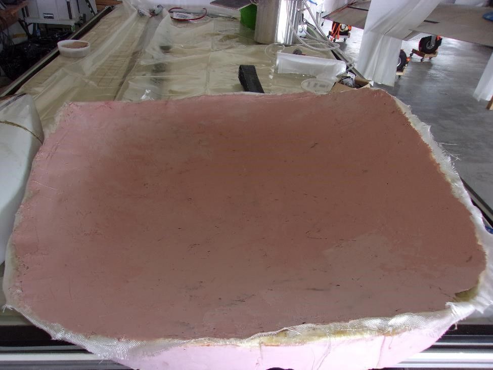

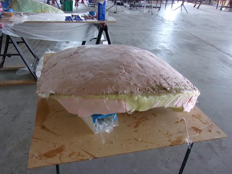

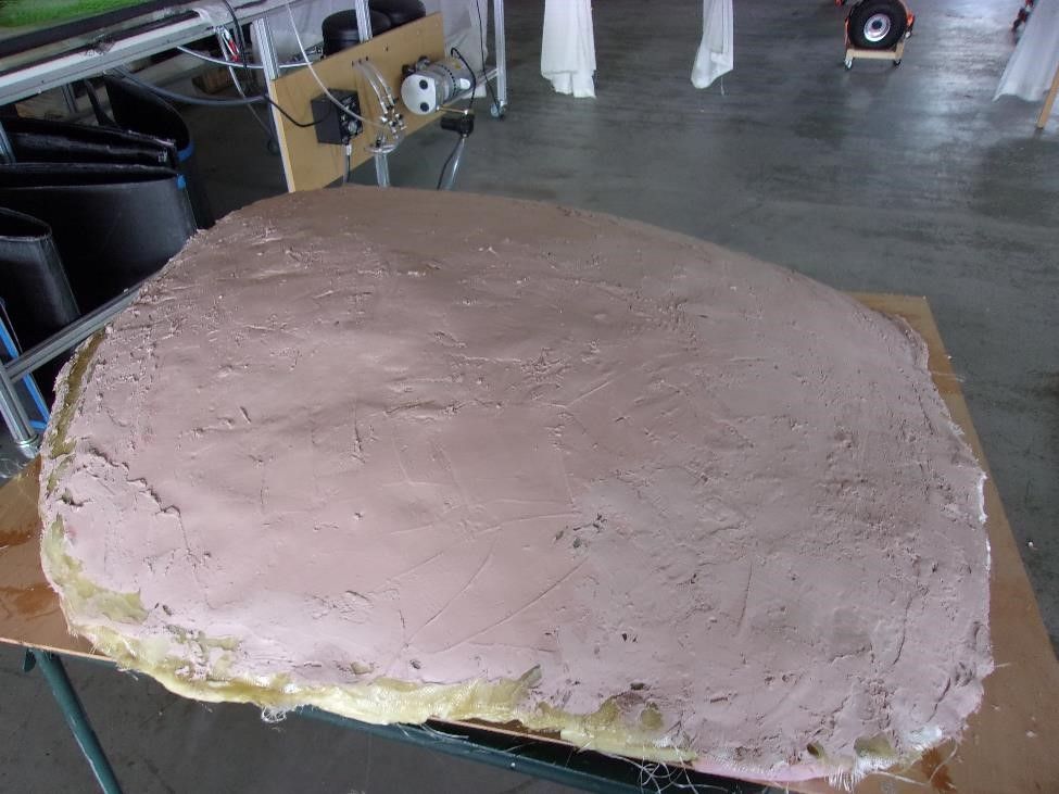

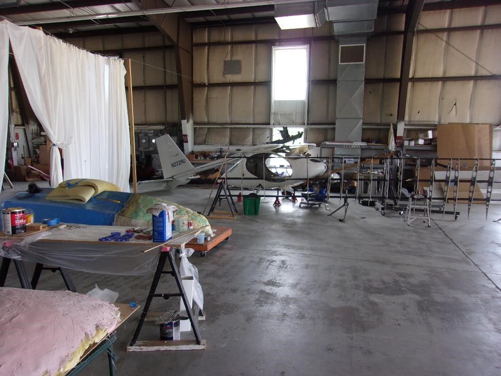

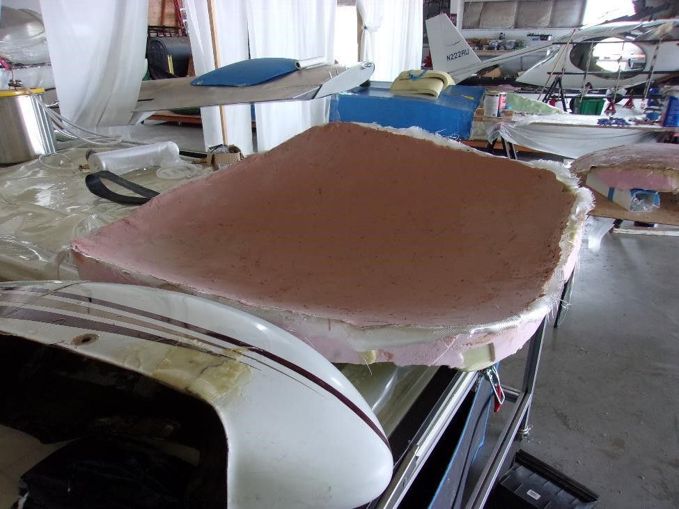

Немножечко удалось пошпаклевать матрицы под стекло

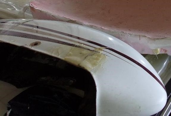

Посмотрел на первую фотку - ужос! o_O
Это кто у вас так ремонтирует сертифицированые самолеты?! Это я про колесный обтекатель. Вы в курсе, что за этот ремонт у хозяина самолета могут быть большие проблемы? Это если он так починит втихаря и никому не скажет об этом ремонте. А если он найдет механика, который это подпишет, то этот механик может запросто лишиться лицензии за это.
Это на экспериментальных самолетах можно делать все и как угодно. Для сертифицировных самолетов существуют вот эти книжки-документы от FAA и все ремонты должны выполняться только в соответствии с ними.

Уважаемый 5ZF Ну Вы у скажете. Когда будет отремонтирована эта обтекающая туфля никто не поверит что она была поломана. И найти разрыв будет невозможно. Данная реальность просто показала первый шаг этого ремонта. Не волнуйтесь за A&P у него проблем не будет.
