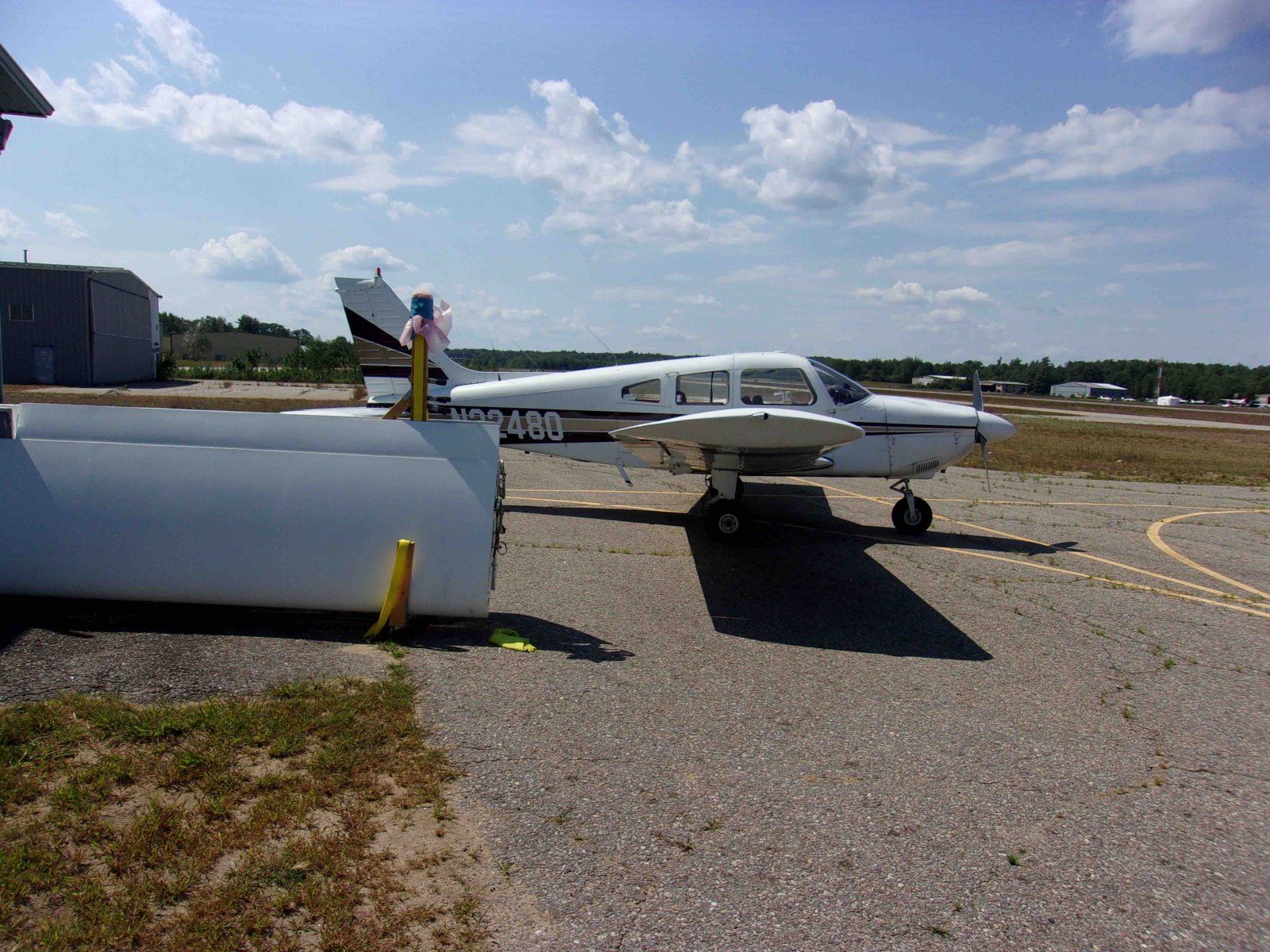

Туфелька которая ремонтируется - действительно от СЕРТИФИЦИРОВАННОГО Самолетика Пайпер Арчер и не имеет прямого отношения к теме повествования (Сигма-4) просто попалась на глаза. А шуму то шуму развелось..
Так вы сами же про эти "туфельки" и писали чуть раньше:
Ну и халтурка по случаю - надо восстановить туфлячи под мой Арчер - разбили как то гады студенты

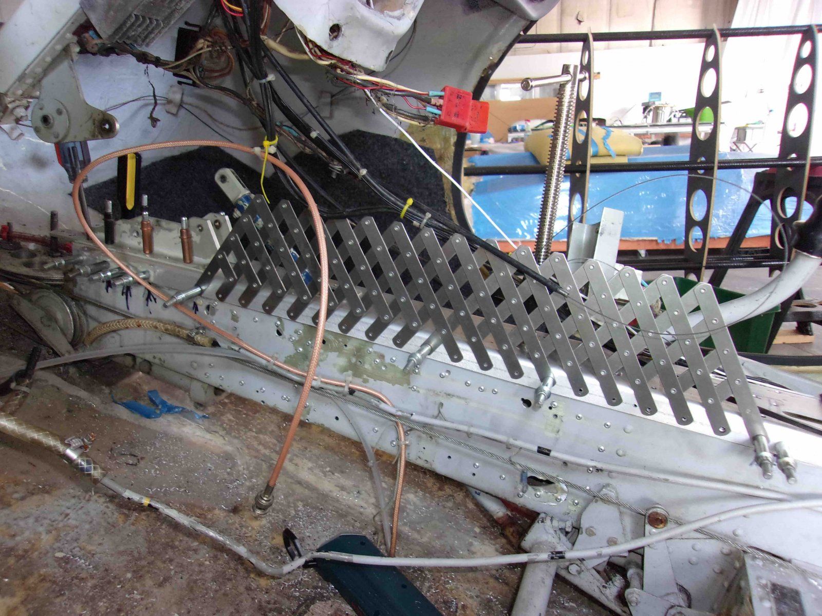

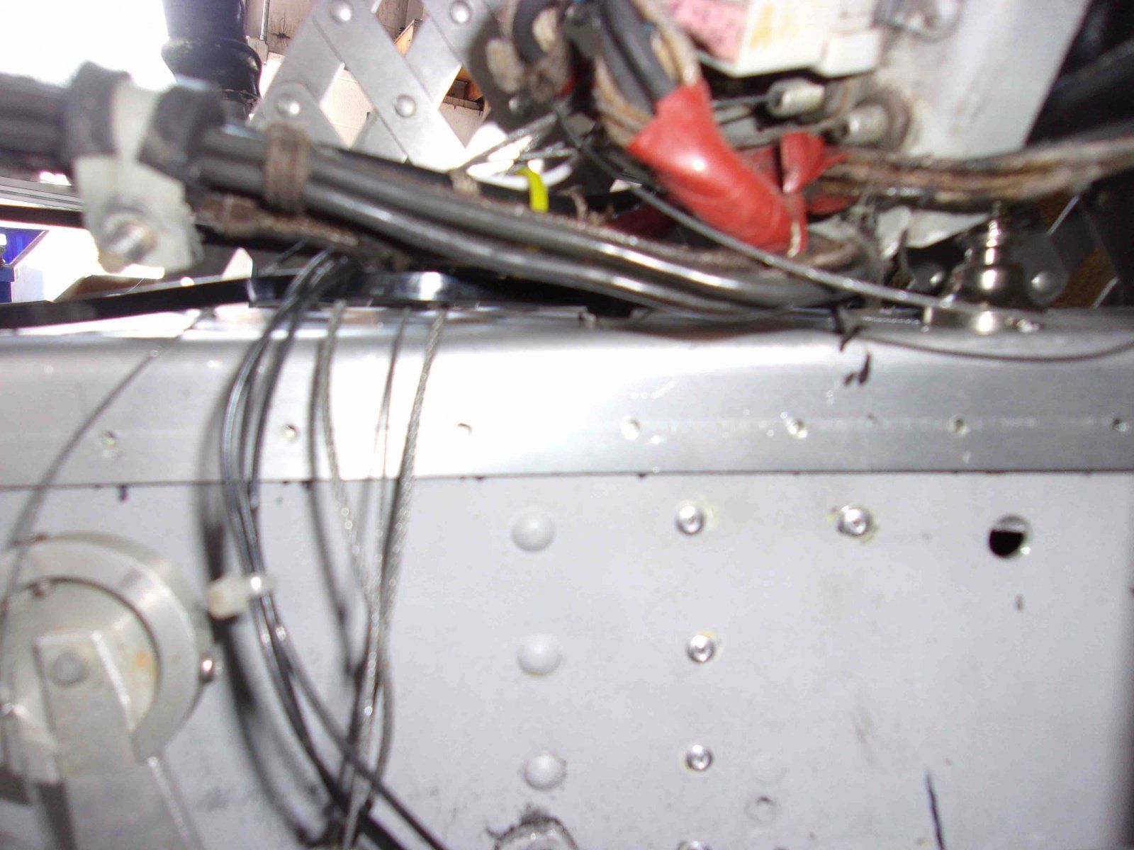

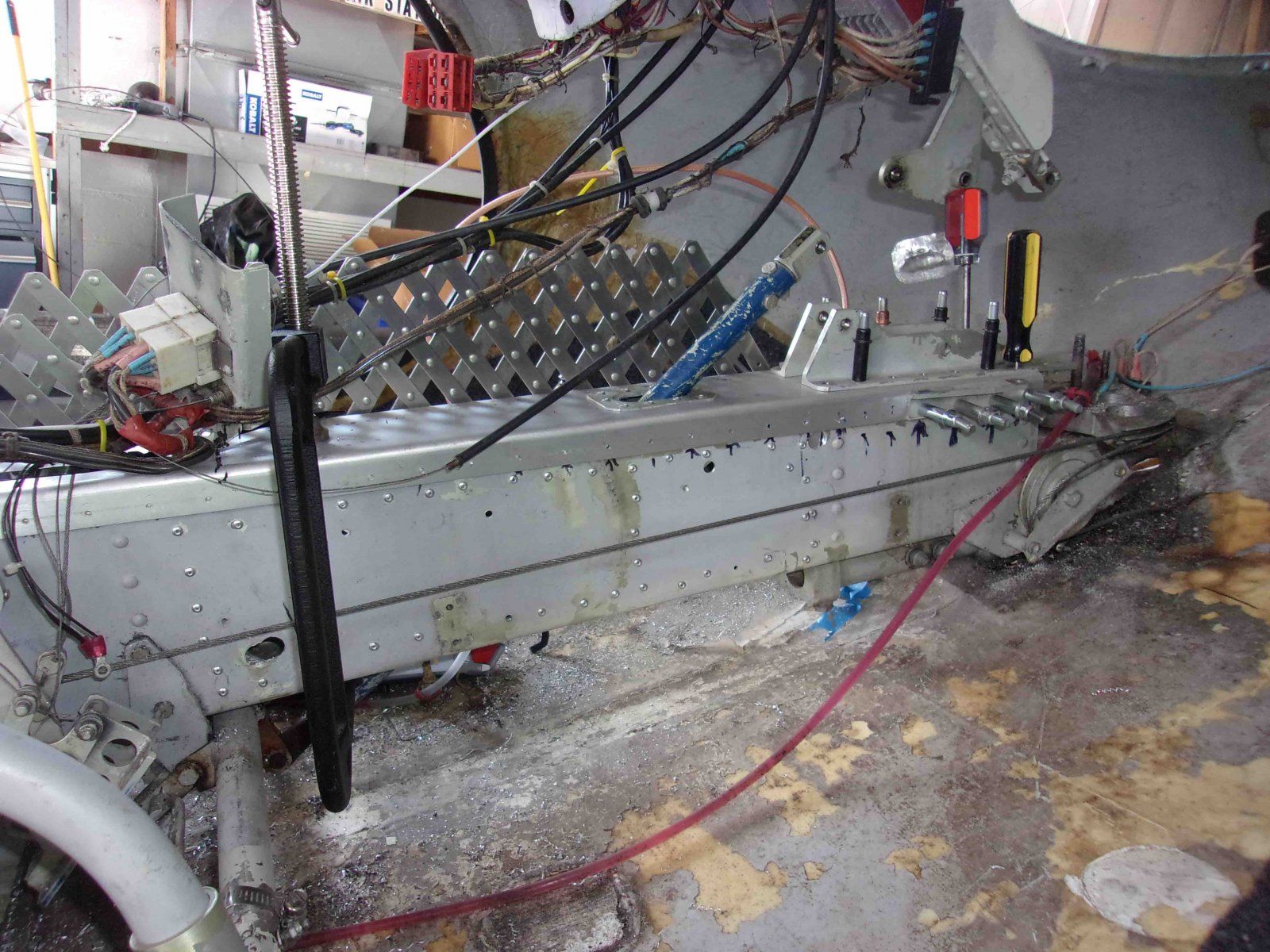

Вот что получилось из пересверловки под клепки с двух сторон. придется еще открыть зачистить рассверлить под А4 клепки прежде чем закрывать. Тем более что закрывать мы будем в самую предпоследнюю очередь

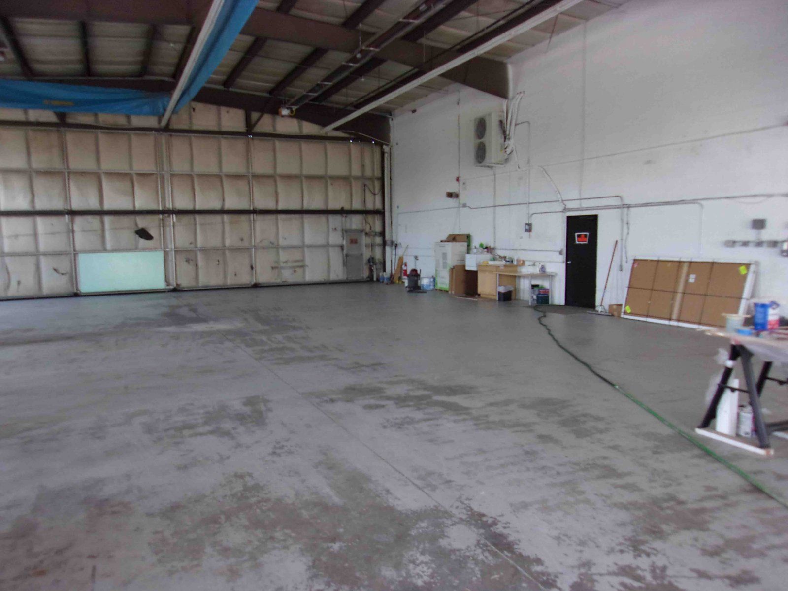

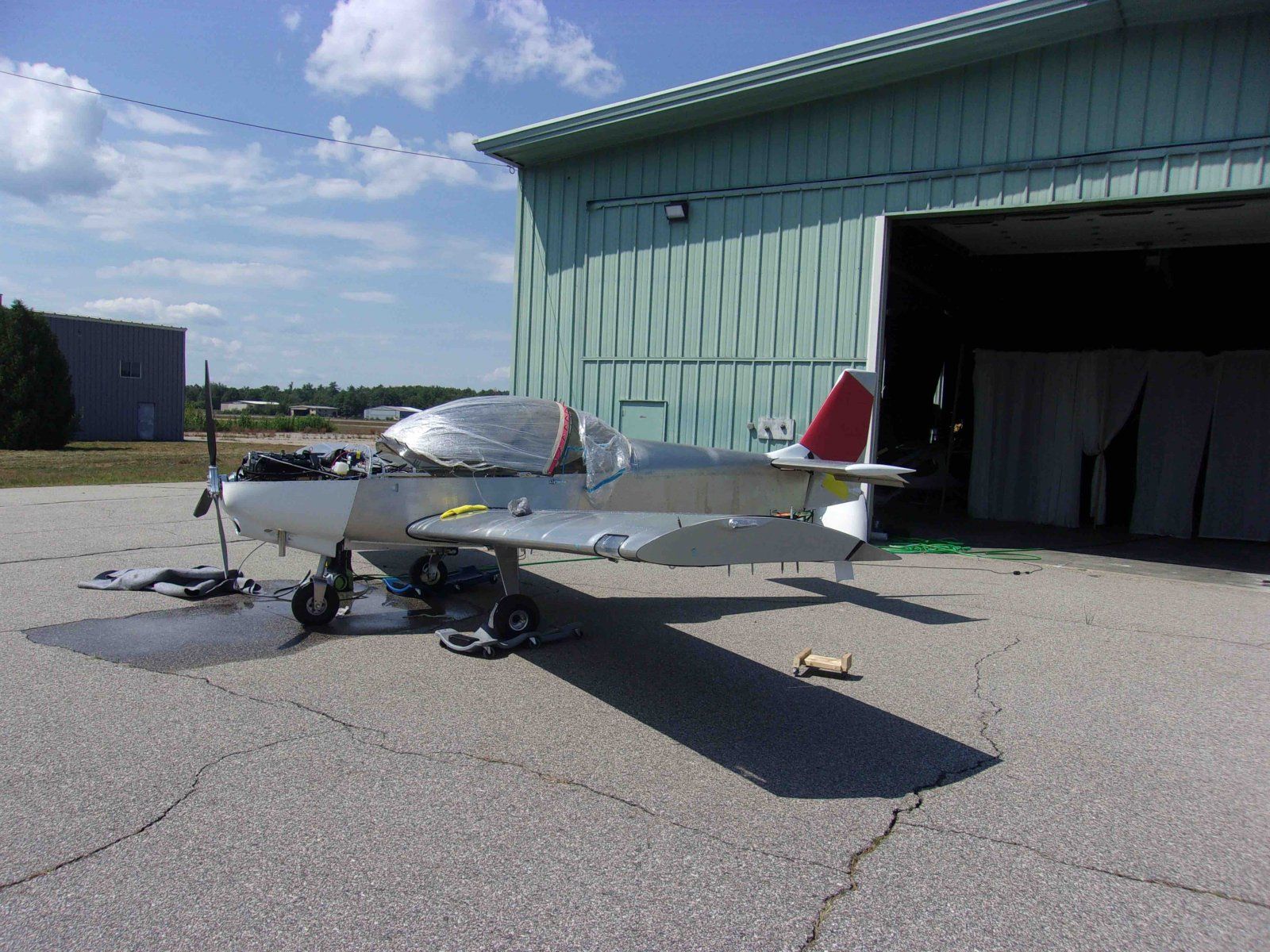

Ну а для тех кому все еще интересен наш быт и особенности нашей работы Вот немного фоток из закромов сегодняшнего ПХД .лето Жара Надо иногда пыль смывать с изделий
