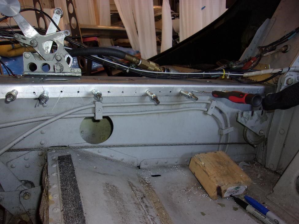

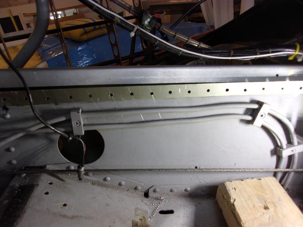

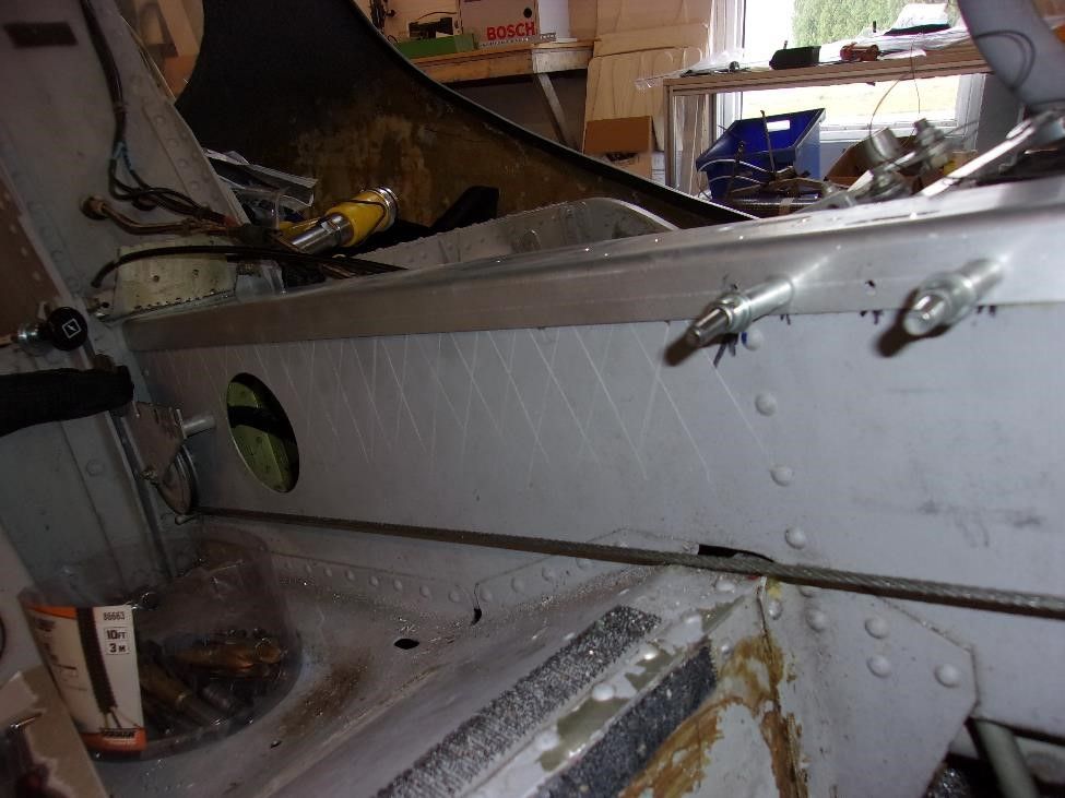

Как обещал в прошлый раз сеещлаю разметку по рекомендации Уважаемого GRAMOPHONKEN . Начнем с подсобных чертежных инструментов которые у нас есть в наличие. Линеечка чертилочки лезвия фломастеры - в общем наборчик какой нкакой На пассажирской стороне кабины особых проблем не было. Разметка заняла менее пятнадцати минут и по имеющимся уже насверленным соединительным отверстиям снять и поставить на место крышечку никаких проблем не составляет. Надо сказать что метод действтельно очень хорош. И не зная эту простую технологию голову сломать можно. Другая сторона кабины была несколько посложнее но об этом пока рано. Давайте посмотрим что получилось в начале

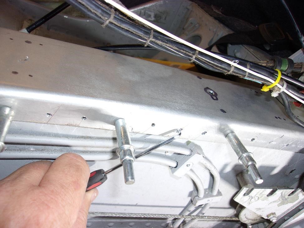

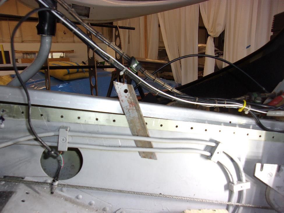

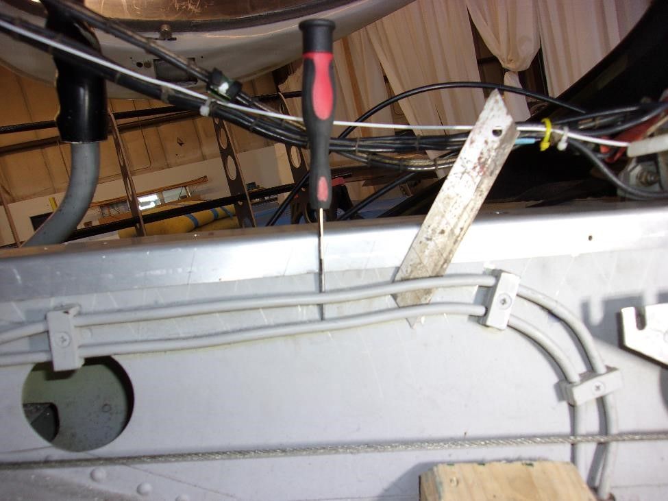

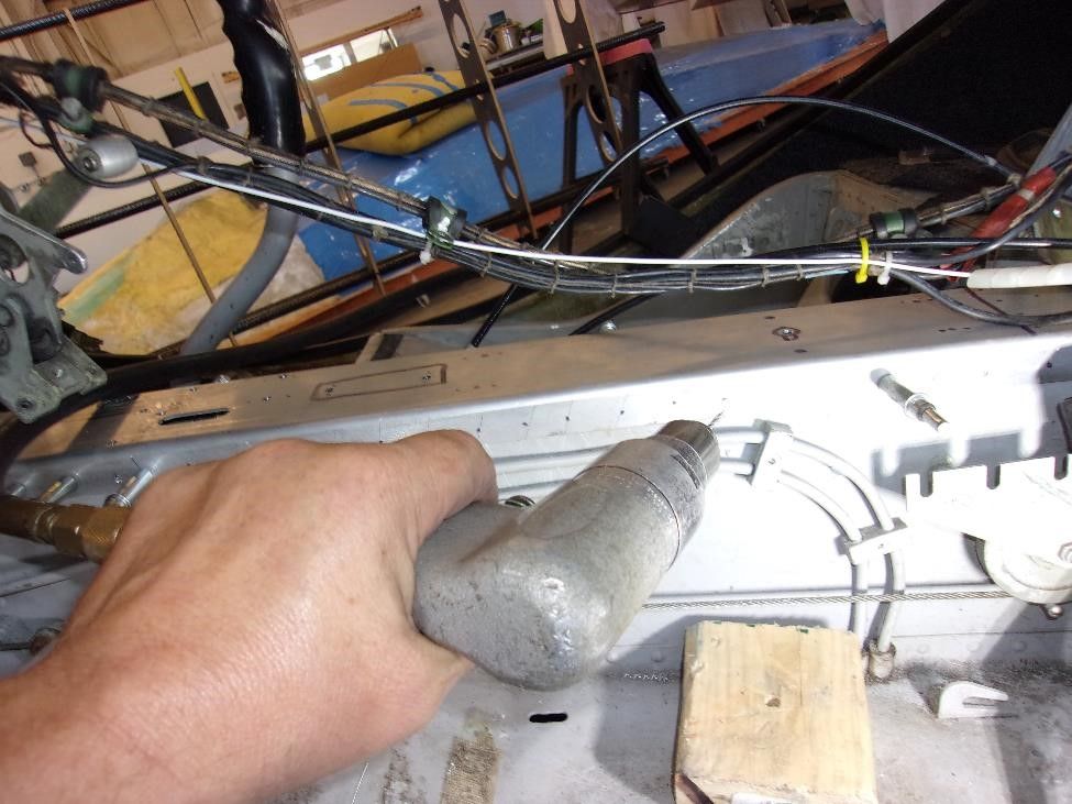

Несколько сложнее оказался метод разметки на пилотской стороне. Там остались закрепленными трубки от подачи воздуха от Трубки Пито и СТатического Порта. Крутить мне их не хотелось пришлось прменить нестандартный метод как раз подтверждающий что мерительные инструменты здесь не нужны. Использовал просто лезвие. А когда надел крышку и уже даже для лезвия щелочки не осталось - взял чертилочку чуточку подтянул укрепленные трубки. Пневмодрель стала очень кстати с ее помощью все отверстия оказались в нужном месте в правильной досягаемости

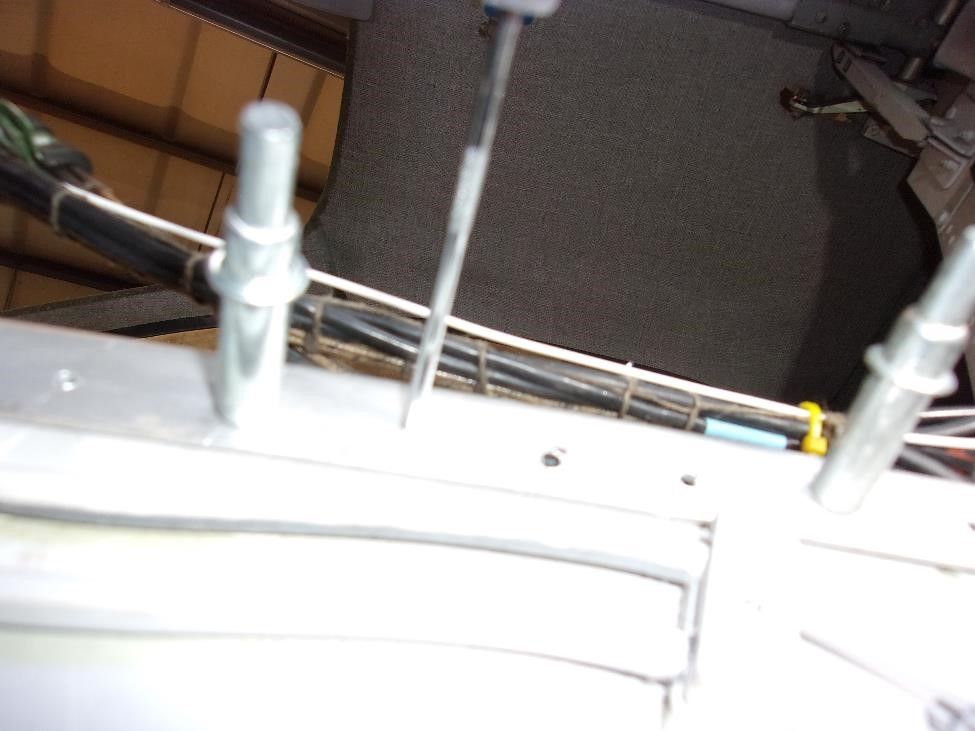

Еще одна сложность в разметке пилотской стороны: это нежелание отверстий "сходиться" (высверленные клепки больше по диаметру чем пилотское сверло #30 которое я использую для наметок) чтобы свести две поверхности - притягивал внутреннюю плоскость коробочк Г-образным шилом В общем в целом надо безмерно поблагодарить Уважаемого GRAMOPHONKEN за подсказку Думаю пргодится этот метод очень многим в случае подобной необходимости поиска отверстий в непонятных местах

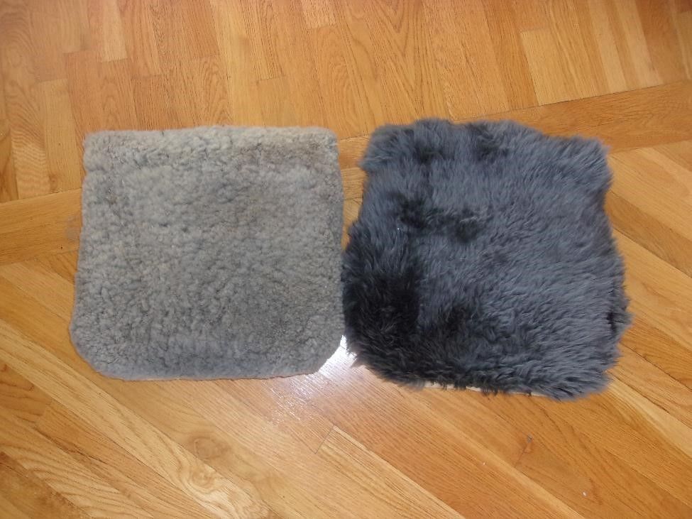

Моя самая лучшая половиночка сделала ремонт сидушки. Кажется я где то показывал до какой степени пилотское кресло протерлось. Вот как выглядит сейчас
Каким Все Было Ранче
