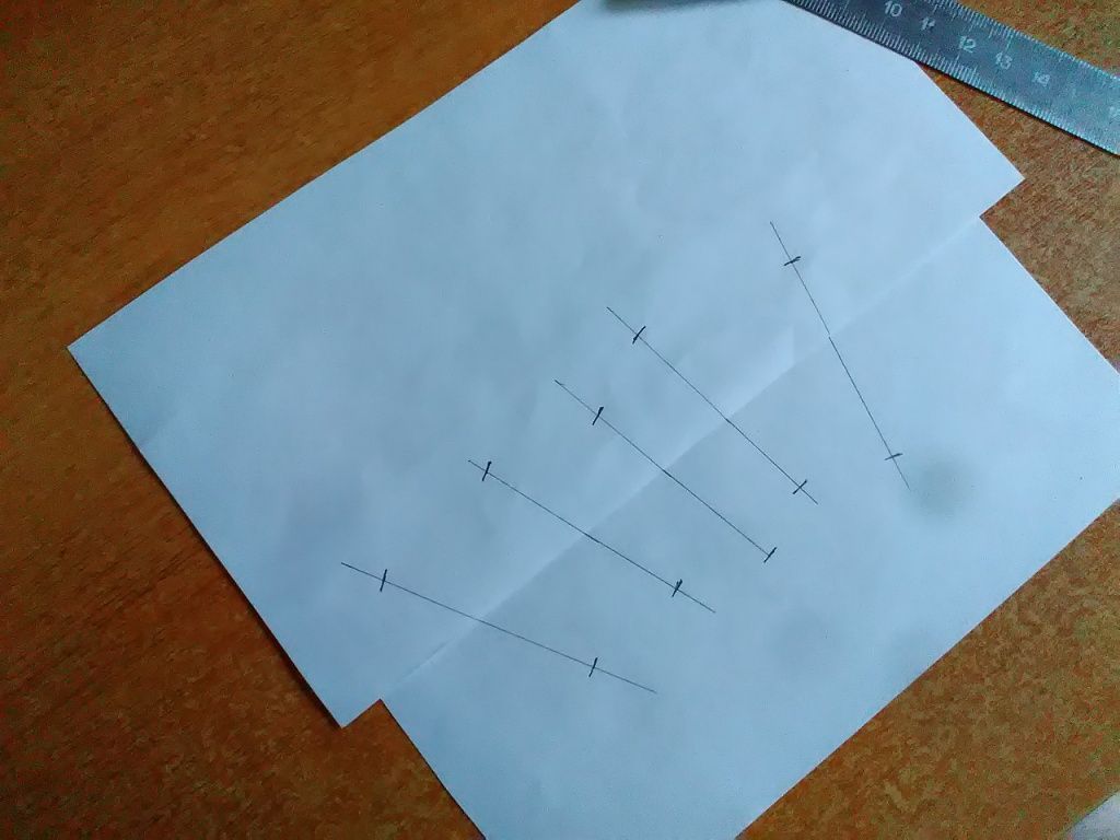

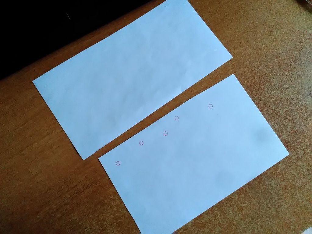

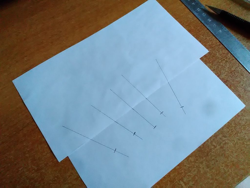

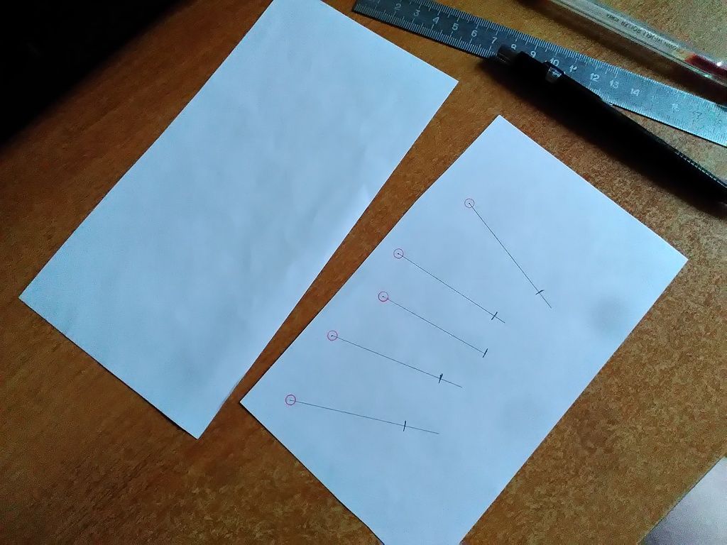

В подобных случаях, я перевожу отверстия простой разметкой. Сначала провожу линии через центры существующих отверстий в сторону которая не будет закрыта листом без отверстий. Потом делаю поперечные отметки на этих линиях на одинаковом расстоянии от центра отверстий. Далее, после наложении нового листа, использую эти линии для разметки центров отверстий под листом и это работает хорошо. Если есть сомнения в точности рассверленных отверстий в новом листе, можно перейти на больший диаметр заклепок.
хороший прием
...а я бы попытал с шаблоном/кондуктором заморочиться 🙄 т.е. сначала перевести отверстия с короба на металлическую ленту, а с ленты на крышку, при этом конечно есь геморройчик с базированием такого кондуктора, но в принципе почему нет? 🙂

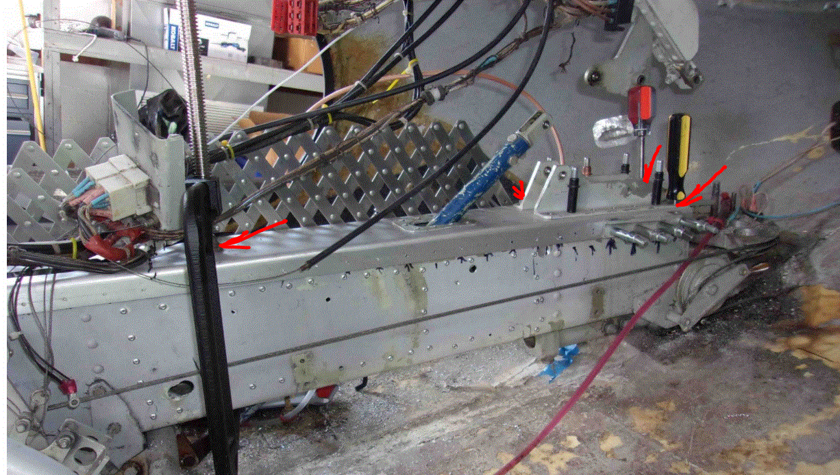

Решение купить этот самолёт - было "дурацкое", качество ремонта - это ВООБЩЕ ужас!
"Наслаждайтесь" тов. А.Веггер "искуством" Вашего(под вопросом) труда 😆

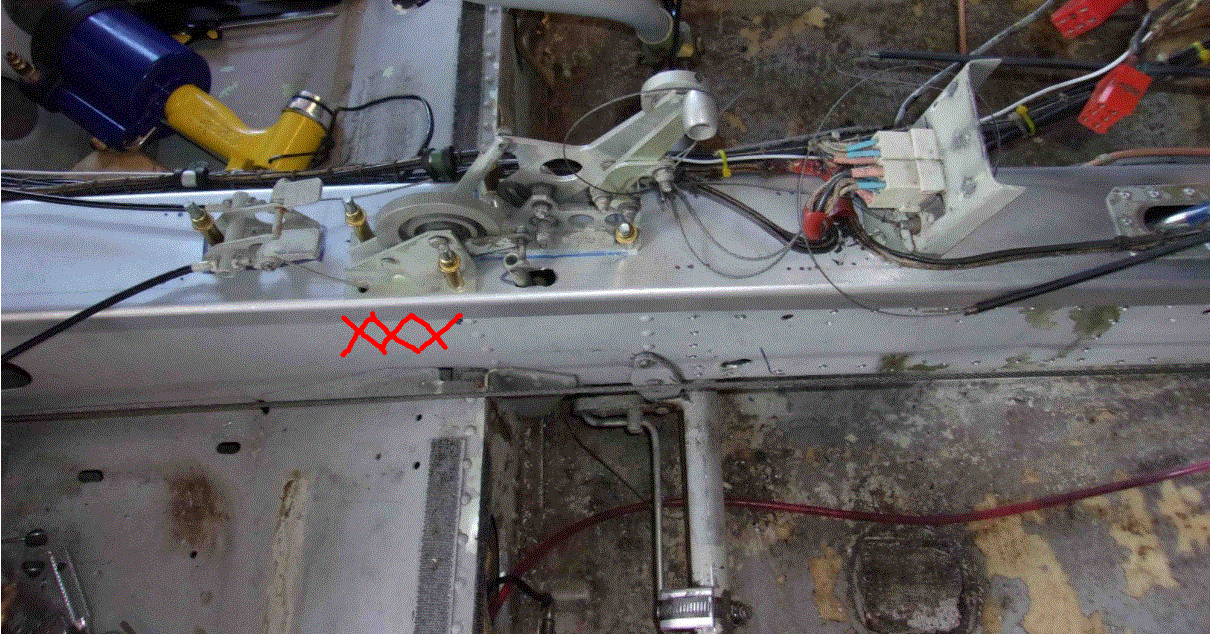

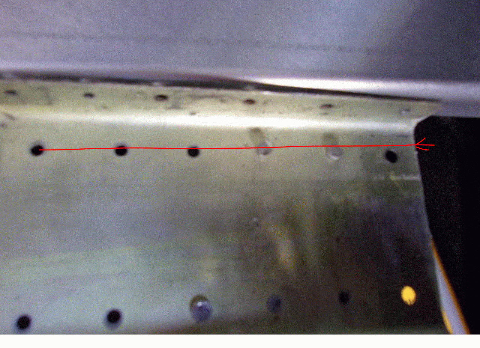

Очень наглядная картинка , но к сожалению не работает в данном случае . Плоскость не имеет точки привязки. Хорошо для листового варианта - практически бесполезно для уголка. Ну или в нашем случае еще круче - швеллер - отверстия переводить нужно на двух плоскостях соответственно. если одна может сойтись вторая без привязки по горизонтальной плоскости - швах Соединение двух элементов критично по креплению крышки сверху. Для этого случая и установлены две соосные привязки вот тут Плостости удалось свести только после тщательного обжатия крышечки на коробочку при помощи струбцинки и болтового крепления . В общем пока что метод научного тыка в соотношении время / качество в общем выигрывает
Произвольно, из центров отверстий (синь).
Накройте отверстия листом. Линии дадут координацию на цента отверстий.
С уважением.Посмотреть вложение 441624

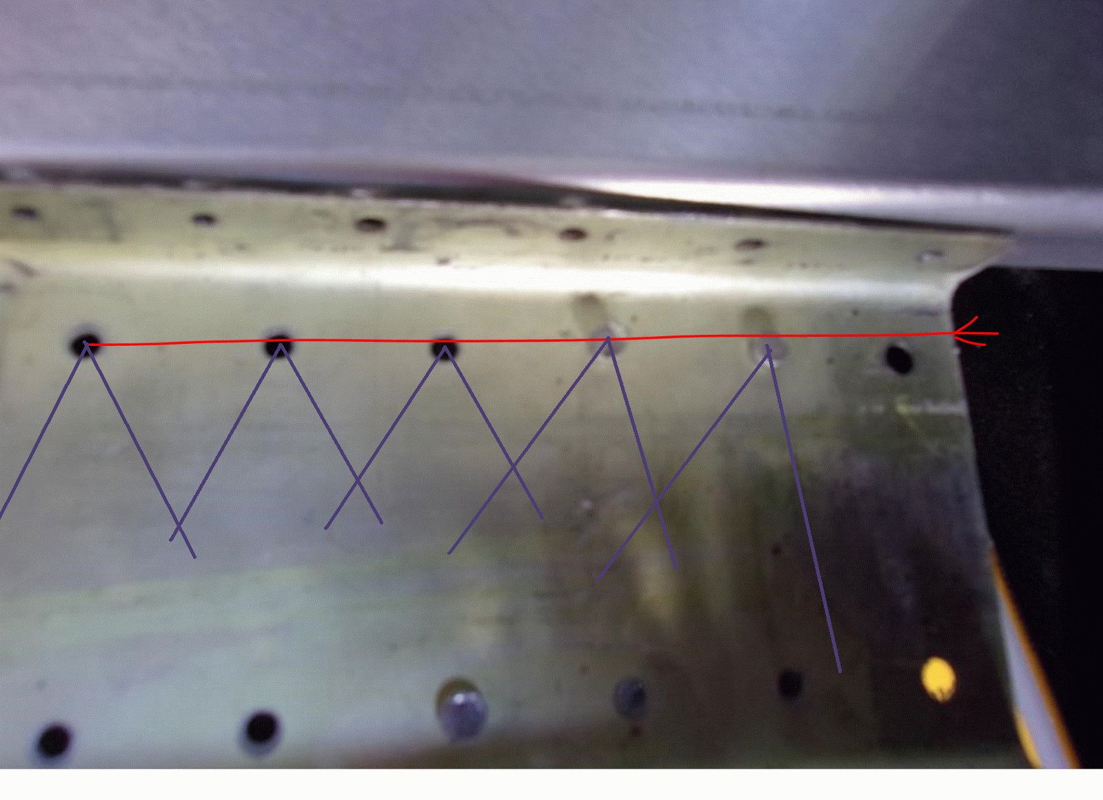

кстати а вот это замечательный прием. Отличная идея СПАСИБО Уважаемый GRAMOPHONKEN. очень просто и наглядно.

дык, Андрей Васильевич, это ж неким образом то же, что предложил Yakovlyev, как говорится "те же яйца, только вид сбоку"(с)
Ну здесь налицо очень наглядное повествование. Все подобные геометрические способы так или иначе идентичны. Используются разные способы отсчета н по сути - это поиск местоположения точек в пространстве. В случае описанном Уважаемым Yakovlyev и продемонстрированным Вами на листках бумаги - мы должны были бы исползовать мерную линейку или циркуль - все что угодно обеспечивая идентичность отрезков . В случае приведенном на "зубчатой" или перекрестной геометрии - размерности не имеют значения. И пересекаемые друг друга линии сами определяют местоположение точек на плоскости. Хотя и один и другой способ (повторюсь) не очень применителен в нашем конкретном случае,
Интересно: чем же эти два метода так принципиально отличаются, что первый вообще не работает в голове у Веггера?! Наверное тем, что его предложил Яковлев! 🤣
Я пояснил несколько выше чем же отличаются методы: повторюсь для Уважаемого Yakovlyev. Все эти методы ни что иное как обыкновенная ГЕОМЕТРИЧЕСКАЯ ПРИКЛАДНАЯ ЗАДАЧА поиска точки в пространстве. Задачка для 5 класса средней школы. На нашем небосклоне ее можно решать множеством способов. Было предложено как минимум три. И как ни странно все вполне сносно работаеют в случае с листовыми металлами (читаем - поиском точек на плоскости) , но не очень подходятв приложении в нашем отдельно взяттом случае с комбинацией пространственных пересечений. Итак. В первом случае описанном Вами Уважаемый Yakovlyev и наглядно представленном Уважаемым r_clone "
Требуется какой никакой мерительный инструмент : линейка , циркуль , ниточка , гвоздик - все что угодно для измерения "одинакового расстояния" В случае предложенном Уважаемым GRAMOPHONKEN (спасипки ему за картинку) ничего этого не требуется - просто надо чертить зубчатую пересекающуюся сеточку прямых линий. И все
Я продемонстрирую этот метод на задней половинке моей крышечки - сама крышка уже зафиксирована в своем положении на балочке. Специально наглядно покажу как это пoлучится вот здесь когда буду в Ангаре
