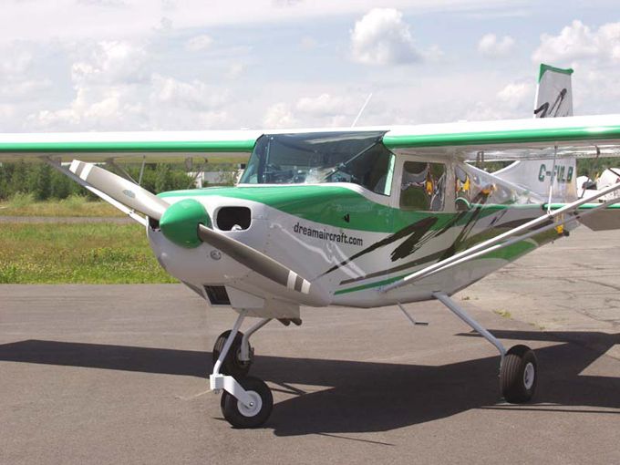

еще фото
    51,1 КБ · Просмотры: 308
Плохо, Саша, читал. Двигатели с компрессией 7.5 для автобензина не ниже 92, если 8.5 - то авто95-98-или-100LL, если 10.5 -то только 100LL. Соответствено и мощща одного и того же наименования движка отличаются кратно 10л.с.
Булат!
Мне кажется, что Вы заблуждаетесь... А Squawk на своём сайте даёт некорректную информацию, которая вводит людей в заблуждение...
Вот, что написано на сайте производителя:
Model O-360/IO-360:
- Compression   7.2:1   or   8.5:1  or    9:1
- Fuel                  87     or     91    or    100LL
- Horsepower      170    or    180   or    185
Только никто не учёл, почему-то, что указаны октановые числа бензина по моторному методу (а не по исследовательскому)!!!  Поэтому, бензин с октановым числом 87 по моторному методу, будет соответствовать, примерно нашему бензину Аи-98 (с октановым числом 98 по исследовательскому методу)!!! И движок, который может работать на нашем Аи-98 будет иметь только 170 л.с. А мотор со степенью сжатия 8.5:1 должен "кушать" бензин с октоновым числом 91 по моторному методу (это авиационный бензин, по-моему  с маркировкой AVGAS-91/96). Ну и мотор со степенью сжатия 9:1 может кушать только AVGAS 100 LL.
Model IO-400:
- Compression 8.7:1
-  Fuel 100LL
-  Horsepower 215 HP
По модели IO-400 вообще производитель не предлагает никаких вариантов! Только степень сжатия 8.7:1, только AVGAS 100LL и только мощность 215 л.с.! Где Вы увидели автобензин? Где Вы увидели степень сжатия 7.5:1 и 10.5:1 ??? Где Вы увидели другие мощности, предлагаемые производителем???
С уважением, Сергей.
А еще там русским английским языком написано, что в этих двигателях категорически нельзя применять бензин, в составе которого есть спирты. А в России практически весь автобензин - со спиртовыми добавками. Т.ч. есть прямой резон поглубже разобраться в вопросе.
Я в английском - несилён.... Но по имеющейся у меня информации, во всех движках, будь то Лайкоминг, Матитук или Супериор категорически запрещено применять бензин, в составе которого есть спирты.
Но опять же, в Тольяти летает RV-9A с Матитук под наш Аи-92. По отзывам хозяина - пока всё нормально! Двигатель работает штатно.
Вопрос со спиртами, насколько я знаю, делится на две части. Первая состоит в том, что раньше в двигателях Lycoming и Teledyne были резиновые детали, которые разрушались спиртами. Эта проблема вроде бы в современных двигателях решена и STC (дополнения-индульгенции к сертификату типа) выдаются без проблем на большинство двигателей.
Вторая часть:
"2. What is the type and minimum grade of fuel?
The 180HP engine is approved for 91 octane unleaded auto fuel and a minimum of 100LL-aviation fuel. Superior recommends 100LL, although this is not a requirement. A 170HP, 87 octane version is also available with 7.2:1 compression ratio pistons. The 185HP version which incorporates 9.0:1 pistons requires the use of 100LL.
3. Does this mean I can use auto gas?
The XP-320 and the XP-360 Engine can operate and perform at rated power using unleaded fuel. When operating on unleaded fuel, Superior recommends using fresh, premium auto fuel available at a major brand, reputable gas station. Acceptable fuels are specified per ASTM D-4814. NOTE: Use of auto fuel blended with ethanol or gasohol is forbidden. Ethanol (alcohol) mixed with unleaded fuel can cause vapor lock, carburetor ice, reduction in range, carburetor problems and damage to the fuel system. The use of an alcohol (and water) tester is recommended."
Это два вопроса из Ч.Т.О. по двигателям XP на сайте www.xp-series.com
Переведу:
"2. Каков тип и минимальный сорт бензина?
Двигатель 180 л.с. допущен к эксплуатации на неэтилированном автобензине с октановым числом 91 и небольшой частью авиационного бензина 100 LL. Superior рекомендует 100LL, хотя это не является требованием. Имеется версия  170 л.с. для бензина с октановым числом 87 - со степенью сжатия 7.2:1. Версия 185л.с. с поршнями со степенью сжатия 9.0:1 требует использования бензина 100LL.
3. Означает ли это, что я могу использовать автомобильный бензин?
Двигатели XP-320 и XP-360 могут работать и показывать заявленную мощность на неэтилированном бензине. При использовании неэтилированного бензина Superior рекомендует использовать свежий бензин высшего сорта с бензоколонок наиболее известных фирм с репутацией. Допустимые сорта бензина определены стандартом ASTM D-4814. ОБРАТИТЕ ВНИМАНИЕ: Использование автобензина, разведенного этанолом или газохолом (см. прим. пер. внизу - АВМ) запрещено. Этанол (спирт), смешанный с неэтилированным бензином, может вызывать паровые пробки, обледенение карбюратора, уменьшение дальности полета, проблемы с карбюратором и повреждение топливной системы. Рекомендовано использование спиртового (и водяного) тестера."
======конец перевода=========
Некоторое сомнение вызывает  фраза "approved for 91 octane unleaded auto fuel and a minimum of 100LL-aviation fuel." Слово minimum, в принципе, никогда не переводится как "небольшое кол-во", но в данном случае по построению фразы и контексту я допускаю, что имелось в виду именно это. В том числе потому, что буквальный перевод выглядел бы глупо: "...и как минимум авиабензина 100LL". По хорошему, требуется уточнение у автора исходного текста, я напишу запрос. По смыслу "небольшое кол-во авиабензина" было бы логично, т.к. тетраэтилсвинец в авиабензине служит составной частью смазки ЦПГ и добавление его в автобензин может служить этой цели.
Ну и еще хотел бы добавить, что одна из главных проблем с автобензином - у него сильно меняется испаряемость по атмосферному давлению, в отличие от авиационного, что может преподнести неприятные сюрпризы на высотах.
Я не знаю, на чем летает Squawk, но, похоже, никак не на автобензине на поршнях, иначе он не стал бы так безоговорочно рекомендовать XP в Россию в начале этой страницы:
Про Суперьер- "Верным путем идете, товарищи!" Улучшенный Лайкоминг, да и не сертифицированный. Покупай готовый или собирай сам из кита, автом. бензин...Что еще нужно вольному человеку с руками?!
В таких советах известная осторожность никому еще не мешала из тех, кто привык отвечать за каждое свое слово.
