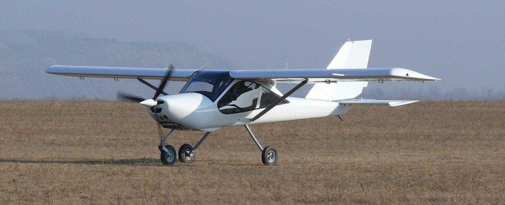

Технические характеристики ВИС-5с.
  • Двухместный самолет
    Размах крыла - 8,6 м.
    Площадь крыла - 10,9 м.кв.
    Длина - 6,45 м.
    Высота - 2,35 м.
    Масса пустого - 330 кг.
    Масса расчетная
    на перегрузку n=4 - 540 кг.
    Масса допустимая - 650 кг.
    Объем топл. баков - 90 л.
    Скорость взлетная - 80 км.ч.
    Скороподъемность
    на 540 кг. - 5 м.с.
    Скорость на 4600 об.м. - 175 км.ч.
    Скорость на 5000 об.м. - 190 км.ч.
    Скорость на 5300 об.м. - 210 км.ч.
    Дальность полета - 850 км.
    Винт 3-х лоп. - Петренко Ю.
Эксплуатация самолета предназначена для неподготовленных взлетно-посадочных площадок.
Обладает высокой маневренностью и управляемостью.
Испытан на все фигуры простого пилотажа и штопор.
    167,9 КБ · Просмотры: 261

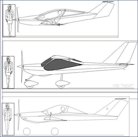

По каким нормам считан самолет ?
Я думаю, что самолет выдержит и больше судя по конструкции и качеству изготовлению.
Почему не хотите назначить массу большую ?
Зачем это лукавство, с перегрузкой +3 ?
На безопасности экономите ?
Или боитесь чего ?
Я вот сейчас делаю самолет с перегрузкой эксплуатационной +6 . И именно пилотажный. И я трачу на это драгоценные килограммы массы.
И мне не нравится, что появляются самолет с истинной перегрузкой +3 на которых можно "пилотаж делать" при угрозе жизни.
   леха (magnum), с Вами есть желание общаться, с человеком работающим и пытающим истину. Самостоятельно по мимо лекций с первого курса окунулся в эту прочность и аэродинамику , нормы, и на любой вопрос к старейшим -  все посылали в билиотеку... автор такой-то ...страница такая-то.
  Сам зарекся никого таким образом не посылать. Но по работе временем ограничен здесь на форуме клавишу давить. Приезжали-бы к нам в гости, быстрее поделился своим маленьким опытом.
      На вопросы  постараюсь  ответить коротко .
Аэродинамические нагрузки на плоскости - Нормы прочности спортивных планеров 1968 г.
- расчетнае случаи, циркуляции на любое крыло в плане и удлинение, диограмки распределенной нагрузки на рули и оперение, и многое еще полезного.
Посадочное приспособление - шасси.         - Нормы прочности самолетов 1947 г.   Понятнее расчетных слусаев ничего не нашел.
  Нагрузки на органы управления  и требование к остальным системам.          -  Единые нормы летной годности ( Joint Aviation Reguirements) JAR-VLA , 1990 г. для самолетов массой до 750 кг.  Но в формулах встречаются эмпирические коэффициенты  непонятного происхождения и напрочь отсутствуют по ссылкам расчетные "фигуры". Пользуемся избранно.
  Во всех прочносных авторских источниках  эти нормы эксплуотационного нагружения есть избронно.   Здесь нужно иметь под рукой большую библиотеку.

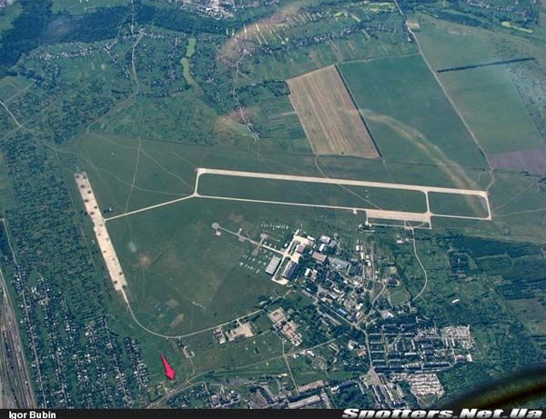

Слава прилетай ко мне , полоса 2700, стрелочка указывает на  "фазенду"
    62,1 КБ · Просмотры: 279
   Коля, спасибо за приглашение. Прилечу или на колесах в следующий раз после двадцати с лишним лет, думаю не важно. Аэродром сохронил в базе.
