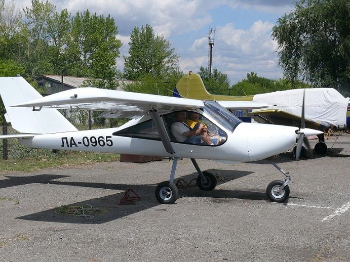

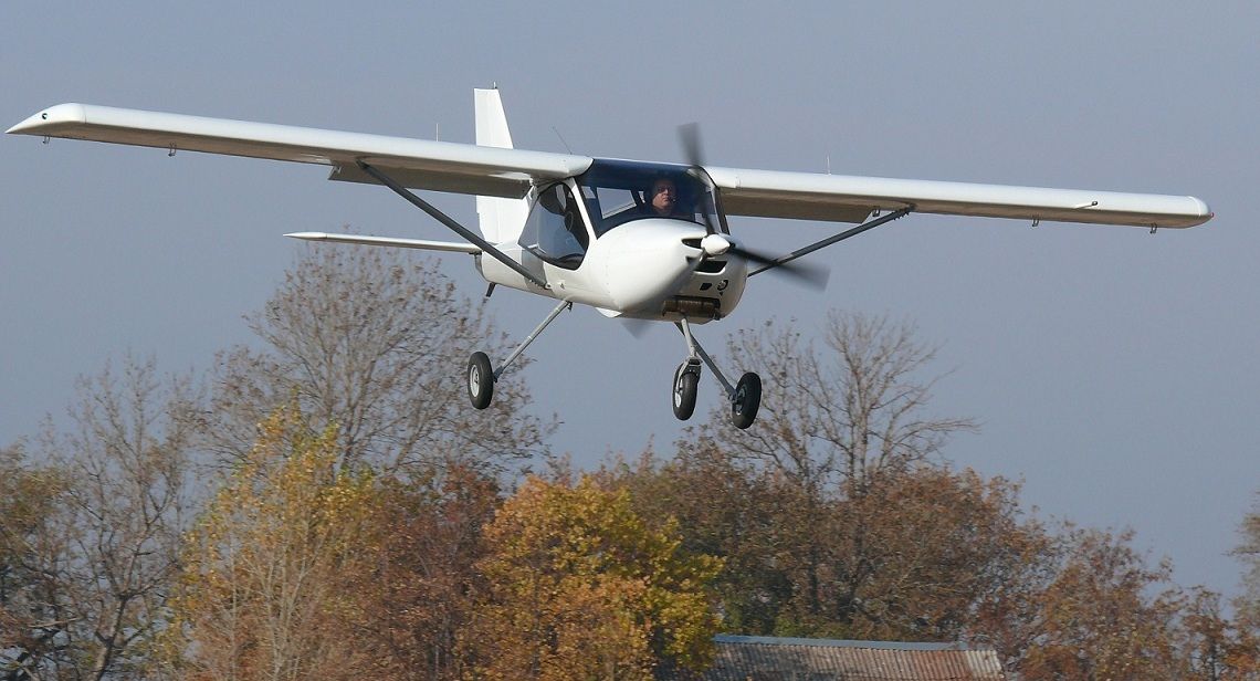

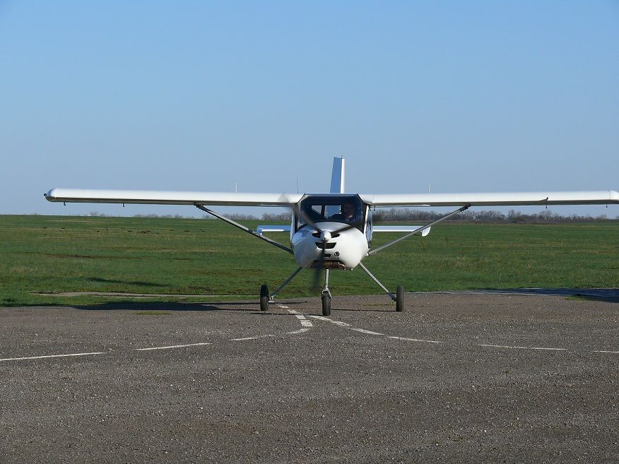

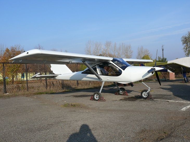

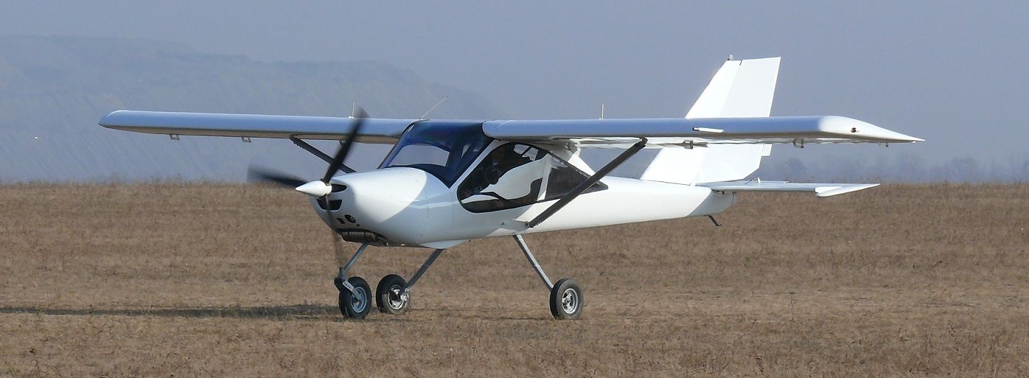

Владелец подбросил немного фотографий.
   Что за полоса висит , никто не знает.
    96 КБ · Просмотры: 294
ВИС-5 на стоянке.

ВИС-5. На старте.

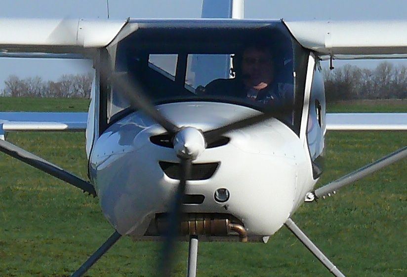

ВИС-5.  Почему-то летчик один остался. Наверно пассажира сбросил.

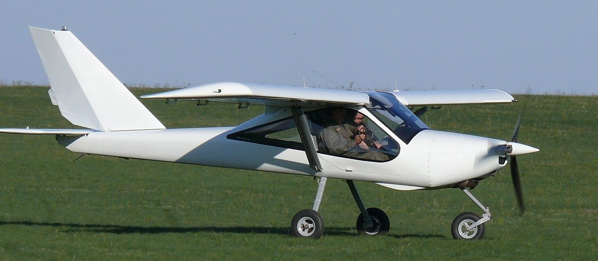

             ВИС-5.    Фотограф молодец!
    Отобразил истинную красоту и дизайн самолета.

  ВИС-5.

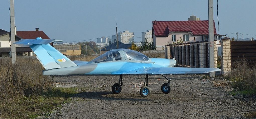

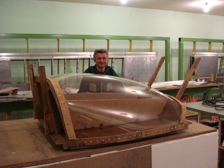

    Виктор сделал завершающий агрегат - самую сложную и впервые непредсказуемую работу - это фонарь.
    Не судите строго человека, который делает свой первый самолет.  На оснастке повелся на " подножный корм" - остатки ДСП от соседей. Как с последних сил выживания хватался за травинку.
    82,4 КБ · Просмотры: 272

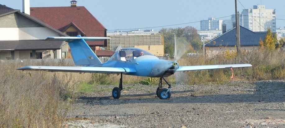

Уже два месяца Виктор делает тренеровочные пробежки по деревне Харькова. Отрабатывает развороты относительно одного калеса. Регулирует заслонки радиаторов. Взвешивает самолет с разной загрузкой пилотов и топлива - проверяет центровку.
    103,8 КБ · Просмотры: 232

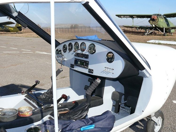

На сегодня самолет полностью готов к полету.  Теперь техническая комиссия и регистрация. Так решил Виктор.
    89,5 КБ · Просмотры: 246
