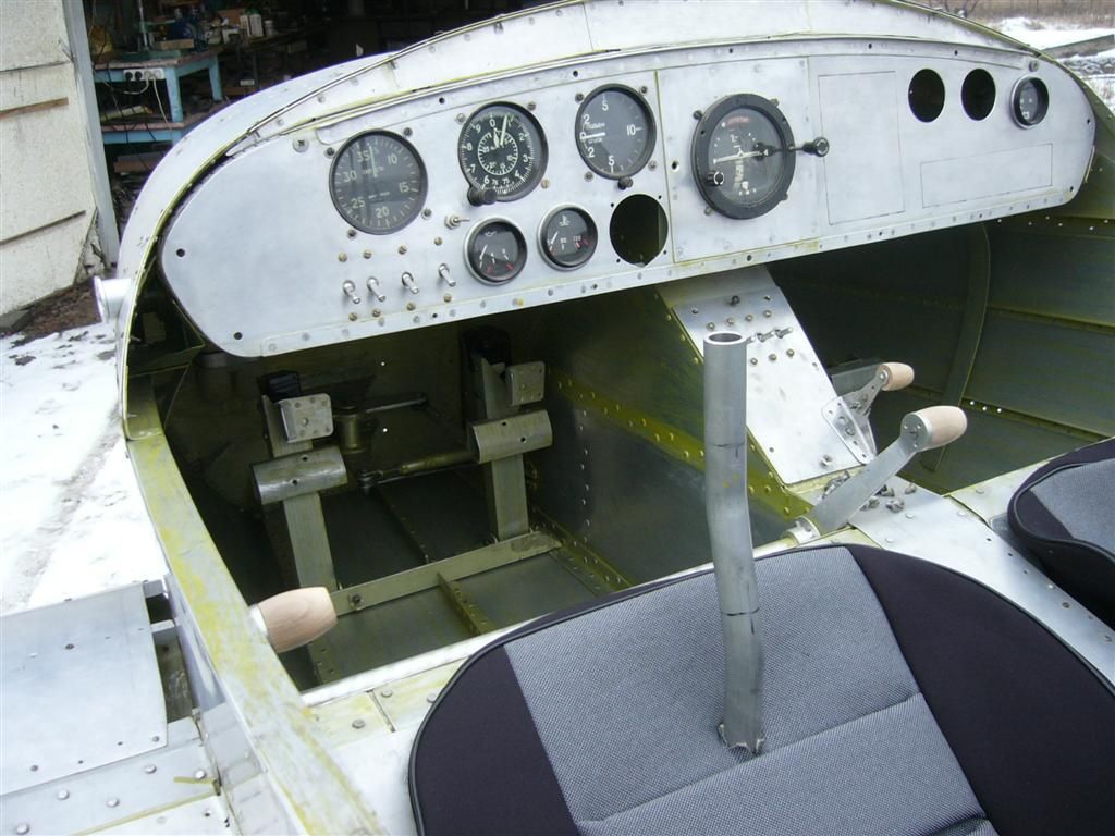

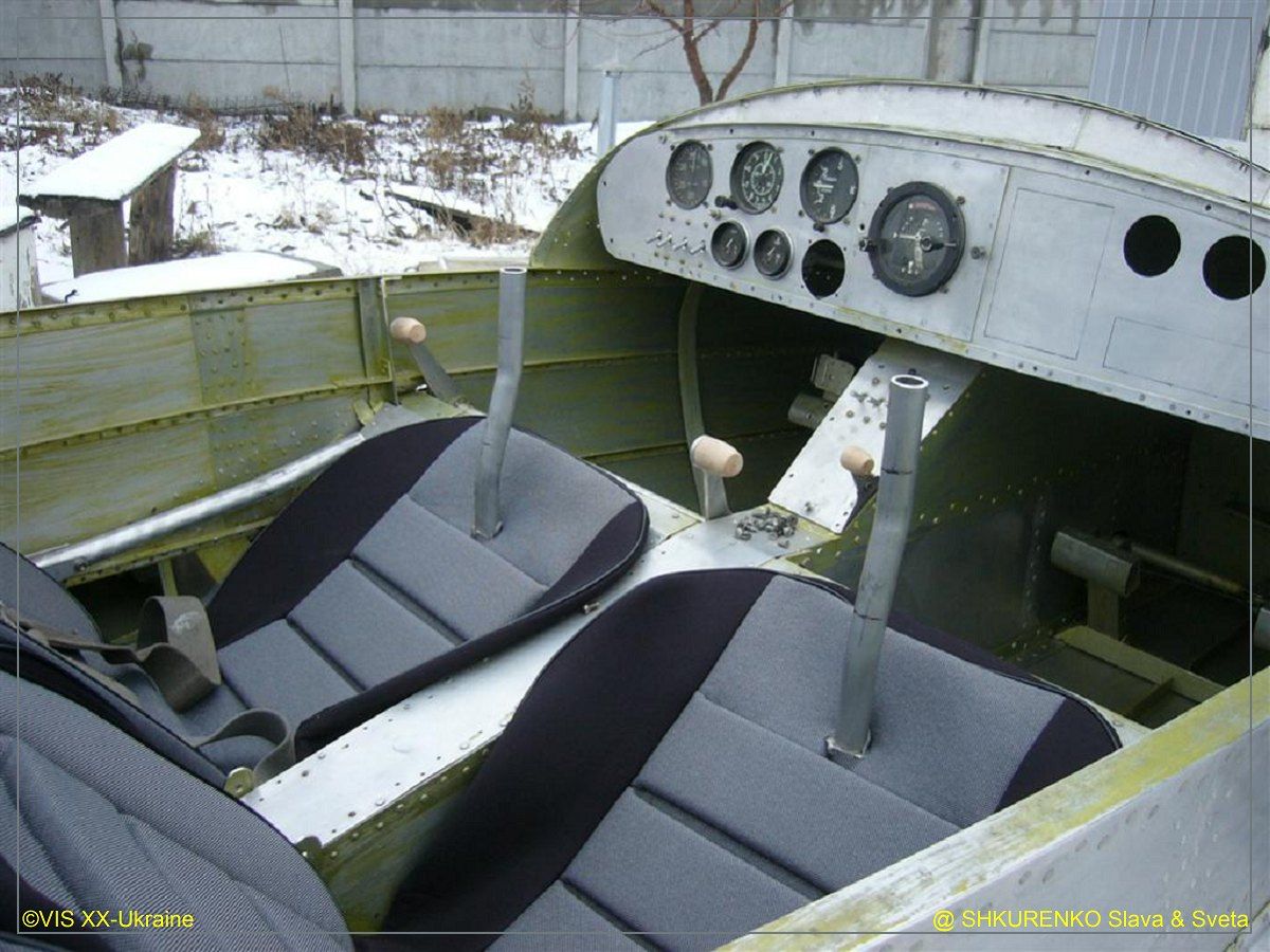

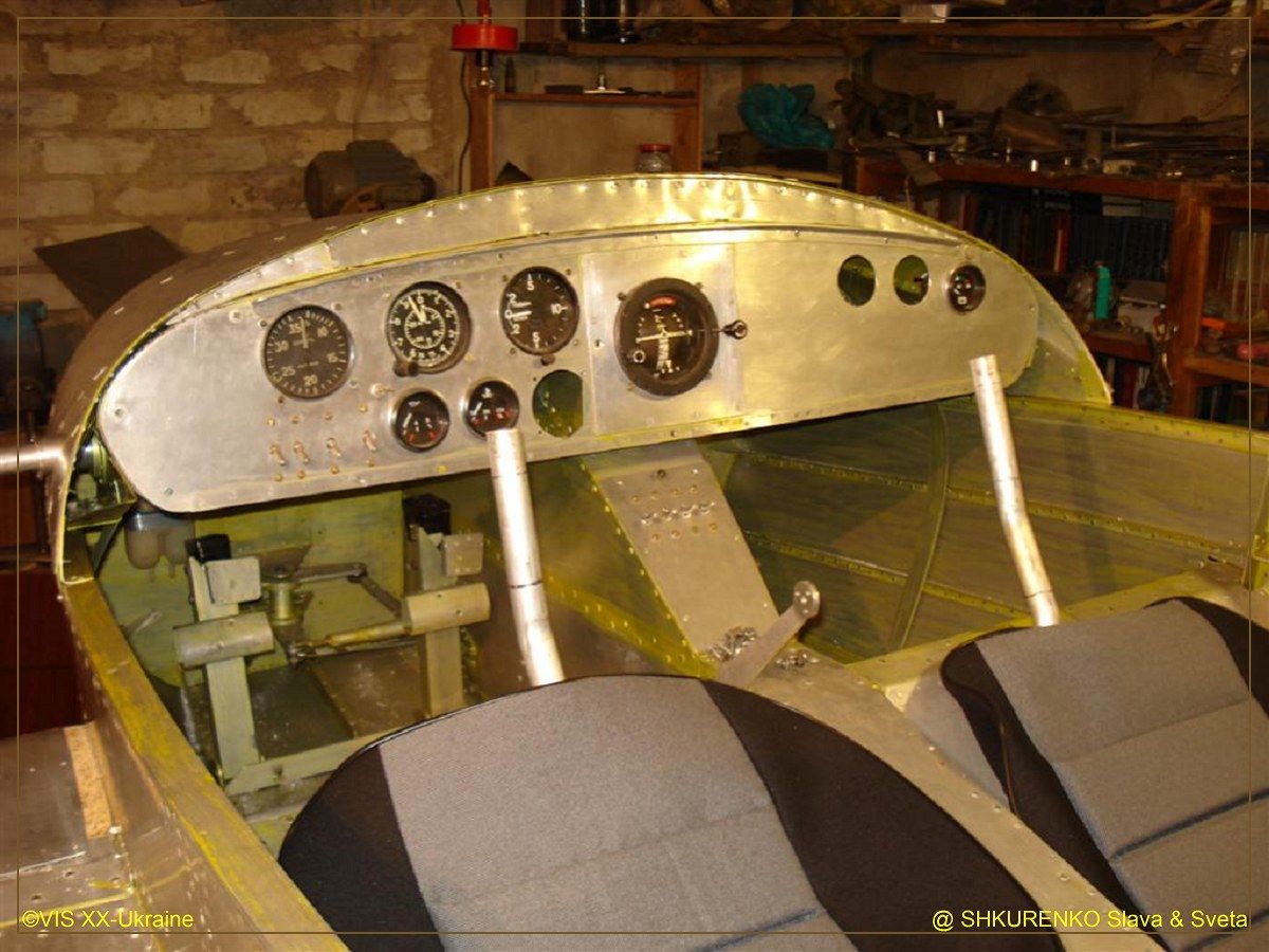

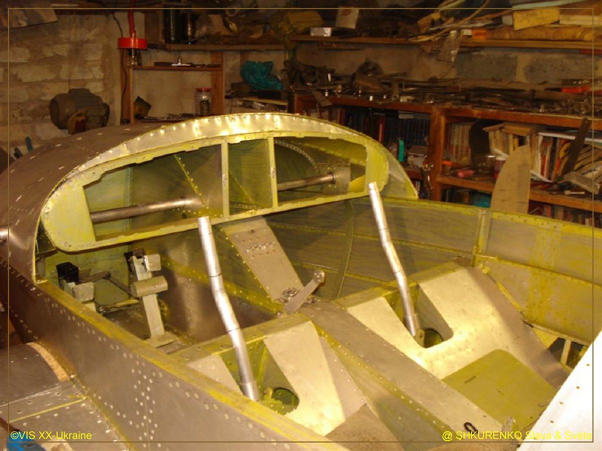

Всё красиво но зачем перекрывать себе обзор ? Можно было пониже опустить ?
    90,1 КБ · Просмотры: 276
...наверно это конструктивно задумано!
...да и вроде БЫ как - обзору из кабины не помешает!

...здесь виднее "задумку"

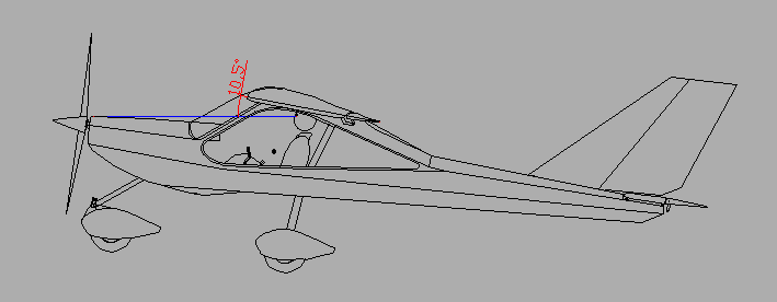

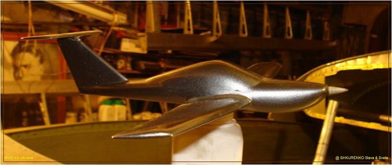

   А началось все с рисунка, который понравился Виктору.
  Моя месячная работа меньше процента: чертеж общего вида, объемная сетка, прочносной расчет  и все.   А остальную внутреннюю начинку Виктор сам додумывал. И потом четырех-летняя самостоятельная работа. Возможно пятый год пошел.
    5,4 КБ · Просмотры: 349
Первым делом Виктор, как моделист, сделал модельку для общего представления.
    71,8 КБ · Просмотры: 265

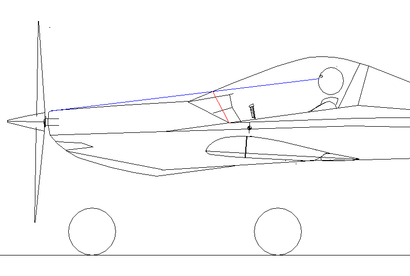

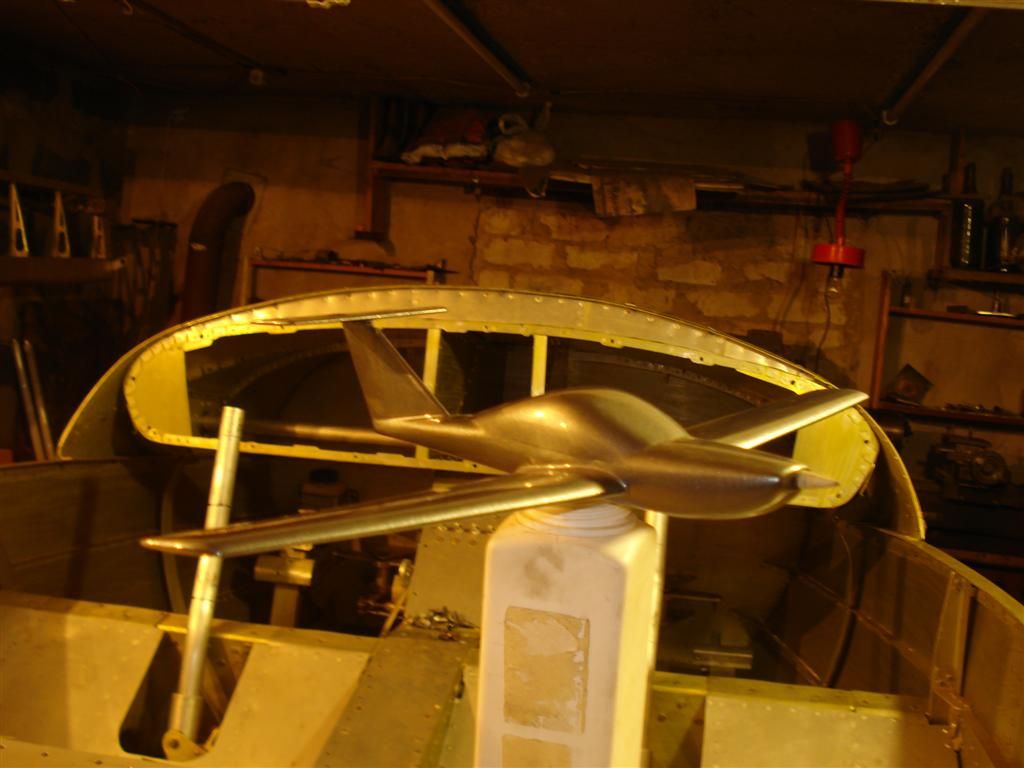

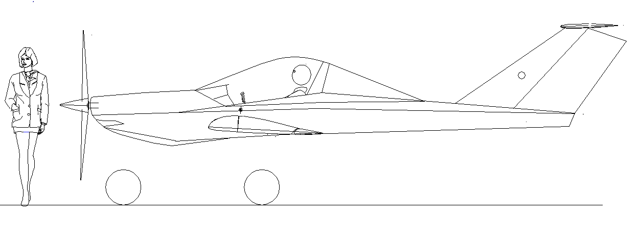

    Могу только предпологать. Возможно провел линию от глаз пилота до капота и рубанул фонарь.  Наверно хотел упростить работу. Но размер фонаря в данном случае не влияет на трудоемкость. И точка разворота фоная была определена.
    3,9 КБ · Просмотры: 306
...Что скажешь!
...Красивая "ВиС - селёдка" (Builder Victor)
...а МНЕ нарисовал ещё КРАСИВЕЕ!

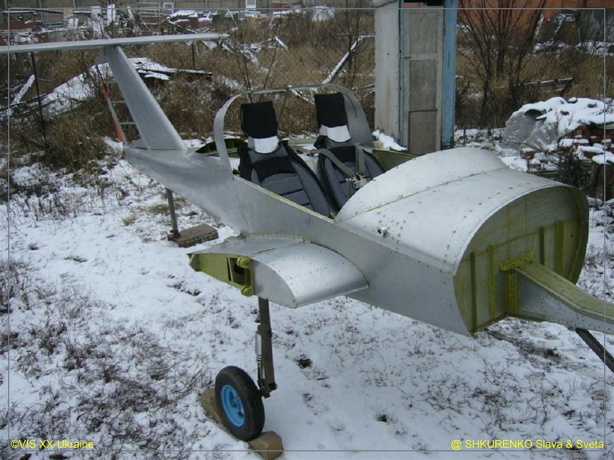

...такие стоички шасси, грубой посадки не простят! 😎
А что  ,  очень  симпатично  получается,  хотя  пилота  поднять  все  же  не  помешало  бы.  Это  ж  практически  новая  версия  ВИСа. 😉

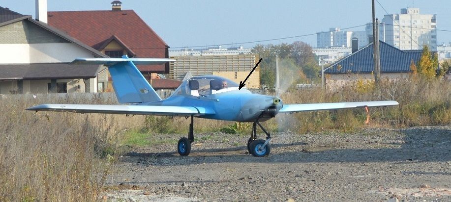

Конечно хозяин-барин. Слава я тебе ещё в Коротиче говорил про тестируемый аппарат, страдающий тем же недостатком. В полёте капот выше линии горизонта, на посадке тоже неудобно, надо вбок смотреть. Можно было бы приборку и поуже сделать, это не истребитель и места для будильников там хватает. Возможно и ошибаюсь, но на фотках с пилотом в кабине сложилось именно такое мнение. А самолёт получился что надо.
        Все советы запоминаю на будующее.
   А практически как Вы летели в зоне,  держа капот в горизонте.
  Угол установки крыла 10 с лишним градусов соответствует Коэф. под. силы 1  и  скорости 90 км.ч.  Не уже ли зону утюжили?  Провернул проекцию для наглядности.
     На крейсерской скорости 150 и выше самолет в горизонтальном положении и обзор будет нормальным.

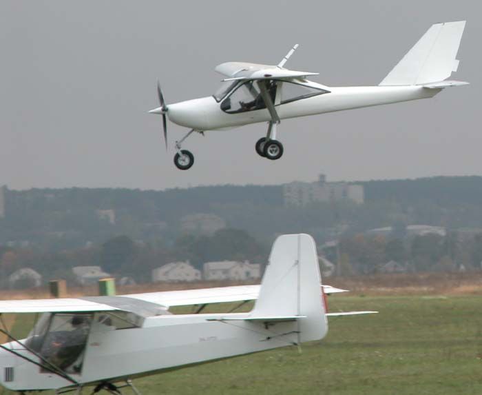

/// скорости 90 км.ч.  Не уже ли зону утюжили?
...наглядный пример! На выравнивании.
...ВиС на посадке(смотреть фото!) Зачем вбок смотреть? И так всё видно как на блюдце!
...(хотя при выполнении посадки на любом другом летаке необходимо смотреть скользящим взглядом влево вперёд(вбок)в направлении снижения под углом близкому 20...25 градусов!)
...важнее быть готовым в момент приземления к парированию разворачивающего момента влево :exclamation
...Слава ты применяешь профиль, который теоретически "не срывается", но а практически - на какой скорости начинает "валиться"...
    25,8 КБ · Просмотры: 262
