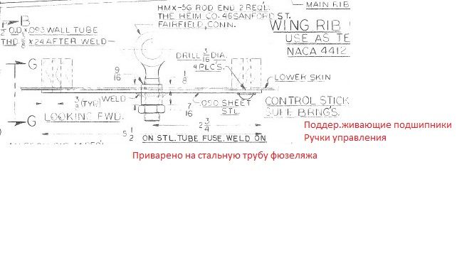

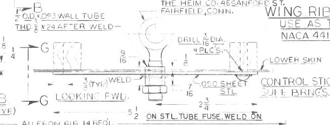

Вопрос к КСВ как к строящему  🙂 на чертежах, что здесь на ветке, вот такой узел в крыле. Откуда он??? чего то не найду
    30,9 КБ · Просмотры: 356
Пока тоже не пойму к чему это относится, то ли крепление элерона ?? или нет.
Судя по надписям это часть крепления ручки управления. Я перевел красным эти надписи.

Спасибо. И правда. Стало все понятно.
Да не за что.

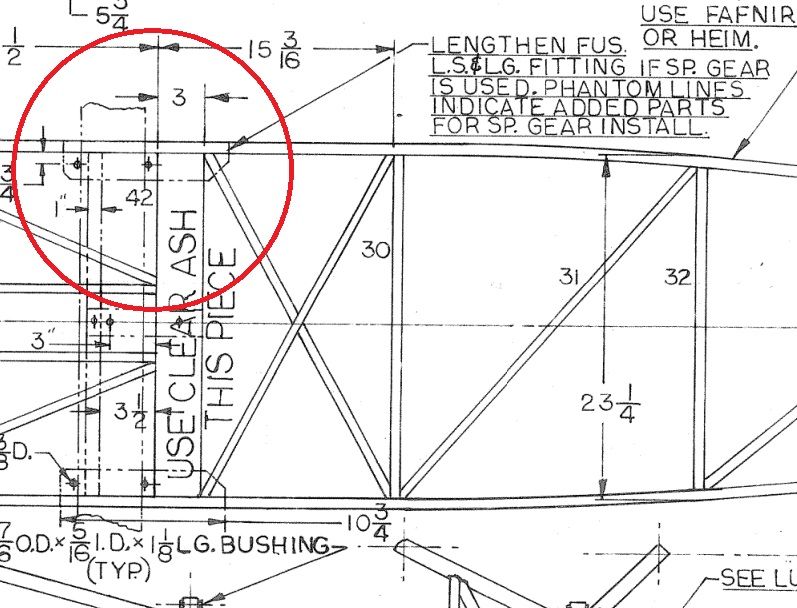

Про этот узел не подскажите???
Это узел крепления рессоры
Это понятно. Я так понимаю такой узел делается только при использовании листовой рессоры?
Там написано: "Удлиннить фюзеляж", я так понимаю на указаные 3 дюйма. Дальше, опять же как я понимаю: "Нужно использовать L.S и L.G. крепления, если используется стандартное (указаное в чертежах) шасси". Дальше: "Прерывистыми линиями указаны дополнительные части если используется специальное (нестандартное?) шасси".

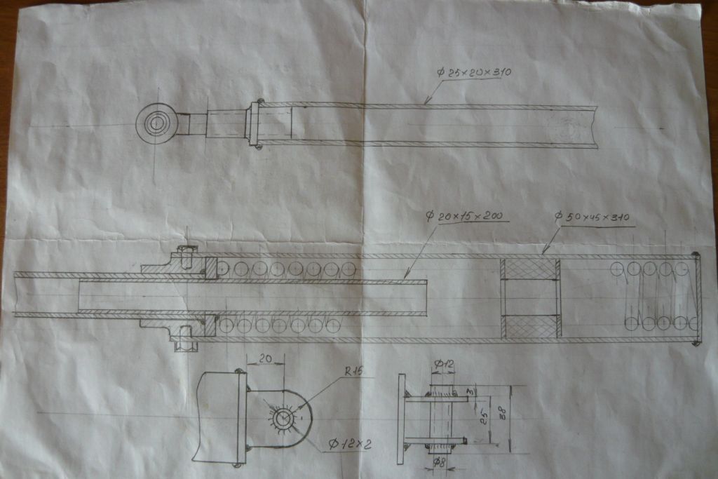

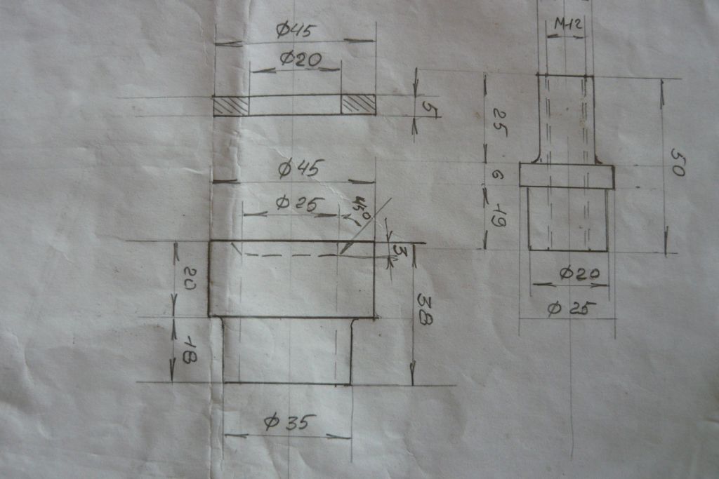

Я например в этих чертежах ничего сложного не вижу. Все понятно и без перевода. А шасси я бы делал пирамидальное. Ход получается  что-то около 120 мм. Для наших площадок то что надо. Как-то вычерчивал его в натуральную величину в переводе на метрическую систему. Если не выбросил то постараюсь выложить, если кому интересно.
Выкидывайте конечно, думаю многим будет интересно. А в чертежах действительно нет ничего сложного. Просто крепление для ручки управления не на том листе чертежа разместили,  🙂 что вызвало небольшое непонимание  🙂
Вот.

Ребята  на  дельтах  многие  применяют  амортизаторы  от  тяжелых  мотоциклов, так  проще, а  вес...ну, потяжелее  конечно  зато  есть  в  маге  в  случае чего.  На  Пушере    я  бы  вообще  отказался  от  амортизаторов  заменив  из  большими  пневматиками  низкого  давления.
