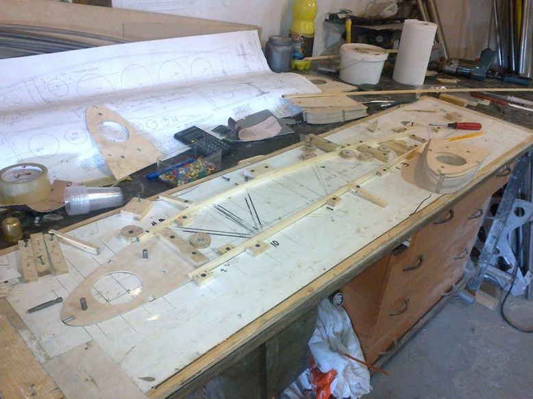

Для начала занялся изготовлением нервюр,решил делать комбинированные не так как на чертежах,а ферменные с фанерным лобиком вот такого вида.Не в ущерб качеству и прочности ,но по трудоёмкости несколько проще чем оригинальные где полки с пазами в которые загоняется фанера.
    79,1 КБ · Просмотры: 312
В крыле присутствуют четыре группы нервюр,несколько отличные по конструкции друг от друга,это силовые со стрингерами(корневые концевые),в области элерона-короткие,в корне крыла укороченные для вклейки полукруглой бобышки вместо нормальной законцовки( я так и не понял зачем это сделано,но буду придерживаться конструктива)

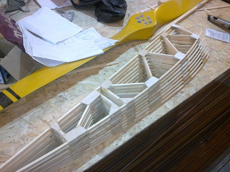

ну и полнопрофильные ,на фото ниже

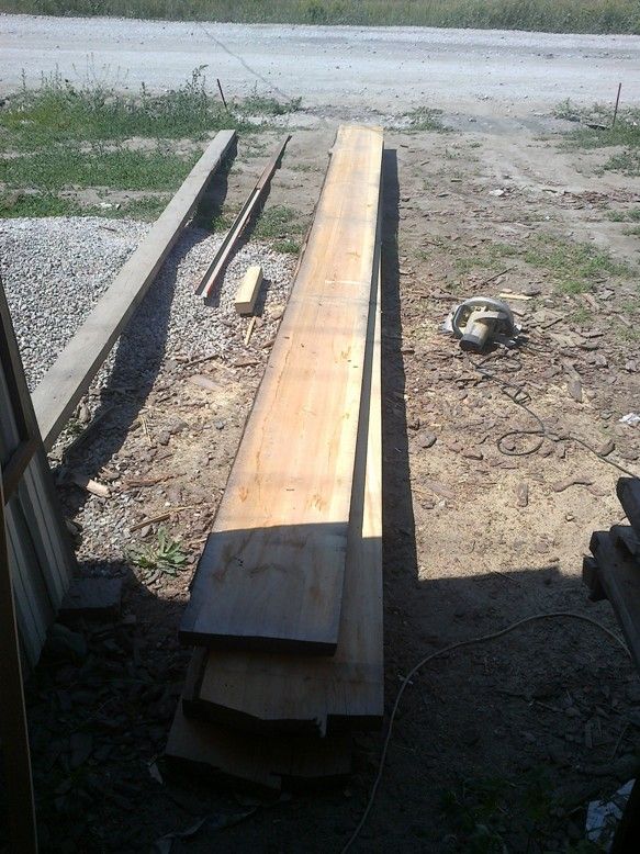

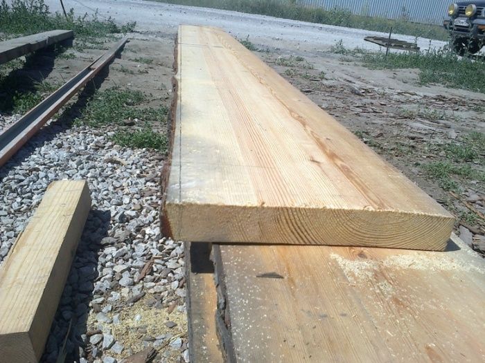

На фото сверху трубы для фюзеляжа Ст20 полный набор всех практически диаметров,я даже удивился что так легко удалось их заказать и купить.
Еще попалась отличная сосна на лонжероны,естественной сушки около 2-х лет шестиметровые плахи на 50мм без единого сучка.
напилил себе с запасом,спиливал брусками 26х50 с краёв доски до тех пор пока количество слоёв позволяло уложиться в норму.
Если кому есть необходимость брусков на лонжероны до 4,5-5 метров длиной,то можете обращаться, запасы такой доски еще имеются.
