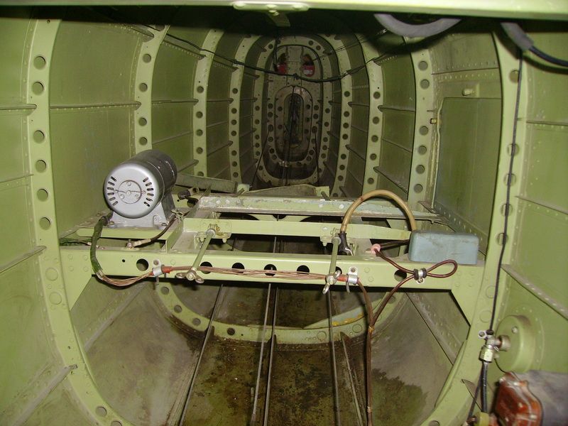

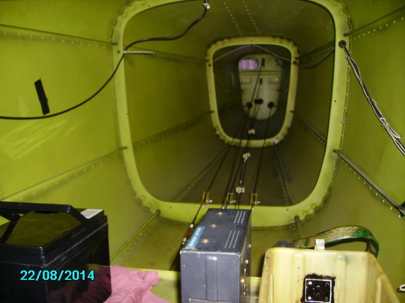

Як-52 очень серьезная по конструкции машина. Цессны по сравнению с ней - кит набор. Для сравнения посмотрите например внутри балки Як-50(у 52 аналогично) и Цессны-172 (фото внизу). Электропроводка Як-а выполнена на уровне боевых машин конца 70-ых. Все в 52-ом на ШР-ах, все контрится, все шплинтуется. Хотя Як-52 не предусмотрен для этого, но при установке РВ его ПНО позволит летать ДСМУ по ОСП. А при установке светотехники можно и в НСМУ. Заменой всего ПНО и проводки на современные сегодня уже никого не удивить. При правильном хранении и эксплуатации такой 52-й прослужит еще не один десяток лет. При щадящей эксплуатации и использовании качественного ГСМ 1500 часов до первого ремонта для М-14п - не критично.
Навряд ли в ближайшее время будет создан такой же серьезный аппарат. Не забывайте что прадедушкой Як-52 был Як-18. В процессе 30-ти летних модернизаций и преобразований 18-й превратился  в 52-й. В течении этих 30 лет шла безостановочная работа по улучшению конструкции и двигателя Як-а. А Вы задумывались сколько лет после создания 52-го ничего не преобразовано и не создано (доработки не в счет). 35 лет.
В кабину Як-18А  впервые сел в 1979 году. Я большой фанат Як-52. Но мое мнение о будущем Як-152 очень критично. Надо оставить в покое концепцию Як-52. Оставшиеся 52-е надо беречь, лелеять, по возможности модернизировать и продолжать эксплуатировать. А Як-152 должен быть совершенно новый аппарат созданный по сегодняшним технологиям, с использованием сегодняшних материалов и на сегодняшней элементной базе. А двигатель на нем должен стоять завтрашнего дня, а не конти или лайк 50-ти летней давности.

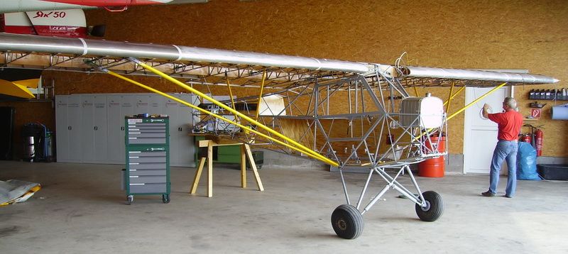

Что бы не говорили Як-152 реально запущен в производства, первый взлетит в следующем году
