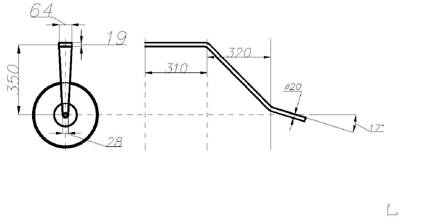

Основная рессора
    48,2 КБ · Просмотры: 406
технология выклейки рессоры.. имеется мет. ал. разъемная матрица и вертикальная печь для расп. в ней вертикально  матрицы  вверху имеется  емость с краном для эп. смолы.   в матрицу укладывается свернутый сухой  жгут из строительной однонаправленной 85 проц. стеклоткани  причем  в оси колес ст. трубки с нар. диам. 20мм  внутри закладывается стекложгут все это помещается в матрицу соед. болтами  внизу подсоединяется трубка и соед  с всасывающей частью пылесоса  все это помещается в печь нагр до 80 гр. и открывается кран подачи эп смолы хол. отверждения  смола постепенно опускаясь пропитывает стеклоткань и загустевает не успевая выйти в щели  матрицы. В этом весь фокус. сопротивление изгиба получаются 100 кг на мм кв. для сравнения у стеклотекстолита 40-45. к сведению у стеклоарматуры  до 130.  вес рессоры 3. 2кг рассч. нагр 200-220кг.
Большое спасибо за информацию. Пропустил что пластиковая, думал что из дюраля.
Композитная рессора не должна иметь переломов - все изгибы на ней должны быть плавными.
Это  да, согласен  с  В.П.  Как  правило  это  прямые  стержни  или  несколько  изогнутые,  но  не  более.  Делать  их  более  проще,  а  наконечники  стальные башмаки.
согласен с владимиром павлычем    так  получилось  теперь в этих местах слегка добавили  сечение.
рессору повторить достаточно  сложно  возможно следует исп  технологию стеклопласт. арм. там все делается за 1 минуту в том числе и полимеризация.

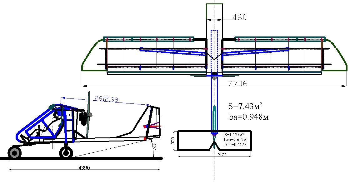

В СУББОТУ ЮНИОР  ПРОДОЛЖИТ ПОЛЕТЫ НА АЭРОДРОМЕ  ПСЕБАЙ.
Здравствуйте!
Очень нужный и интересный самолёт Вы создали! Особенно интересен он будет для тех, кто располагает скромным бюджетом, но имеет огромное желание летать. Хотелось бы узнать его основные ЛТХ и примерную стоимость планера или его основных узлов. Последнее можно сообщить в личку.
Большое спасибо, что выкроили время для ответа.
ЛЕТАЛИ  с тем же винтом  60 кг  тяги на высоте 650 м  на аэродроме ПСЕБАЙ. Имеем с пилотом 75 кг мах  105 км час обор. дв. 8000... пос. скорсть  касание земли  закр  20 гр.  40 км час взлетная 48 км час. закр . 20 гр. ..в горизонтальном полете закр. 20 гр. обороты дв. 6100 скорость 70 км час   закр  0  гр. обор. 6100  скорость  75  км час .Наверное крейсерская скорость при 7000 обор 80-85  км час.... Коэфф. подъемной силы 2.2 ед.  взлетный и 3 ед.  посадочный  - за счет  предкрылка мах углы атаки  20 гр при посадке. Эти данные могут быть полезны при проектировании аналогичной конструкции.Результаты не плохие для случая  винт  за  крылом и  отсутсвия щелевых закрылков. напомню на крыле установлен флапперон с осью вращения 22 проц. и с малыми ...20 гр . мах. углами отклонения.     ........................Стоимость планера весом 8о кг считаем  ...5-6 т  долларов по результатам сборки 5шт.   - уточним.
