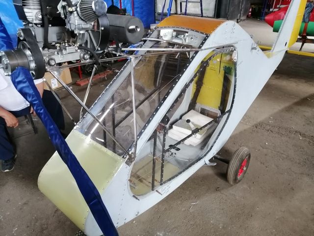

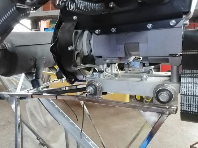

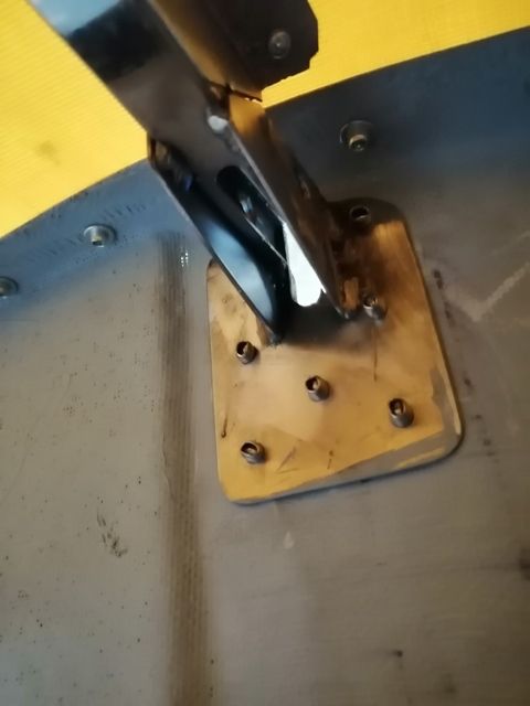

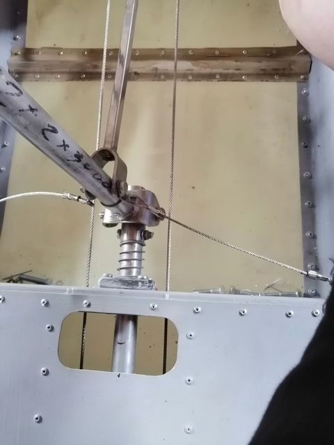

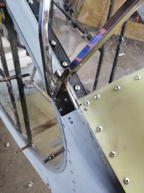

Здравствуйте все! Я неделю назад посетил Николая Павловича и пощупал всё собственными руками. К сожалению, экстренная командировка не позволила разместить тут фото и прокомментировать увиденное. С удовольствием восполняю...
Да, к стати, при своём росте 191см, я без затруднения разместился в кабине нового "Юниора".
Николай Павлович ответил на все мои вопросы и позволил всё сфотографировать. Там в фотографиях будет видна доработка редуктора под тянущий винт. Я размещу фотографии все подряд, так как пока не разобрался, как в тексте вставлять.
Очень понравились многие решения - всё очень просто и функционально.
ВНИМАНИЕ! На фотографиях самолёт в процессе сборки, поэтому там встречаются клекосы, отверстия без клёпки и временный крепёж.

А нужен ли кожух охлаждения  и вентилятор? От ВВ обдува не хватит?
При таком диаметре, возможно даже и не хватит. Если бы это был безредукторный вариант с винтом малого диаметра, скорость потока вокруг двигателя была бы достаточной. При большом диаметре кроме того что скорость потока от винта ниже, он ещё и распределён на бОльшую площадь. Поэтому организовать проход охлаждающего воздуха между рёбер цилиндров сложнее. Поэтому и не стали морочиться с этим, а взяли готовое к использованию решение с минимальными доработками.
ку сниматьС охлаждением на земле все хорошо посмотрим в полёте. Обдув снимать не рационально и так мощности хватает и вес примерно 15 кг до безобразия легкий как то теряется»уважение» к мотору....однако.
Касаемо силовой установки 2Ri - очень хорошее качество изготовления, картер выглядит гораздо лучше покупных изделий. Фото прилагаются
Если на скорости будет запирать выход охлаждающего воздуха можно будет поставить перед выходным окном отражающий козырёк, а на входе в вентилятор чашку какую нибудь пластмассовую, или каску строительную ;D
Там ещё от глушителя может тёплый воздух захватывать, поэтому дополнительная перегородка не помешает.

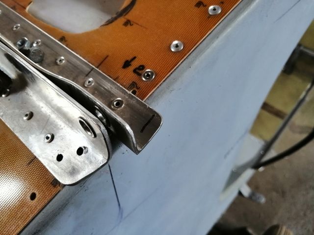

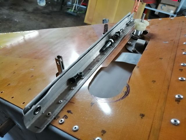

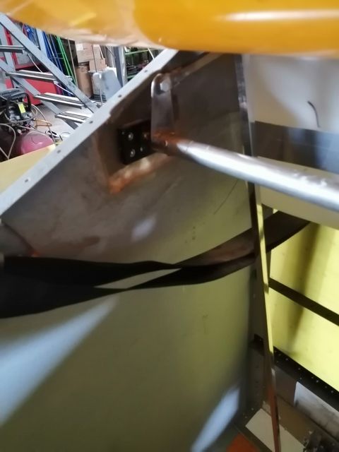

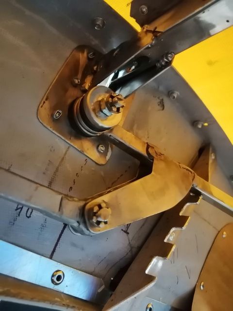

Опишу фото снизу вверх.   Механизм привода закр. Перемычка силовая крепления узлов переднего лонжерона       Ручка привода закрылков.    Нижний узел крепления моторами.  Используем нержавейку

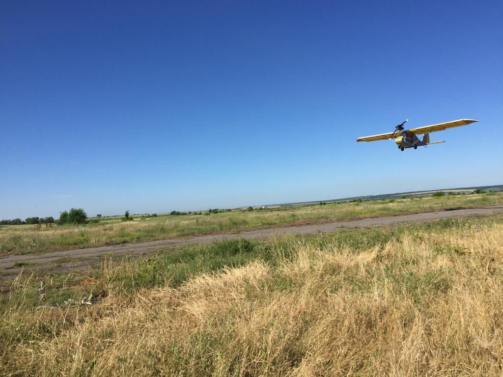

Сегодня, 15 июня 2019 года, на посадочной площадке Покровское, недалеко от Таганрога впервые подняли в воздух наш новый самолет Юниор-11. Выделили в отдельную ветку http://www.reaa.ru/cgi-bin/yabb/YaBB.pl?num=1560595602/0#6
