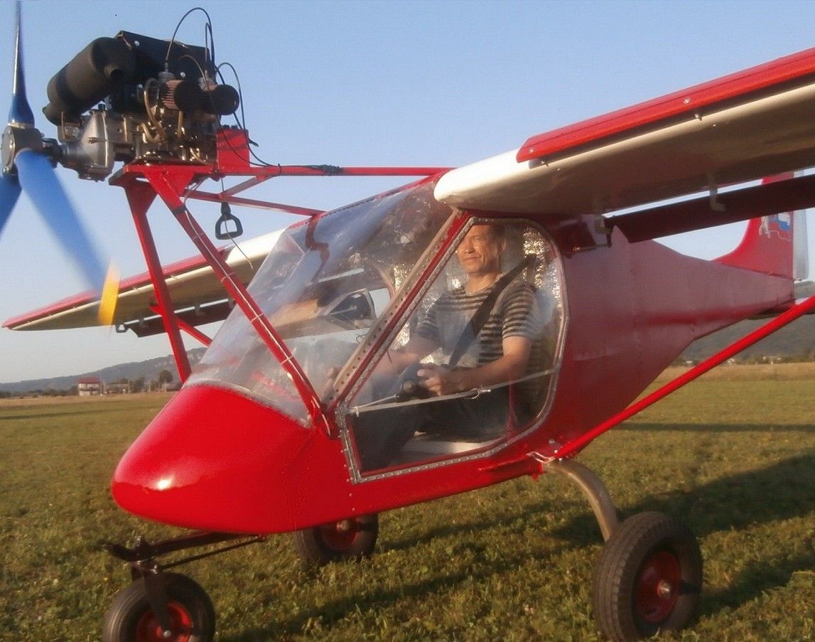

Круто. Не обижайтесь но у спарки фюзеляж посимпатичнее   😉

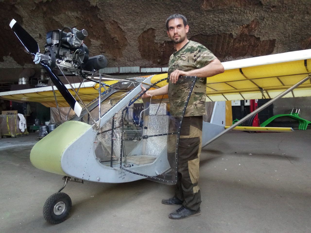

Кстати вопрос к аудитории, кто как видит покупателей таких самолётов : новички, которые вообще никогда не летали, выучившиеся летать и решившие купить себе первый самолёт. Профессионалы ушедшие из большой (или малой) авиации решившие купить себе недорогую  игрушку. Или ещё как?
По разному Для одних это сбывшаяся мечта.   Она рядом даже если если на Вашем Юниоре пока летают более опытные....идёт приобщение к авиации.....этот процесс длительный.  С чего то надо начинать.......эти самолёты для полетов в спокойном воздухе как правило по 15-30 минут интересно отрабатывать взлёт.   Посадку.   Виражи. Восьмерки разные проходы полет на малом газе планирование.Одним словом аэродромный самолёт.Примерно как мопед почему-то на них далеко не ездят.Хотя теоретически километров 150 пролететь можно.

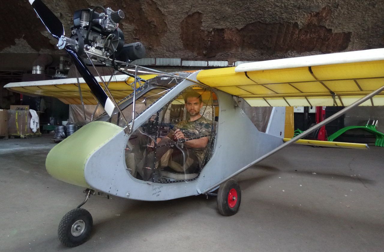

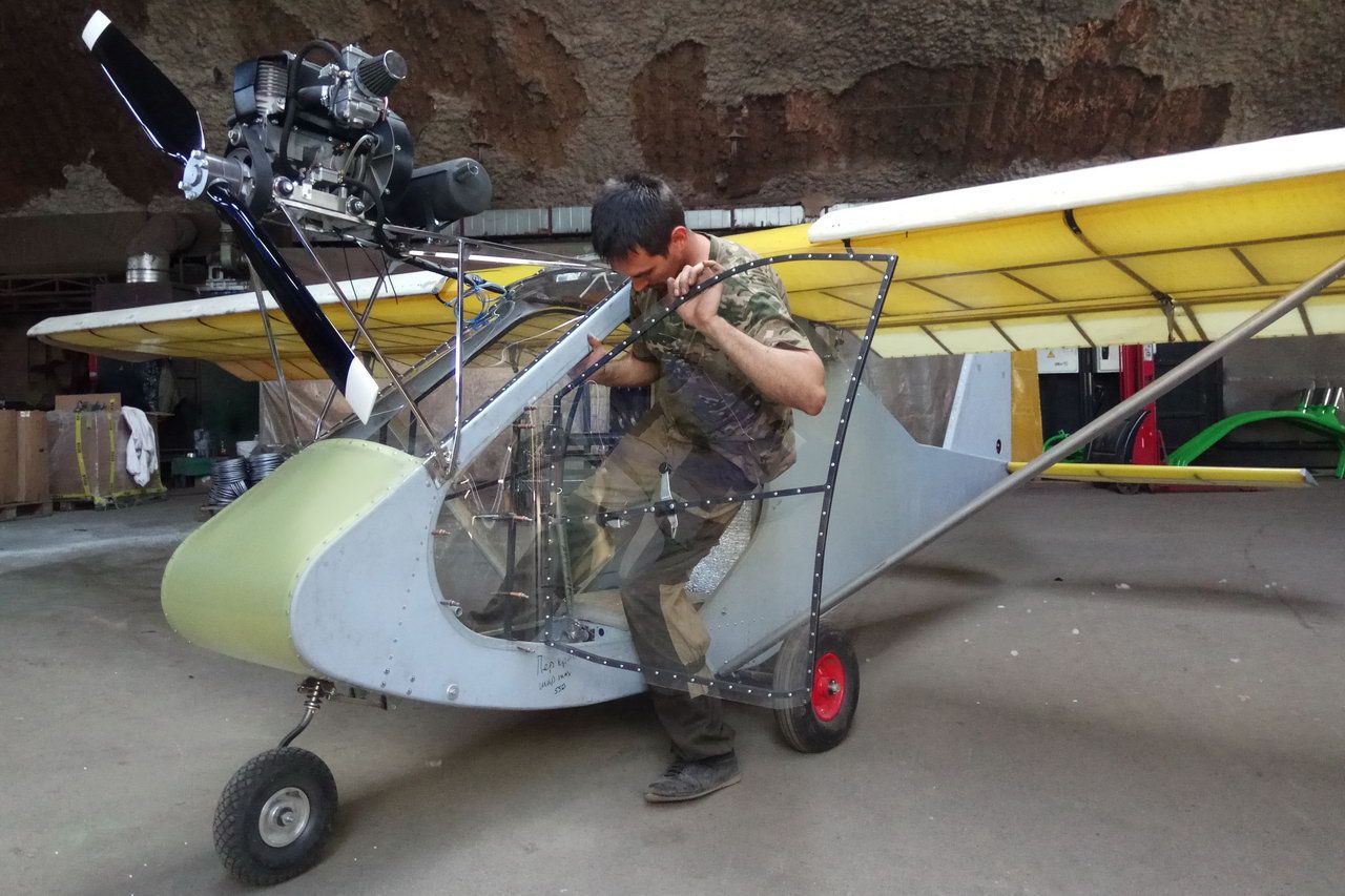

Добавлены фотографии посадки в самолет человека ростом 186 см.
