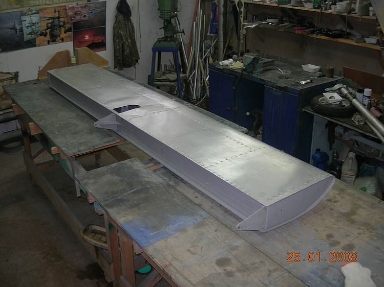

Стабилизатор.
    64,8 КБ · Просмотры: 299

Под Луховицами появился СН-801 родом из Тюмени.Вроде и летает,но при всем уважении к строителям из Тюмени(не раз  заказывали у меня рессоры и вилки)--многое мне не понравилось.Например совсем исключили из флаперонов нервюры.Кронштейн подкосов крыла который на центральном лонжероне сверху обшивки ничем не раскрепили и он гнется во все стороны.И т.д. т. п.А я оказался у этого самолета,потому что буду делать рессору вместо рычагов,которые вырвало в центре фюзеляжа. :IMHO
Коротко о недостатках. Большая часть сделана как у Хайнца, отсутствие нервюр и др.  Часть наши недоработки, стараемся исправить.
