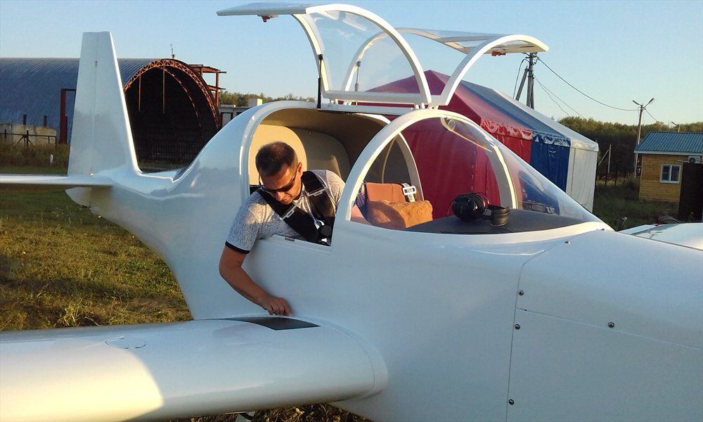

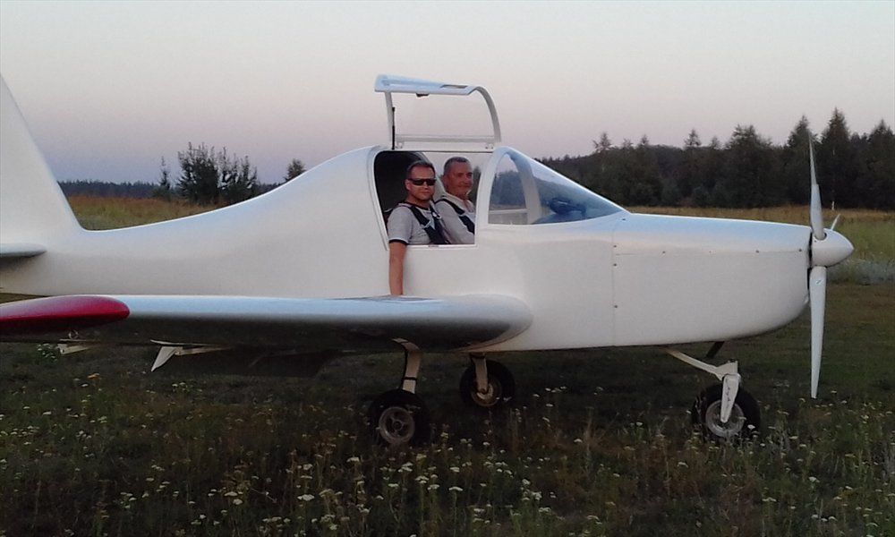

Фото 1 - Даже несмотря на предстоящий через несколько минут взлет - Сергей не перестает мыть самолет!!! ;D

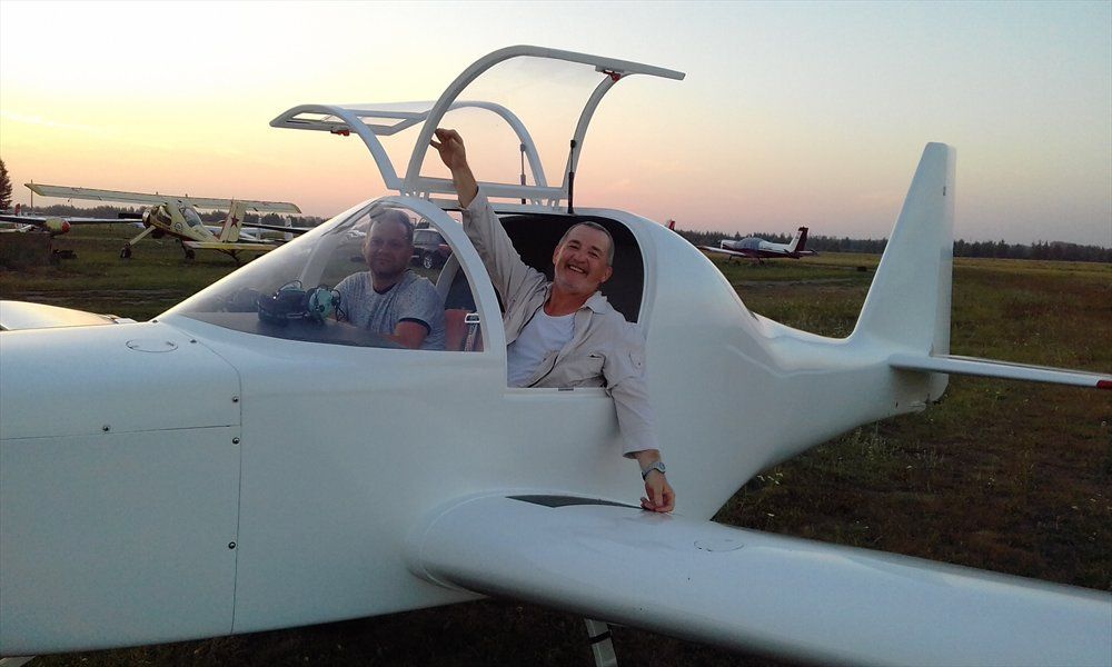

Фото 2 - Вот так выглядит поверхность крыла!!! Бриться можно, но я не брился после перелета с Кингисеппа, до тех пор пока не слетаем дома!!! Ну Андрей Зырин точно одобрит!!! :~)

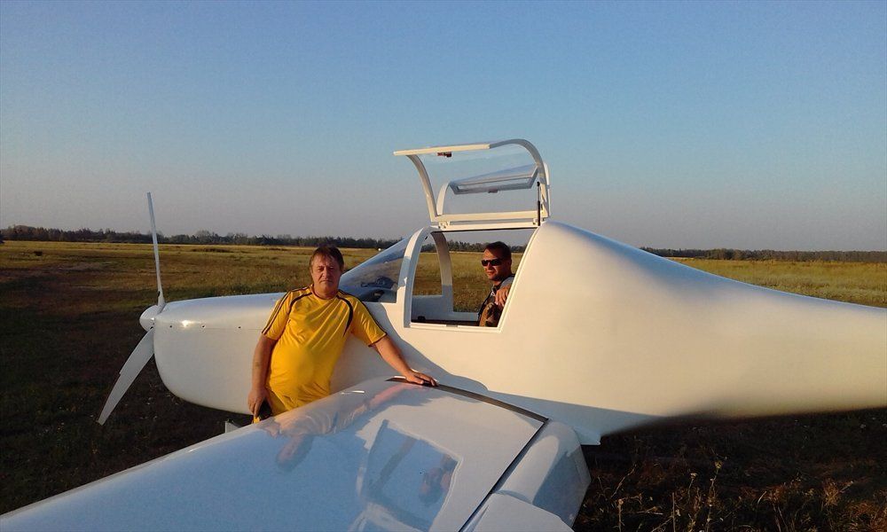

Фото 3 - Верный друг и товарищ - Балабаев Эдуард Викторович. Тот кто один из многих отслеживал нас на протяжении всего перелета в 1103 км. и писал нам смски, где мы летим!!! Ну хоть мы и знали, где мы летим, но они были нужны в подтверждение правильности нашего пути!!!

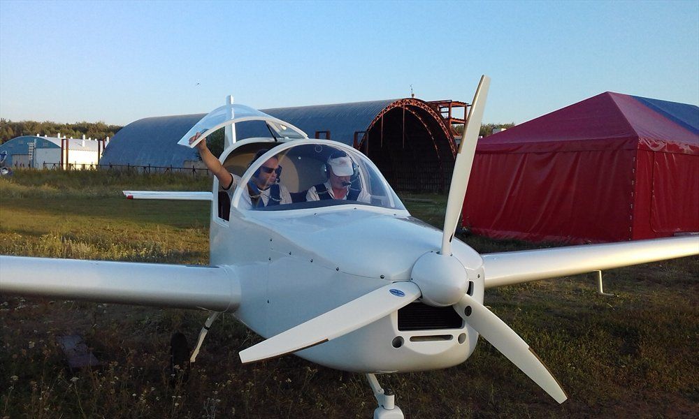

Фото 4 - Сейчас будем запускать движок и рулить на предварительный, и уже запросили РП! Все сосредоточены! Проверяем взлетную конфигурацию! Николай Федорович все знает, но я проверяю  :~)!!! До запуска двигателя несколько мгновений!!!

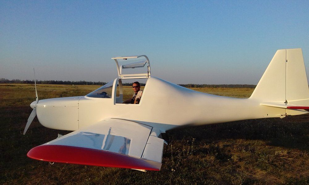

Фото 5 - Вернулись с вылета!!! Видео снимали, но не смогли фотокамеры угнаться за самолетом!!! Только говорят наведем, а вы уже пролетели мимо нас!!! Вот так вот!!!

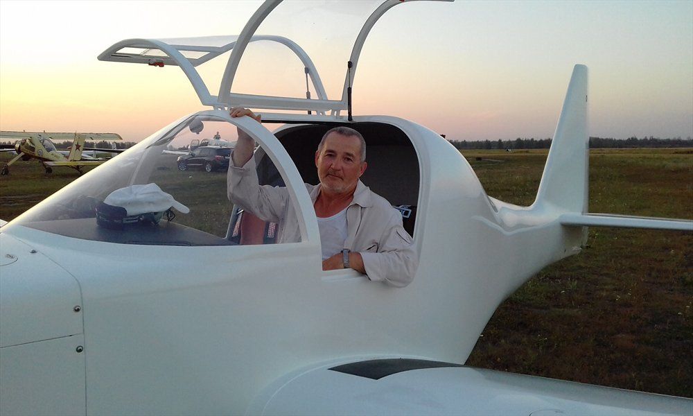

Фото 8 - Николай Федорович не хочет покидать кабину и просит давай еще сгоняем!!! :~) Я говорю нужно впитать ощущения от полета, а он говорит - Еще хочу!!!
