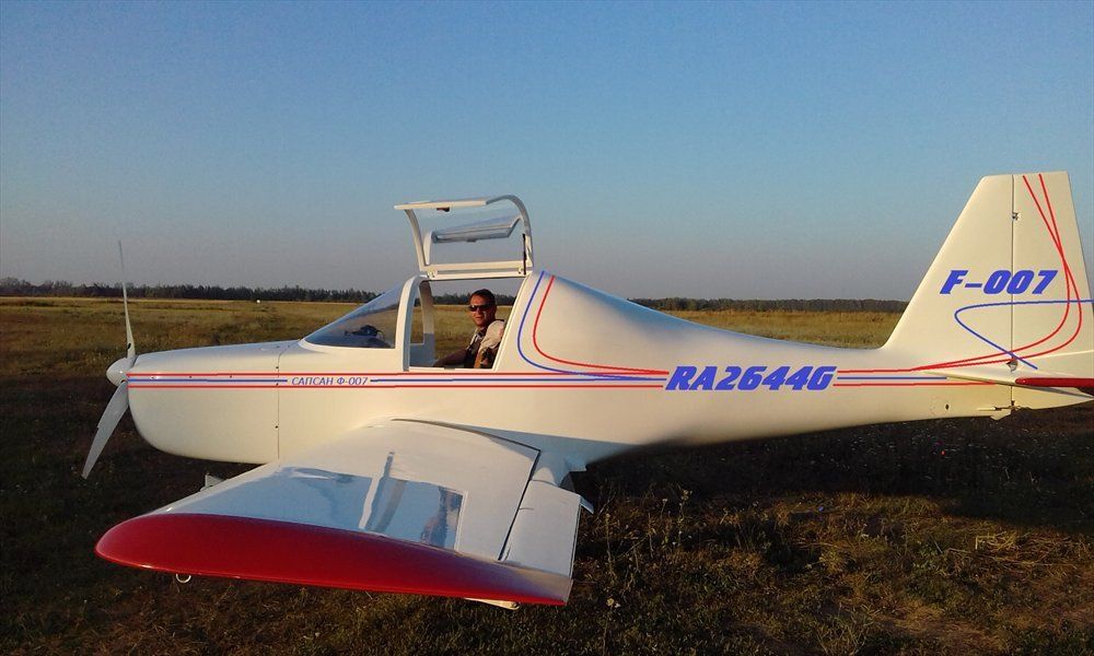

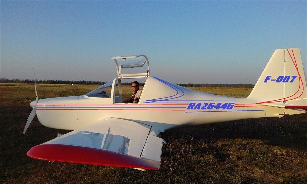

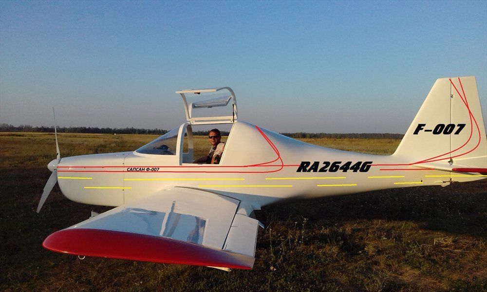

Ладно Бог с ним с этим взвешиванием! Тут немного порисовал и вот что получилось!!! Только прошу строго не судить, а высказать свои доводы!!!

Мне нравятся эти три варианта!!! Сейчас еще тяжелая артиллерия подтянется и Дима еще выложит варианты на эти темы!!! Я только определить основное направление раскраски!!!
Как по мне, так третий вариант более лаконичен и приятен, но всё же, чуть-чуть, чего то не хватает (Как на мой вкус 🙂).
Да знаю, что Дима на любит с одними полосками заморачиваться. Но вроде обещал! А там я конечно без претензий! Ну а так это только направление, а там может Дима и еще что предложит?
