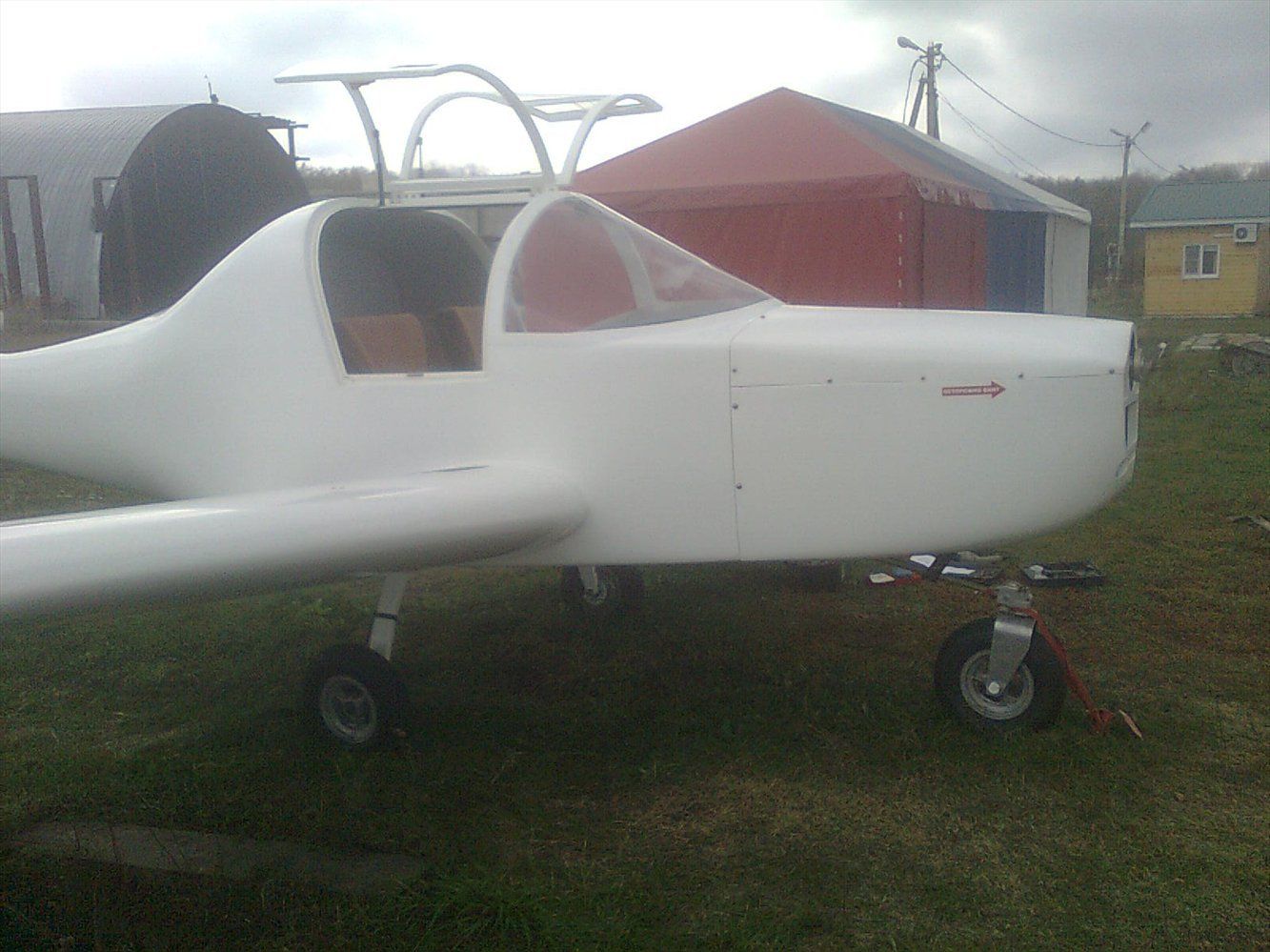

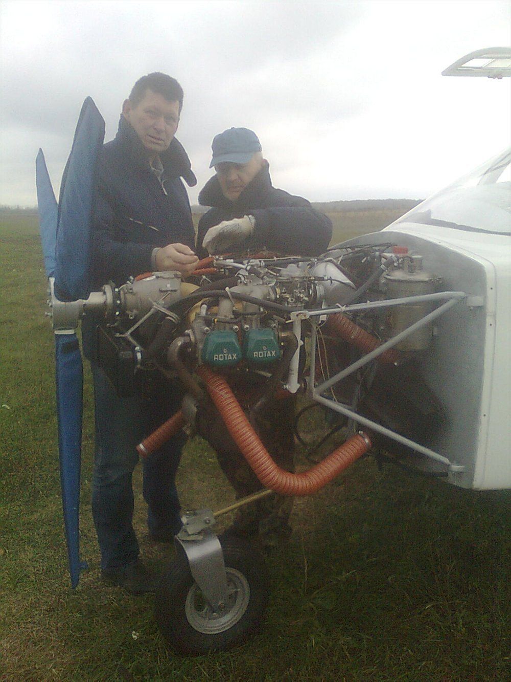

Давно не был на ветке, но прошу извинить - РАБОТА, не дает выбираться на аэродром почаще! Однако, выбрался и вот новости!!! Делаем переднюю управляемую стойку! Не спрашивайте почему! Да и если спросите, я отвечу - Полетали с самоориентирующейся стойкой, а теперь хотим испробовать управляемую стойку! Вынести вердикт, какая лучше, и оставить ту которая больше понравится!!! Ну и на Ваше обсуждение, пока черновой вариант передней управляемой стойки!!! Ну конечно пара фото, о проделанной работе!!! Фото с телефона и это все еще черновой вариант, макетирование передней стойки!!! Также здесь отлично видно установку двигателя!!!
    192,7 КБ · Просмотры: 161

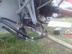

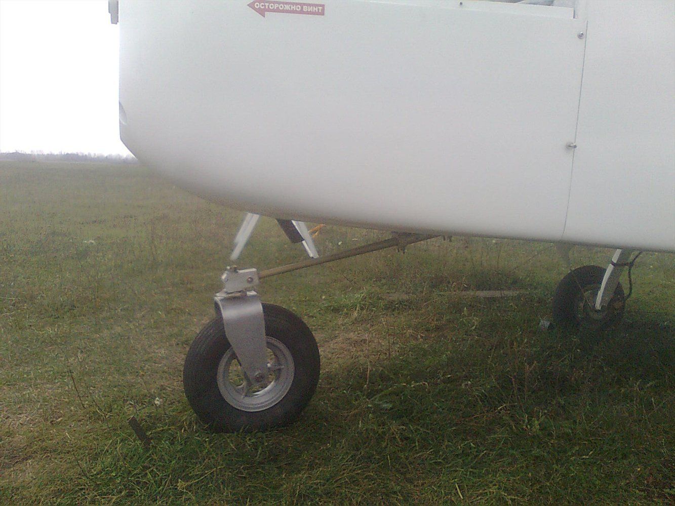

Женя тяги будем еще ставить, там пойдет тяга от качалки РН, которая стоит в центральном тоннеле, выходить тяга будет под капот, а от вилки колеса два натянутых тросика пойдут к качалке под капотом! Все очень просто и надежно получается, конструкция самолета позволяет сделать это усовершенствование! По взвешиванию самолета! Я пока отложил это дело, именно из за переделки которую мы затеяли, но про взвешивание я помню! Тем более я обещал это сделать! Закончим переднюю стойку и сделаем взвешивание (самому интересны цифры, что получим)!
Получается стойка из рессоры сделана (трубы или пластина)? и как это всё крепится к шпангоуту ?
P.S. Новичёк.
Сама рессорка из 30ХГСА. Все закалено в заводских условиях! Рессора имеет сечение прутка с отфрезированными сторонами! Сама рессора полнотелая, вставляется в крепление из Д16Т, а у же оно крепится к узлам крепления фюзеляжа!
Во как, надо будет к вам приехать опыта перенять. А то у нас никто не строит, а хочется свои шасси переделать из хвостового в вариант с носовым.
