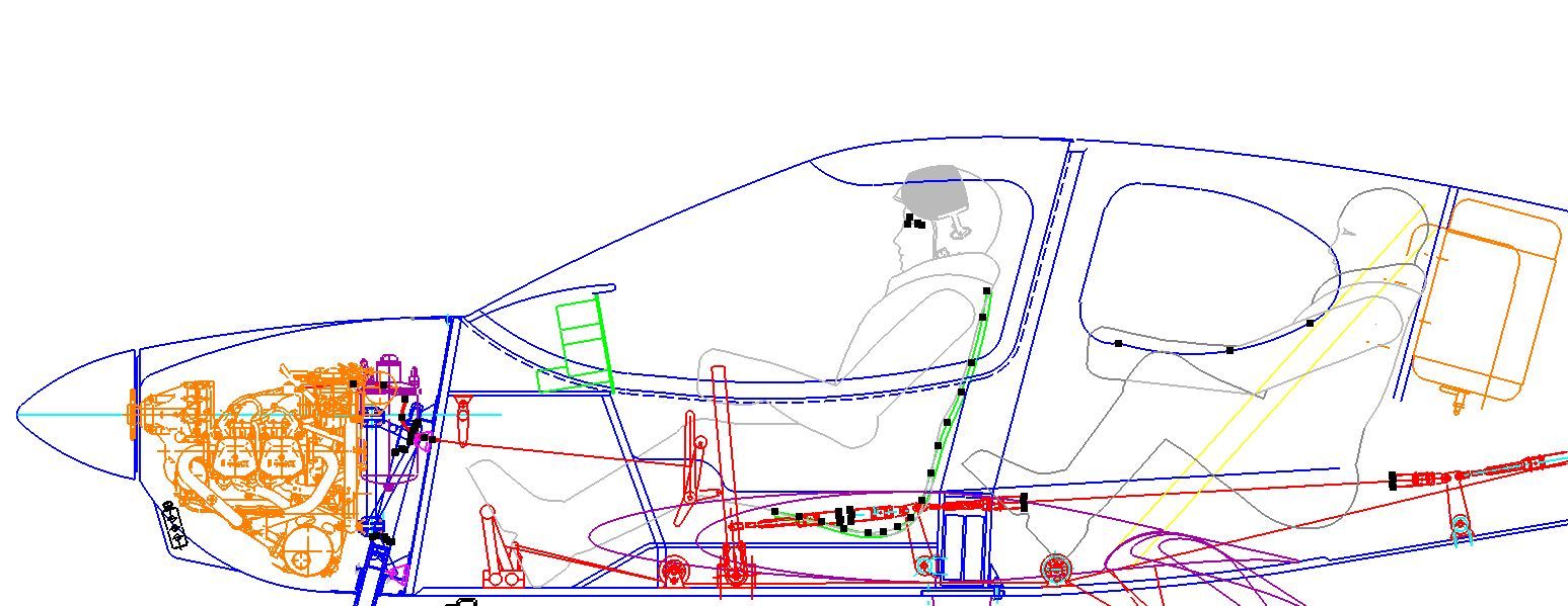

    148,8 КБ · Просмотры: 178
намек на размер багажника..
Конструктор не ставил для себя такой задачи, вернее сказать технические требования были обусловлены анализом рынка, из которых получилась серийная, ресурсная, прочная и ремонтопригодная машина. И если вы захотите ее сегодня, то завтра вы сможете ее приобрести.
О ценообразовании лучше не скажу, чем
ценник действительно определяется балансом спроса/предложения, особенно, в столь нишевом сегменте рынка.
Дело, как раз в том, что можно в А-33 одного пассажира в багажник, там устанавливают, по требованию заказчика сидушку с ремнями привязными, но надо иметь в виду, что грузоподъемность не больше 350кг и соответственно нарушать не стоит полный бак в 140 литров не заливать при таких полетах.
А вот с более мощным и тяжелым мотором можно и двоих назад.
там и грузоподъемность больше и с центровкой всё нормально.
Я только за соблюдение РЛЭ.
