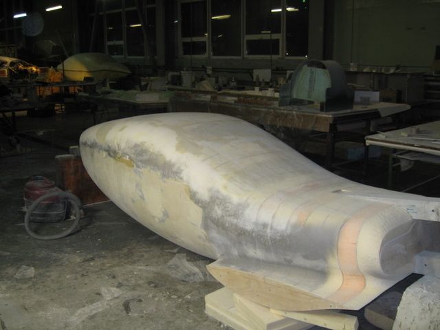

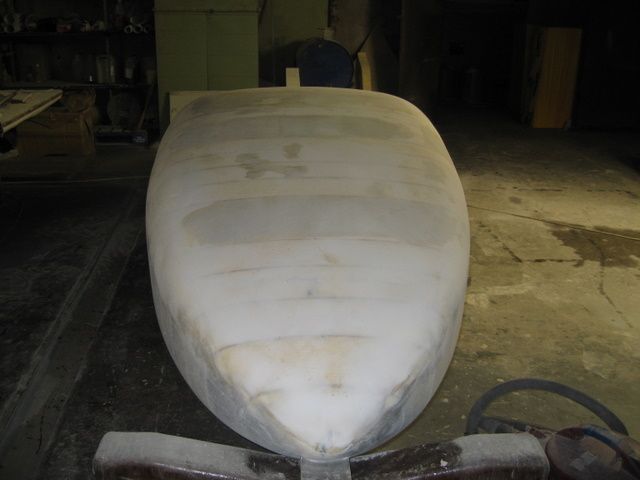

перевернул болван и началась интенсивная работа по выравниванию брюшка
    29,4 КБ · Просмотры: 183
изменять зализ не могу по техническим причинам :🙂
    37,6 КБ · Просмотры: 162
Можешь, можешь. Убрать сужение фюзеля (обратную кривизну), а остальное свести на будущем капоте
пока мотора нет, и с креплением крыла, расположением управления и тд. узлов проблемма, если можешь нарисуй в солиде ,а картинку здесь  :🙂

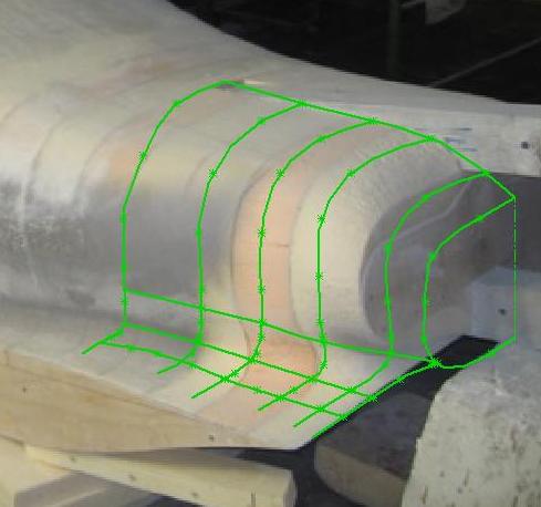

Болванку фюзеля в парасолиде на почту скинь, а пример подобного гиммора вот
    45,1 КБ · Просмотры: 150
есди поднять двигатель то сверху будет горб ,если сделать зализ на месте будет здоровенная дыра в фюзеляже
Не будет. По задней кромке вывернуть крыло, загнуть немного кромку вниз, но придется тогда тащить ее и назат
назад некуда там пропеллер а в крыле тяги управления , я тут голову ломал над этим ,чем-то придётся пренебречь  :🙂
так что проще, удлини зад на 300мм, сечение  на задней кромке сделай как  скругленный прямоугольник, трабл сам рассосется 🙂
Причем и болванку доработать довольно просто и в солиде дорисовать. Образовавшийся объем можно под что-то потом использовать.

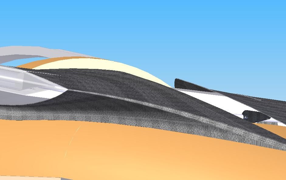

Ну еще в порядке бреда идея, нарастить крыло в районе фюзеляжа вперед,  подрезать немного сзади. Но это уже к скульптору.
    24,6 КБ · Просмотры: 167
Да не надо ничего вперед - достаточно начинать зализывать с самой низкой точки нижней поверхности крыла,плавно увеличивая сечение зализа и добиваясь,чтобы к задней кромке крыла общая касательная в месте сопряжения зализа и ф-жа стала вертикальной.При этом получится донное сечение,ограниченное сверху прямой задней кромкой,со стороны ф-жа - чем-то типа тела вращения,и собственно зализом,скажем в виде гиперболы.Далее назад продолжаем верхнюю поверхность крыла,более или менее загибая ее вниз до горизонтальной оси сечения хвостовой балки;на этой поверхности рисуем на свой вкус форму зализа и обрезаем лишнюю поверхность.Теперь,имея поверхности фюзеляжа,продолжения верхней поверхности крыла с кромкой зализа и поверхность зализа,продолжим поверхность зализа так,чтобы она скользила по образовавшейся кромке,постепенно наращивая угол между нижней и верхней поверхностями так,чтобы к концу зализа этот угол распрямился бы.
Мы говорим об одном и том же. Но для реализации нужно удлинить фюзеляж и убрать впадины "подмышками".
А что - существующей длины почему не хватает?По-моему,уложиться легко миллиметров в 200.
Ага, вот только их там нет. Если только загибы убрать, то не будет смотреться, обрублинный куций хвост получиться, а если немного фюзеляж продлить, то картинка поинтереснее сложиться. Смотреть надо, лучше на 3д модельке, дорастить ее, исправить на ней, расположить в том же ракурсе что и фото, тода сразу все станет понятно.
Скругление оставить, чисто технологическое, в районе R10, тогда на удлиненную хвостовую часть пойдет маленький треугольничек, и все, в принципе согласен, там и 200 мм может хватить. Просто я люблю, если зализ, то конкретный, детская тяга к "Интегралам".
