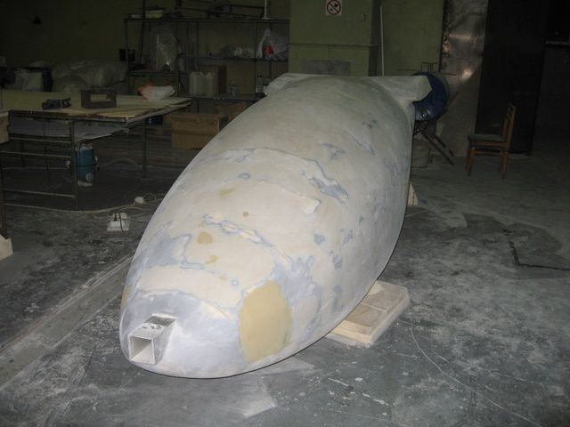

привет !болван в грязновую верх вывел осталось крыльевую часть сегодня Паша протянул её шпаклёвкой из смолы и микросферы завтра можно будет обрабатывать, :🙂 если смола встанет :craZy

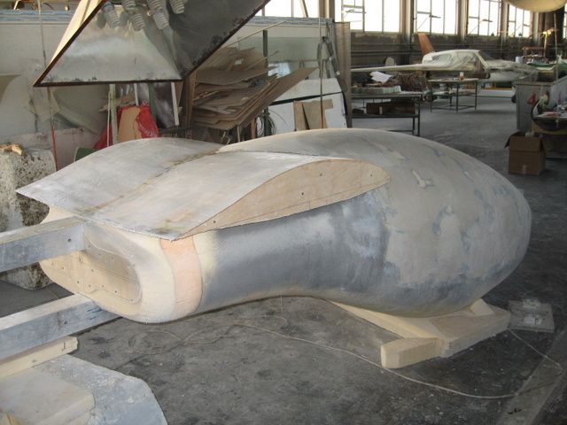

:🙂вот ещё фото :craZy

Не - глубокая пазуха между крылом и фюзеляжем не нравится категорически:ничего хорошего внутри ее не ожидаю.
@ expflyer
А я те чё говорил?  Давай придумывать чё-нить пока не поздно )
@ expflyer
Может сделать зализ?
Лично мне не очень нравится задняя часть (где заканчиваются капоты, с боков и снизу) и очень не нравится форма зализа между задней кромкой крыла и верхней частью "сопла".
Между нижней кромкой крыла и теорией фюзеляжа (капотами) зализ есть )
Просмотрел фотки, который Александр выкладывал,— так по ним, действительно, плохо видно. Но он ЕСТЬ (см. фотку) 🙂
А как насчёт задней части... Нет идей  🙁

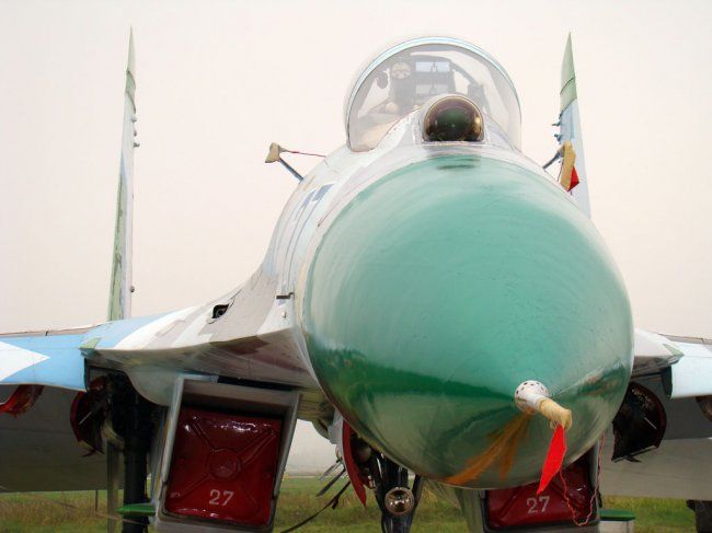

есть кадрик, зализ крыла 😎

Ну вот - пазуху заполнить до задней кромки;далее на виде в плане нрисовать фрму зализа,а в пространстве - плавно перейти от сечения с плоской крышей к имеющемуся,используя сечени,похожие на перевернутую носовую часть Су-27.Лень - а то нарисовал бы.
Ну именно так - естественно,что совпадения форм не будет,а только подобие.Рассматривайте сечение по срезу конуса как сечение хвостовой балки (имеется в виду,что Вашу картинку надо рассматривать в качестве вида сзади и перевернутую); наплыв своей кромкой соединит это гладкое сечение с острой задней кромкой.Основное отличие состоит в том,что на виде сзади кромка зализа окажется неплоской;верхняя поверхность центроплана зализом должна быть продолжена гладко,нижняя - также + сечения ф-жа должны быть дополнены примерно до прямого угла (точность необязательна) с нижней поверхностью крыла.
В общем,просто перевернув картинку при просмотре и представив,что это вид сзади,мне очень легко представить себе искомые обводы зализа.
