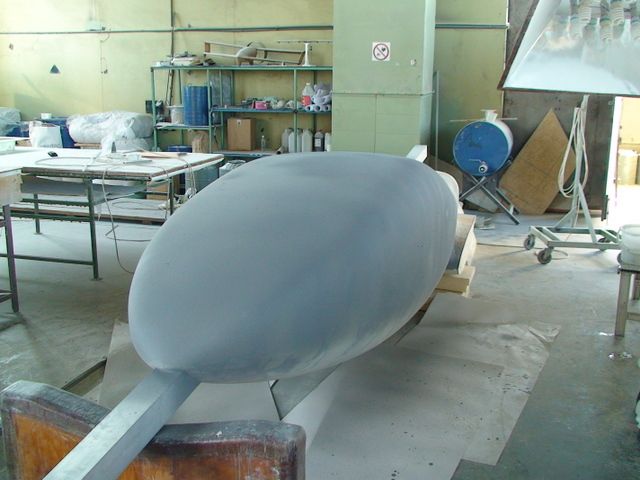

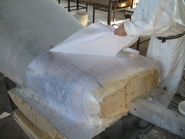

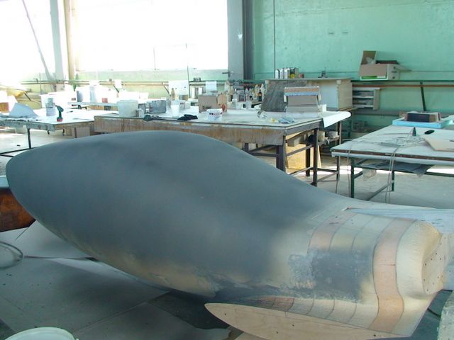

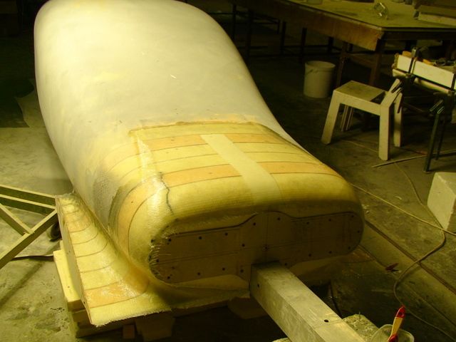

обработка болвана после покраски его грунтшпаклёвкой 😎
    45 КБ · Просмотры: 140
Если крылья без крутки, то клин между крыльями примерно 2-4 градуса, а угол между ентой системой и фюзеляжем зависит от режима (скорость) на который самолет минимизируется. А так на А-8, переднее +3, заднее 0. На АСА-2, переднее +3, заднее +1.
