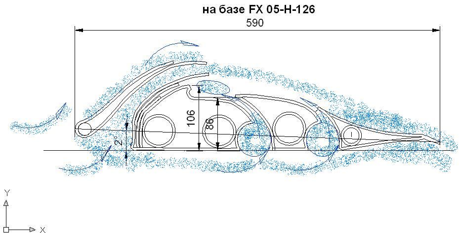

Меня интересует "облет" стреловидного (20[ch186]) летающего крыла с щелями и флюгирующим предкрылком...
Не столько тандем, сколько "решетка" из 4-х планов, играющих разную роль.
Собираемся с приятелем моделировать, но все же интересно предвкусить в Симе.
Самое загадочное - взаимовлияние аэродинамически разделенных частей такого крыла.
Летавшего прототипа не знаю 🙂  О не ламинарном, видимо, обтекании уж помалкиваю!

Так и должно быть по науке. В этой ветке . ..в 2008году(отв#70-73) я приводил отчёты по варьированию бипланных комбинаций: наилучшей интерференцией обладает положительный вынос с отрицательной деградацией!
Только такая система неизбежно окажется продольно неустойчивой и обязательно потребуется ГО.
  Комбинация ККПОС снимает вопрос....т.е. сомолёт тандем налицо! 🙂
