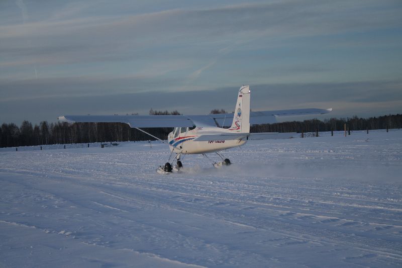

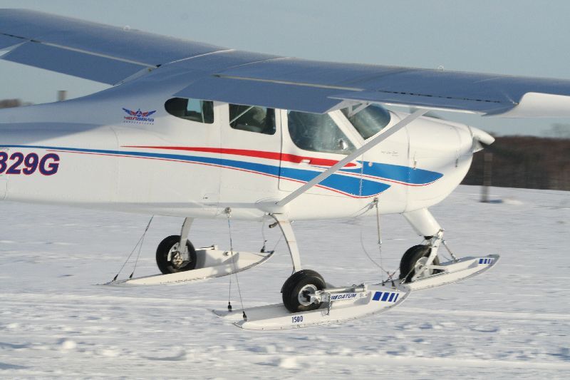

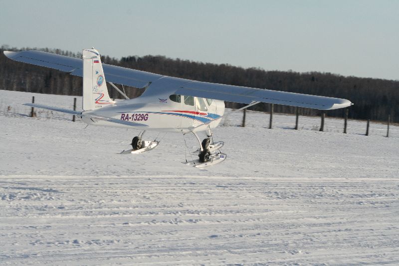

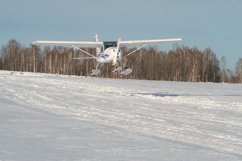

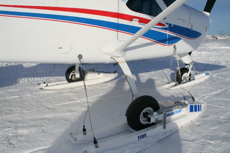

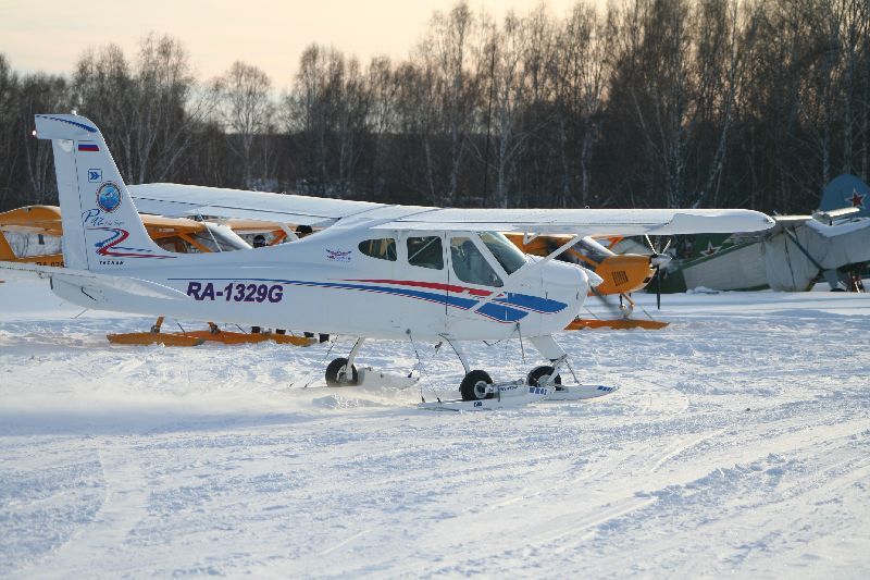

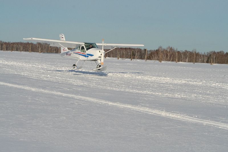

Влад, восколько удовольствие в итоге обошлось и сколько сил и времени ушло на установку? И покажи если не трудно как это с убранными лыжами в ангаре смотрится. Еще интересно, они при заказе учитывают модель самолета или там все универсальное и при установке догодайся сам?

Удовольствие обошлось в 5800 убитых канадских енотов за комплект лыж+куча хохоряжек для установки с авиа доставкой и таможней. Чистого времени на установку ушло-1день. Кое-что пришлось сделать самим (узлы крепления тросов в фюзеляже). Фото в ангаре сделаю потом-не догадался. Катется по ангару как сир по маслу. При заказе канада отправляет три листа несложных замеров которые нужно сделать на самоле. Уборка-выпуск занимает 30сек. Шасси очень мягко работает на посадке и рулении. Не проваливаются в целине. Нет сноса при боковике (когда облетывали был под 90).
